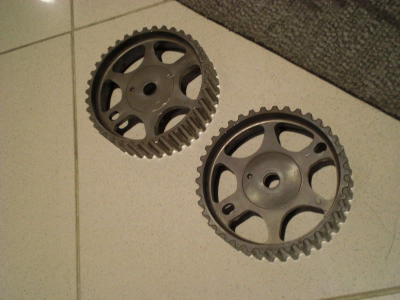

http://i122.photobucket.com/albums/o...a/CIMG0852.jpg
http://i122.photobucket.com/albums/o...a/CIMG0858.jpg
http://i122.photobucket.com/albums/o...a/CIMG0859.jpg
kasnaklar sana yaramaz eksantrikleri iyice öğrenelim savaş abiyede sor tu5jp4s kapağından çıkma eksantrikler uyyomu die
