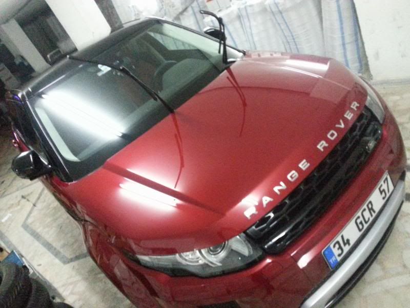

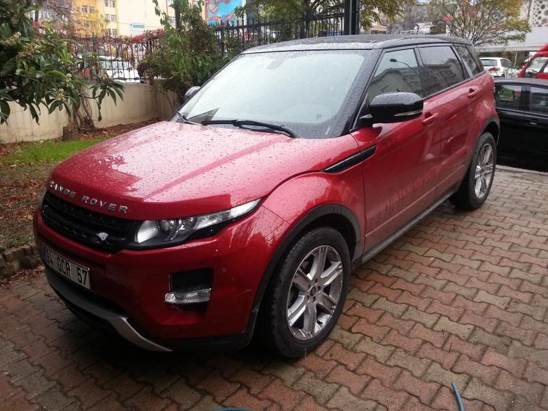

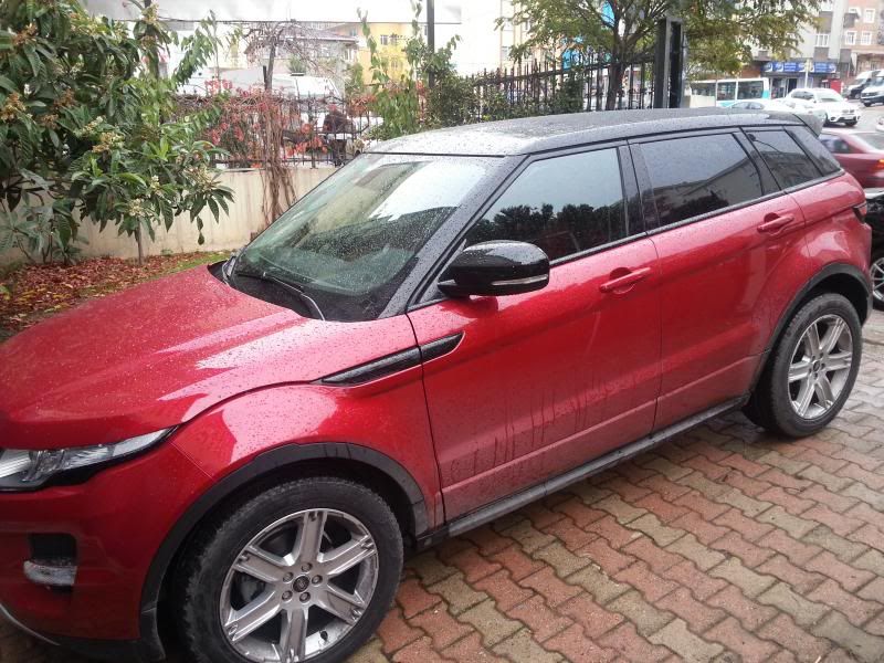

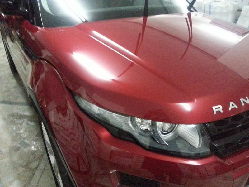

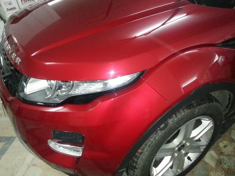

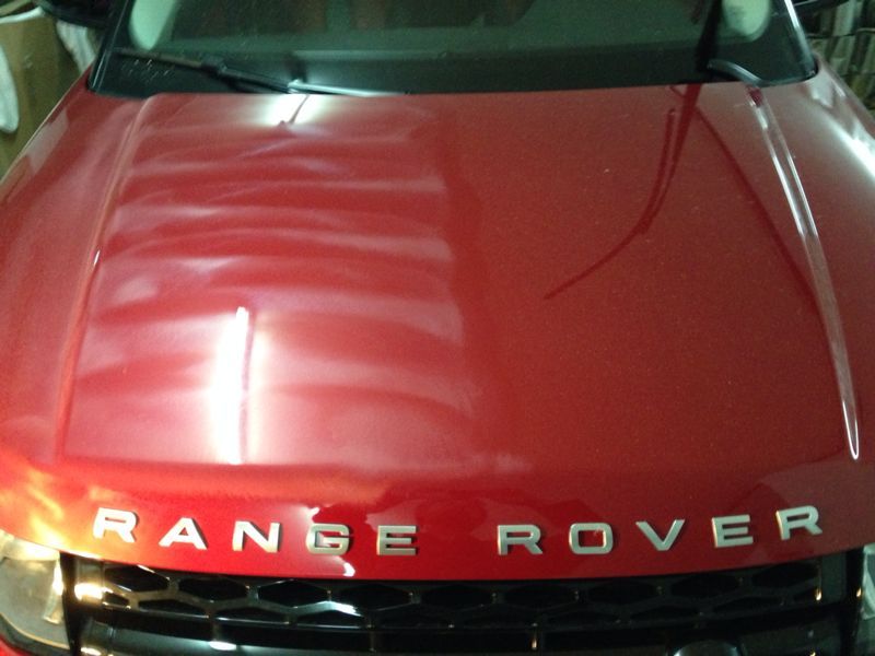

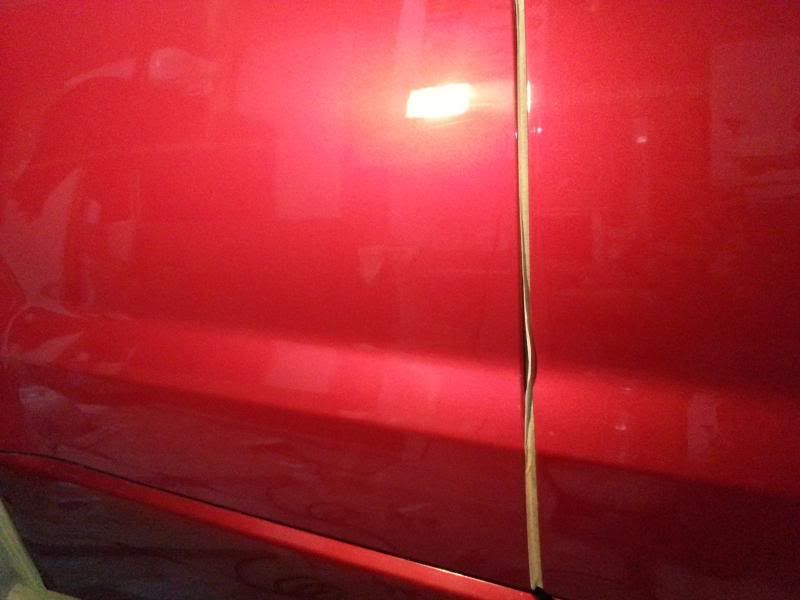

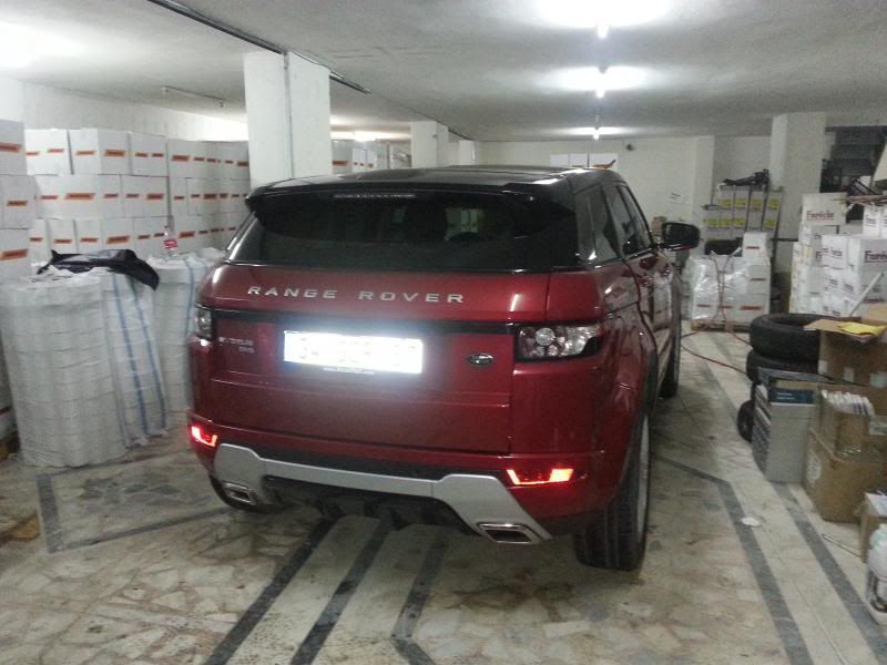

    nanolanmalımı nanolanmamalımı dedik nanolamaya karar verdik.

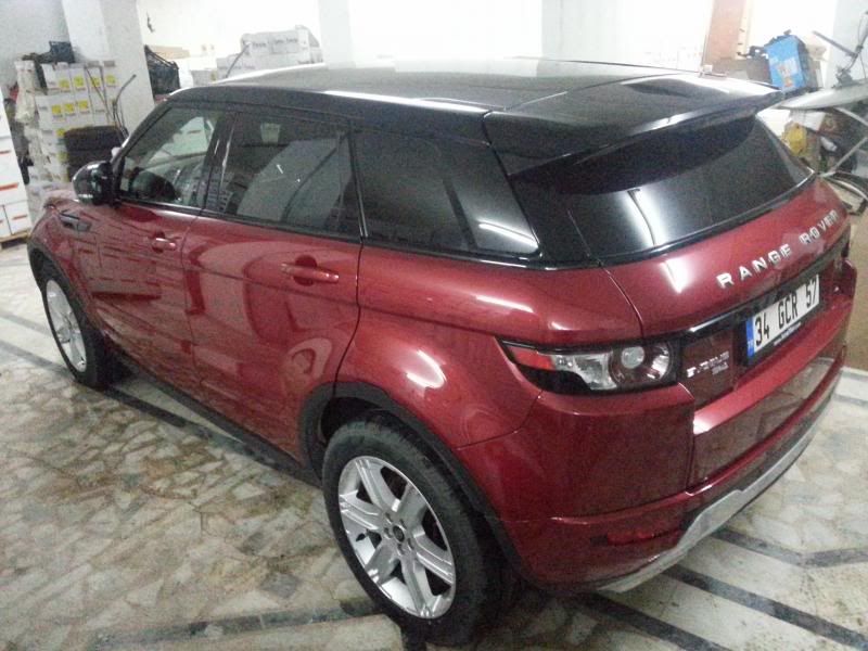

    2013 subat cıkıslı evoque.
    güncel fotolar ve video 2nci sayfada

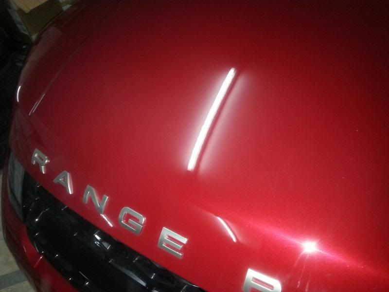

    once mevcut resımler.

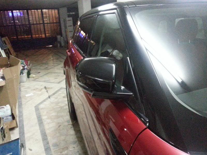

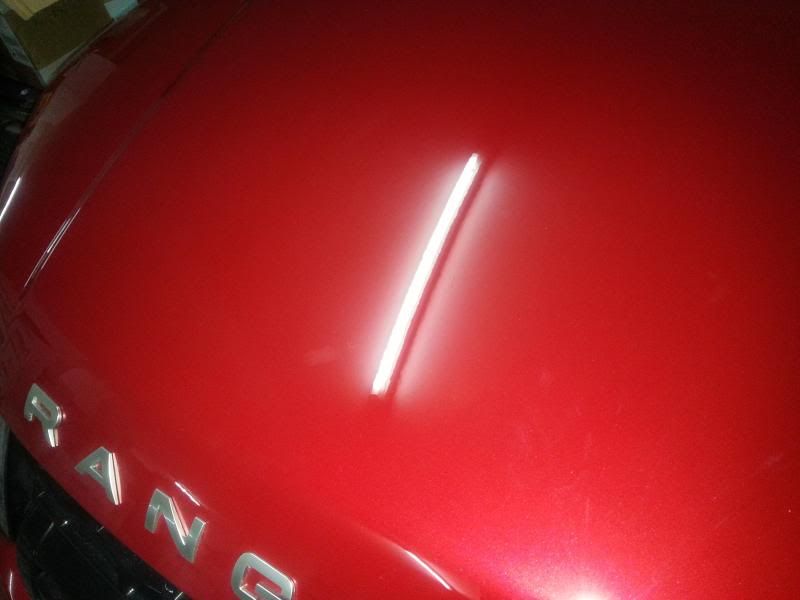

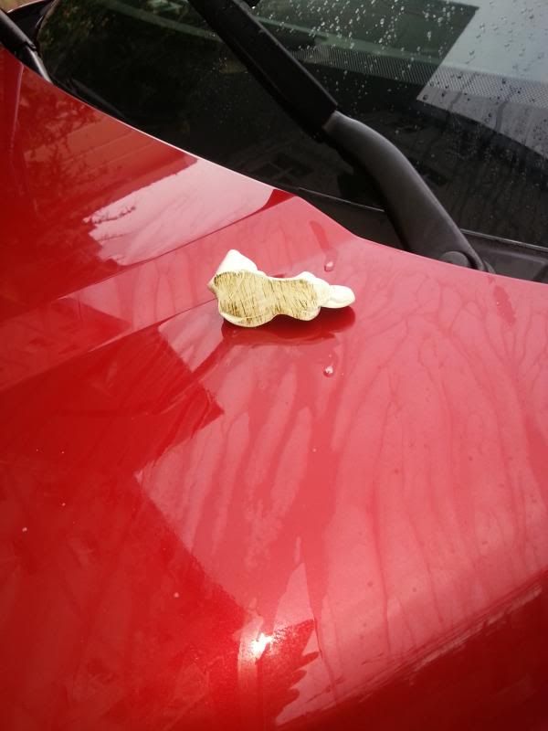

    ardından kil.

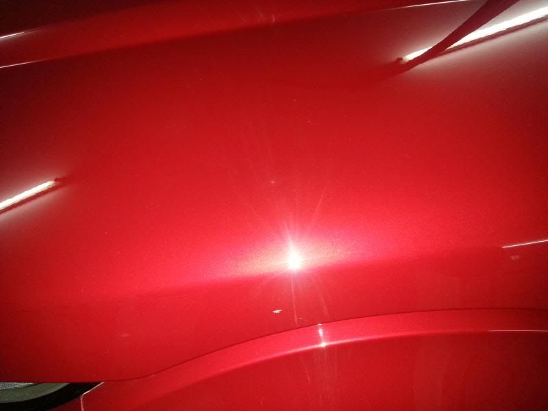

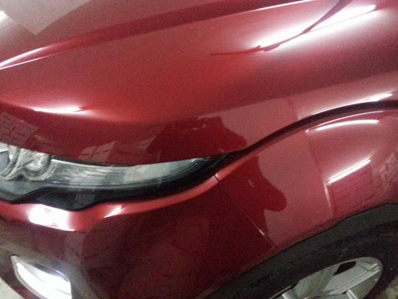

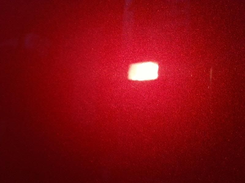

    spot test yaparken araca pasta surmeye nıyetım yoktu ama
    scholl s30 la ıstedıgım performansı alamayınca
    once
    scholl s3 ardından scholl s30 kullandık.
    uygulamaya devam.
    ardından bakarken tepelerin.
    baslıyoruz arabaya ipa ile banyo yaptırmaya.
    maksat pasta kalıntılarını yüzeyden temizleyelim.
    BORKED

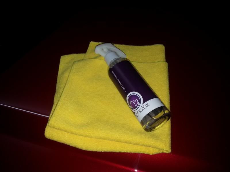

    sonrasında bir acil yıkama ve paint cleaner.
    ve aracın nanosuna baslayıp bitiriyoruz
    uygularken fotolama fırsatımız olmadı o yuzden uykudan oncekı son durum.

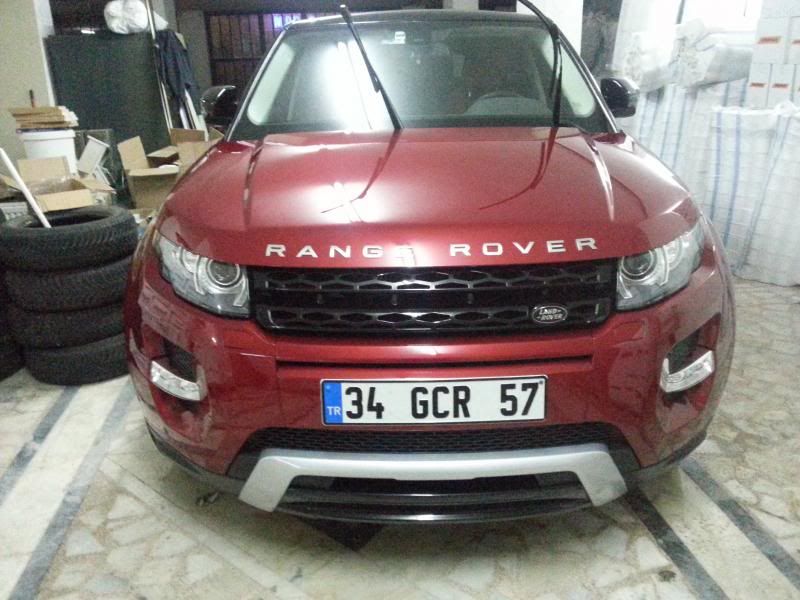

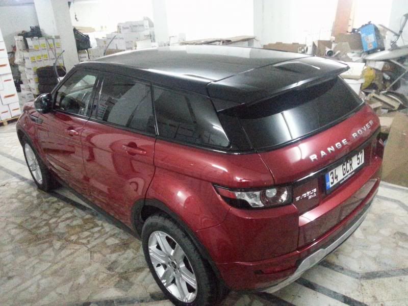

    aracı bu gece uykuya bıraktık.
    nasıl gıcır dimi.
    pazartesı onunda videosunu paylaşırım.
    iyi seyirler.

    Yuzey temizleme icin bol bol ipa ve nanolex paint cleaner.

    böylesine yeni bi araçta o kildeki pislik ne yav şok oldum ellerinize sağlık
    Mehmet Ali DİNÇ
    M.A.D Custom Stickers
    IST
    8.720
    36 Post(s)
    kapı altlarında ve yer yer sıcramıs zıftlerı vardı. 1-2 tane ınsaattan damlayan sıva vardı okadar genel olarak temızdı .ama cogu aractan kil ile kir çıkar.
