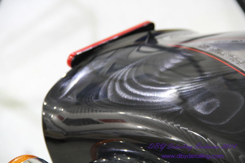

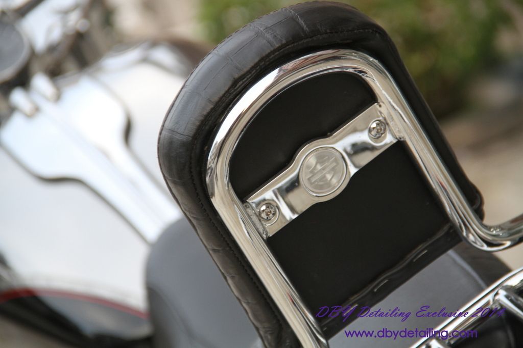

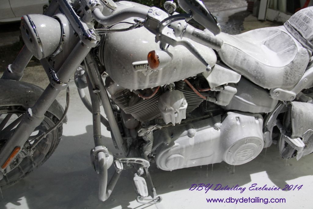

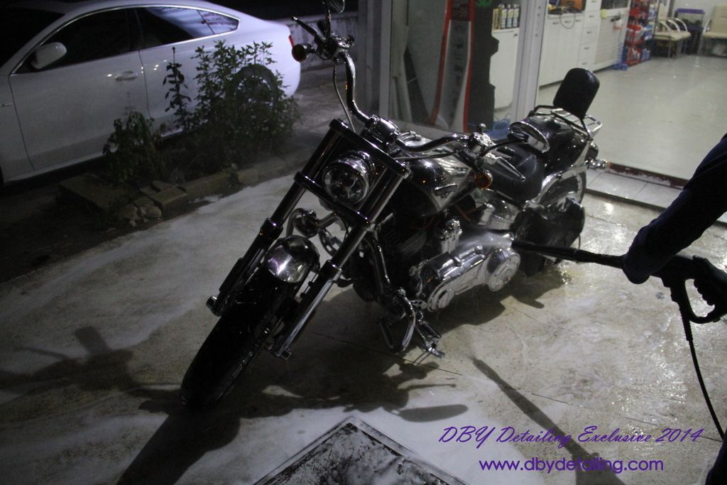

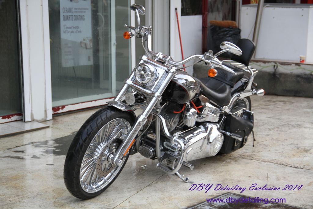

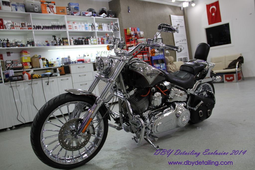

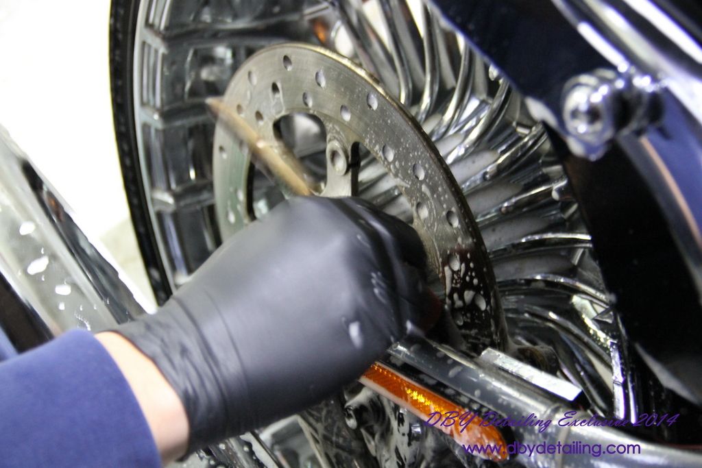

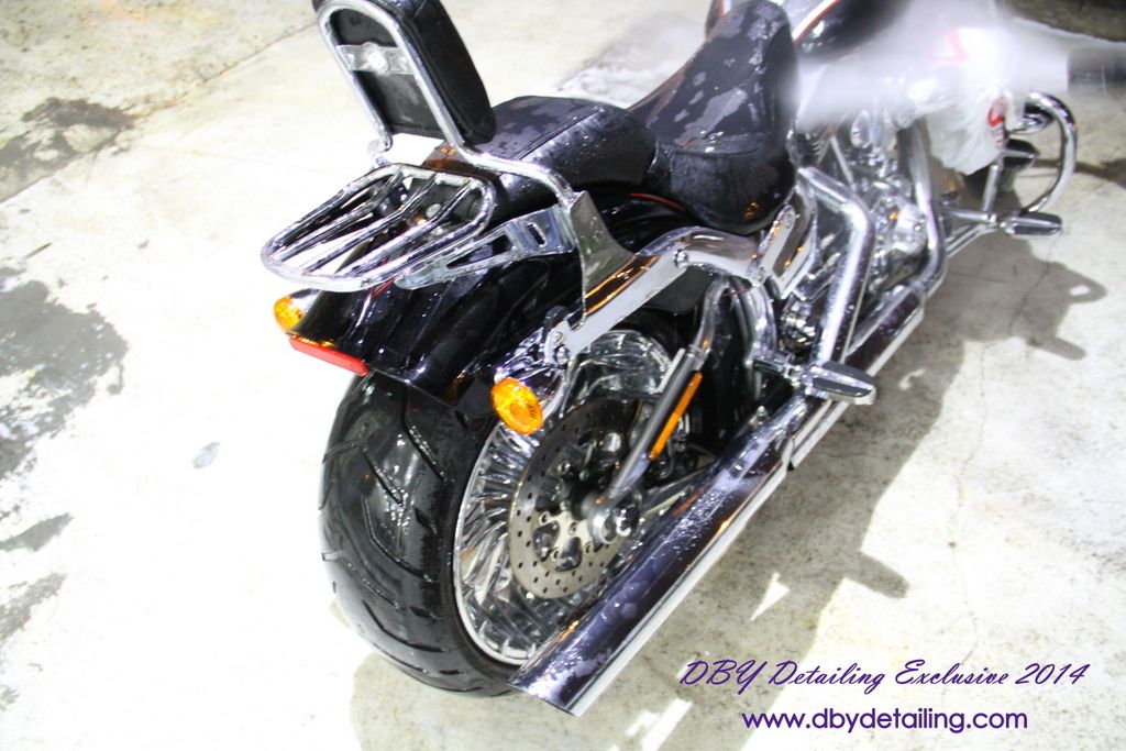

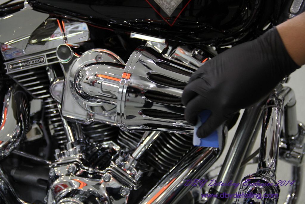

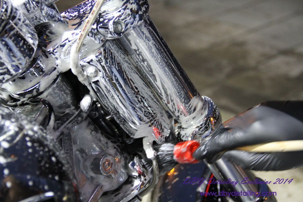

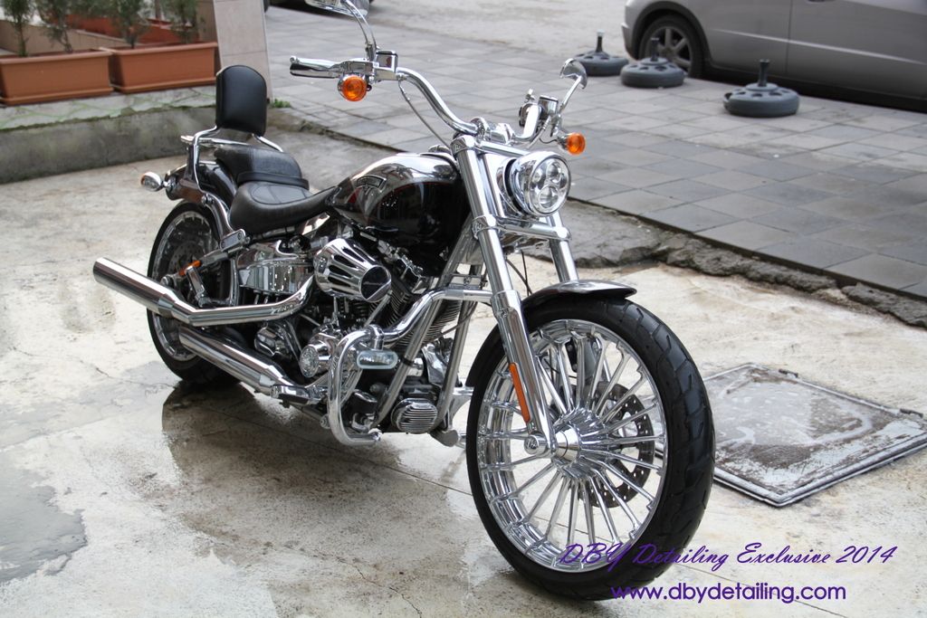

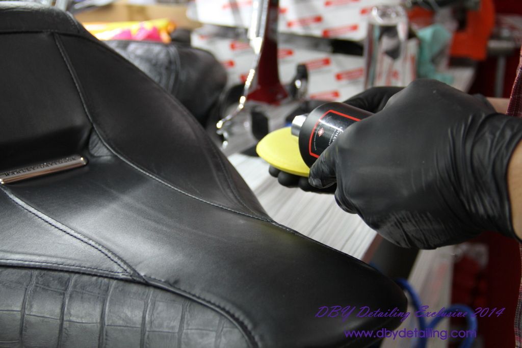

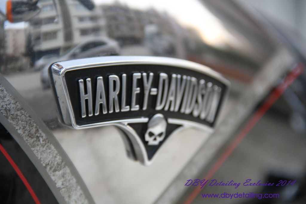

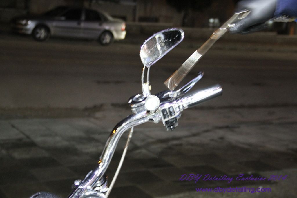

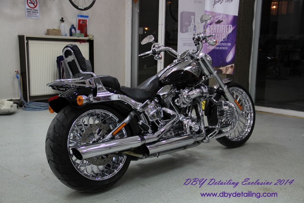

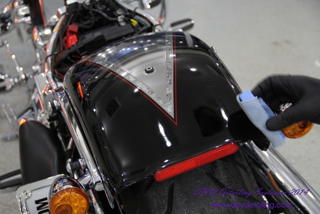

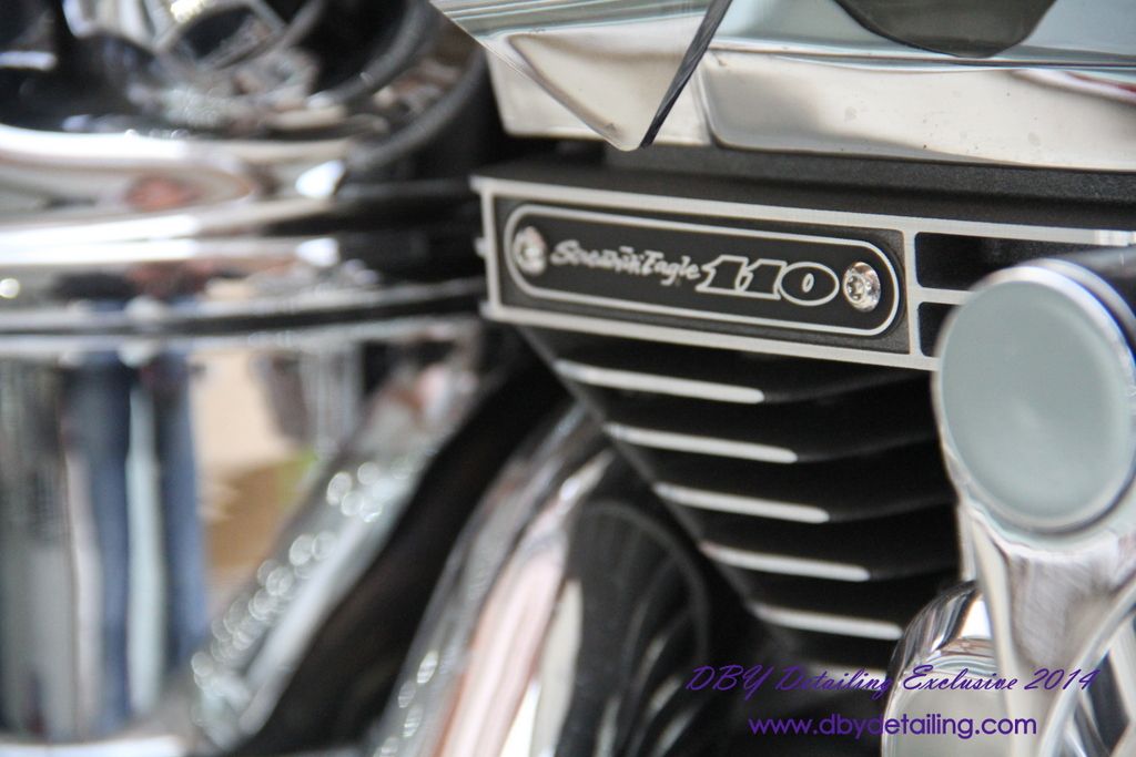

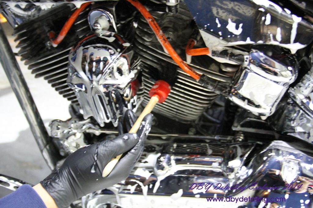

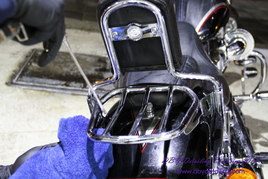

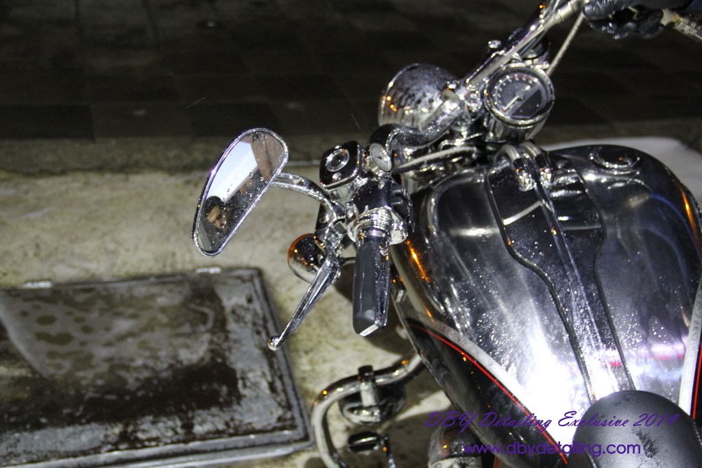

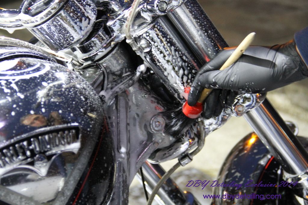

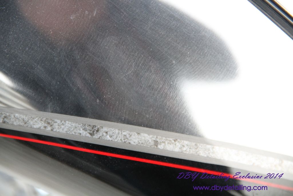

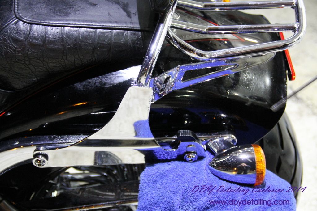

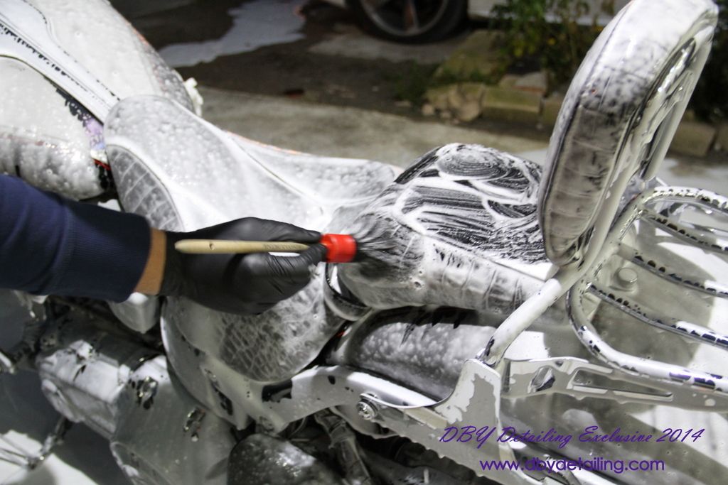

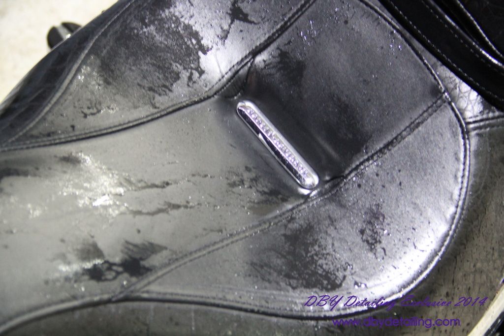

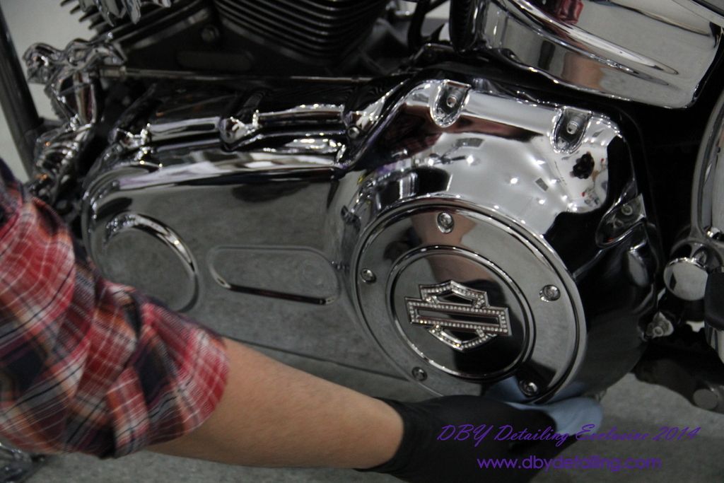

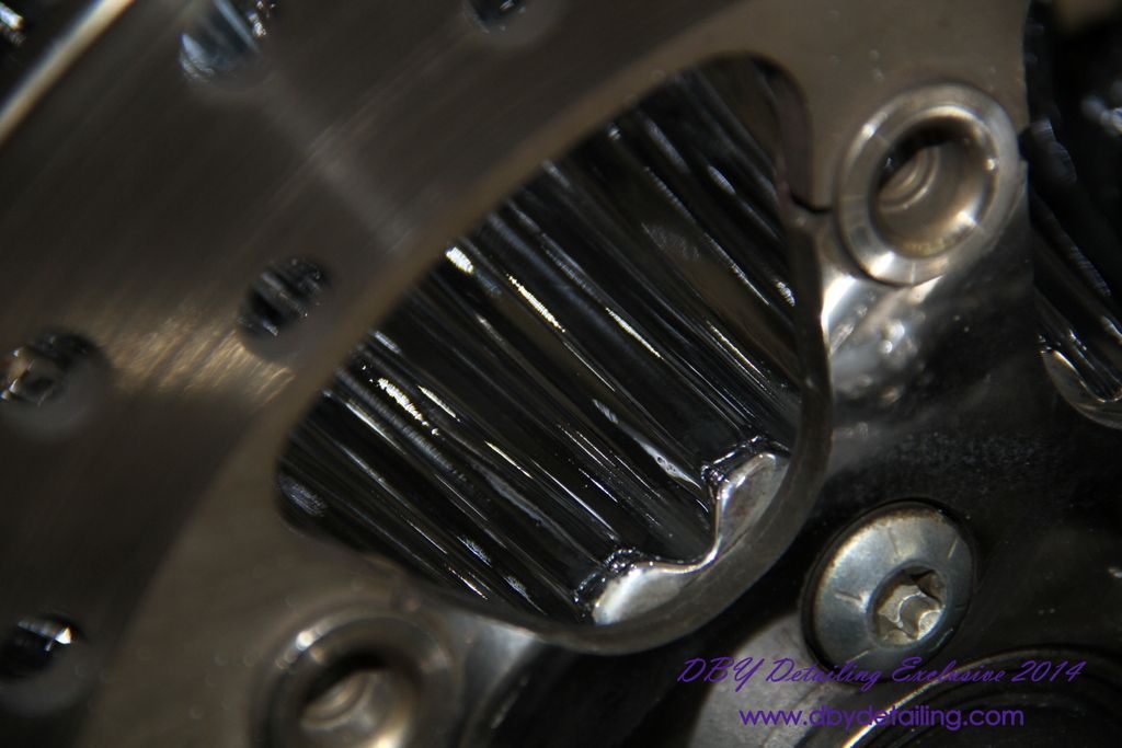

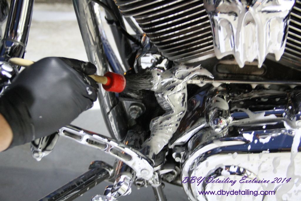

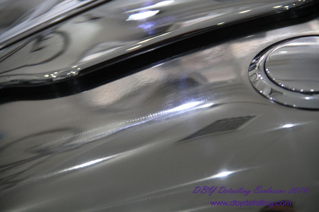

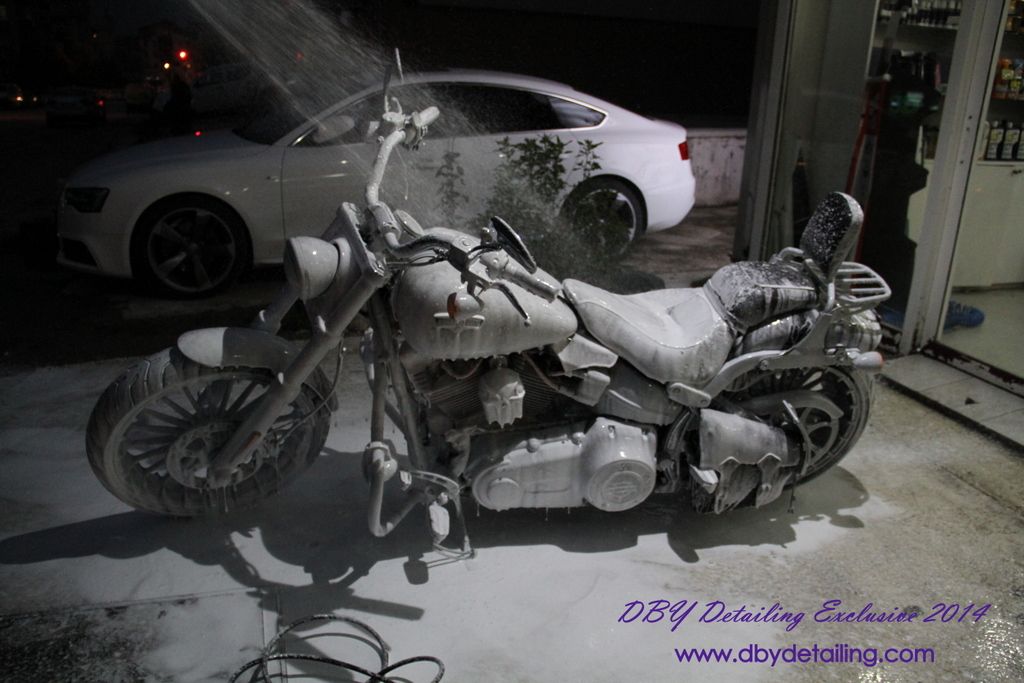

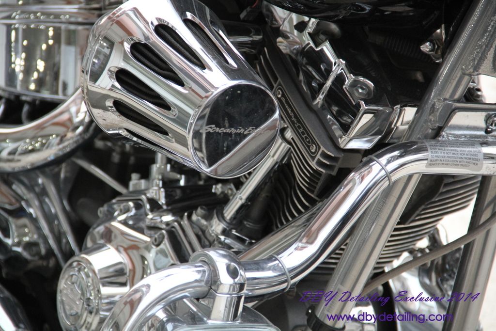

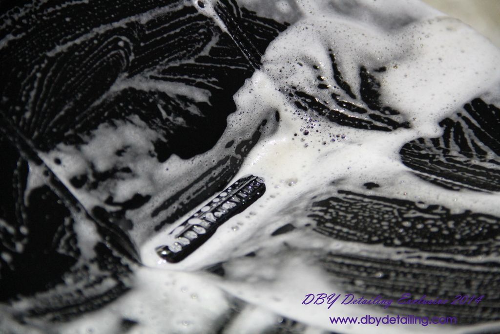

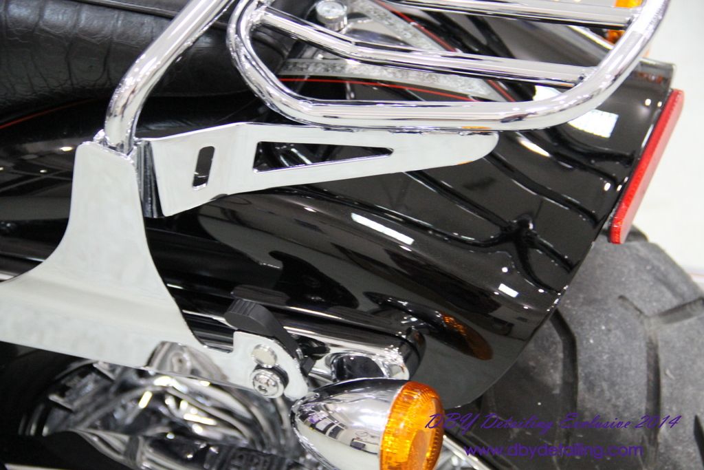

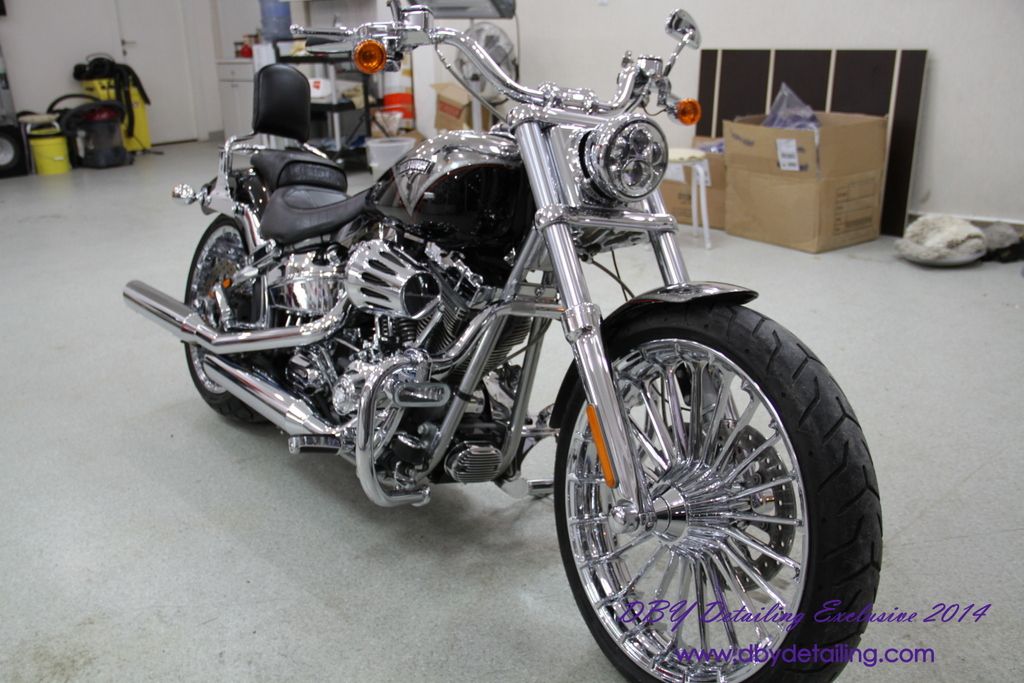

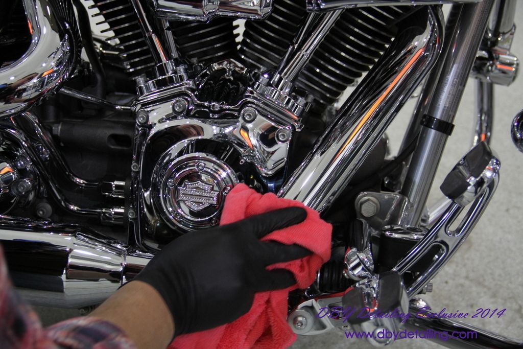

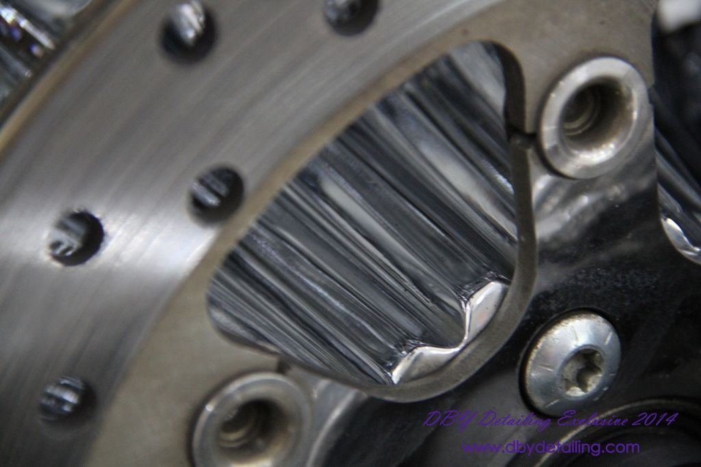

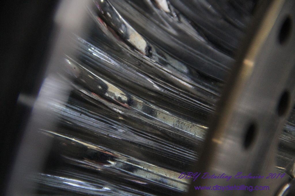

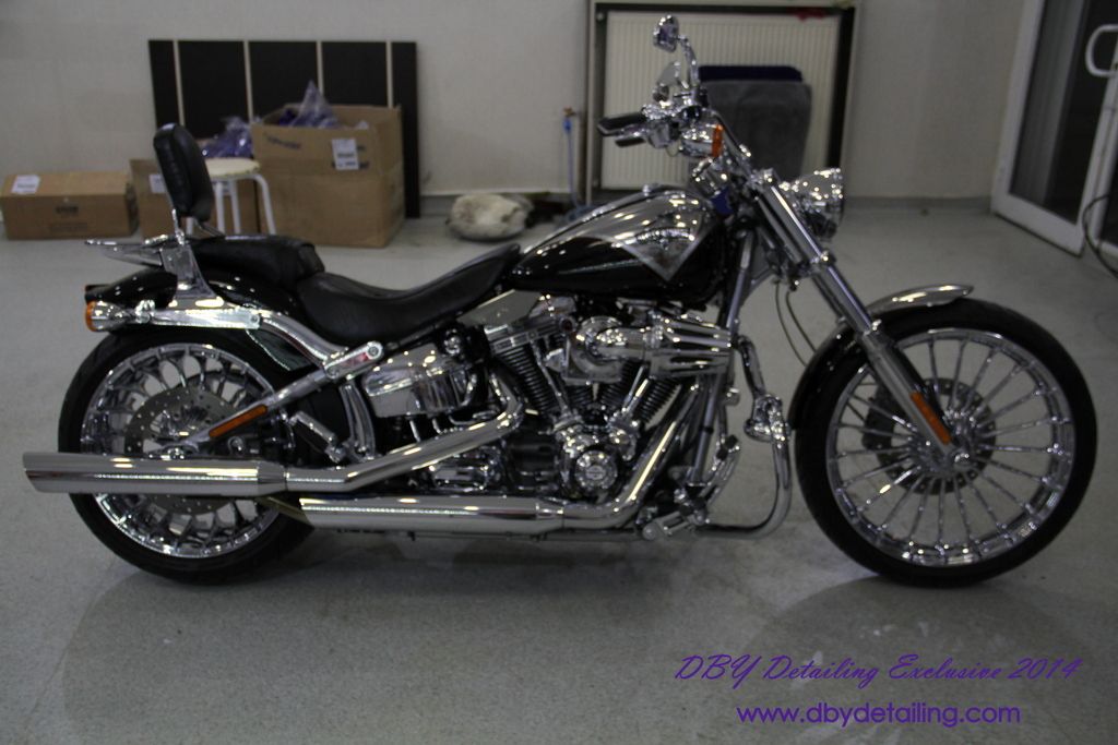

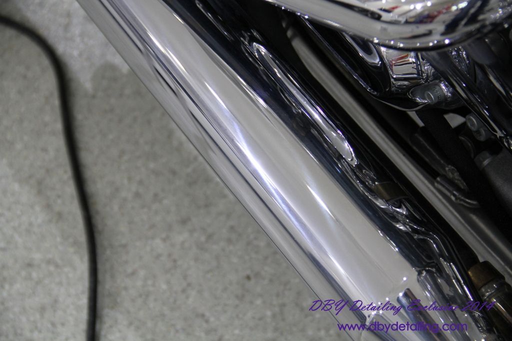

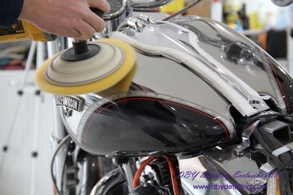

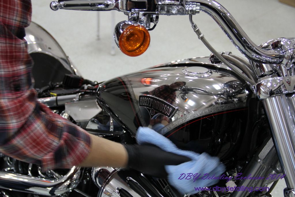

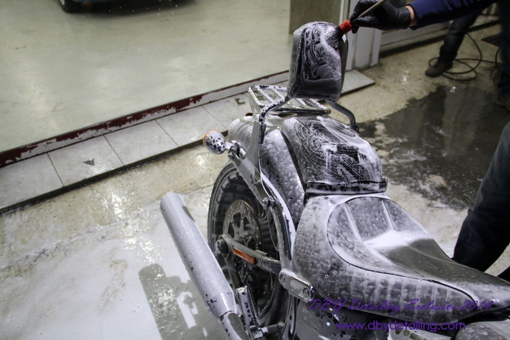

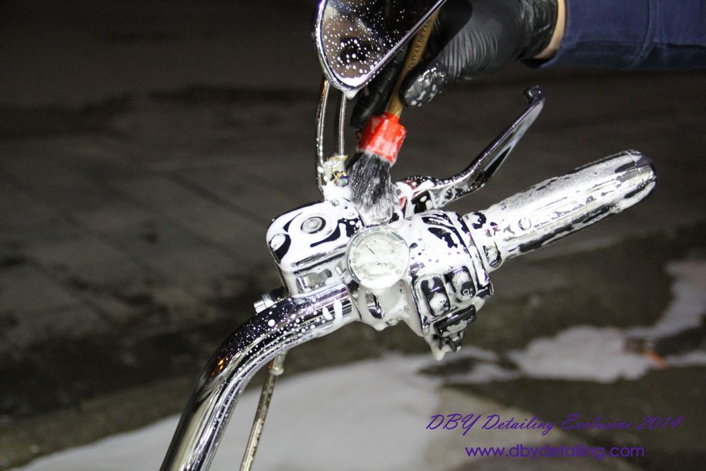

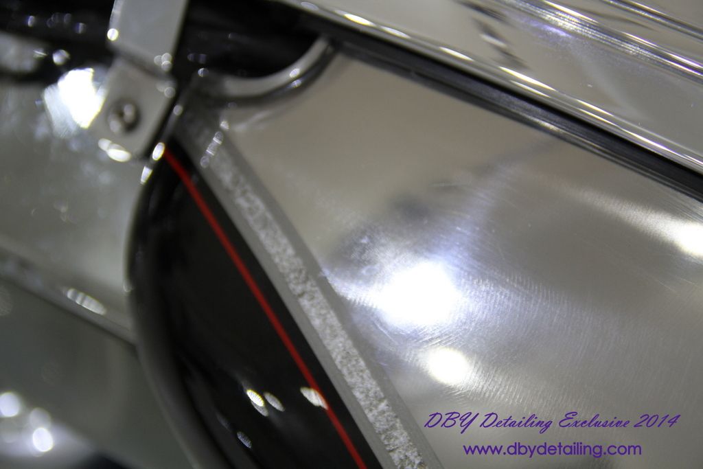

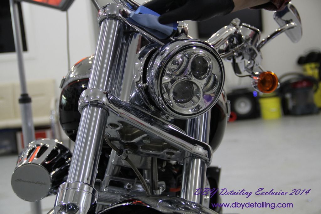

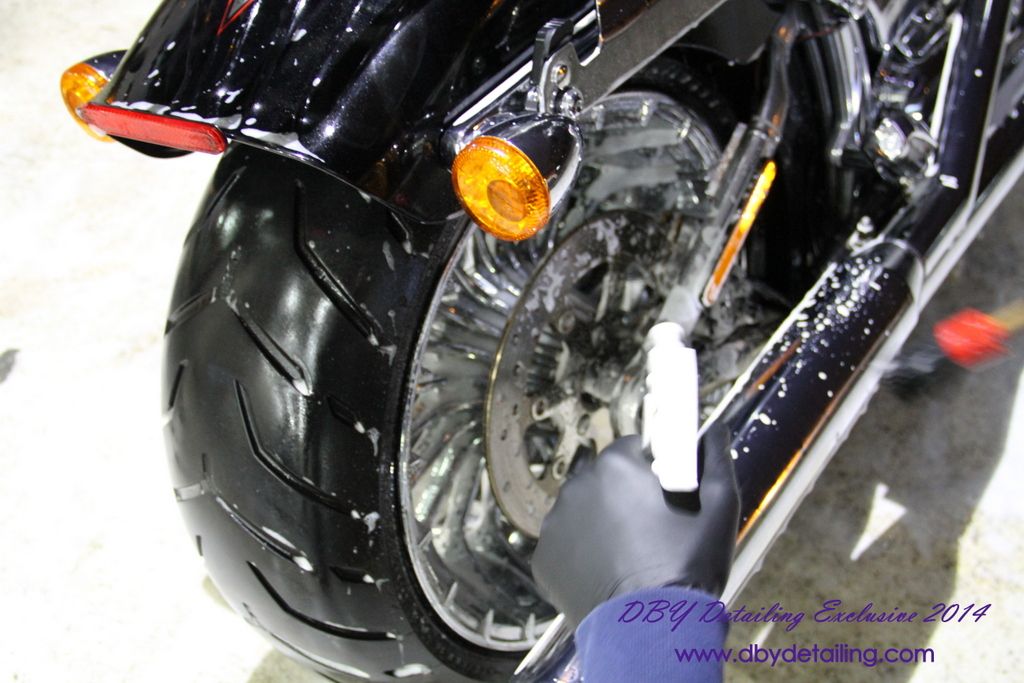

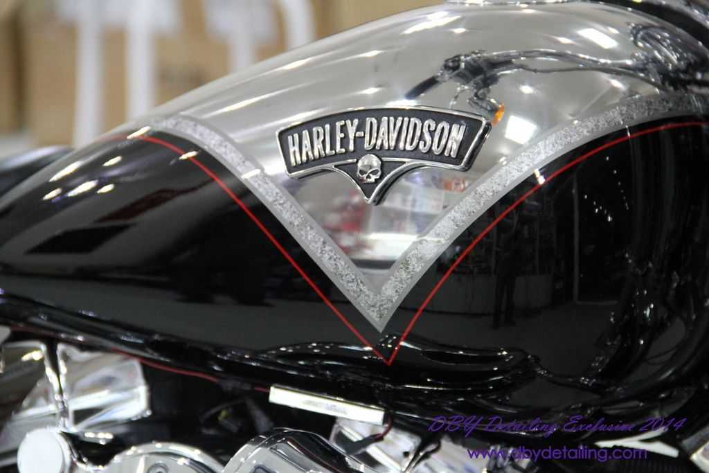

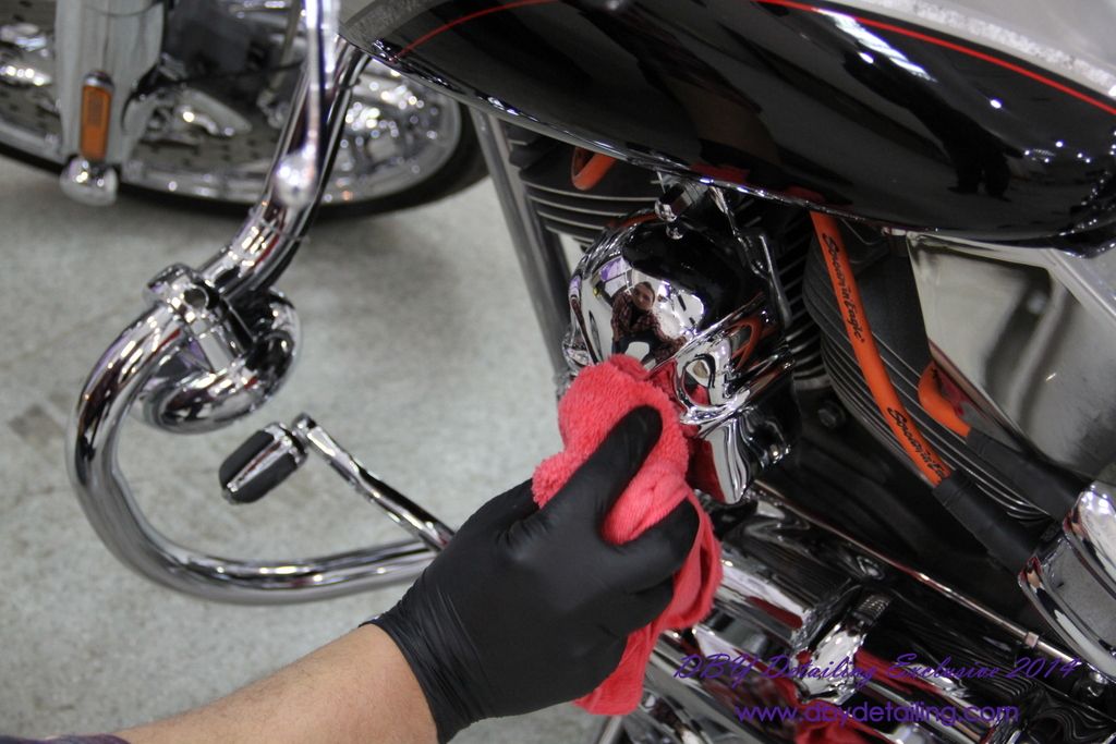

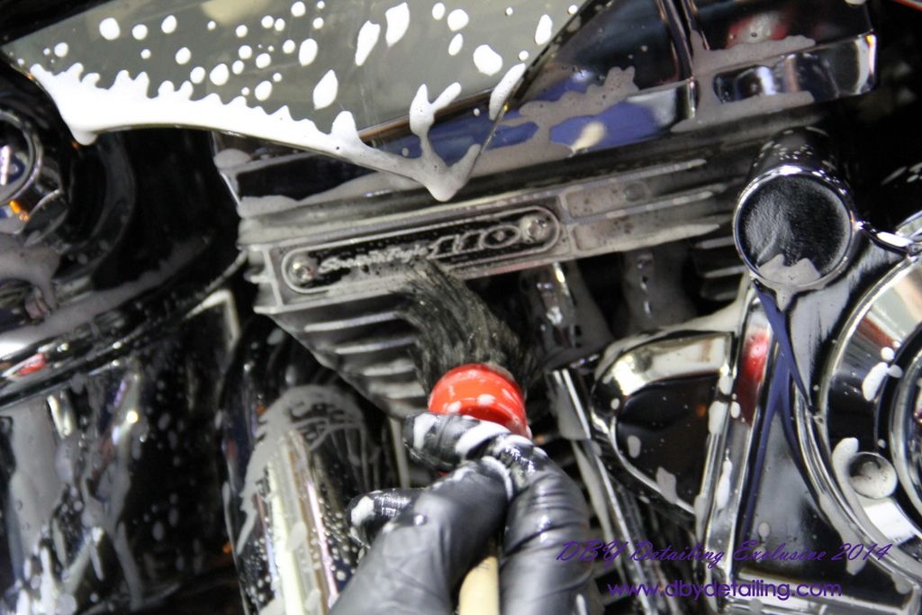

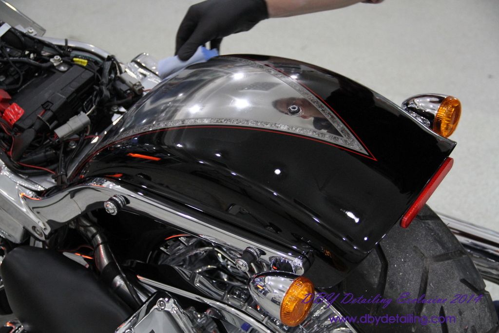

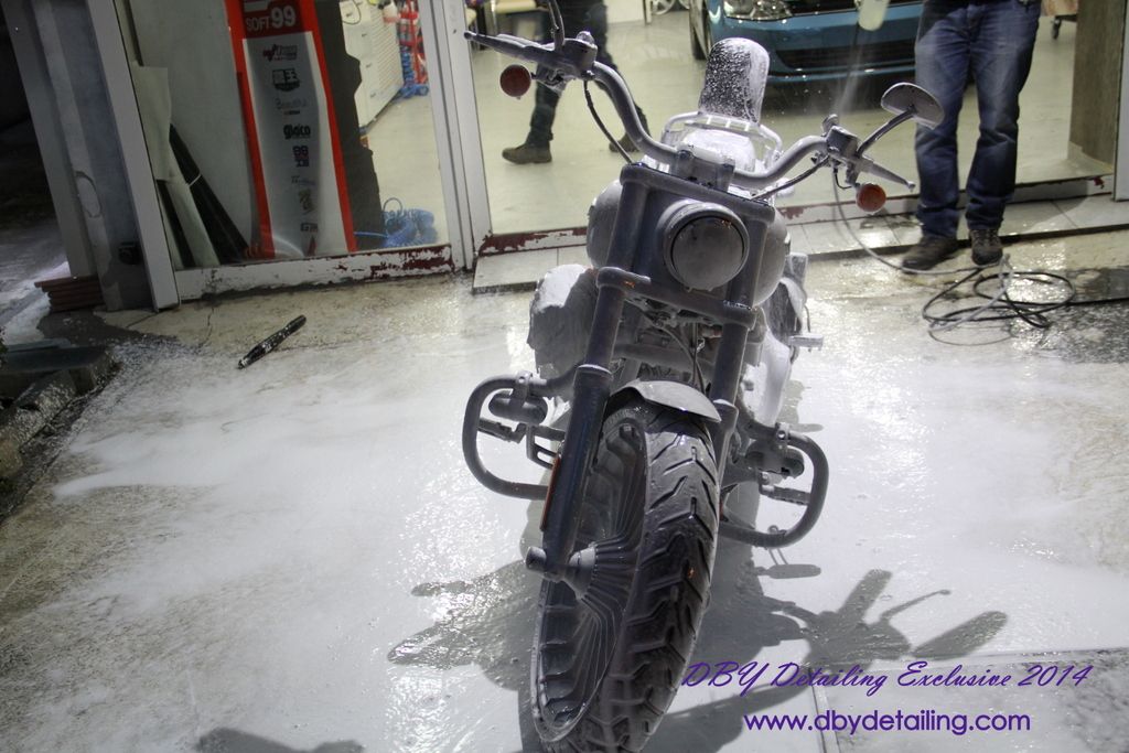

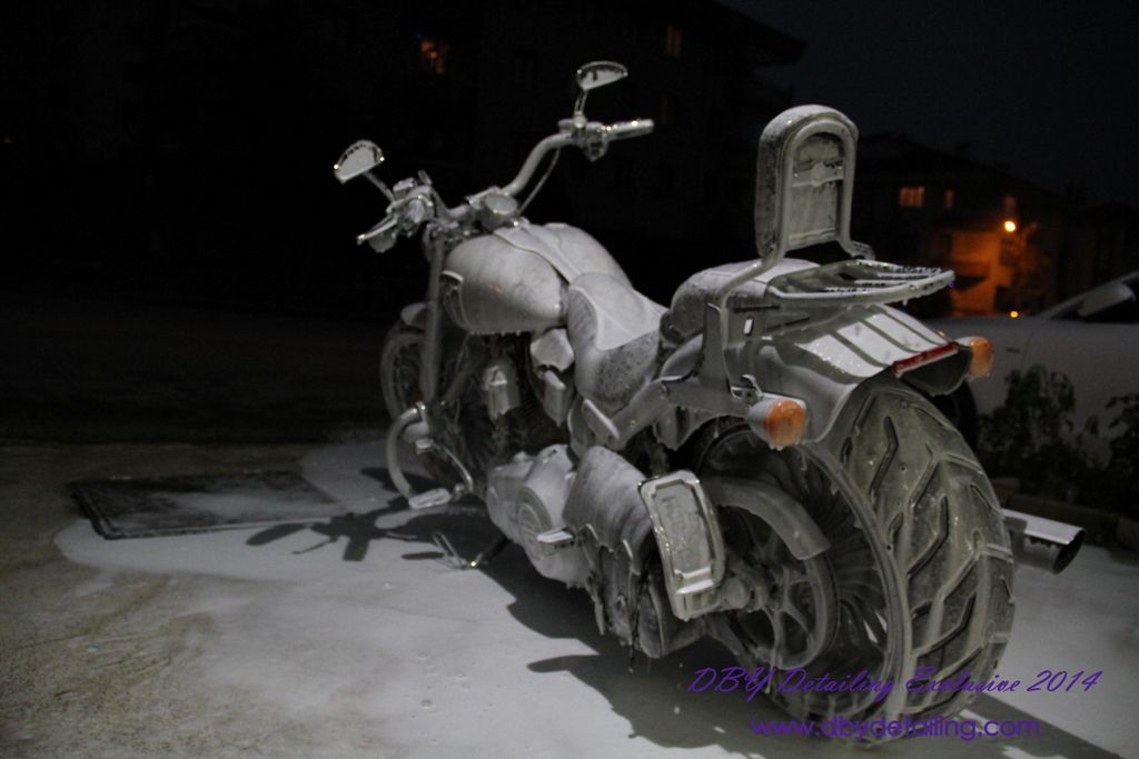

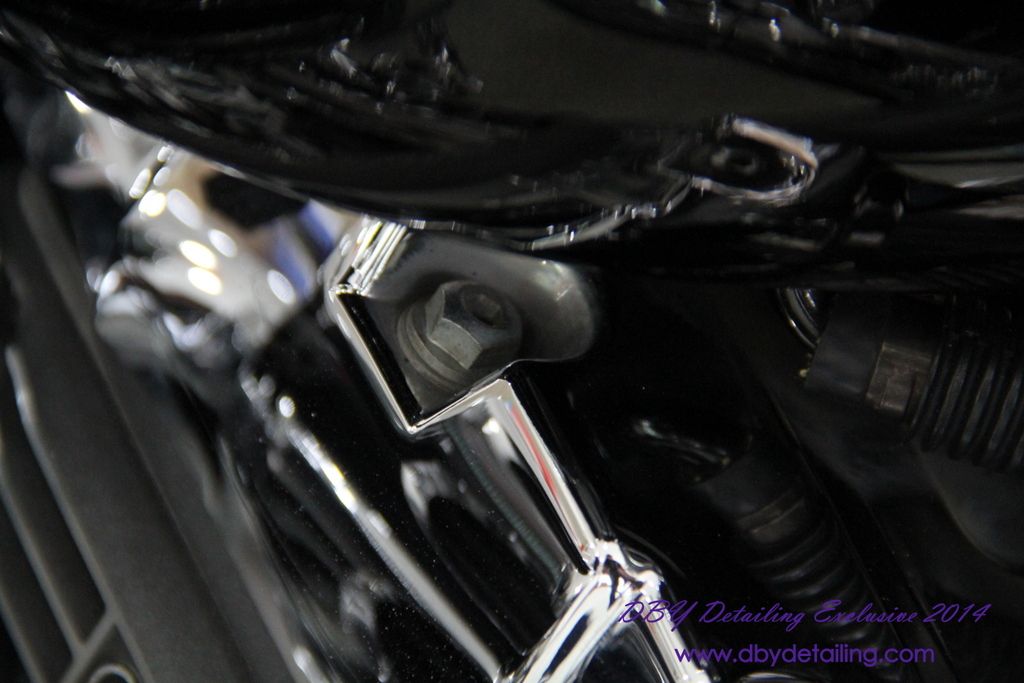

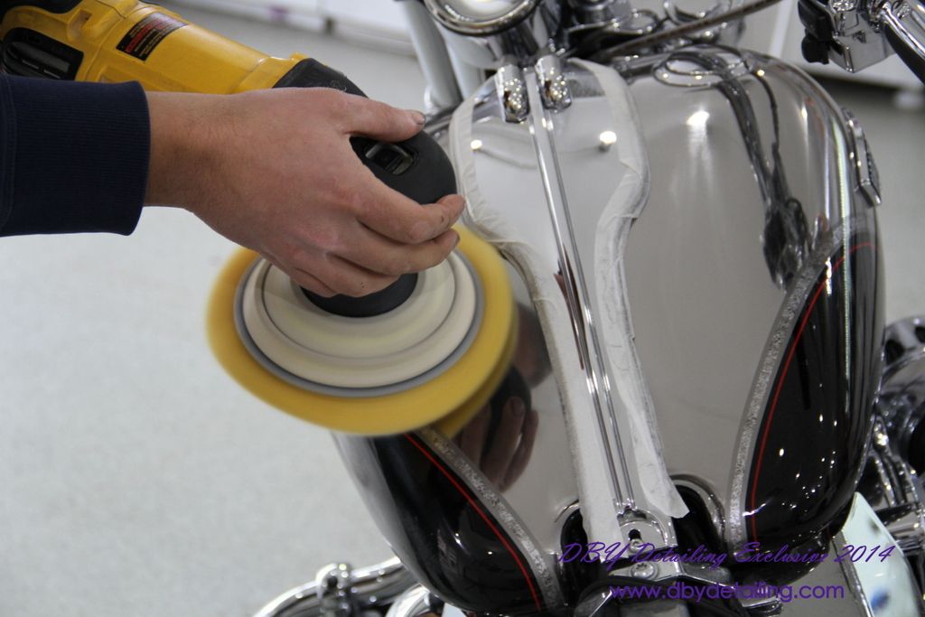

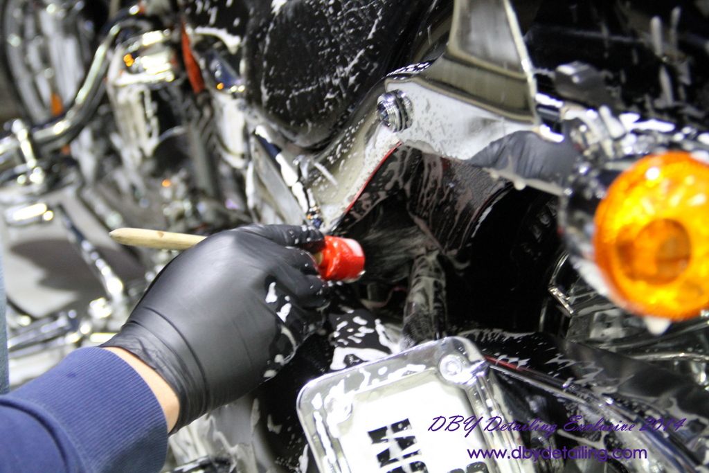

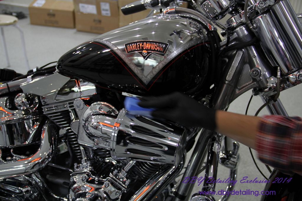

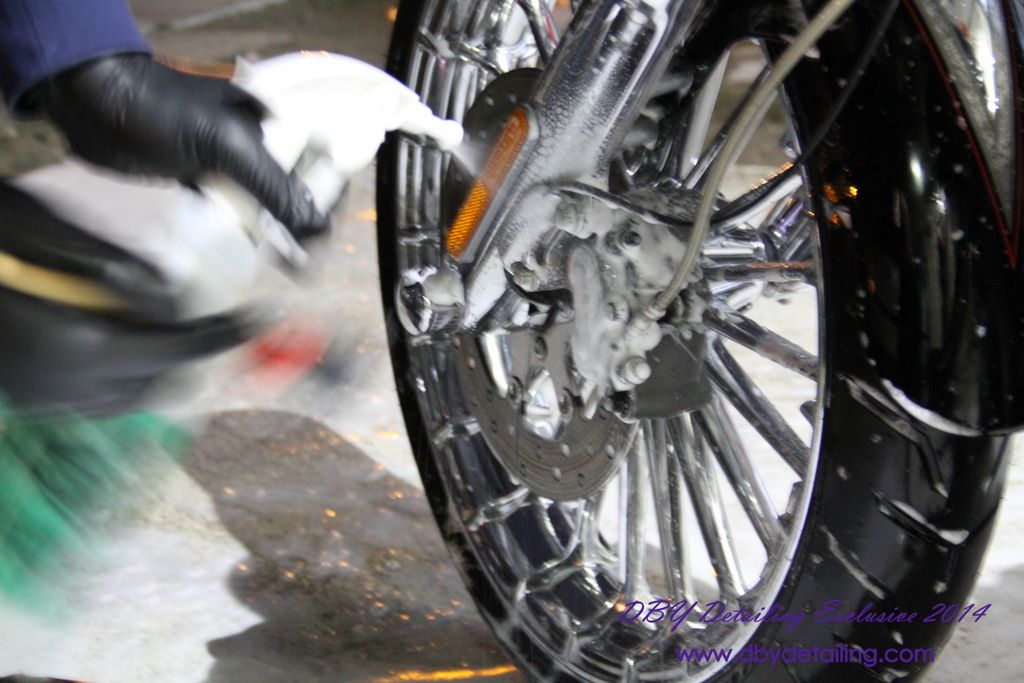

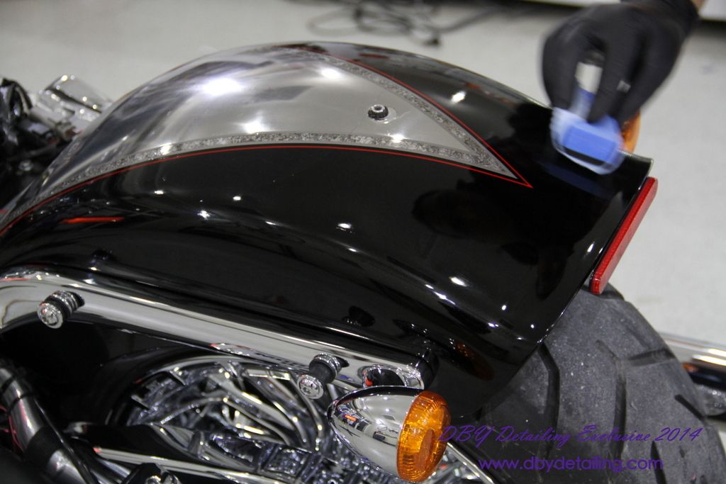

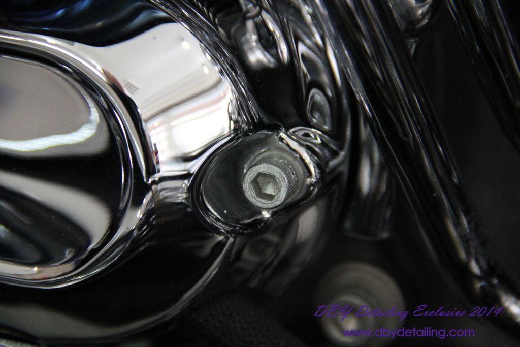

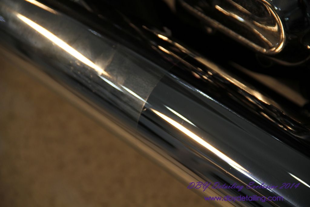

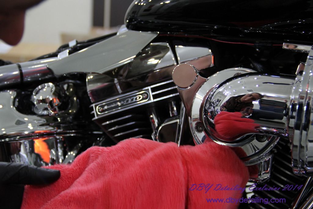

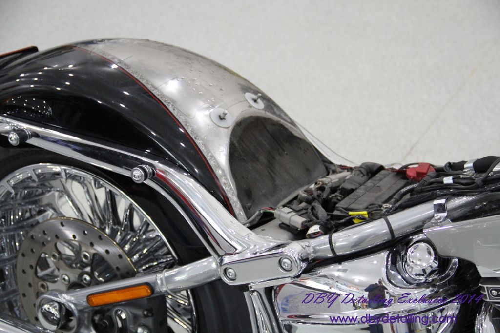

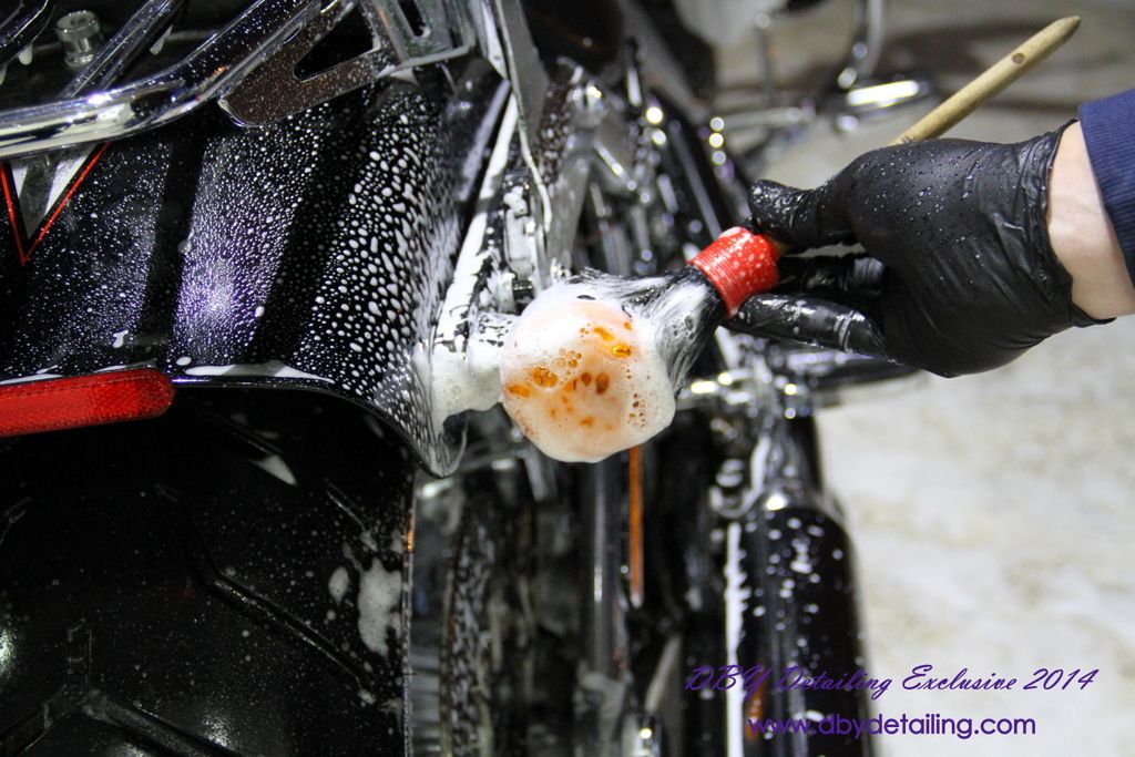

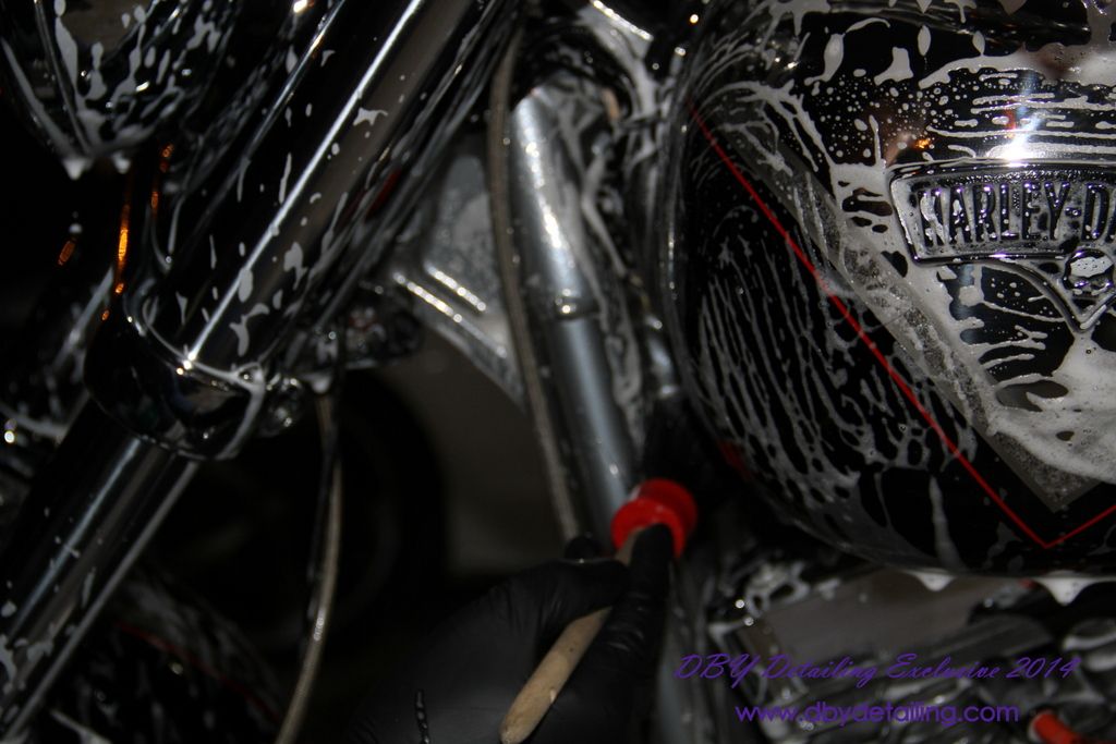

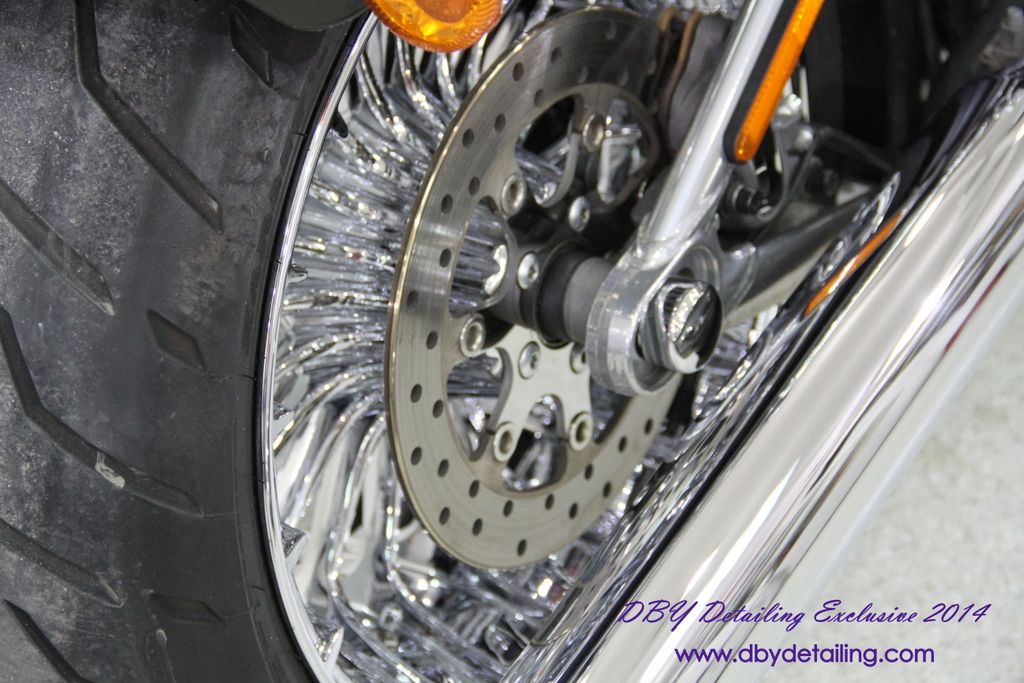

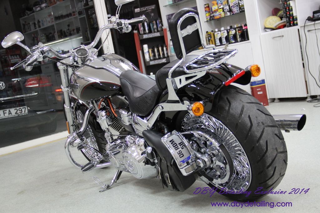

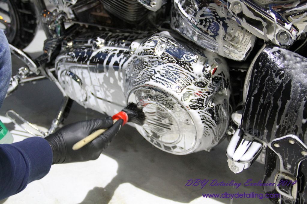

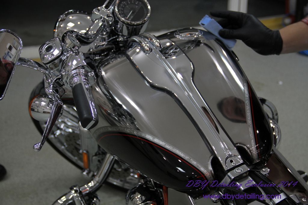

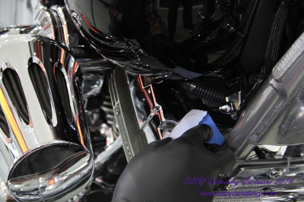

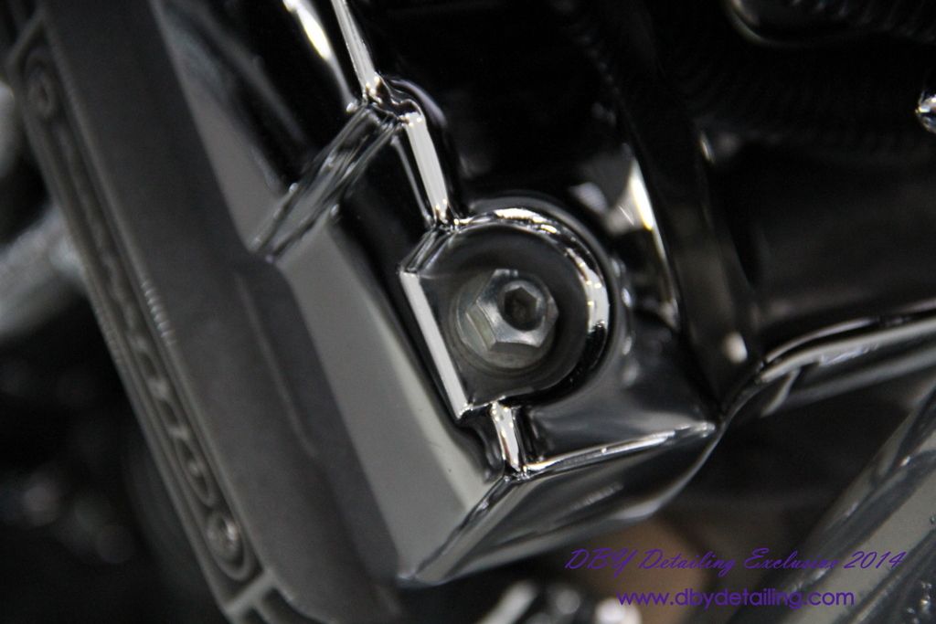

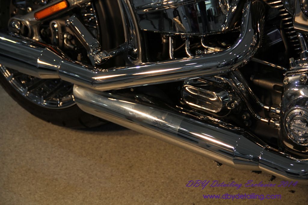

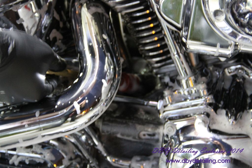

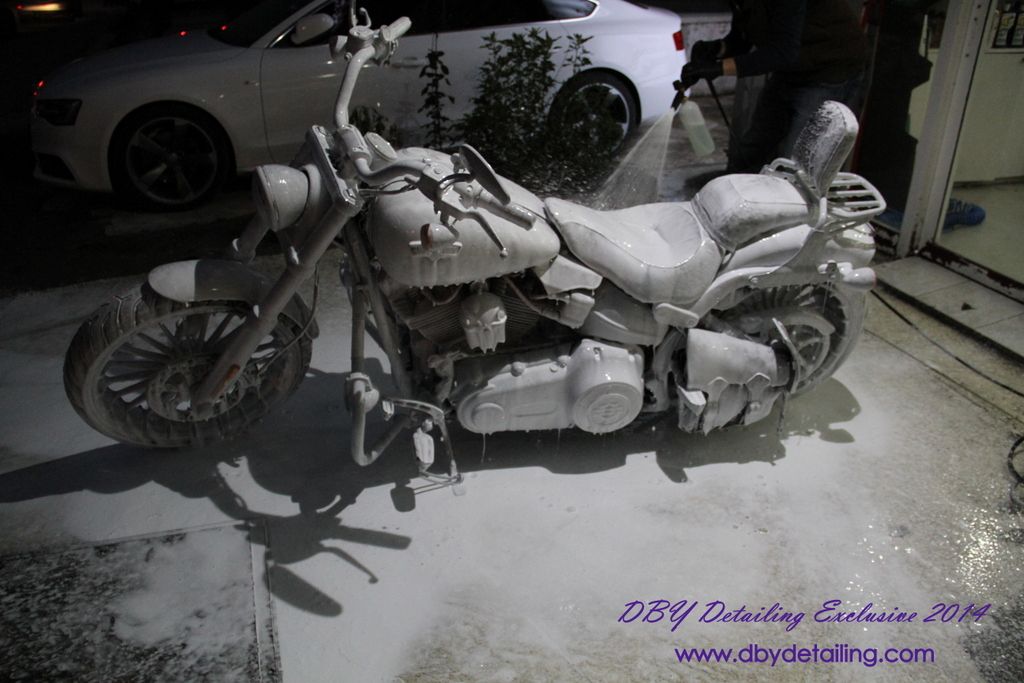

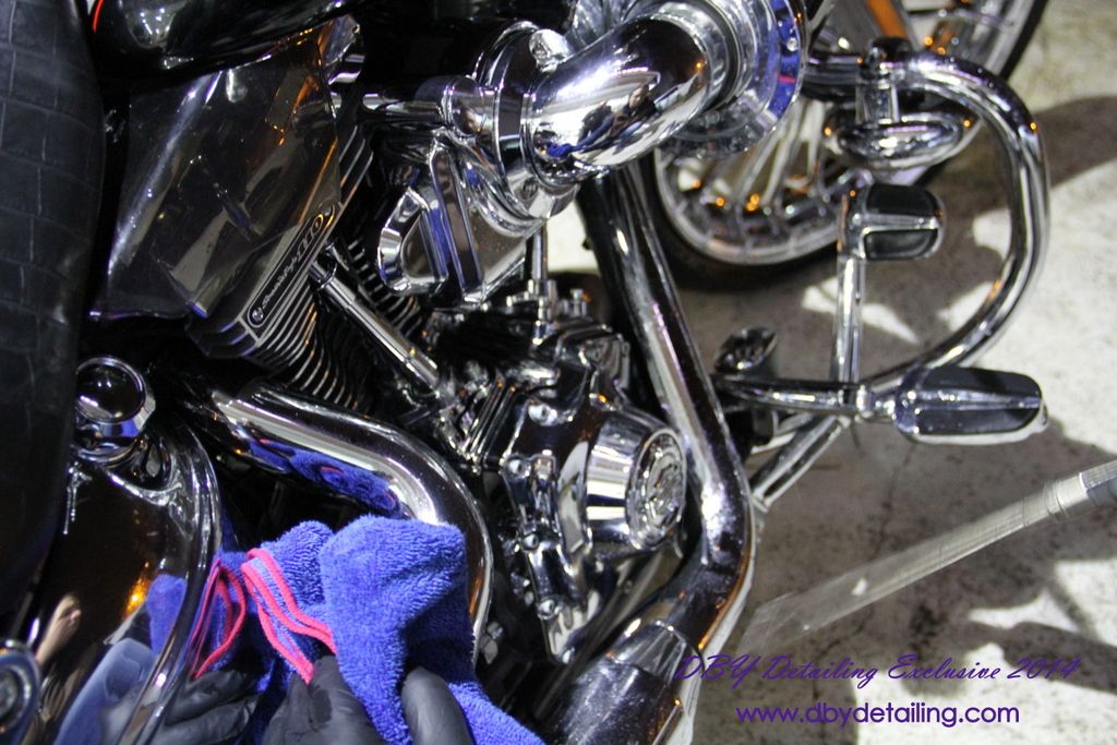

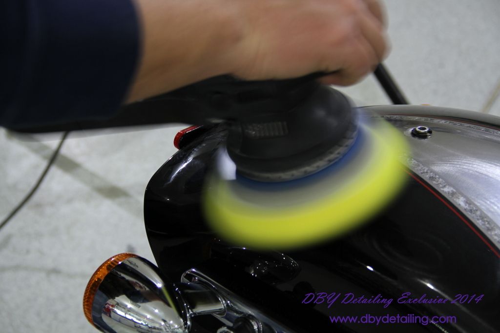

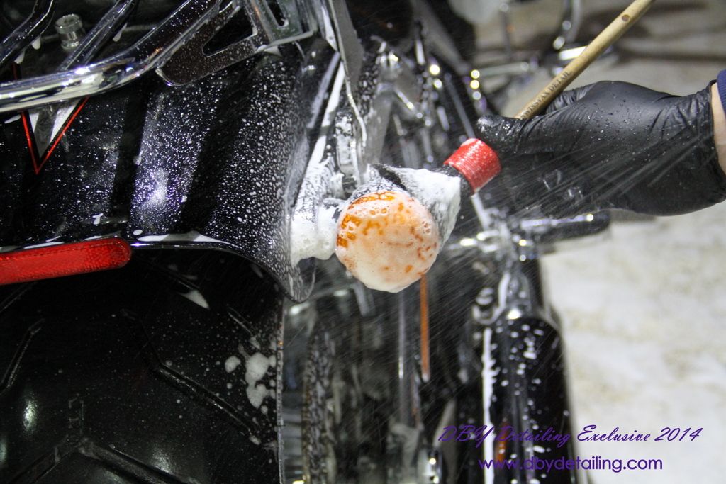

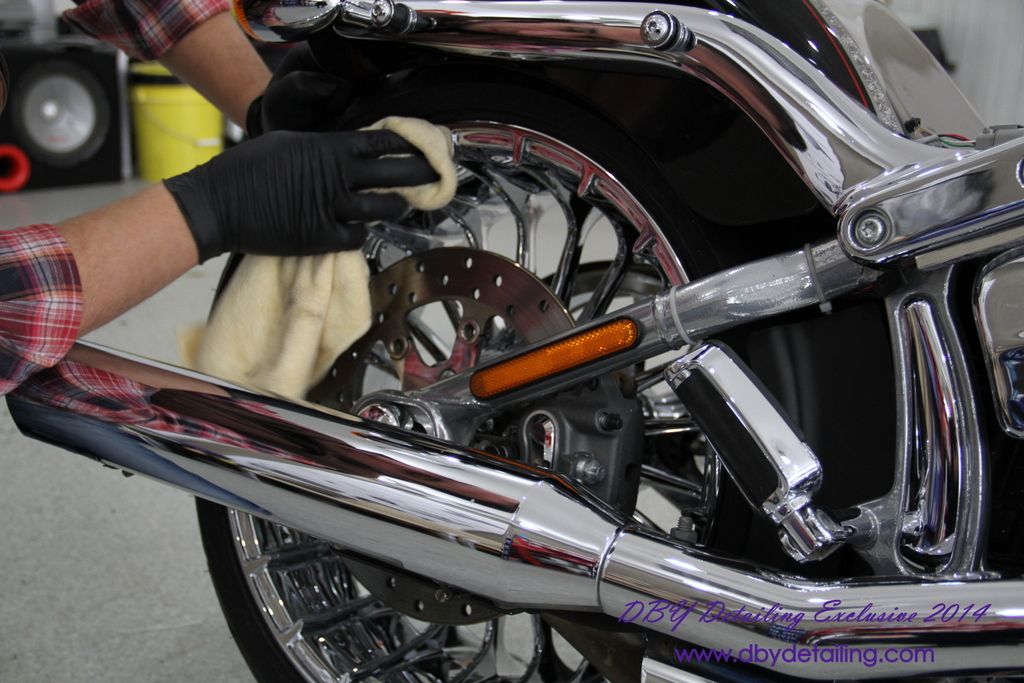

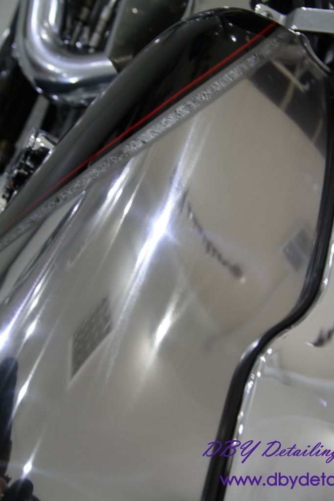

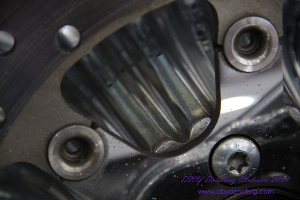

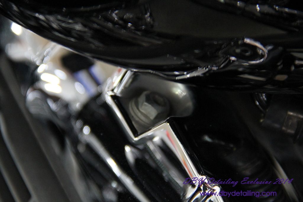

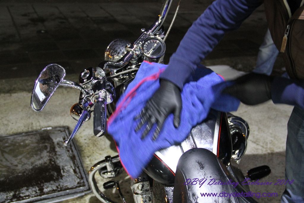

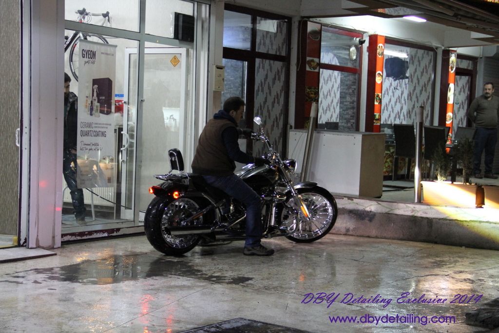

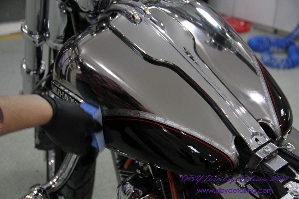

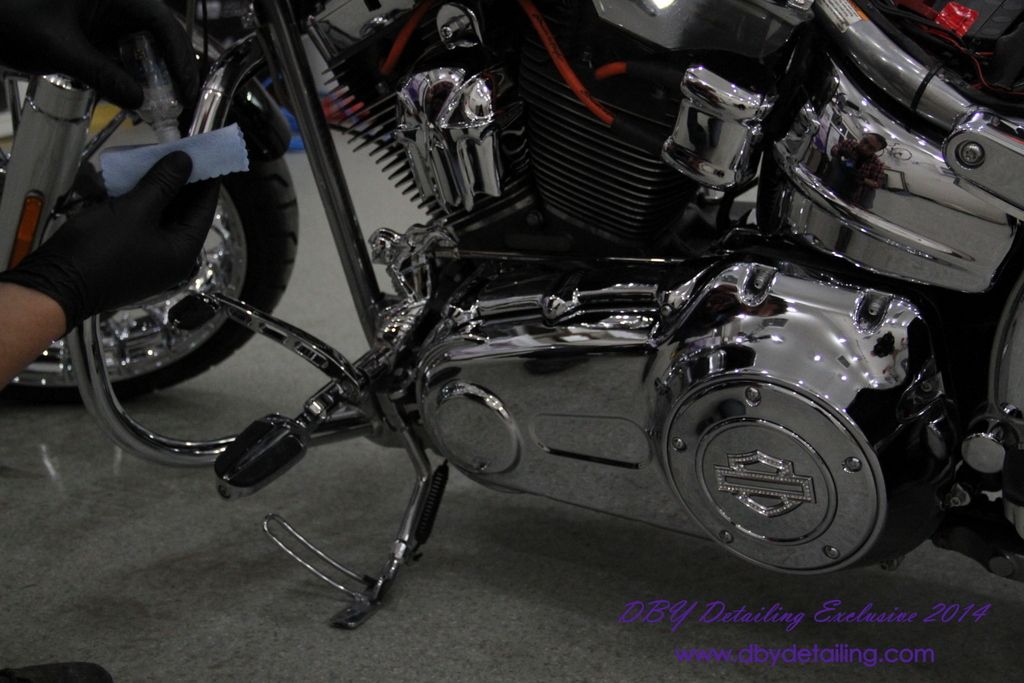

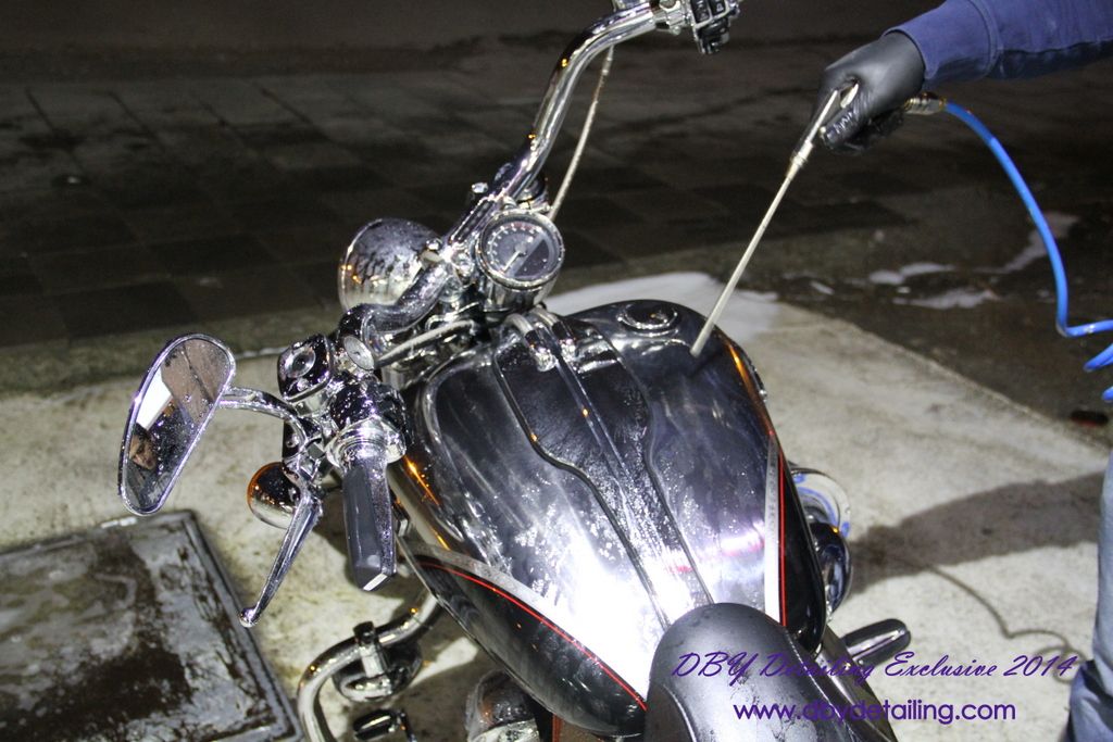

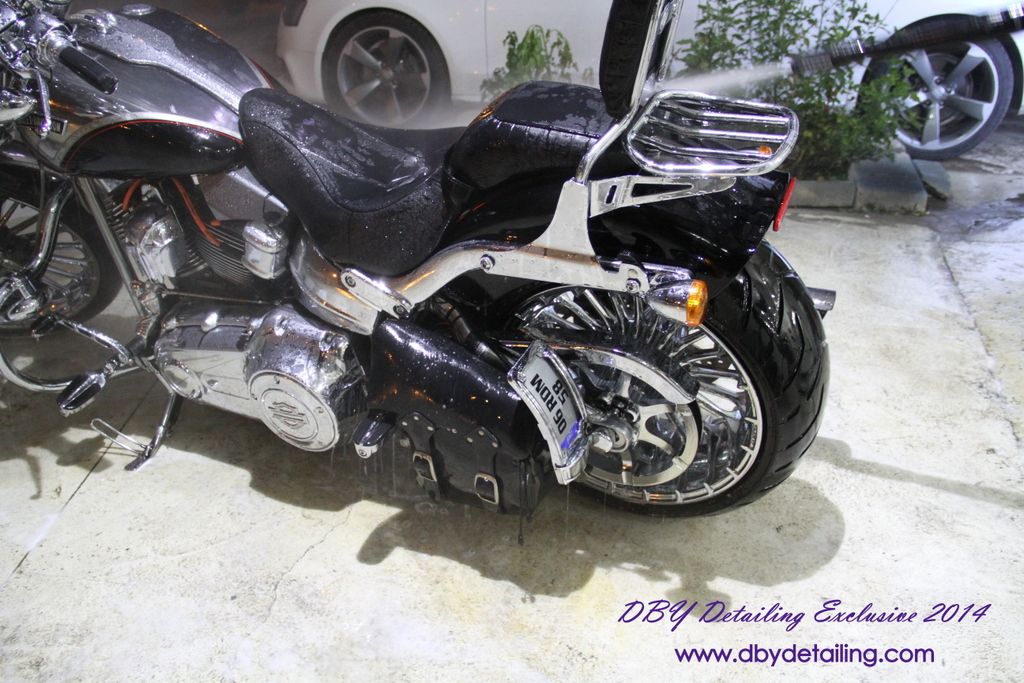

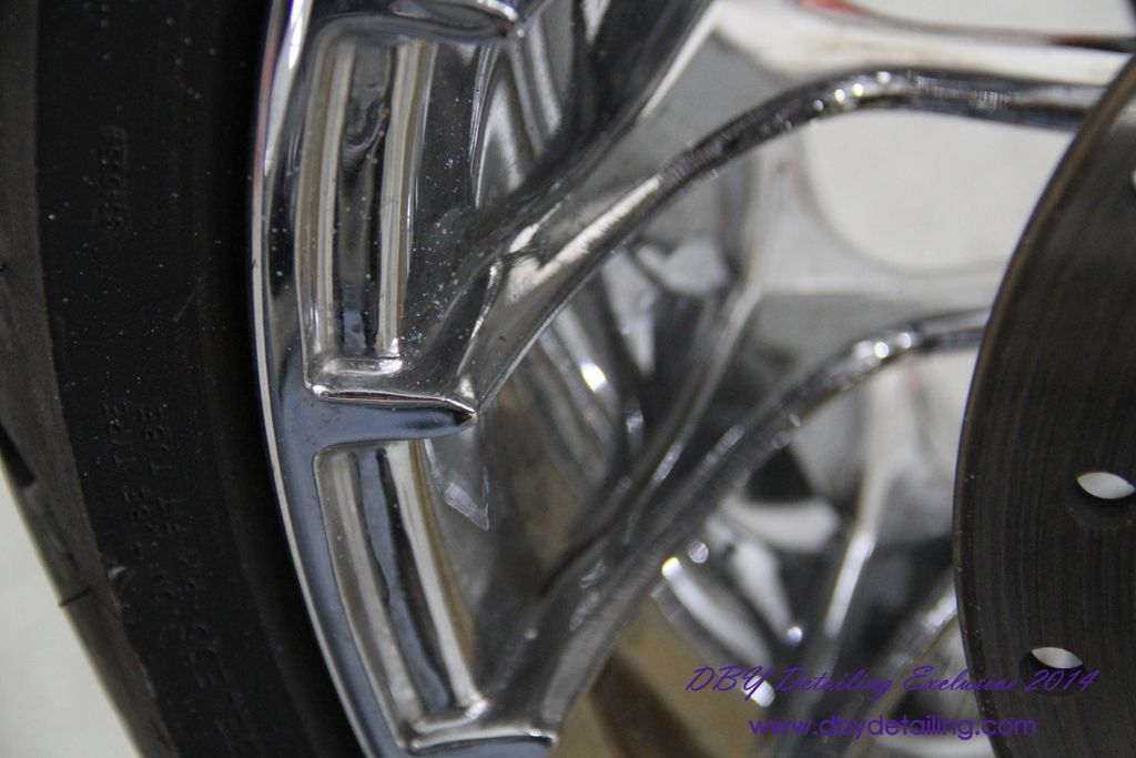

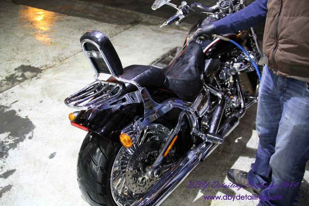

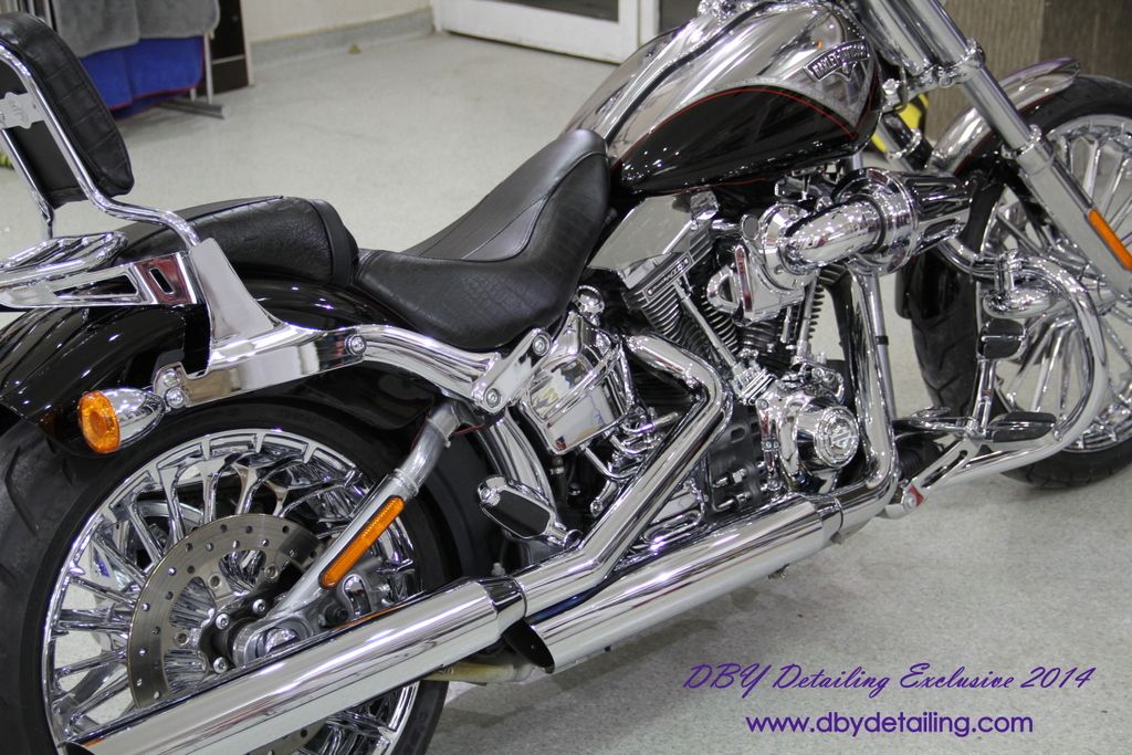

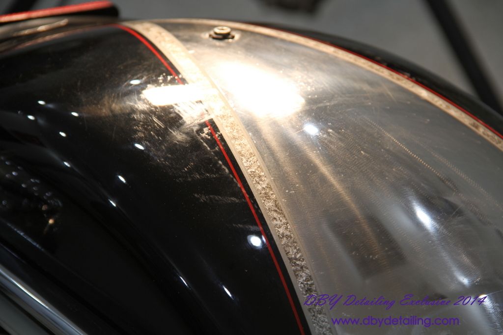

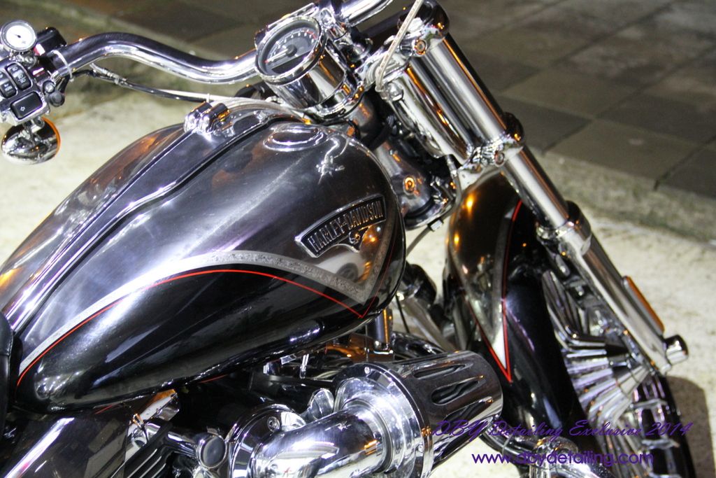

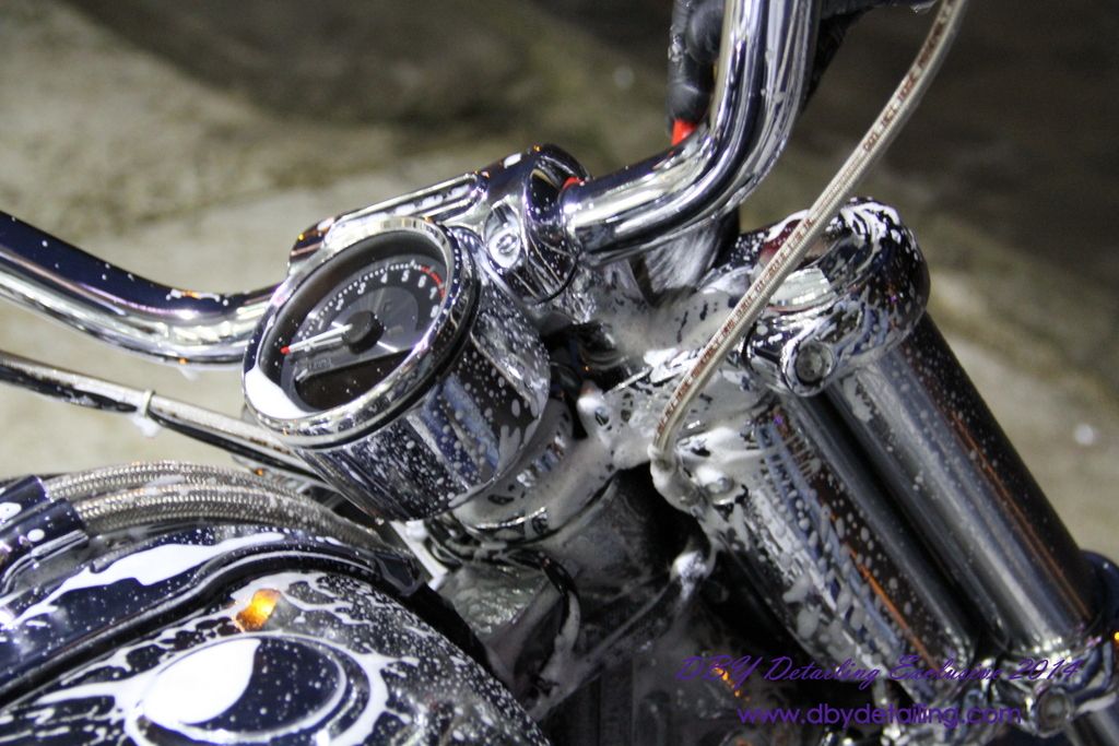

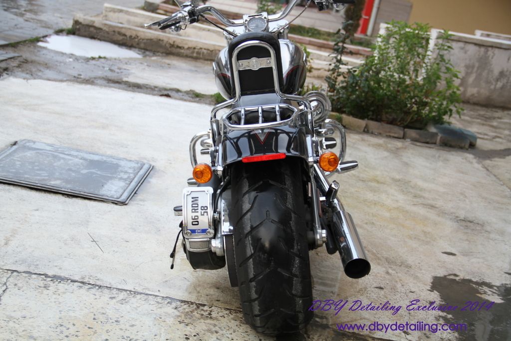

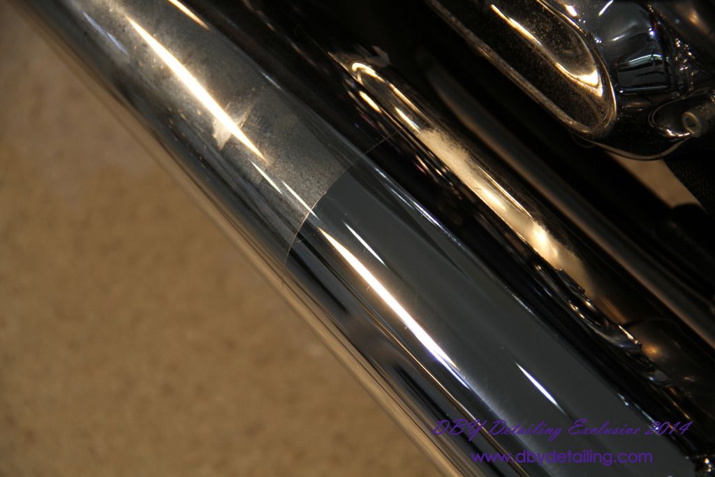

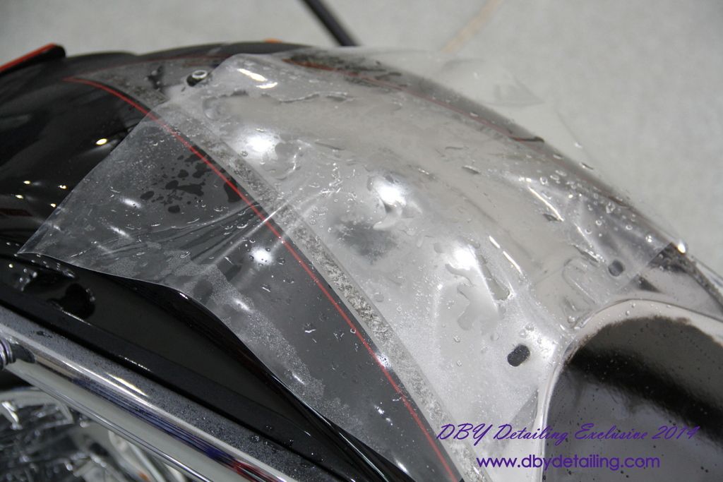

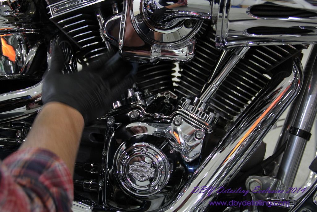

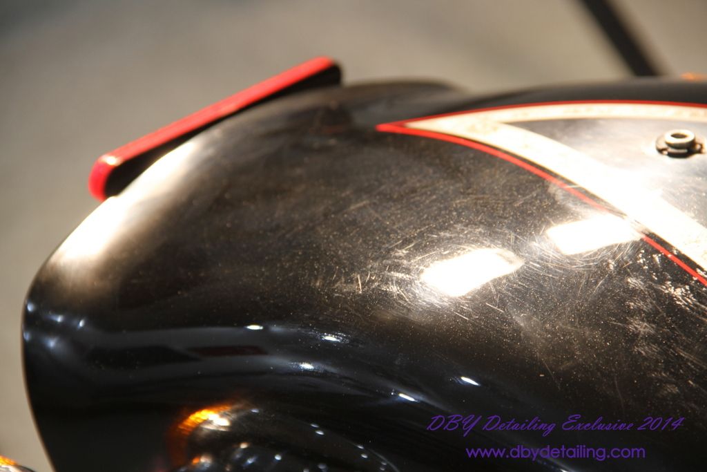

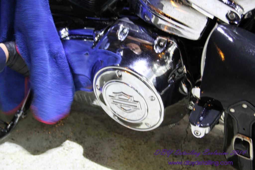

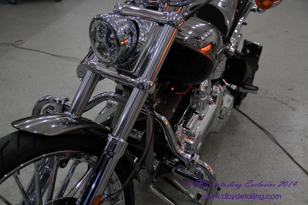

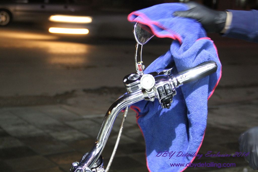

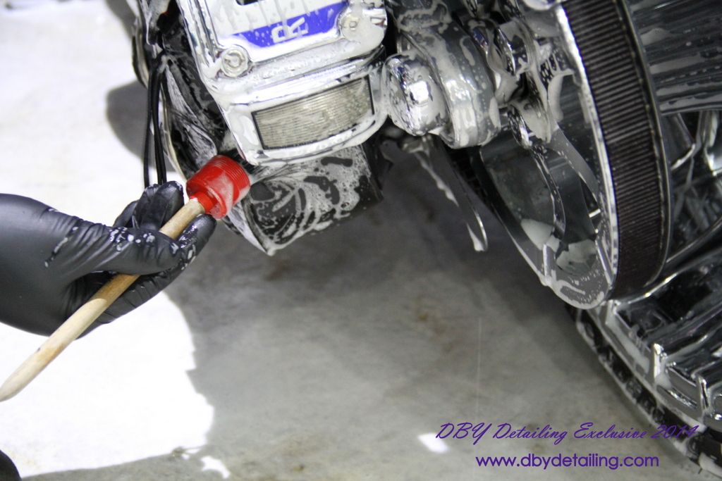

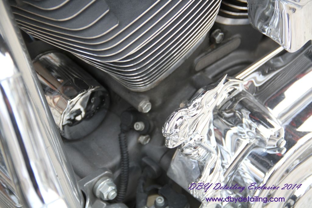

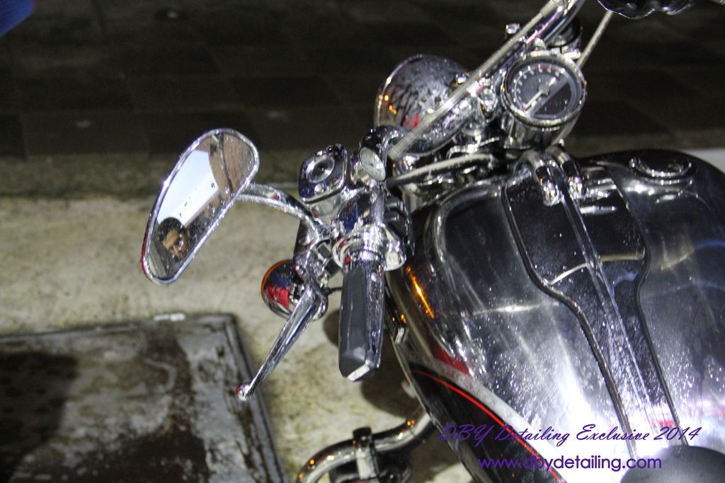

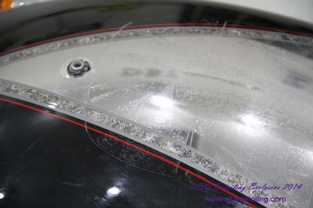

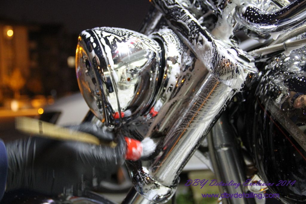

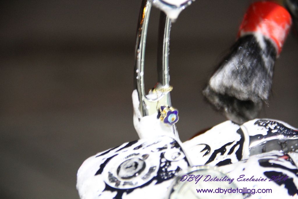

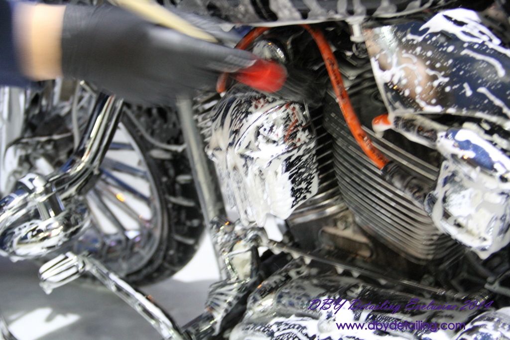

    2013 Model bu oldukça özel ve ender Harley-Davidson Breakout CVO motosiklete sahibinin beklentilerini en üst düzeyde karşılayacak temizlik ve koruma uygulamaları yaparak uzun bir süre boyunca parlak ve temiz kalmasını sağladık.

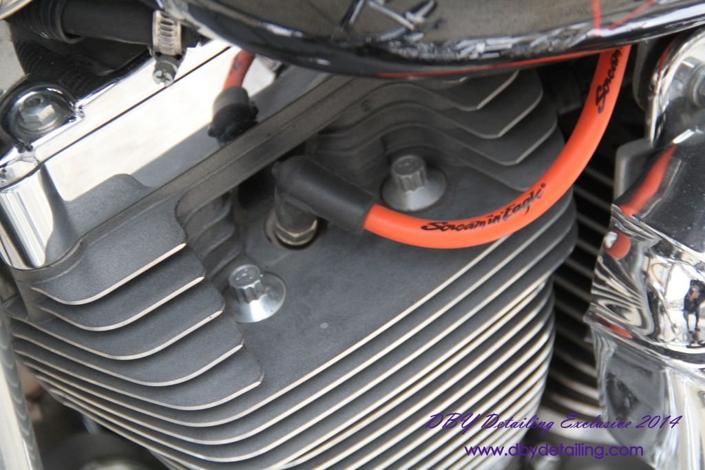

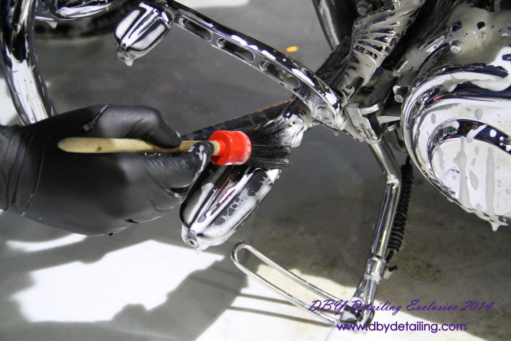

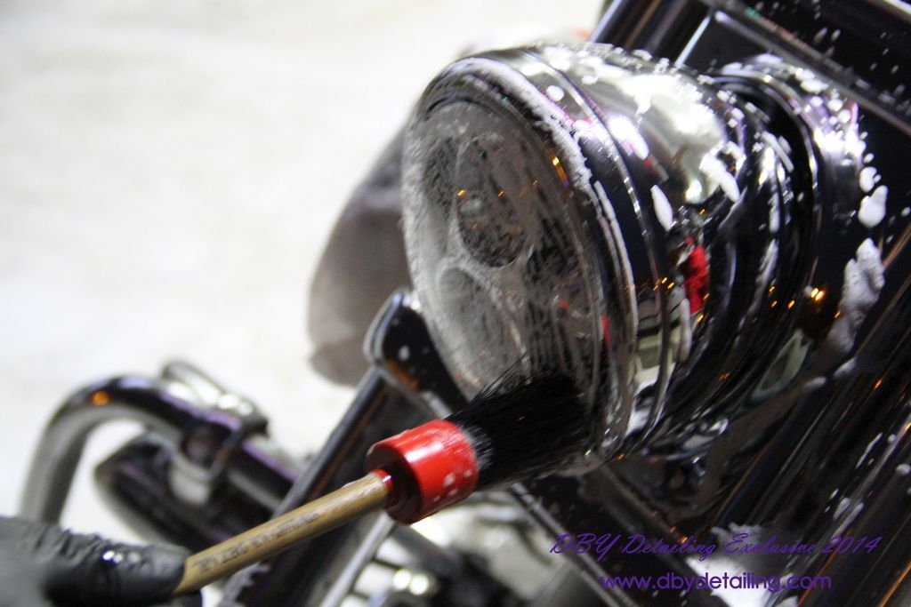

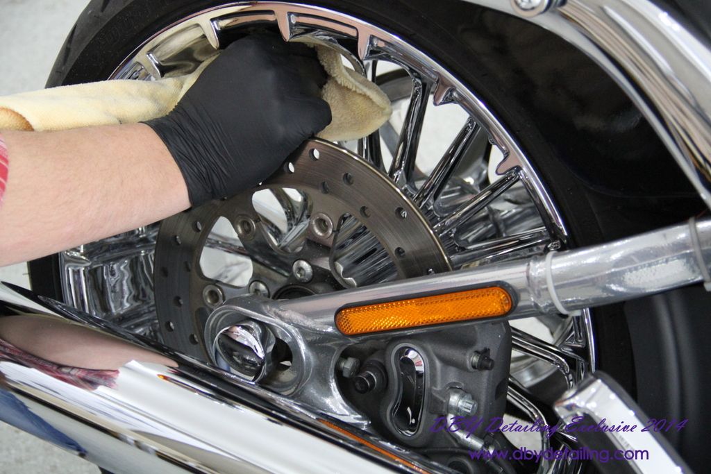

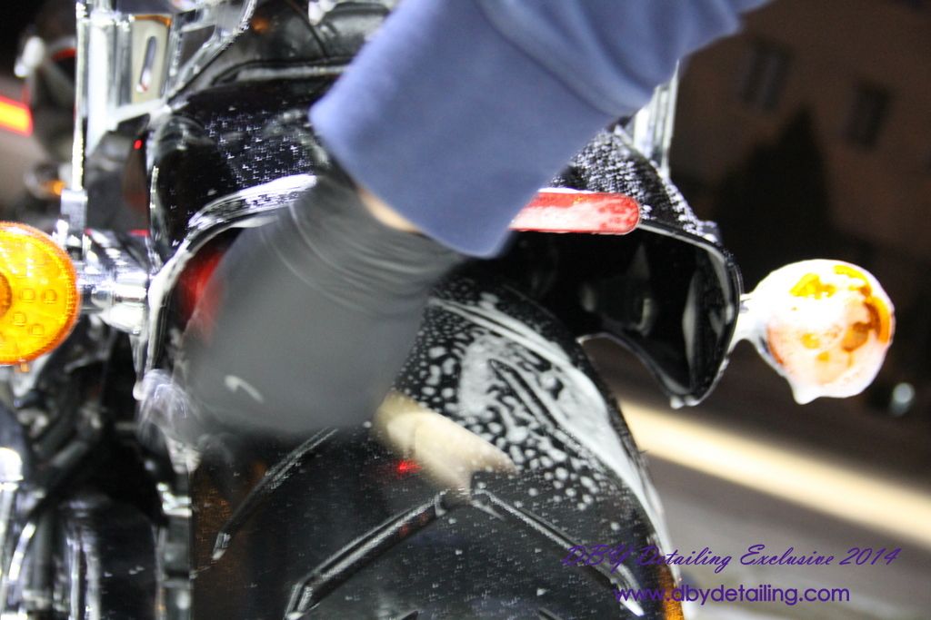

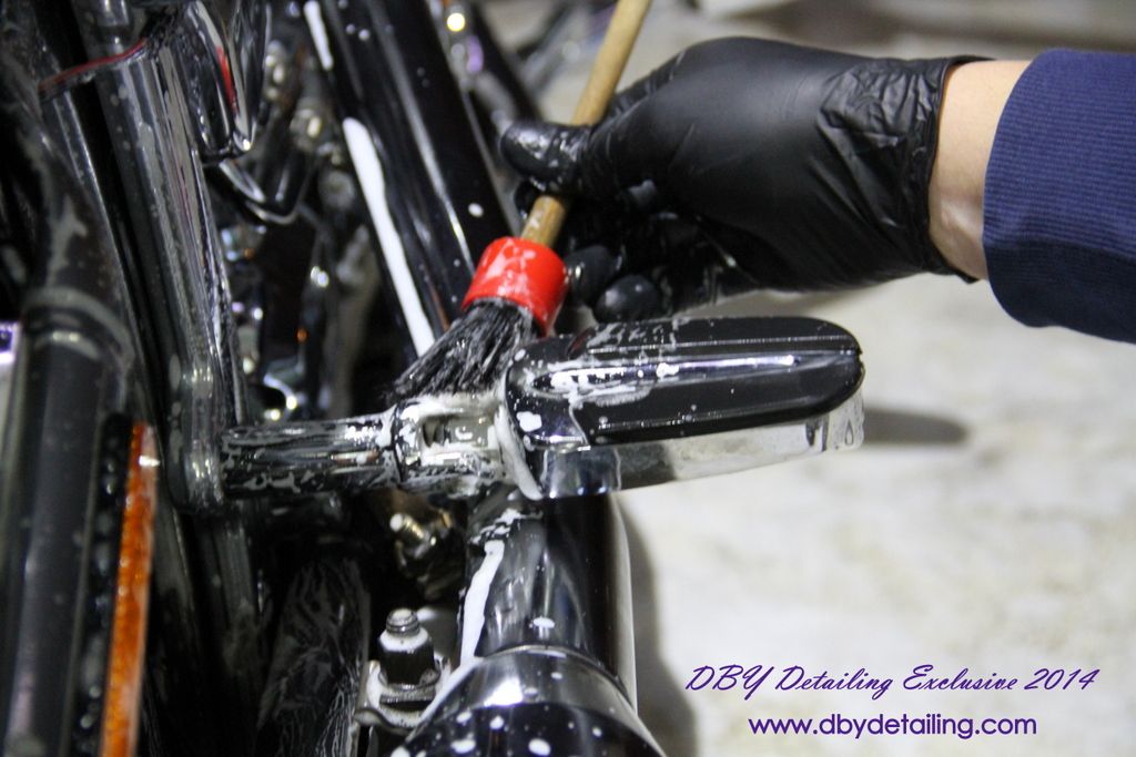

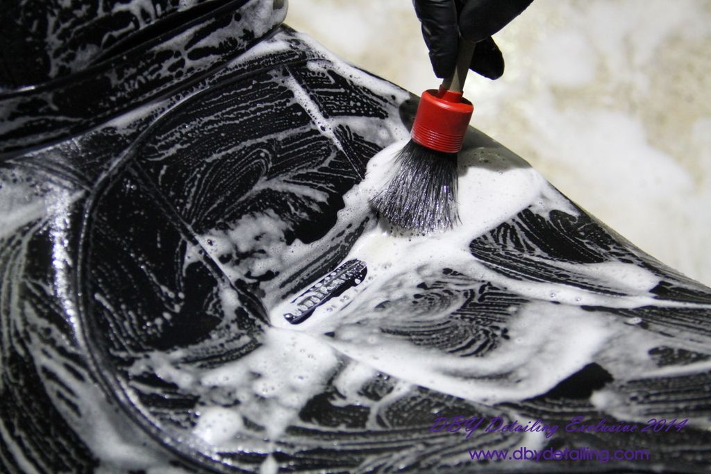

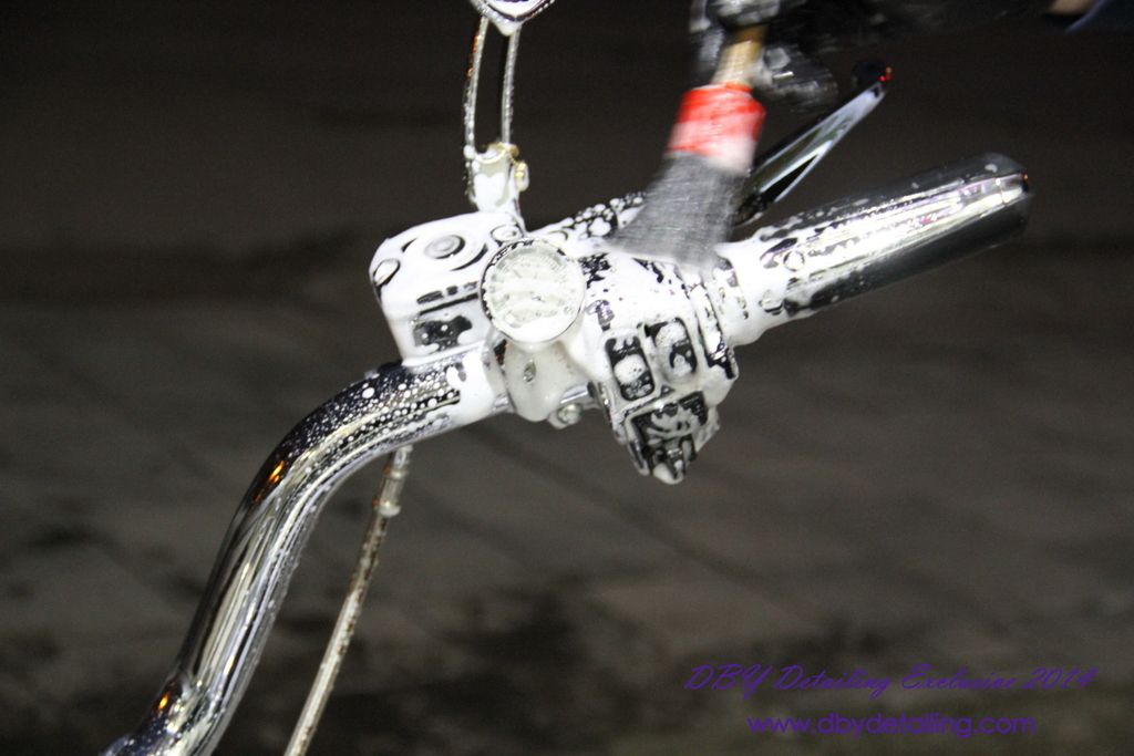

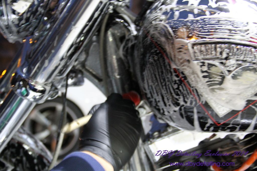

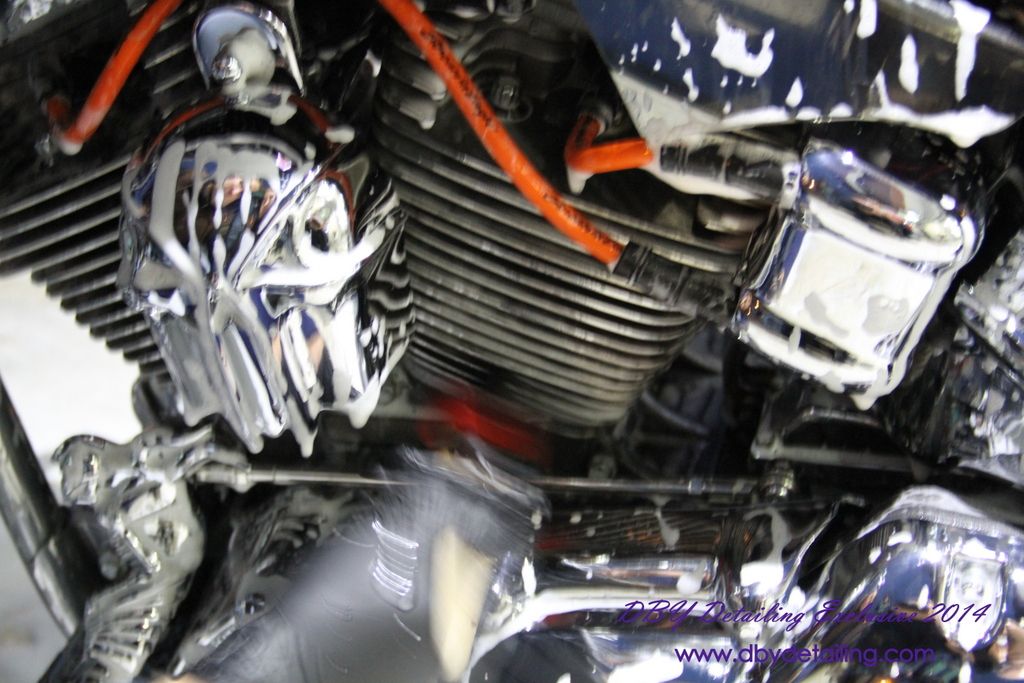

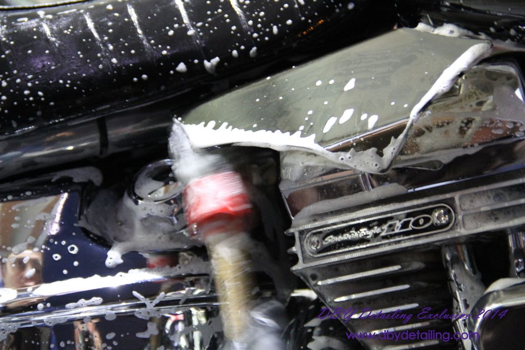

    Crystal Concept Sensei APC ve Swissvax detay fırçası ile mümkün olan her detayı temizledikten sonra,PH nötr şampuan ile yıkayıp kurulama havlusu ve basınçlı hava ile kuruladık.

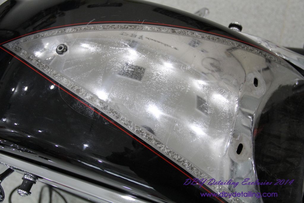

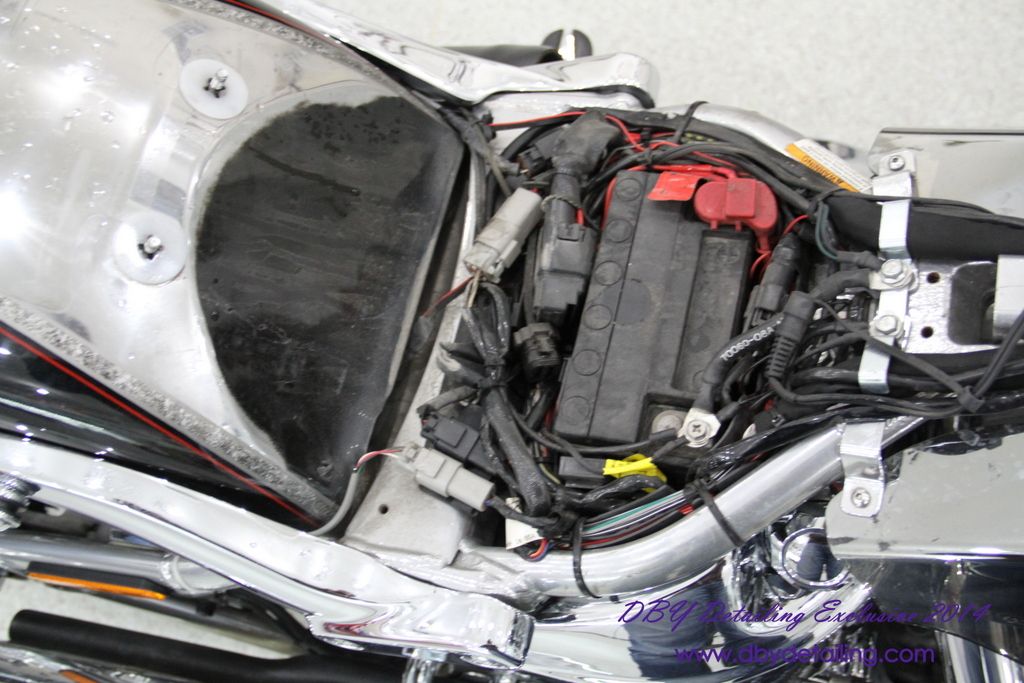

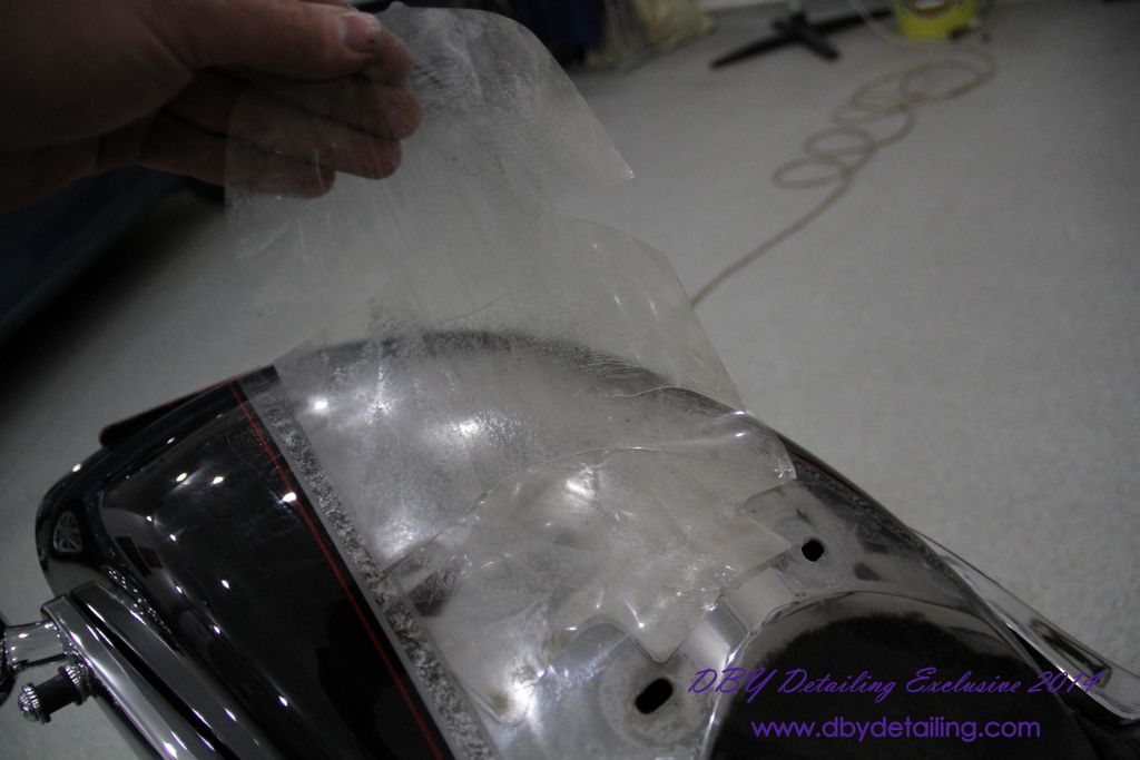

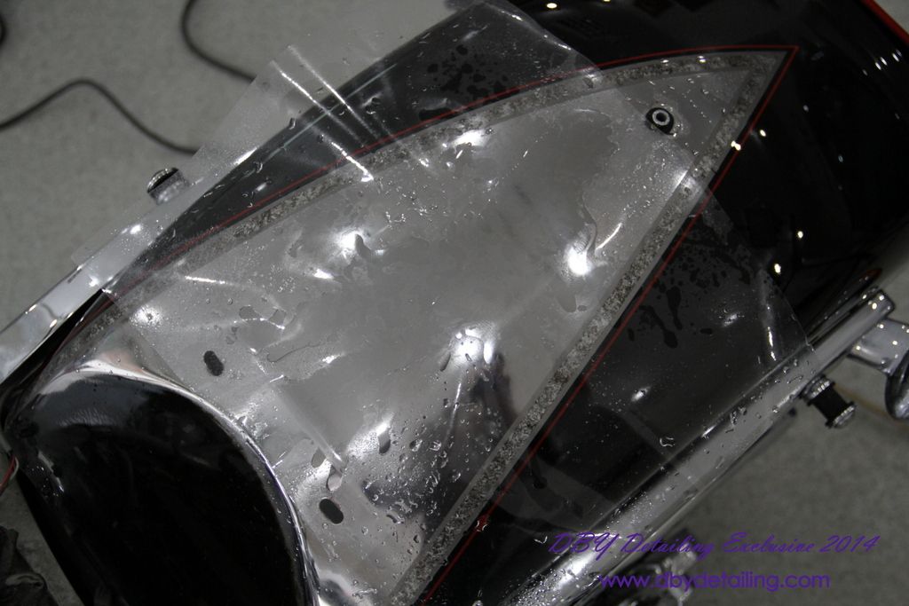

    Ardından seleyi ve Sissy Barı sökerek daha derinlemesine temizlik ve bakım için yer açtık.
    Selenin altındaki fabrika orijinali koruma filmini sökerek yerine daha geniş seleye uygun olarak motosiklet üzerinde el ile maske bandı kullanılarak şekillendirdiğimiz daha kalı ve daha geniş koruma filmini uyguladık.

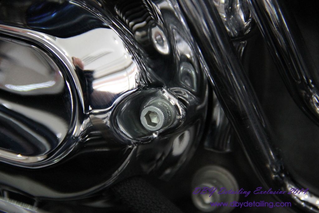

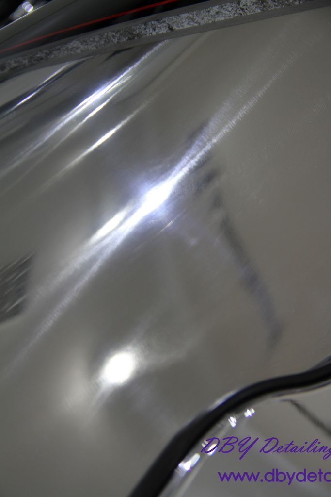

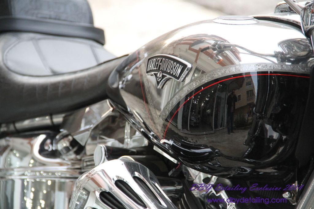

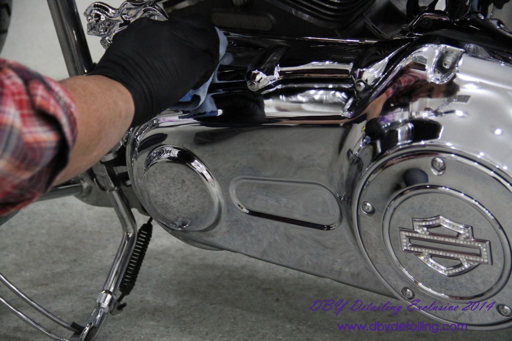

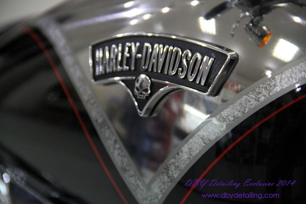

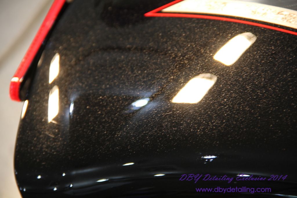

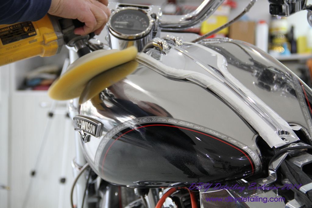

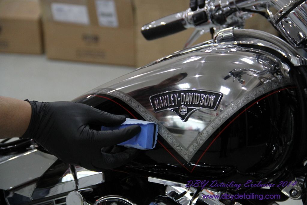

    Aracın boyalı tüm aksamlarına Rupes BigFoot Sistem ve SCHOLL Concepts OFFICIAL ürünleri ile polisaj yaparak çiziklerden arındırıp parlattık.

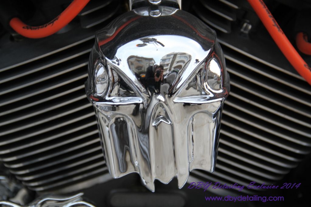

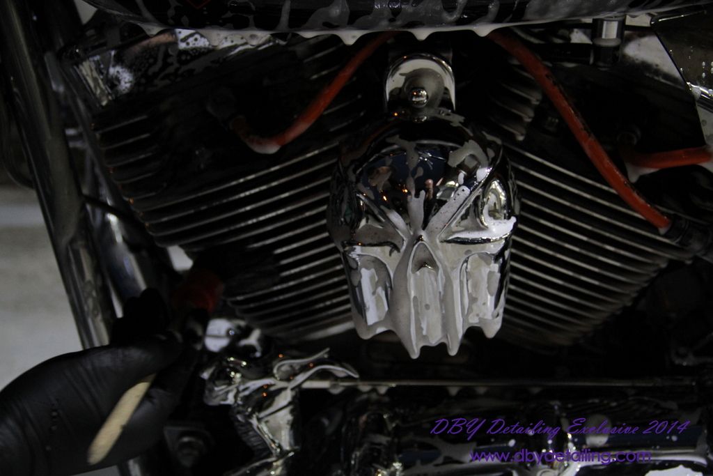

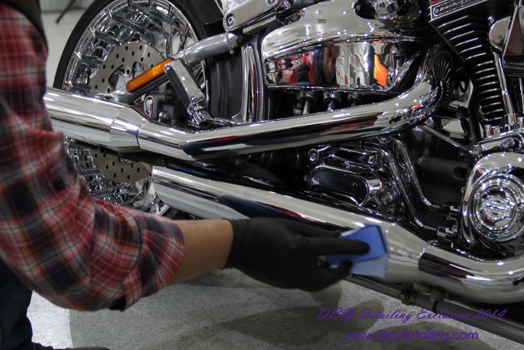

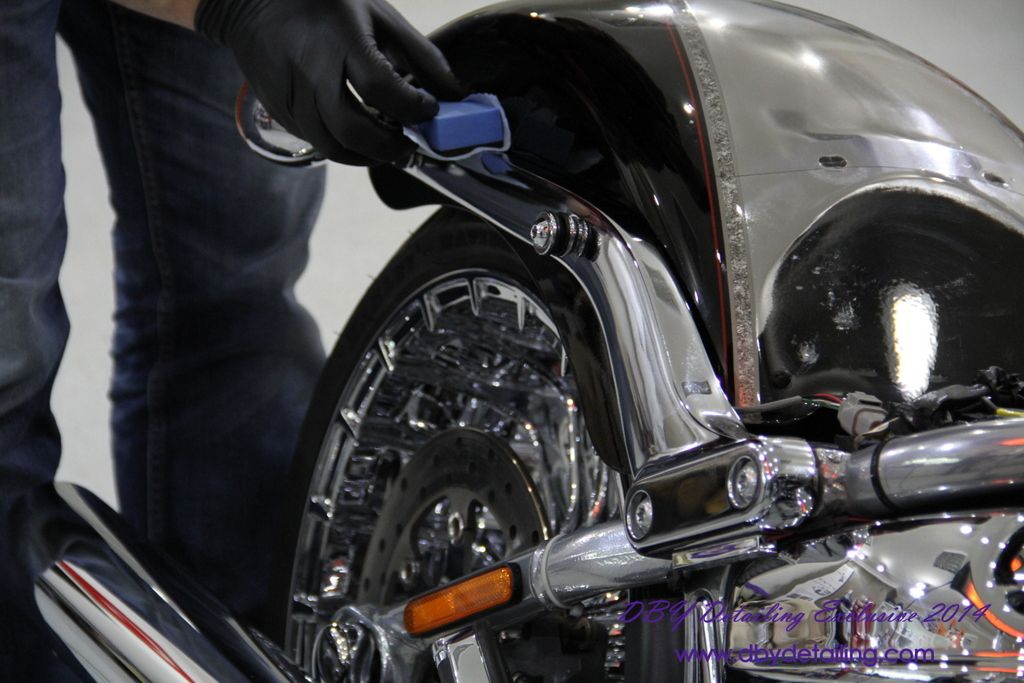

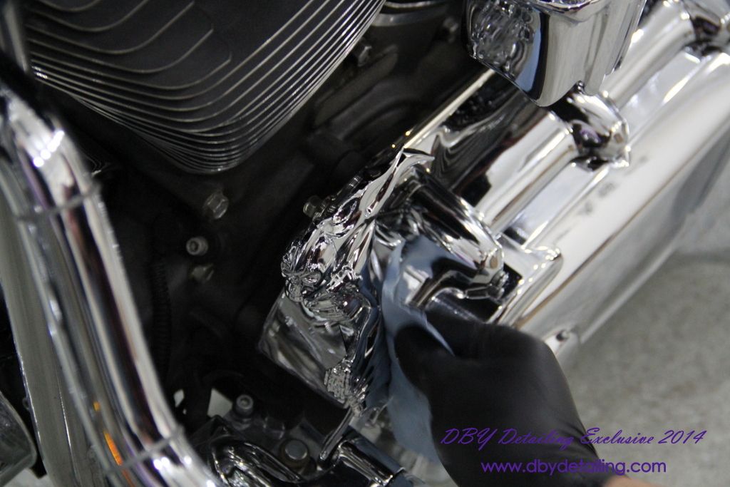

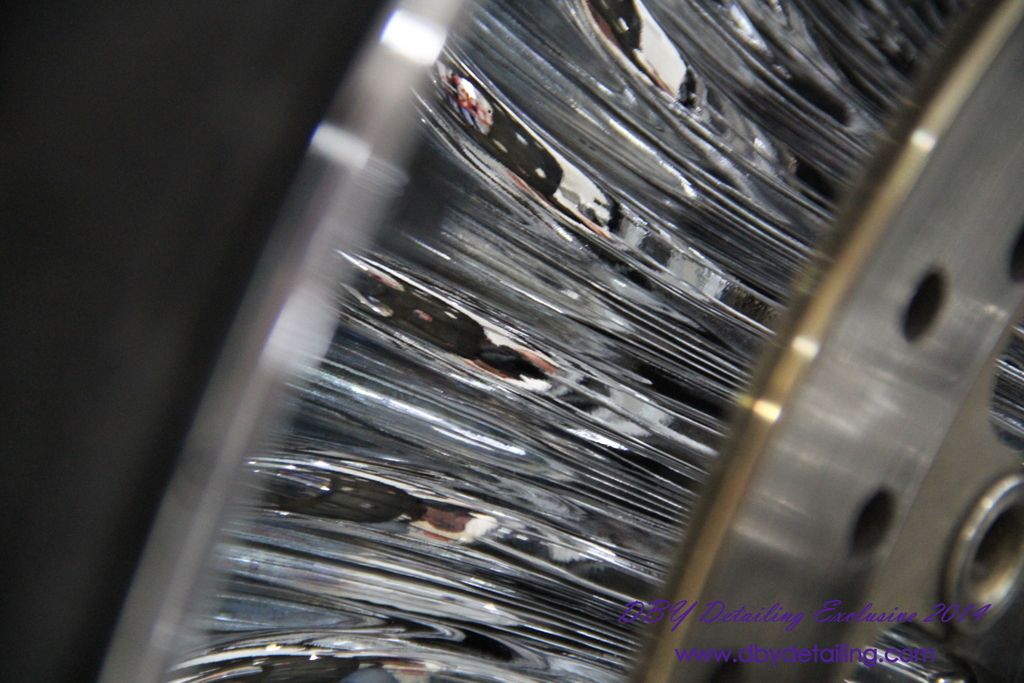

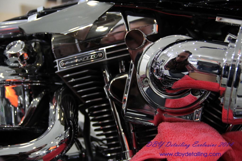

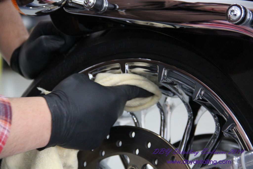

    Daha sonra 3D Professional Deep Blue Metal Polish ile tüm krom ve metal aksamları temizleyip parlattık.
    Tüm aksamların temizliği ve parlatılmasının ardından boyalı aksamlara GYEON quartz Mohs+ Nano Seramik Kaplama ve Tüm metal aksamlara da Gyeon Quartz Rim Isıya Dayanıklı Nano Seramik kaplama uygulaması yaptık.

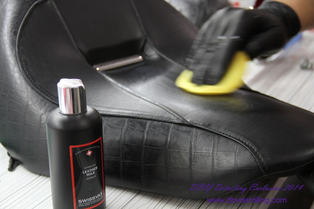

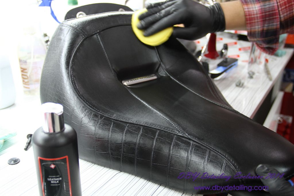

    Son olarak da deri seleye Swissvax Leather Milk ürünü ile bakım yaparak işlemleri bitirdik.
    Bu güzel motorun sahibi Erdem Bey'e iyi günlerde kullanmasını dileriz.

    Motosiklete Maşallah,
    Elinize saglık,sanat eseri olmuş

    Harley gözümü aldı elinize sağlık...
