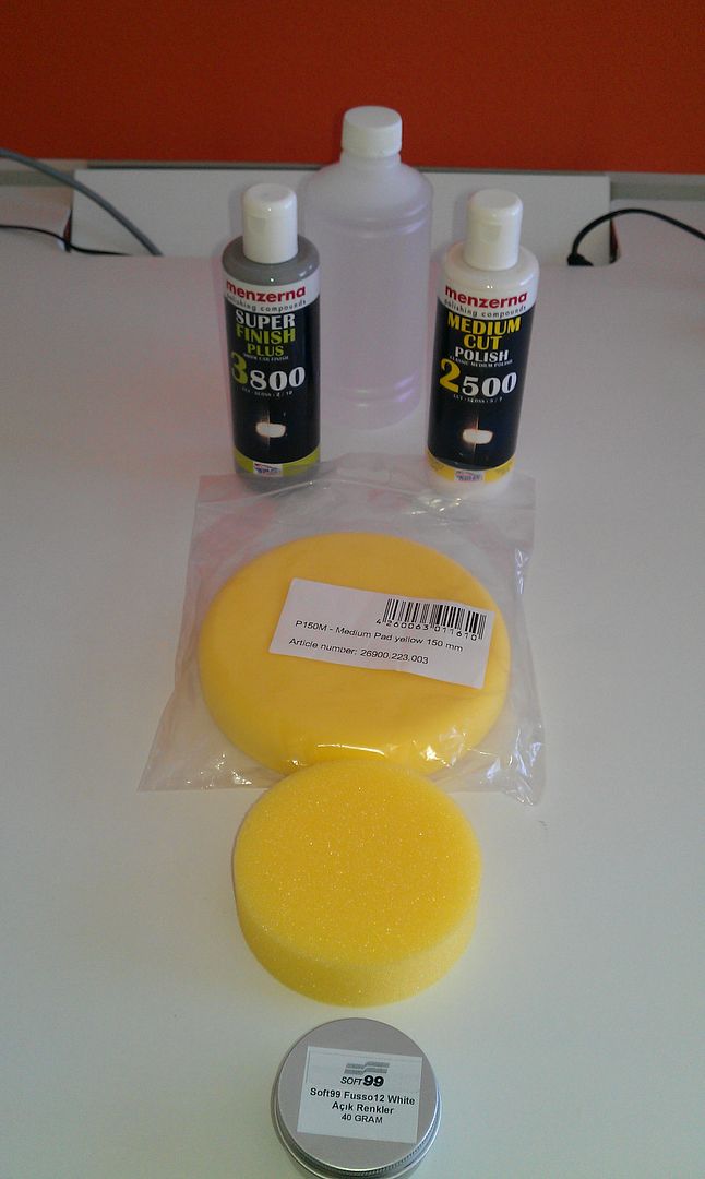

    Bilgilerinizin sonucunda
    Pastalar
    1. Menzerna 2500 250gr
    2. Menzerna 3800 250gr
    Pad
    1. Menzerna medium, yellow - 150 mm (Pasta-Hare Giderici Sünger)
    Koruyucu
    1. soft 99 fusso coat 12 white 40 gr
    Koruyucu öncesi için(sanırım)
    1.İpa 500ml
    Ürünlerimiz bunlar . İlk mesajımda 60 TL geçmesin derken. Aracım için verdim paraları 160 TL bayıldık . İnşallah güzel sonuç çıkar.
    Sorularım;
    Pastaya başlamadan önce arabayı güzelce yıkıyorum
    1. Bu sırada araba tamamiyle kurulanmalı mı fitillerde veya bi kaç kenarda damla su kalması sıkıntı mı ?.
    Diyelim ki m2500 pastayı parça parça her alana attık baktık ki memnunuz hare gidericiliğinden.
    2. m3800 pastasına başlamadan dikkat etmem gereken bir şey var mı yoksa direk 3800 ile başlayabilir miyim ?
    Yine diyelim ki m3800 de bitti artık hare ve çizik kalmadı (İnşallah )
    3. Bu durumda arabayı yıkamam gereklimi yoksa direk ipa ile mi temizleyeyim.
    4. Bugün çok yoruldum yarına ipa ve soft99'u atsam sorun olur mu ? (Araba dışarıda kalacak tabi )
    5. Soft99 koruyucuyu attık bundan sonra dikkat edilecek husus var mı işte yağmurda kalmasın sıcakta kalmasın gece arabanın üstünü ört veya örtme gibi ?.
    6. Koruyucuyu koruyabilmek için hangi şampuanı ve hızlı cila spreyi kullanmalıyım ?.
    7. 2500 ve 3800 pastalarında makina devri kaç olmalı. Benim makinada 1 2 3 4 5 var.

    Mehmet' cim merhaba.
    1- Aracın tamamı ile kurulamalısın. Plastık kısımlara kagıt bant cekmeyı unutma.
    2- 3800 pasta değil hare giderici ciladır. Hare kalmayacağından emin olabilirsin düzgün kullanırsan.
    3- 2500 ara ürün gecıyor biraz gereksız olmus keske fg 400 falan alsaydın. Ki yukarda uyarmıslar 2500 ile ilgili. 3800 den sonra bol prille yıkaman yeterli fakat ipa da kullanabilirsin. Amac ne dersen cıla yağlı oldugu ıcın boyadakı yağı alman gerekıyor böylece boya korumanın yuzeye tutunup kalıcı olucaktır.
    4- Hayır sorun olmaz
    5- Soft 99 attıktan sonra cok fazla bekleme fazla kurursa cok yorar.. Örtmene gerek yok gölge bi yerde dınlensın ve 2-3 gun yıkama yeterlı.
    6- ph derecesı düşük şampuan kullanabilirsin. 40 gram soft 99 ile kendı arabana en az 5 defa uygulama yapabılırsın yanı 5 ayda bır yapsan 2 yıl goturur
    7- Önce 1-2 de yavas hareketlerle pastayı yuzeye yay sonra 3-4 ıle yedırdıkten sonra 5 de cok fazla yuzeyde kalmayacak sekılde gel gıt yap 1-2 defa. Amatör olduğun için bu sekılde işini görücektir. Kolaygelsın
    Edit: Cok fazla polısaj ıle yuzeyde kalmamaya calıs boyayı yakarsın, pastayıda kurutmucak sekılde kucuk kucuk bolgelerde calıs, mesela kaputu 4 e falan böl yaparken. Ayrıca keskın hatlara dıkkat et dırek boyayı alırsın. Bildiklerim bunlar hatam varsa affola üstatlar düzeltsin
