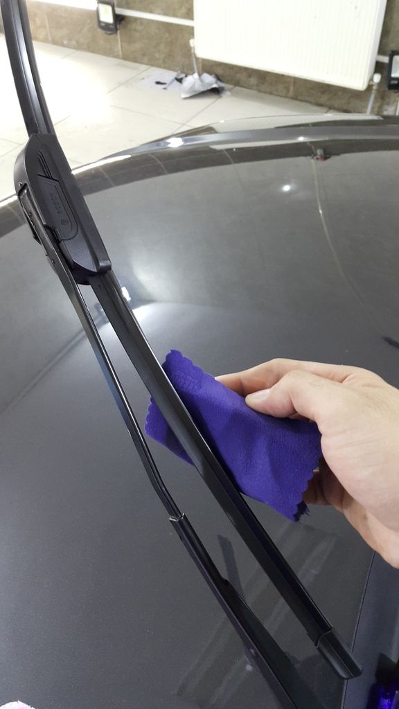

    Ürünün adı her ne kadar View olsa da paket içinden temizleyici CLEANSE ve su itici kaplama olan REPELL çıkıyor. Polisaj yaptığımız için Cleanse uygulamasına gerek yok. Camı IPA ile temizleyip REPELL uygulamasını gerçekleştiriyoruz.
    Ürünün uygulaması çok basit. Kitin içinden çıkan takoza süet bezi sardıktan sonra bolca damlatarak cama yediriyoruz. Ben ürünün camın gözeneklerine iyice yerleşmesi için hatırı sayılır bir baskı uyguluyorum. 30ml ürünü ön ve yan 2 cama uygulayıp bitirmenizi öneriyor Gyeon. Ben 15ml ürün harcadım yalnız ön cam için. Toplamda 5'er dk ara ile 3 kat oldu. En son katı da 5dk beklettikten sonra yeni bir mf bez ile çok bastırmadan silip kalıntıları aldım.
    En önemli nokta, ürünün kürleşme aşamasında ilk 12 saat cama su gelmemesi gerek. Ben uyguladıktan 3 gün sonrasına kadar cama hiç su gelmedi. Videı da yukarıda bahsettiğim gibi uygulamadan 1 hafta sonra çekildi.
    Max ömür için ürünün silecek lastiklerine de uygulanması gerekiyor.
