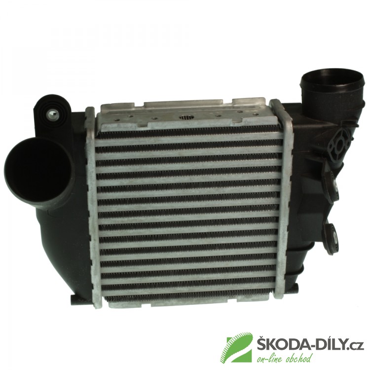

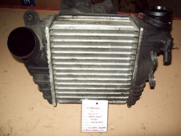

    Resimdeki golf intercooler ından buldum gayette olur dediler sizlerinde fikrini almak istiyorum,bunda hem boru kalabalığıda yapmamış olurum turbodan cıktığı gibi buna girer ve dolanmadan emmeye girerim, lag olucaksada onu minimize etmiş olucam kısa mesafe olacağı için ama bunu benim araçta nereye konumlandıracağım hakkında hiç bir fikrim yok

    ıntercooler'ı bulan var mı arkadaşlar..?
  19. #57
    254
    Alıntı Faruk_Vtec Nickli Üyeden Alıntı Mesajı göster
    coolerı bulduk aldık ilk fırsatta montajını yapacağım. bunlarda resimler:
