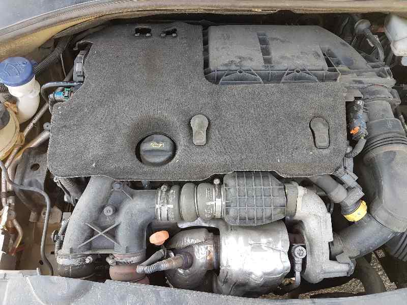

    Merhaba.
    Forumda baya dolandım 208'e cooler uygulaması yapan göremedim.
    Lokasyon ve piping olarak komple 1.6 hdi oem yapmayı düşünüyorum lakin montaj yerine cooler girermi kestiremedim.
    Fotoları da atıyorum 3 parmak bir boşluk var, plastik kesilince 4 parmak bi boşluk kalır ama önüne de klimanın borusu denk geliyor.
    İkilemde kaldım sizlerden de fikir bekliyorum.

    konuyu görünce eski 206 intercooler konusu aklıma geldi
    206 da intercoolerun konulduğu gibi ordaki plastik parça kesildiğinde oturacak gibi duruyor aslında

    plastik kesilecek evet ama öndeki ve arkadaki borular tamamen soru işareti

    aynı şekilde yapabilirsiniz paylaştığınız fotoğraflardaki gibi

    OEM setup olacağı için normal bir tamirci montajını yapabilir diye düşünüyorum.

    sıfır kale al derim, veka malzeme olarak daha kalitesiz kalabiliyor, özellikle borulama girişleri metal olanı varsa onu tercih et derim. yarın uğrayabilirsem sorayım hatta bizim alfa rosso yanındaki radyatörcüye
    208 thp ile çok benzer, hatta 208 thp ile 301-c elysee hdi ın cooler ı aynıydı. onunki direk olacaktır diye tahmin ediyorum
    c elysee konumlandırması, arabaların burunları aynı ztn 208 le şase anlamında

    Konulabilir. Hatta 1.6hdi'da olduğu gibi radyatör yanına oem konup borulaması custom yapılabilir.

    Parçaları aldık bugün montajı yapıcaz nasipse bakalım sonuçları aktarırım.

    Konuyu geç gördüm, orjinal cooler ve borular vardı bende.
    Aracınıza sorunsuz olarak takabilirsiniz.

    Tekrardan merhaba herkese. Hemen yazıya girmeden söyleyeyim bu işe GİRİŞMEYİN.
    Neden derseniz öyle bolt on ya da önündeki plastiği kes montajla şeklinde takılamıyor kesinlikle.
    6 saatlık uğraşımız sonucunda zar zor da olsa takmayı başardık. Lakin takana kadar da akla karayı seçtik.
    Örnek konu olsun 208 için kafasında soru işareti olanlara. Takılıyor mu takılıyor ancak çok alet edavat ve uğraşacak sabırla beceriye sahip olmak gerek.
    Kısacası borulama hariç custom cooler takmaktan farkı yok.
