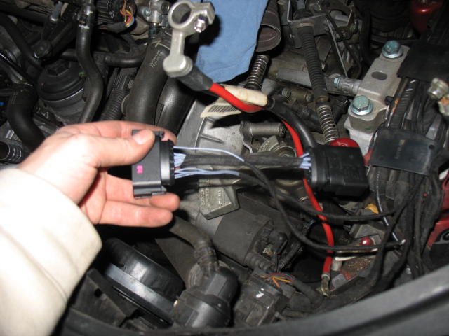

    Kontrol modülümüzün yeri torpido kısmında; sensörler ön ve arka taşıyıcıda yerleri hazır vidanalarak konumlarını alıyor. Kablolar arkaya sol kapı eşik kaplamalarının altından gidiyor. Ön kısma ise sol taraftan aracın merkezi elektrik kontrol ünitesinin arkasında yer alan bölmeden geçirerek akünün arkasından sağ ve sol far soketlerine kabloları ulaştırıyoruz. Aynı zamanda ön sensöre girecek soket de buradan geçip davlumbaz içinde abs kablolarının geçtiği yerden geçirilerek taşıyıcı kısmına bırakılıyor.

    Sensörle iş bittikten sonra gelelim diğer kablo işlerine; öncelikle kontrol modülünden çıkan 4 adet pin ( 17 19 16 18) sol far soketinin 1 2 3 4 nolu pinlerine bağlanıyor aynı şekilde yine kontrol modülünden gelen 4 adet pin (15 22 21 20) sağ far soketinin 1 2 3 4 nolu pinlerine bağlanıyor. Ekstradan kısa farlar yandığında sistem çalışması için sağ far soketinin 6. pinine de kontrol modülününün 8. pininden gelen kabloyu bağlıyoruz.
