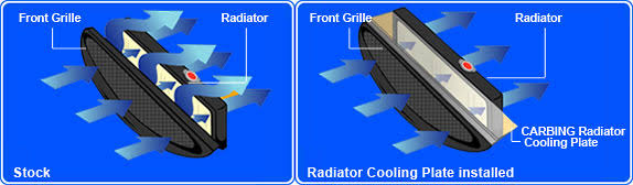

    Evet soğutma daha iyi oluyor deniyor ama şuan bi ölçme fırsatım olmadı radyatöre giren havanın dağılmadan direk peteklerin arasından geçip hızlı soğutmaya yapıyor.
    Şöyle bi görsel var

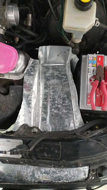

    Ben buna benzer bir uygulama yaptım. Tabi Ka daki alan eğimli olduğu için sacı elle bükmek durumunda kaldım o yüzden görsel çok başarılı olmadı.
    Ben bir de hava filtresi takacağım için fan çalıştığında kaput altında oluşan sıcak hava akımını filtreye gelmemesi için doğrudan radyatörün üst kısmını kapatacak şekilde bir parça daha büktüm. Görsel olarak çok iyi olmasa da araç fan açtığında doğrudan filtreye sıcak hava gitmiyor.
    Objektif bir ölçüm şansım olmadı ama his olarak araç daha geç ısınıyor ( gidital gösterge var araç içinde) hem de filtre ucundaki iat sıkışık trafikte eskiden 50+ okurken şimdi 35+ oluyor genelde. Değeri de elm cihazı ile okuyorum.

    Elinize sağlık bir fayda sağladıysam ne mutlu bana ��
    İat'ın 15 derece düşmesi çok iyi bir değer.
