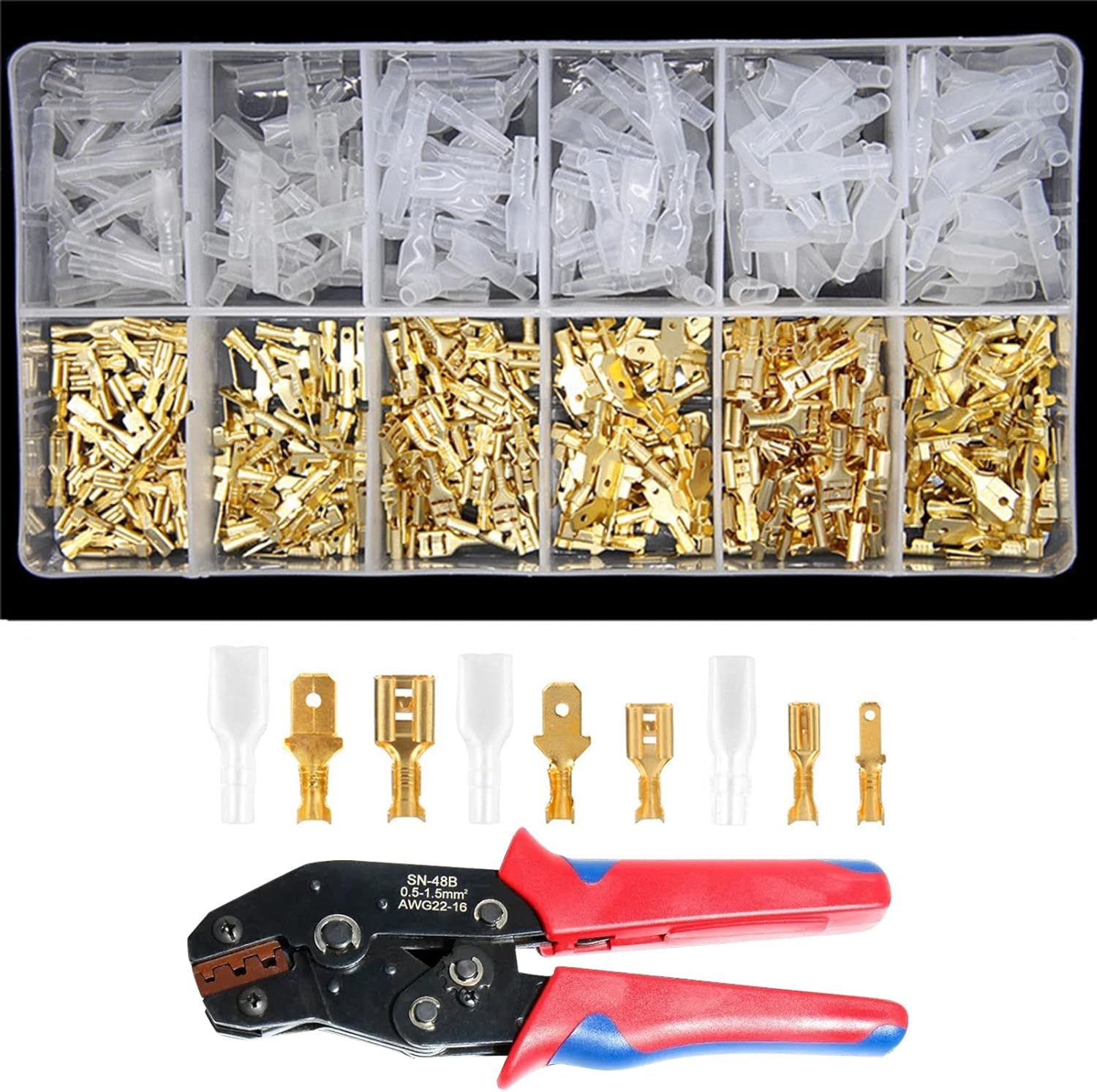

    İşi fantazi boyutuna taşıyacaksak eğer ben 6.3mm konnektör yerine lehim yapar üzerini 2 kat makaronlardım. Ama lehim her yerde uygulanacak bir sistem değil teferruatı çok.
    Geçmişte bu konnektörleri bende pense vs ile büküyordum yakın zamanda özel pensesinden edindim, çıkardığı iş müthiş gerçekten. Tabi 10 yılda 1 defa kullanacak adam için gereksiz bir maliyet.

    Pense şu,

    Pense şu,
    Güzel aletmiş
    Bi dahaki işe kesin alırım

    yanına bunu da ekleyelim o zaman, bu 2 li çok iyi iş çıkarıyor.
