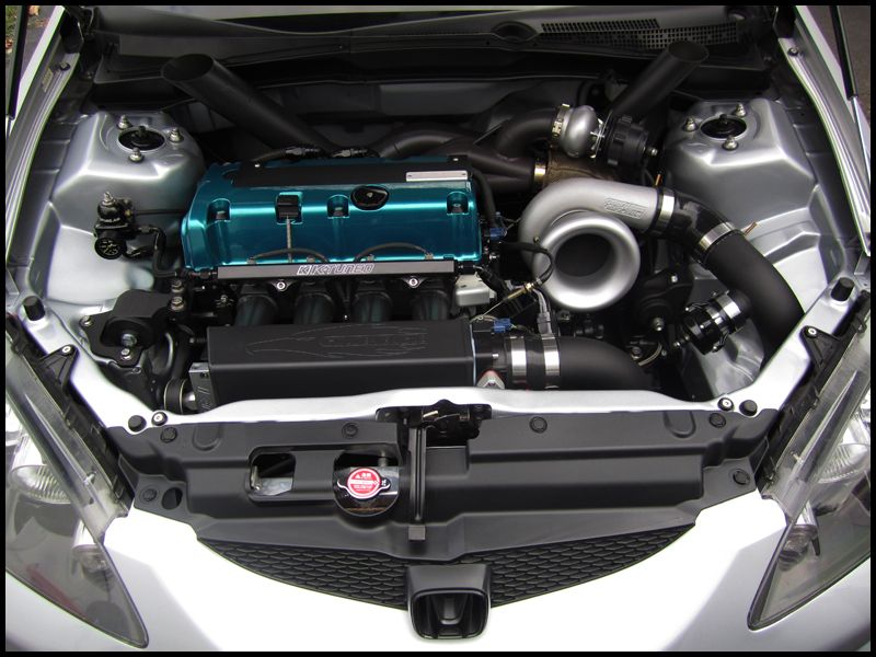

    RSX Turbo

    Clean dedikleri bu olsa gerek
    3.628
    oyyyşşşşşşşşşş çok iyiymiş beh
    shaved and clean

    Çok iyi kazasız belasızzz
    7.263
    işçilik teriminin karşısına şu aracın linkini koyacaksın sözlüklere birader..

    dynodan önceki fotoğraftaki yer tampondaki egzoz çıkışı yeriymiş sanırım zamanında, ordaki biri siyah diğeri kırmızı dalga ne ki ??

    sıkmaya kıyamazsın...
    kim temizlicek la sonra
    2.758
    kaput altı fabrikasyon gibi

    oldu o zaman biz kapatalım onlar bizi arar...bu ne yaaa...işçilik harbiden de işçilik olmuş bunu yapan emekli olmalı erken emellikten yararlanmalı

    404 not found.. Hayranlıkla baktım...

    motor içi hakikaten çok güzel libidom düştü

    harbi şaheser olmuş be maşşallah

    Oil cooler'ı nie sökmüşler. Yerinede bişi koymamışlar listede gördüğüm kadarı ile.

    Egsozun ordaki zimbirti aku mudur ?

    ahh ahh bildiğin tablo

    bu araç eskiden bizimdi.

    Çook temiz işçilik. Güzel iş çıkarılmış.
    k serisinde radyatör suyuyla yağ soğutma yapar çokta etkili değildir uygun viskozitede yağ kullanarak iptal etmek problem yaratmayacaktır.
