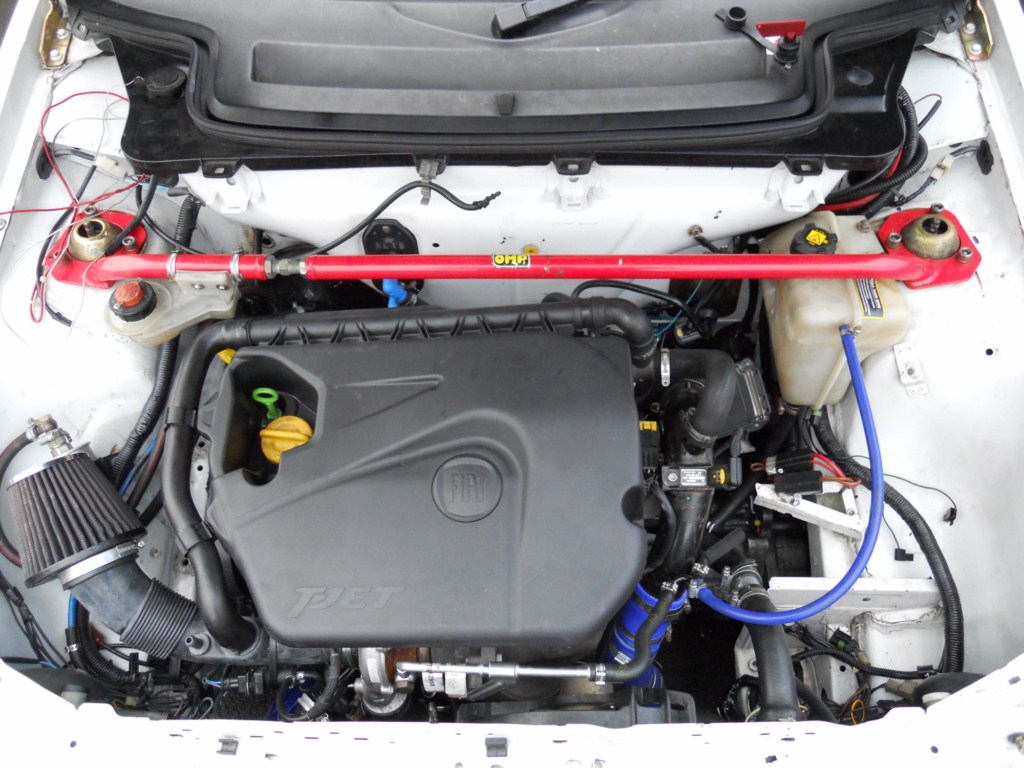

    1.4 t-jet koymak mantıklı olur,istediğiniz güce yakın değerler de çıkarılır.

    1.4 tjet makineyi swaplardım böyle bi şey yapsam

    Naçizane tavsiyem 4 kapı alınacaksa ve swap yapılacaksa Uno 60s tercih edin. Çünkü 60sler İtalyan üretim diye biliyorum. 1993 60s aracımızda oldu 1997 70s de oldu. Aralarında 4 5 yaş fark olmasına rağmen 60s daha dayanıklı ve farklı araçtı. Öte yandan ben olsam 2.0 16v koyar atmosferik binerdim ama sizin için en mantıklı tercih 1.4 tjet koymak olur. Stock halinin üzerine downpipe egsoz filtre yazılım gibi eklemelerle 150 beygiri bulur heralde. Bence uno o hafifliğiyle istediğiniz gibi 250 300 beygir bandına gerek kalmadan tatmin eder.

    TJET motorda var yurt dışında( italya ve brezilya) ciddi örnekleri var.
