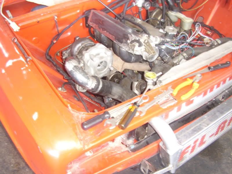

    Bizde salı günü MSimizi kargodan aldık, dün gece marşa bastık, sırada ayarları var, sistemi eski tip tofaş motoru üzerine uyguladık, bikaç güne fotoğrafları ile paylaşırım.

    Tamamen el yapımı emme manifoldu ile çok nokta enjeksiyona geçiş yaptık, precision 750cc enjektörler kullandık, aracımızda nissan t28 turbo var.

    İşte projemize ait fotoğraflar, aracımız çalışıyor bi takım eksiklerimizde mevcut halen, tamamlandıktan sonrada videosunu paylaşırım.
    MsII v3.0 Blackcase
    Custom emme ve egzost manifoldu (Tamamen el yapımı)
    Precision 750cc enjektörler
    Renault 55mm gaz kelebeği
    Fiat krank okuyucu, Su ısı, Manifold ısı sensörler
    Fiat 1.6 16v ateşleme bobini, buji kabloları
    Aem benzin regülatörü
    Aem wideband
    Nissan T28 Turbo
    Custom intercooler
    Alüminyum radyatör
    Fotoğraflar biraz acele işi, idare eder sanırım.
