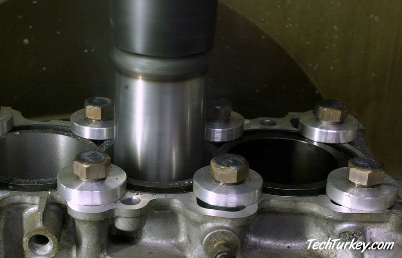

    Geniş basan aluminyum pul yerine Torque Plate önerilir ve gerekli ısı farklarına bakılmalıdır gömlek ve blok ısı değerleri önemlidir.

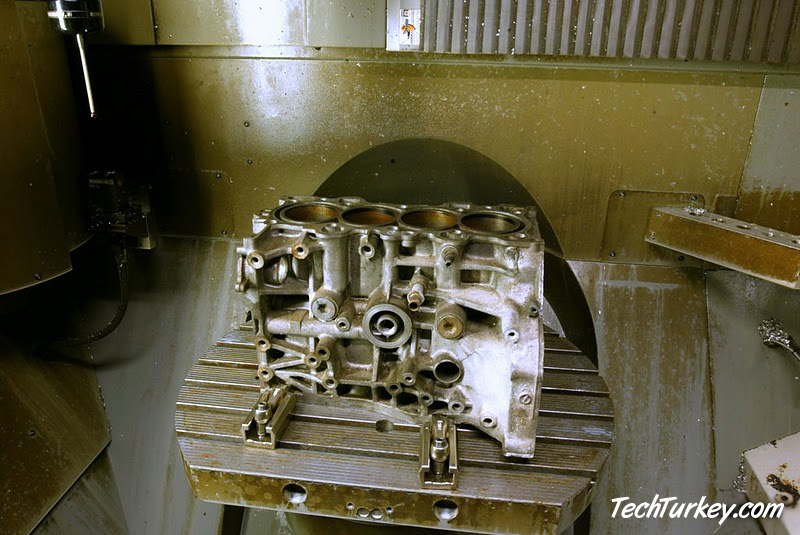

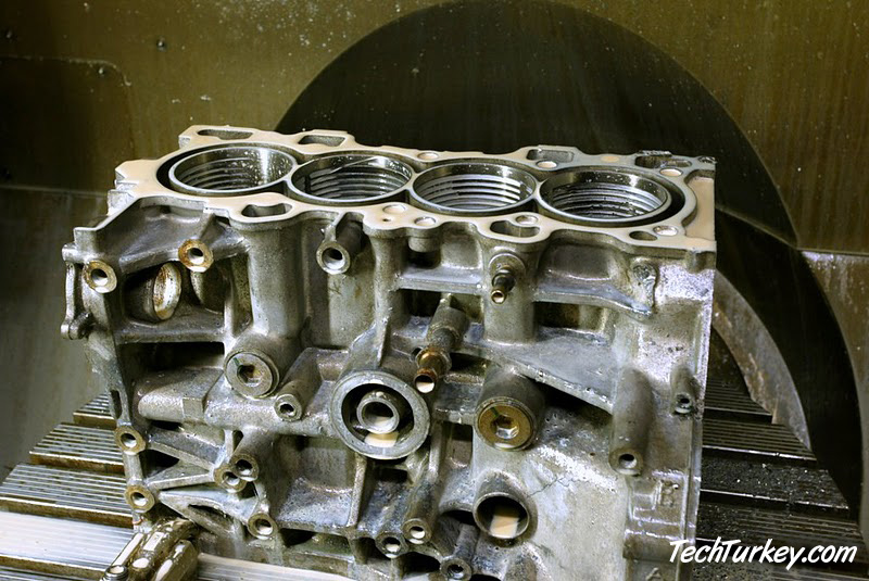

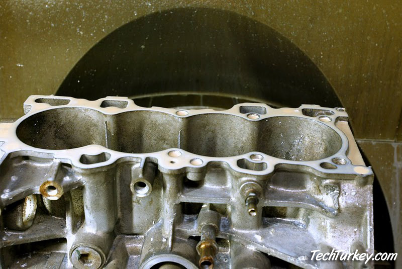

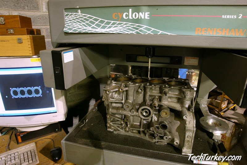

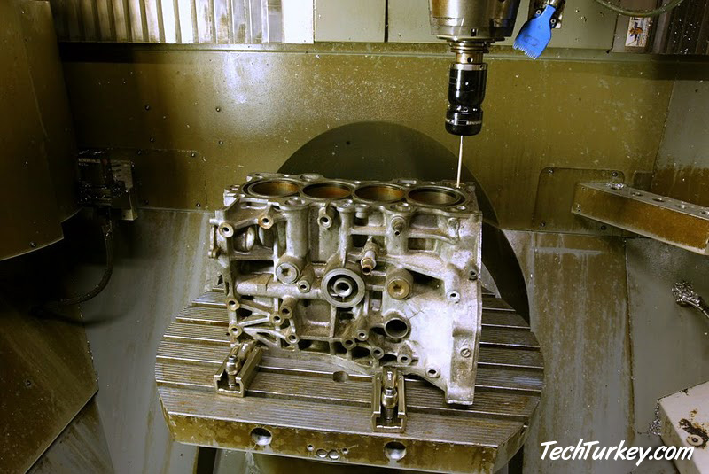

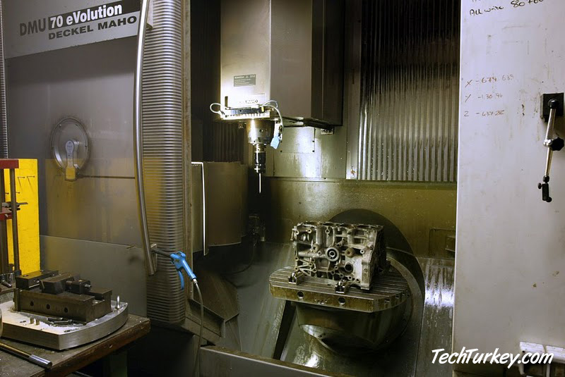

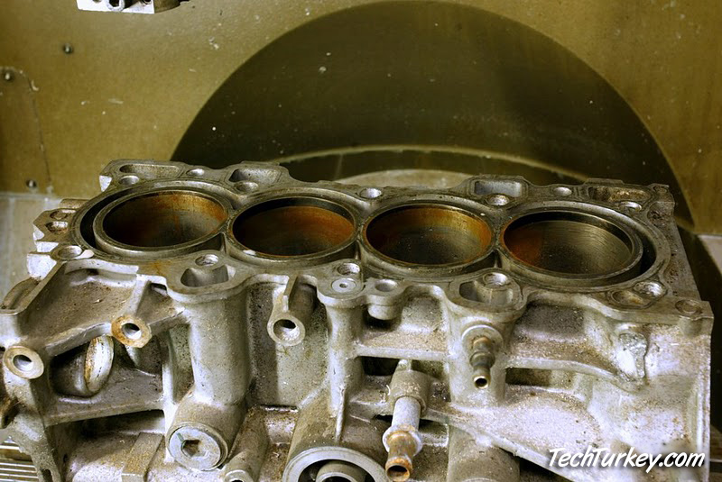

    Öncelikle bloğumuz CNC'de dijital ölçüm ve tarama makinesinde ölçüldü. Bunun sebebi ise bore ölçüsü bloğa oranla çok geniş olduğu için kesin ve doğru ölçümün bir şart olması. Ölçüm cihazımız her yuvanın orta noktasını + / - 10 mikron töleransla ölçebilmektedir.

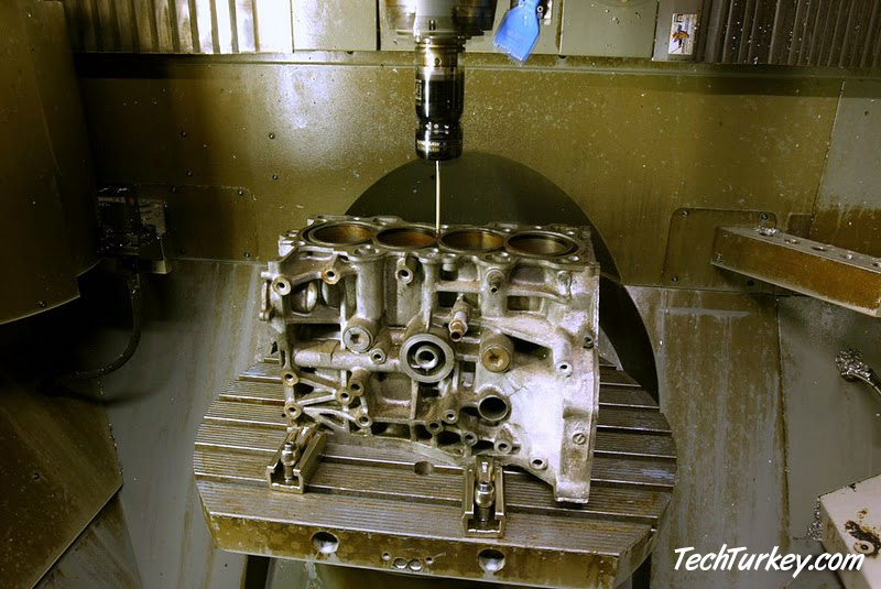

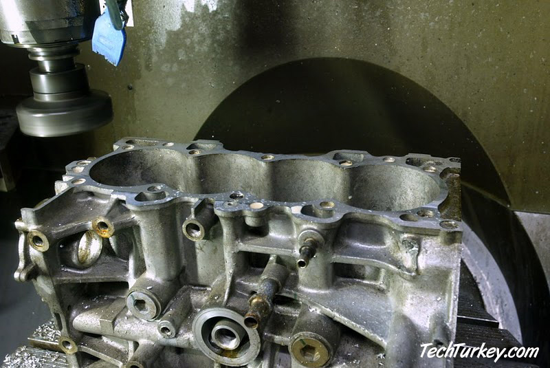

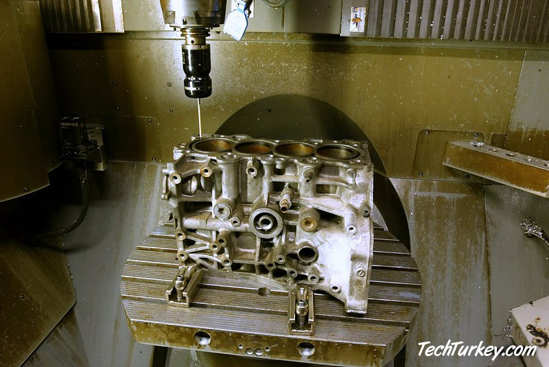

    Sonra bloğumuzu tezgaha sabitledik. Makinemiz 5 açılı yüksek hızlı ve tüm işlemleri tek bir sabitleme ile yapabilmekte. (Bu makinanın yanılma payı ise + / - 1 mikrondur.)

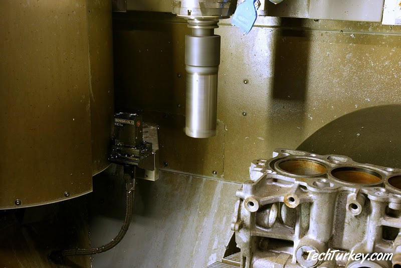

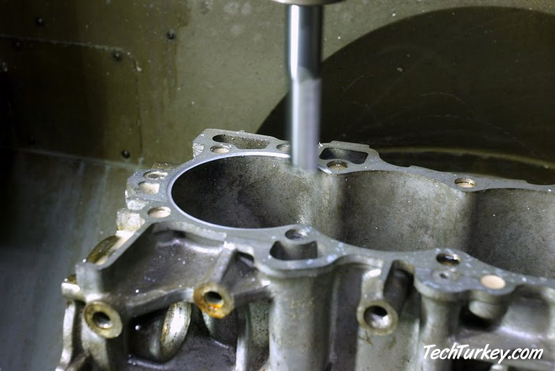

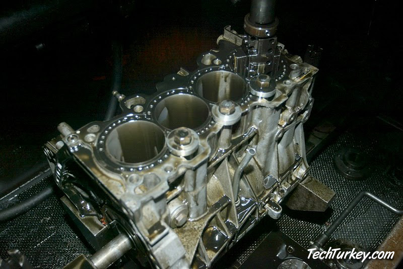

    Ardından yapılacak işlemler için bloğun yüzey ölçüleri alınıyor. Bu aşamada makine, sensörünü kullanarak ileride yapacağı işlemler için gerekli olan 4 farklı eksenin ölçüsünü alıyor. Fotoğrafta bloğun yükseklik ölçüsünü tespit ediyor.

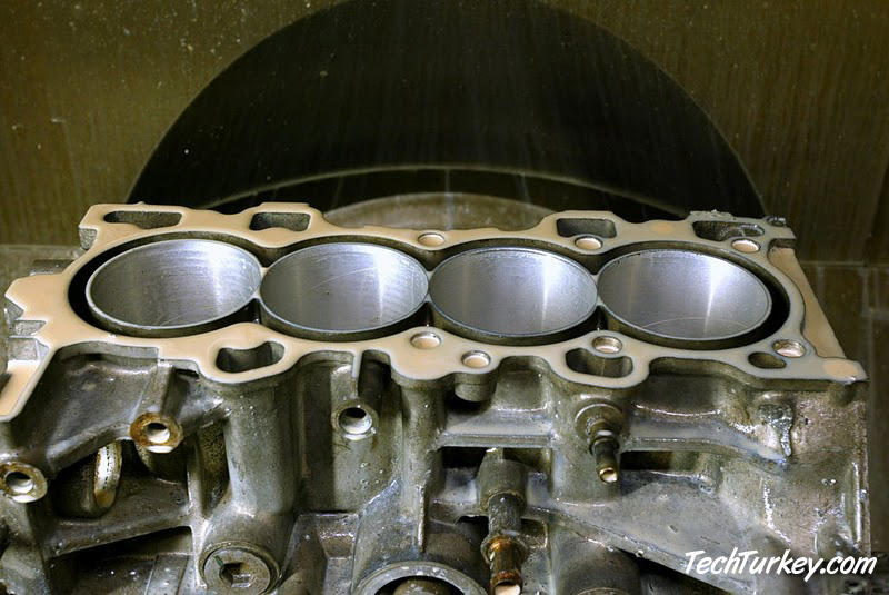

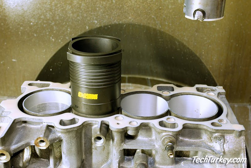

    Bu fotografta her ne kadar kullanılmamasından dolayı biraz paslanmış olsada 81mm olan standart gömleklerimizi görüyoruz.

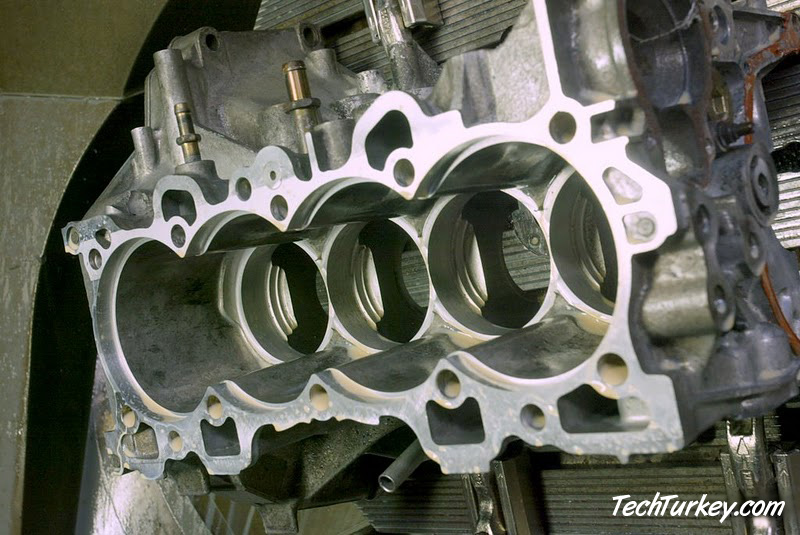

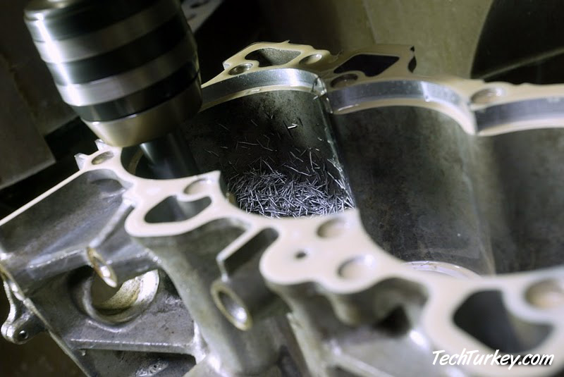

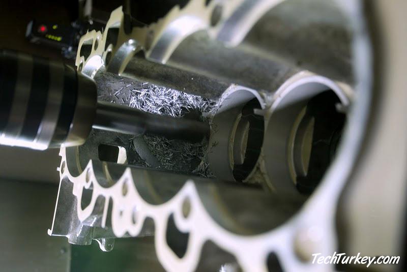

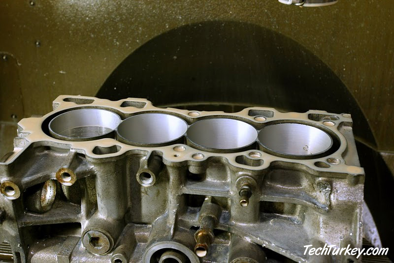

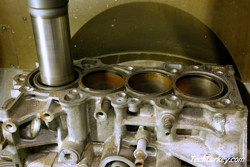

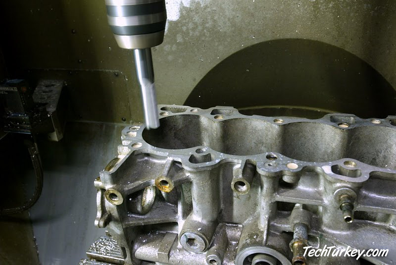

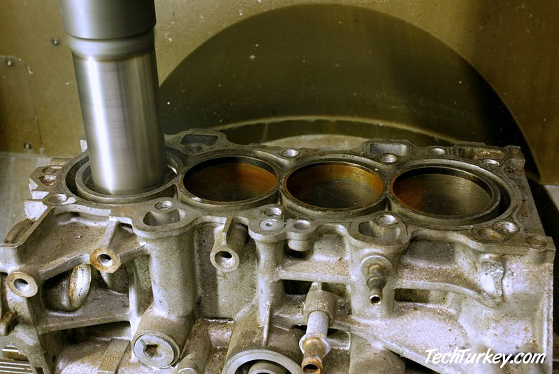

    Honlama ucu her iniş çıkışında 1mm honlamak suretiyle döküm demirden yapılan gömleklerimizi aluminyumdan ayırıyor.

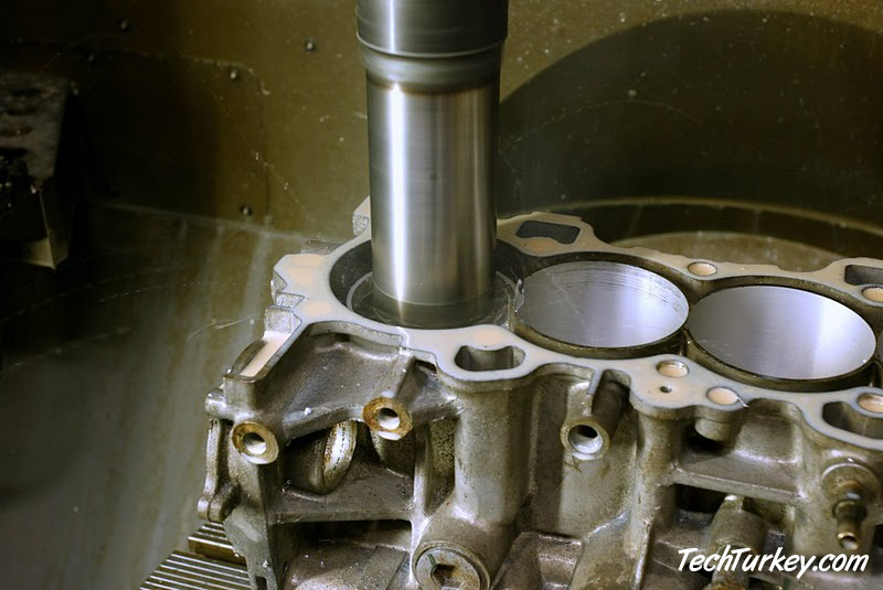

    Bu fotografta orjinal ölçüsü 81mm olan bloğumuzdan sadece 2mm honladığımızda ortaya çıkan görüntüyü görüyoruz. Gömleklerimiz şuanda 83mm ve hiç döküm demir kalmadı.

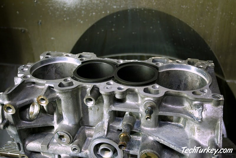

    84mm'e geldiğimizde döküm demir olan gömleklerimizin tamamen ortadan kalkıyor aluminyum kısmı gözüküyor.
    86mm'de sadece aluminyum kaldı.
    Honlama, tam olarak 89.0mm de yani Dartonun o-ring kısmının ölçüsünde bitirildi.

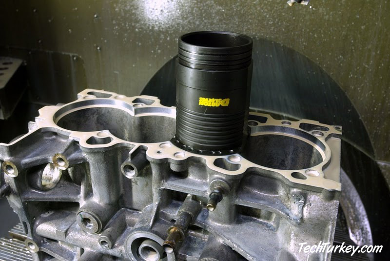

    Darton gömleğin o-ring kısmı için test montajı yapılıyor.

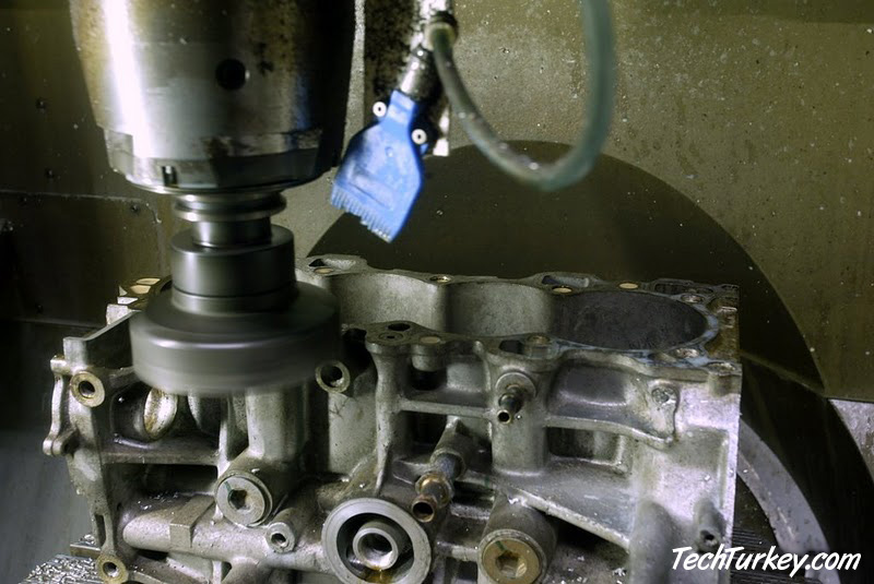

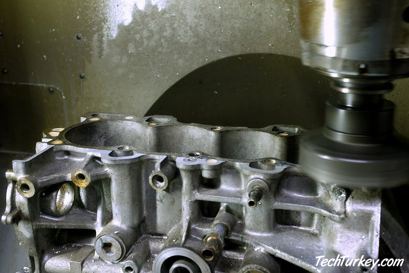

    Sırada, bloğumuz gerekli yüzey yüksekliği için traşlanıyor.

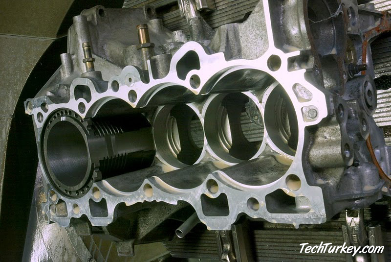

    Ardından gömlek çevresi için kademe açılıyor.

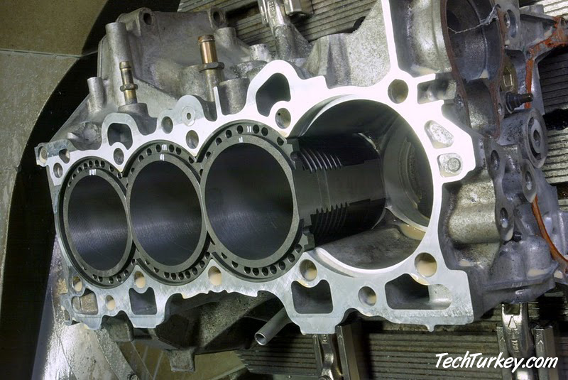

    Gömleğimiz test için tekrar yerleştiriliyor.
    Gömlek alt kademe için bloğumuz işleniyor.

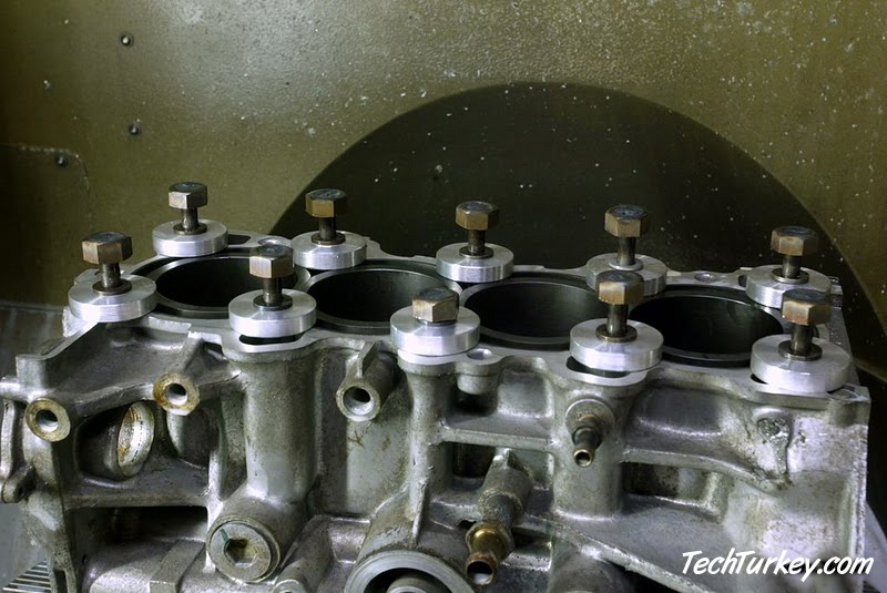

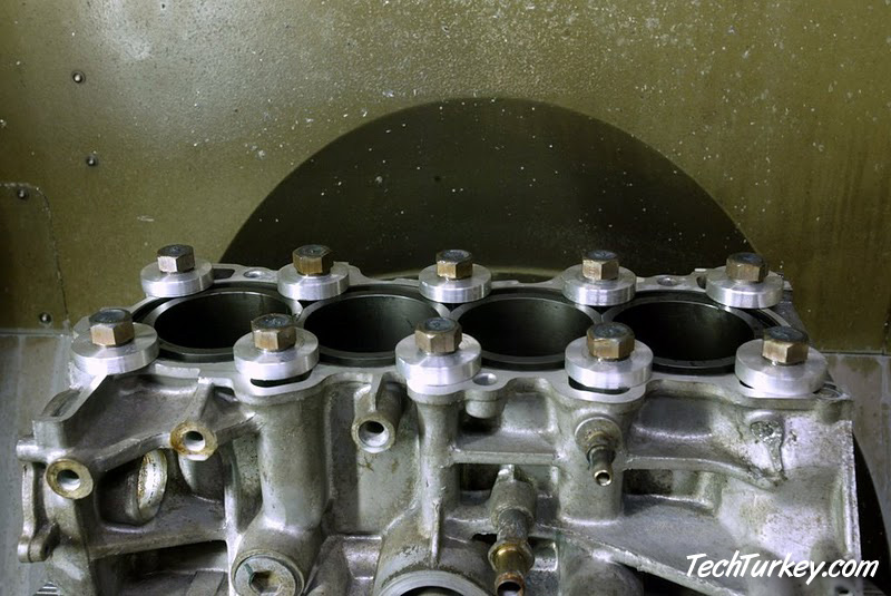

    Gömlekler kontrol amacı ile geçici olarak oturtuluyor.

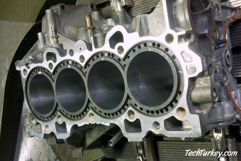

    Gömleklerimiz aşağıdaki fotografta son honlama için istenilen ölçüye getiriliyor.

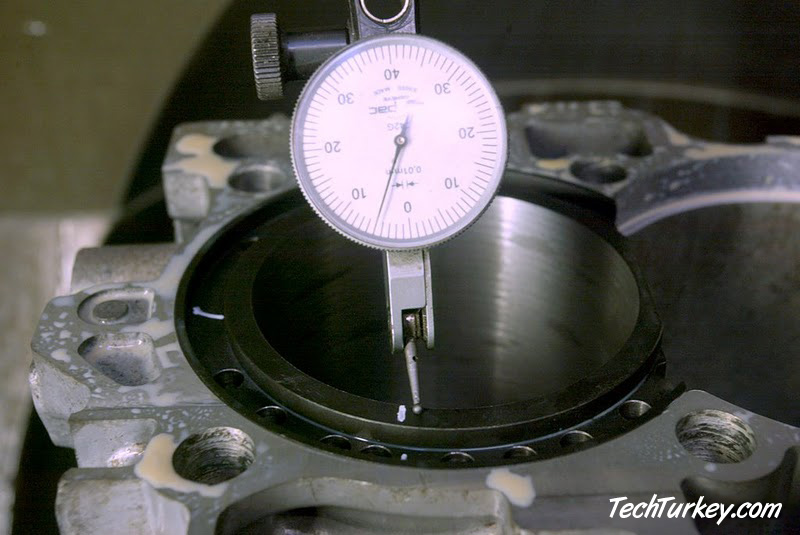

    İlerideki zamanlarda herhangi bir conta sorunu yaşanmaması için gömlek yükseliği blok yüzeyinden farklı bırakılmaktadır. Silindir kapağı sıkıldığı zaman tam bir sızdırmazlık sağlanmaktadır.
    Gömlek yüksekliğini 45 mikrona ayarladık.

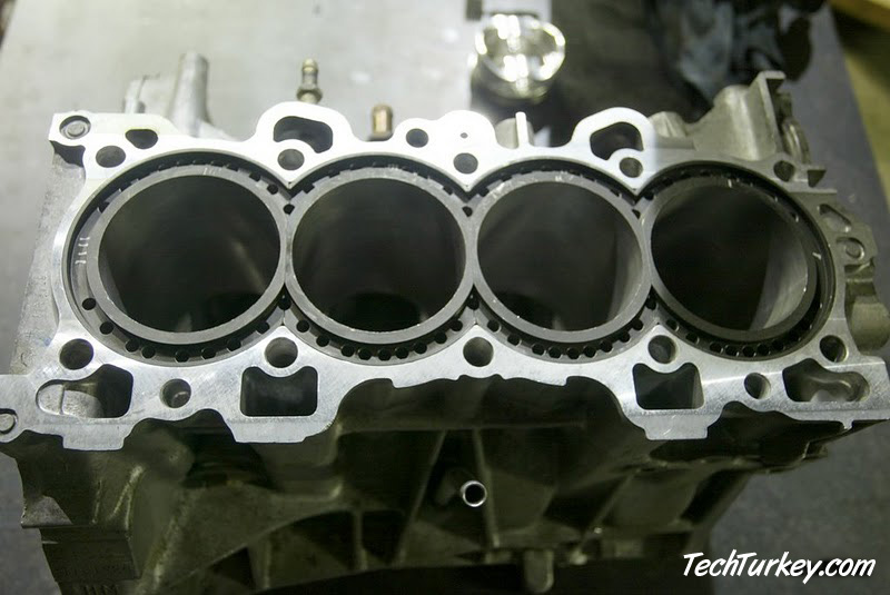

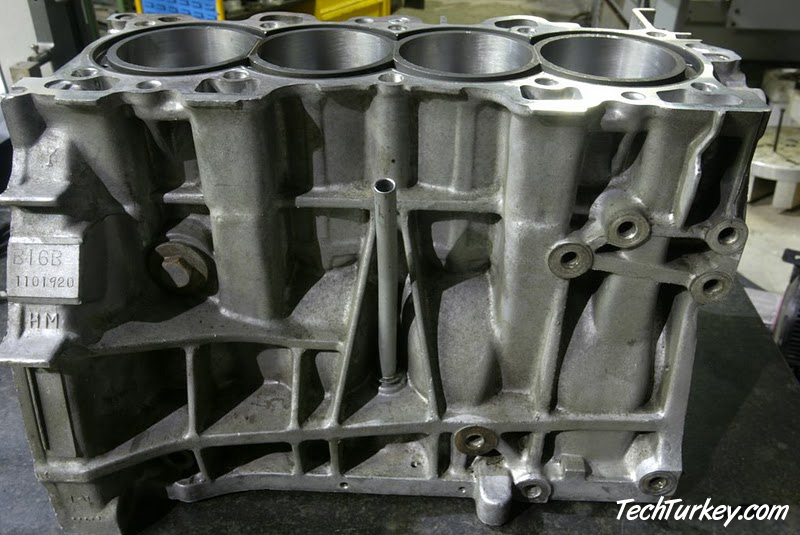

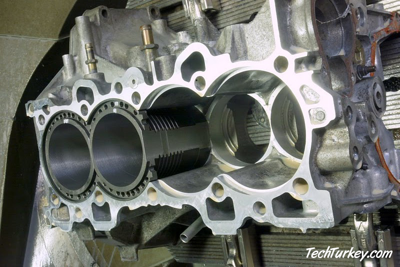

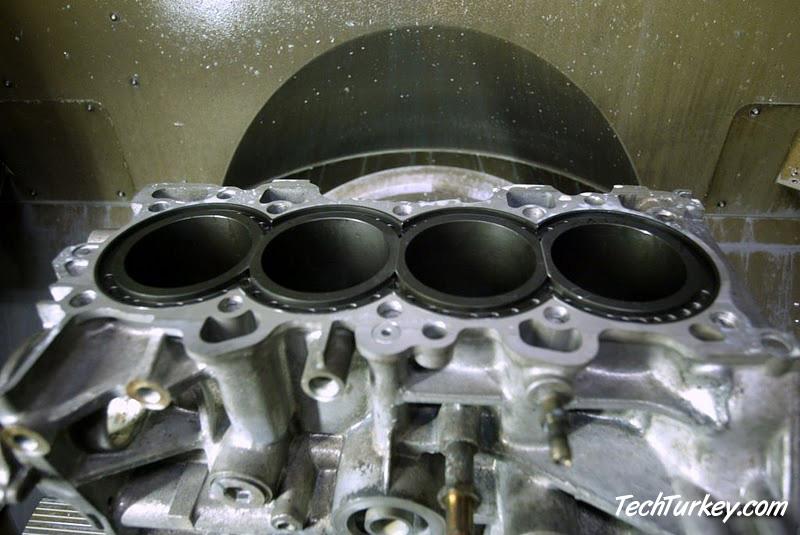

    Aşağıdaki fotografta darton gömlekler için işlenmiş bir bloğun neye benzediğini görebilirsiniz.

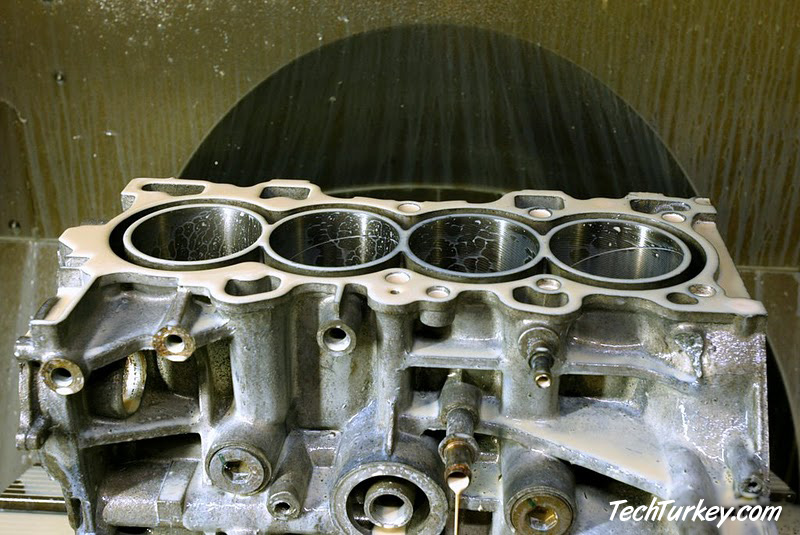

    Gömleklerimiz tekrar bloğa sabitlenerek silindir honlama makinesiyle son honlama işlemini yapılıyor. (Gömleklerimize doğru bore değerini ve yağ dağılımı için gerekli olan doğru deseni verebilmek için son defa honlanıyor. Her gömlek hem yuvarlaklık hemde koniklik açısından + / - 5 mikron tolerans ile işleniyor.)
    Bloğumuz motorun toplanabilmesi için temizleniyor. İşte hazır

    yanlız konunun detaylarını fazla bilmediğim için soruyorum , kafama şu takıldı , bu dalton kardeşler birbirlerine omuz teması halinde kalıyorlar , aralarında bir sabitleme işlemi yok mu? yani 4 gömleğin de duvarları birbirlerine titreşim vermezler mi bu haliyle? bu işin mantığı nedir?
    5.311
    gömleklerin alt tarafları ilaçlı o-ringli. ve yuva gibi yere oturuyor resimlerde var zaten. üst taraftada gömlek çerçeveleri için yuvalara oturuyor hem aşağıdan hem yukardan sabit şekildeler. titreşim ile oynama mümkün değil açıkçası.
