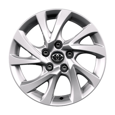

Ben de superturismo yada orj makyajlı kasa 16inc (https://t1-carassets-1.toyota-europe...dd57640686.JPG) dusunuyorum.
İnce krom çizgili kapı kolları da guzel duruyor dusunebilirsin, ben de dusunuyorum.

Uzun zamandır beklediğim an geldi. Yazlık setup tamamlandı :)
Camry XV 55 jantlarımızı taktık. Lastik seçiminde uzun süren kararsızlık sonucu seçimimizi Goodyear Eagle F1 Asymetric 3'ten yana kullandık. şuan 100 km oldu. keyifli oldu araç :)

Jantlar yakışmış 17 mi?
