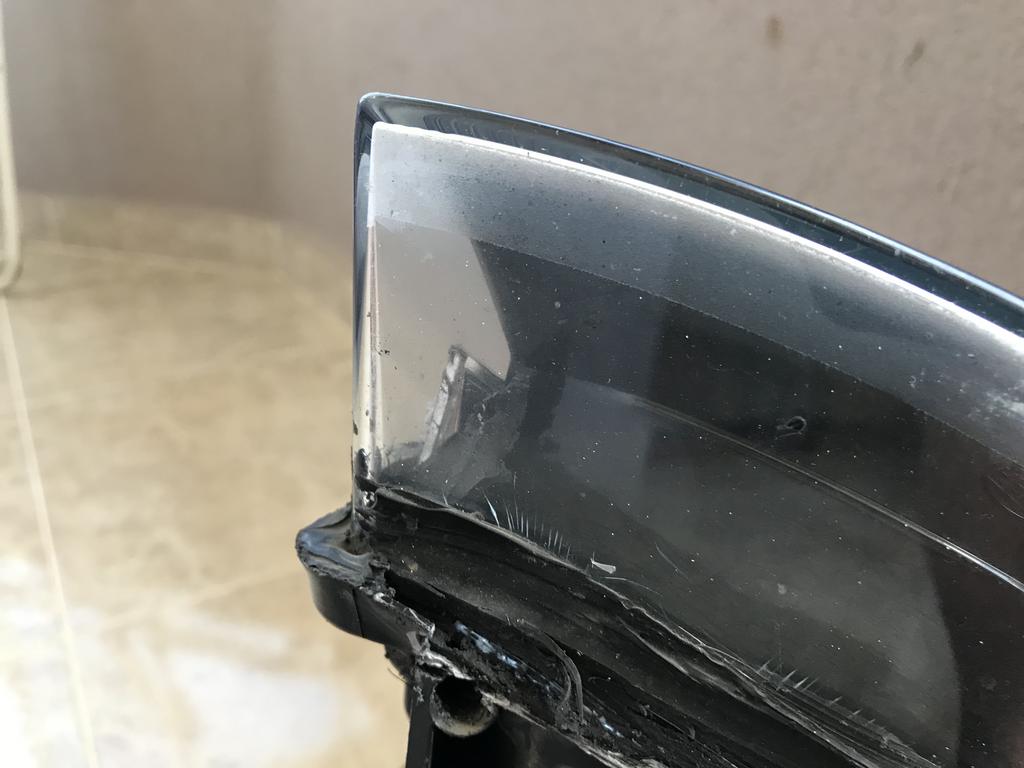

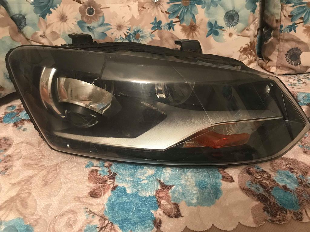

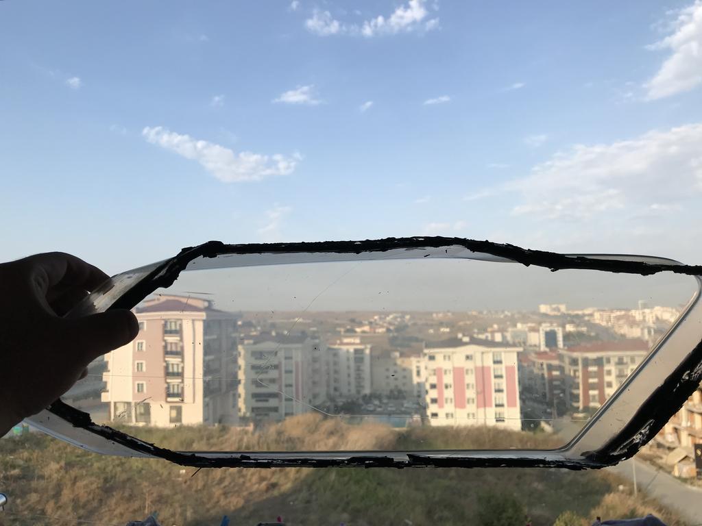

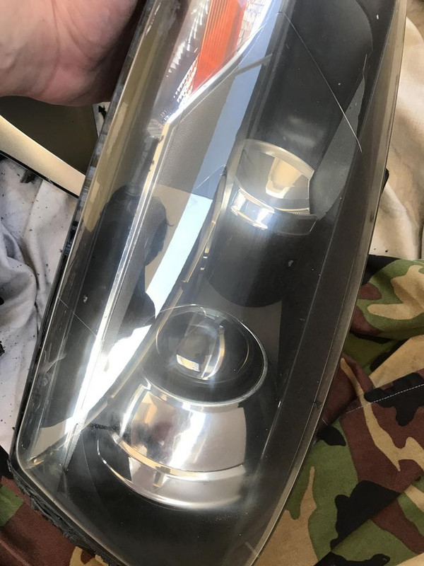

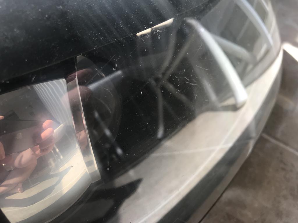

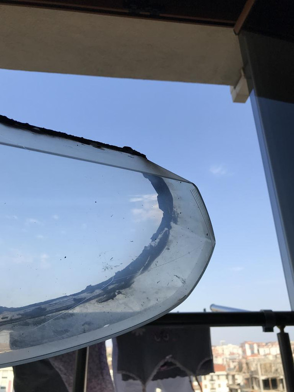

Xenon ısısından dolayı resmen katarakt olmuş far camlarını değiştirdim.

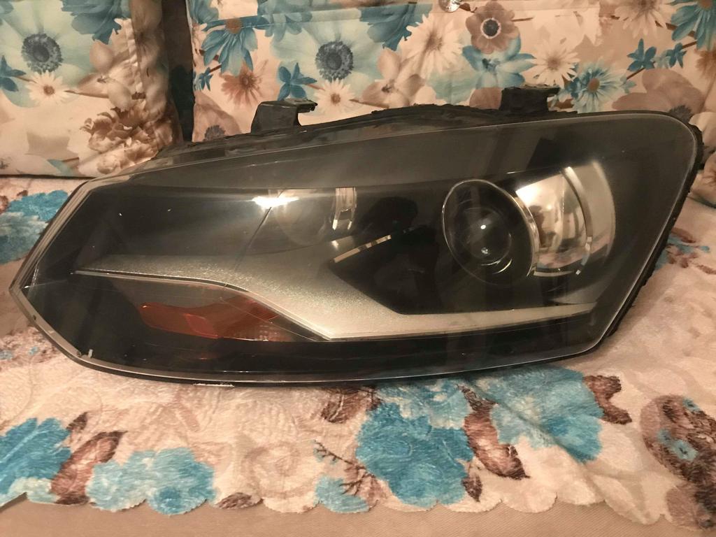

Bunlar benim farlar, resmen leş gibi olmuşlar.

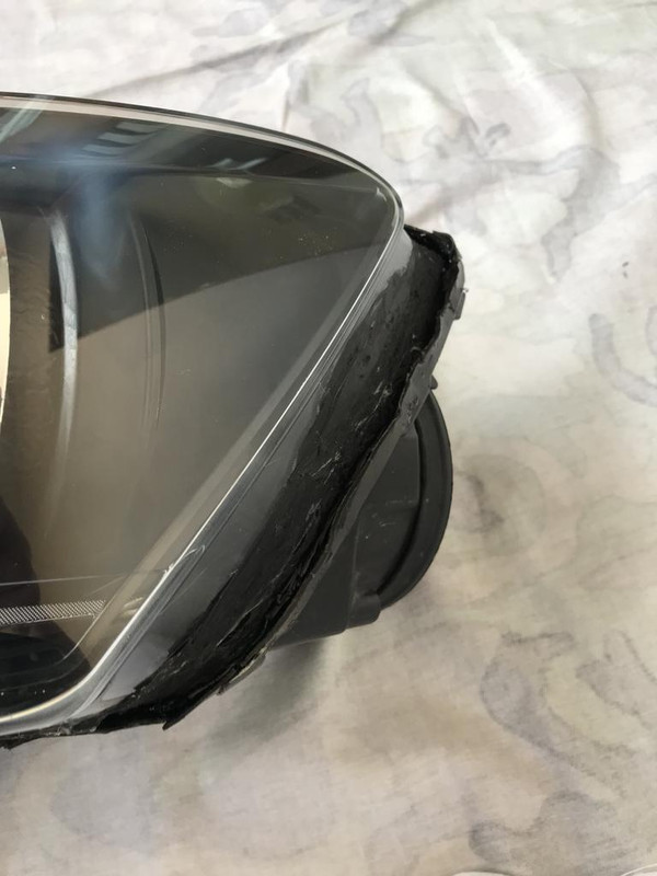

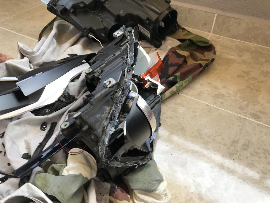

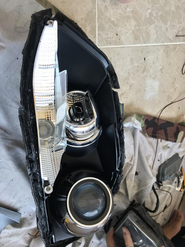

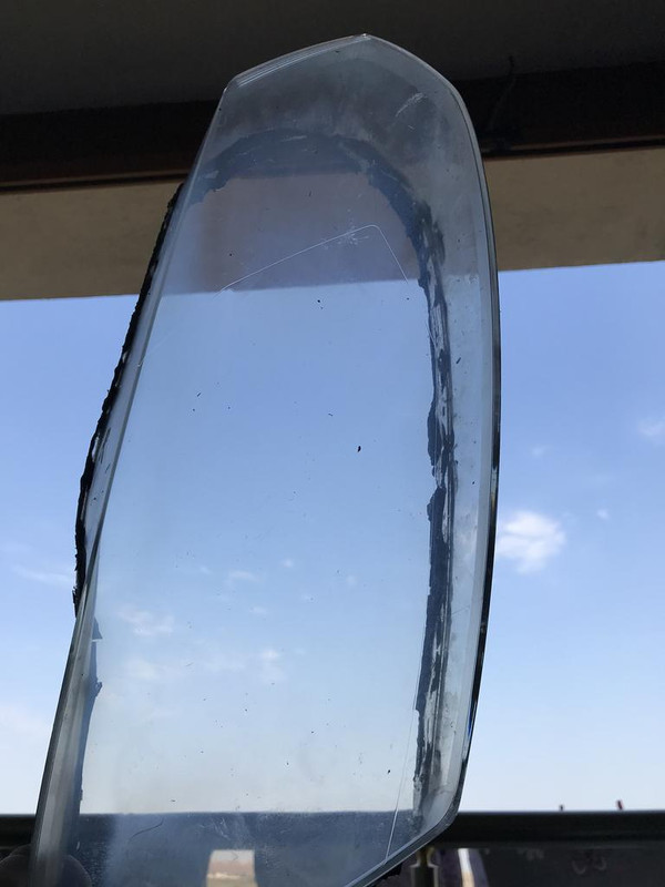

Açıldıktan sonraki hali

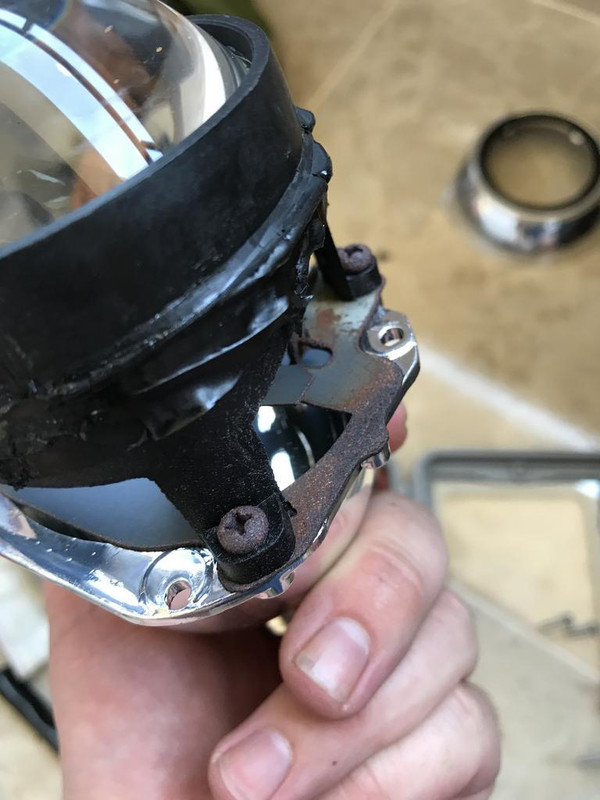

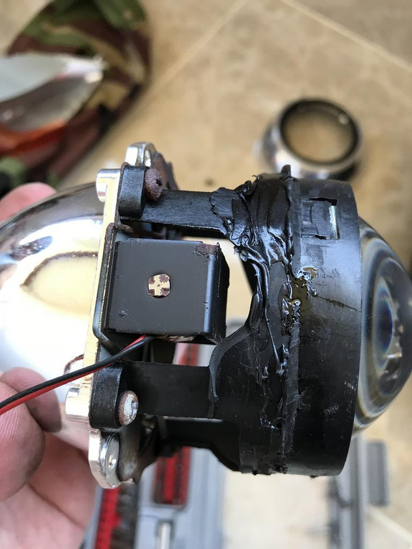

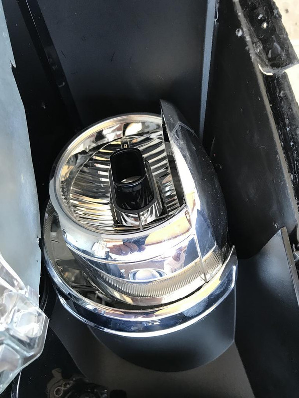

Bunlar da bir arkadaştan aldığım farlar. Gitmiş şu 50 liralık dandik merceklere ve çin malı xenon setine 800 lira vermiş. Yapan adam merceği sabitlememiş. Zaten bu mercekler duya takılıp arkadan somunla sıkılıyor. Saçma sapan çin malları. Verilen paraya yazık. Farlar 2017 yapımı Hella.
Farların içinde sinek minek vida ne ararsan vardı. Sigara külü falan usta içine bitek sevgisini katmamış.

Meşhur mercekler. Çifti 50 lira falandır.

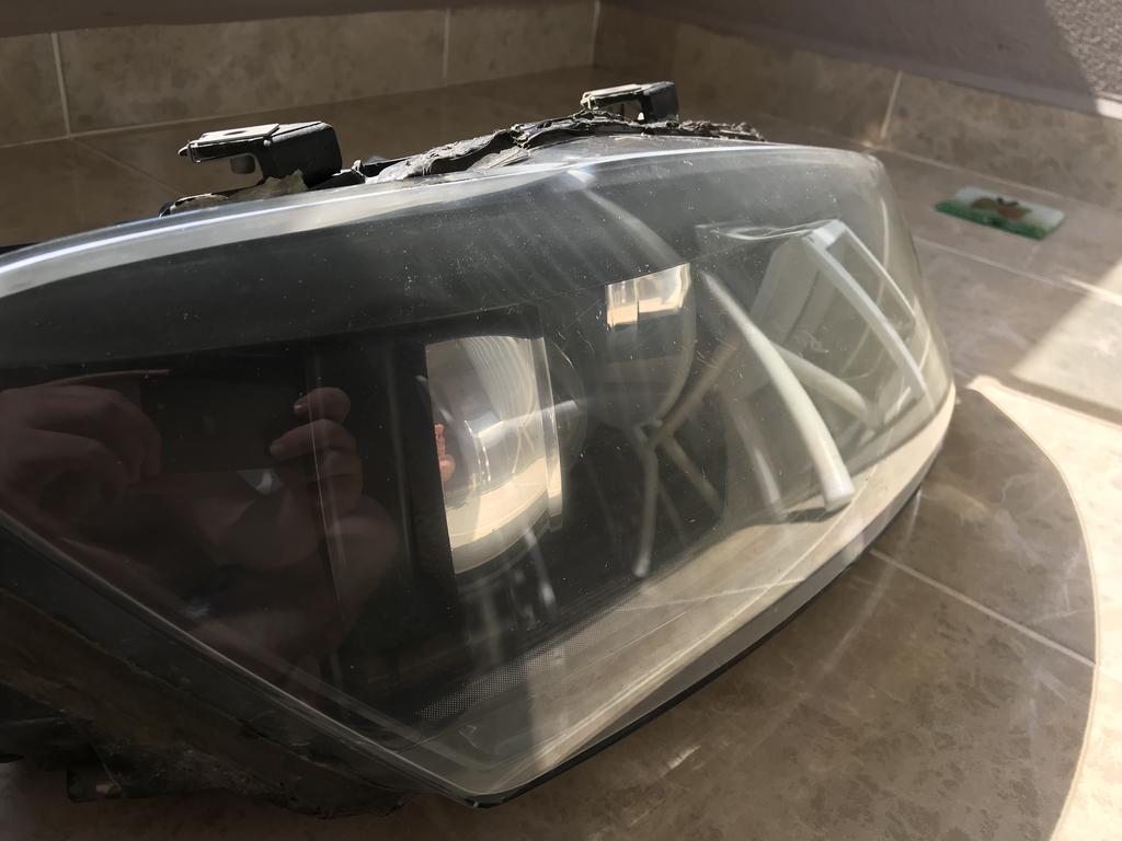

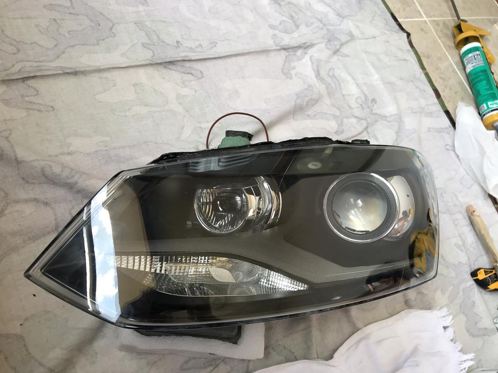

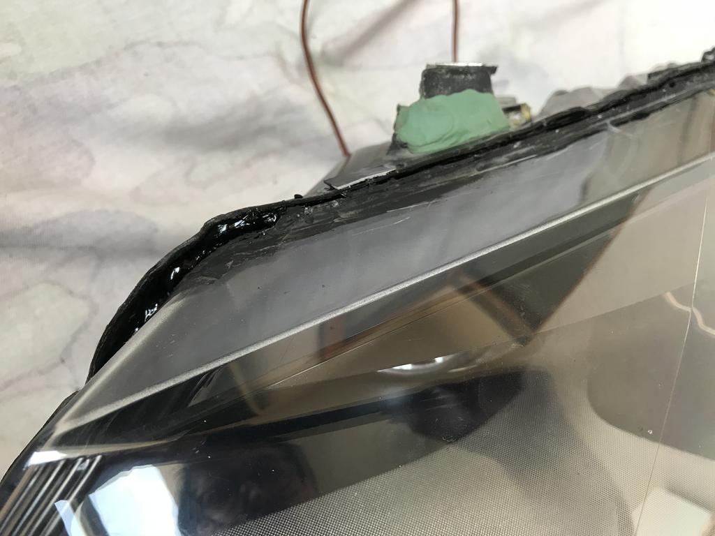

Meguiars Plastx vs temizlik içten dıştan vs vs vs sonunda camları değiştirip farları kapadım.

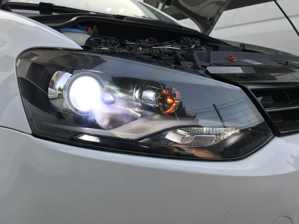

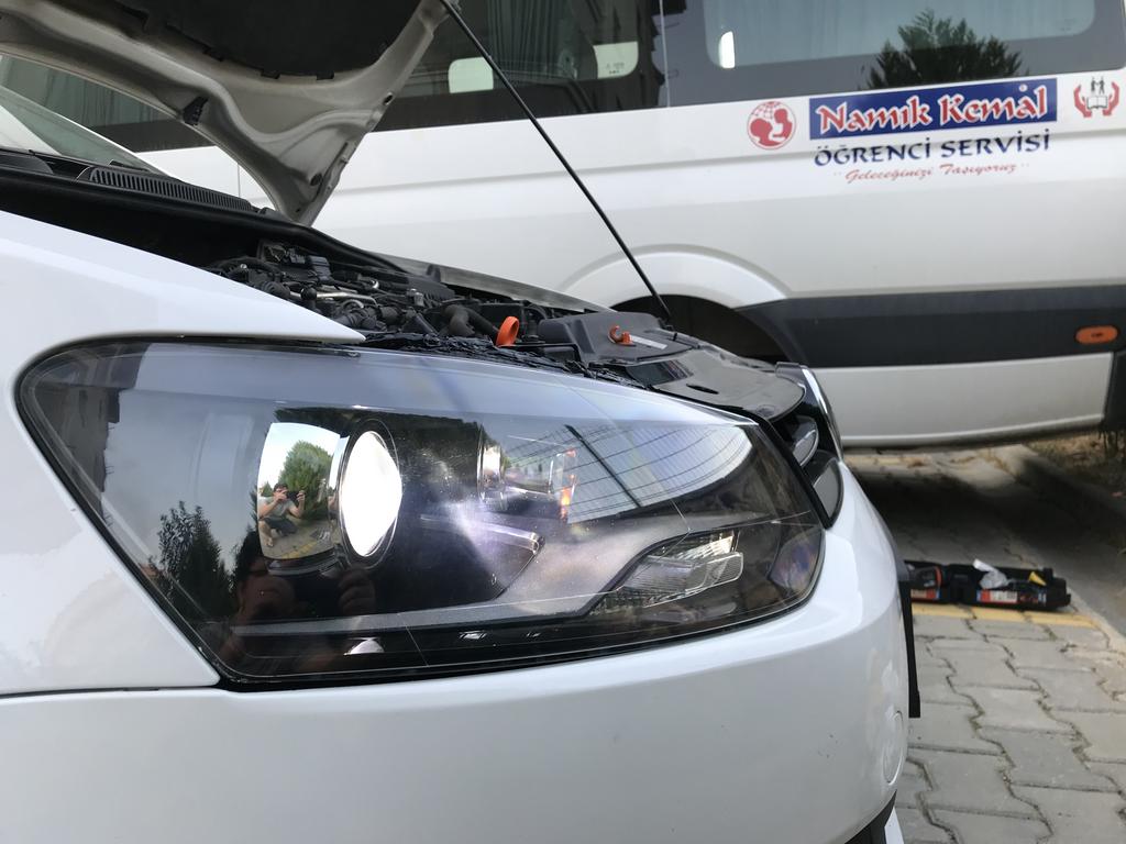

Ve sonuç. Az da olsa kılcal çizikler var. Ama aydınlatma vs %100 arttı diyebilirim. Tatmin edici oldu.
Maliyet : 120 TL farlar, silikon farlar kadar pahalı resmen 30 lira bişey.

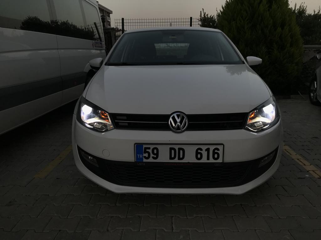

Maşallah :) güzel olmuş farlar ya, temizcecik.
Yazılım softmu hayla ? :)
Masallah poloya guzel gunlerde kullanin. Far sensoru ve rcd330 guzel olmus. Carplay var mi unitede ?

Maşallah araca, farlar süper olmuş eline sağlık :) Şu far'ı açıp kapatma işine bende girmek istiyorum ama yalan yok beceremezsem diyede korkuyorum. Nasıl yaptığın konusunda yardımcı olabilir misin rica etsem. Benimde sağ fark içi zaman zaman buğulanmadan leke oldu onu halledeyim diyorum.
Benim farlarım daha önce açılmıştı bir kere bu sefer ilki gibi zor olmadı. Ama polonun orjinal hella farları açmak gerçekten çok zor. Yavaş yavaş ısıtarak çift tornavidayla ve falçata vs ile ilerliyorsunuz. Far kasasında yamulmalar elbet olacak oraları da tekrar ısıtarak düzeltebilirsiniz.
Bazı farlar çok kolay açılıyor sakız gibi oluyor ısıtınca bazıları da örnek hella polo farı, silikondan ziyade mastik gibi bir malzeme var. Yetmemiş adamlar zımba falan da atmış içten dıştan cam ve gövde arasına.
Kapatma kısmı kolay würth veya sista siyah solventsiz silikon ile kanalı iyice doldurup camı yerleştiriyoruz. Ardından boşluk kalan yerlere bir kat daha doldurabilirsiniz.
