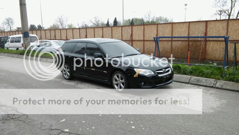

Maşallah arkada çok iyi olmuş bence 25mm, öne fazla dışarıda duruyor. 15-20 daha iyi duracaktır önde :)
Güzel dokunuşlar devam ediyor tebrikler
Spacer arkada kalsın bence, önde olmamış, çok göze batıyorsa öne 15 yada 20 kullanın

Spacer arkada iyi olmuş ama saplamalarda sıkıntı olmaz umarım.

Spacer sökmeyin harika olmuş z
Bu arada, zamanında Forester'a WRX'in jantlarını taktığımda arka lastikler amortisöre sürtmüştü çok ince ayar sanırım 15 mm spacer taktırmıştım. (tam ölçü ezberimde değil) Genişleyen lastik tabanı, düşük profil, spacer ve Nokian Z G2 ile Forester asfalta zamk gibi yapışmıştı :)

Spacer için arkalara 15 öne 5 veya 10 yeterli gibi. 25 ile önler çok alakasız durmuş, arkada da bence hiç çamurluğu falan elleme böyle hafif dışarıda bile duruyor, 15 ile hem görüntü hem kullanışlılık açısından ortası bulunur gibi. Önler orijinalde de fena durmuyor, arkayı genişletmişken öne de yapalım dersen 5-10 yeterlidir bence

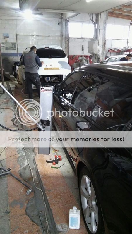

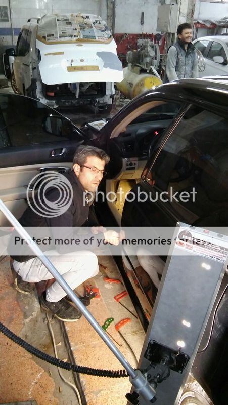

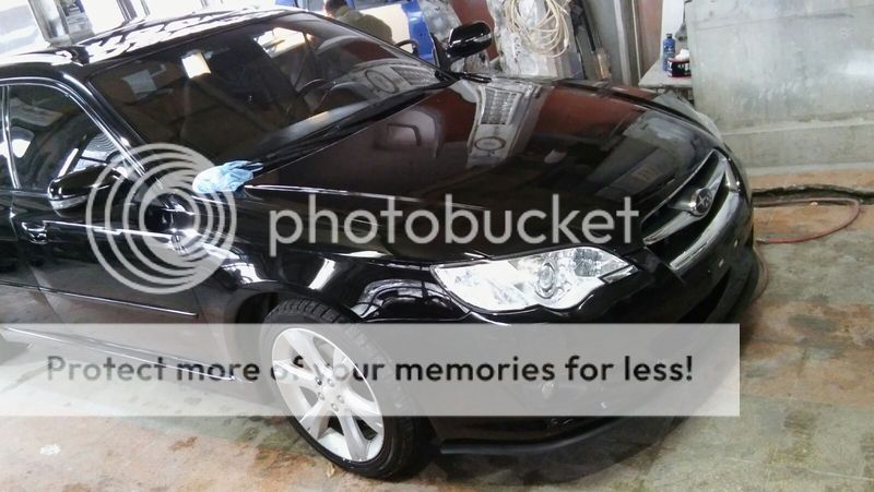

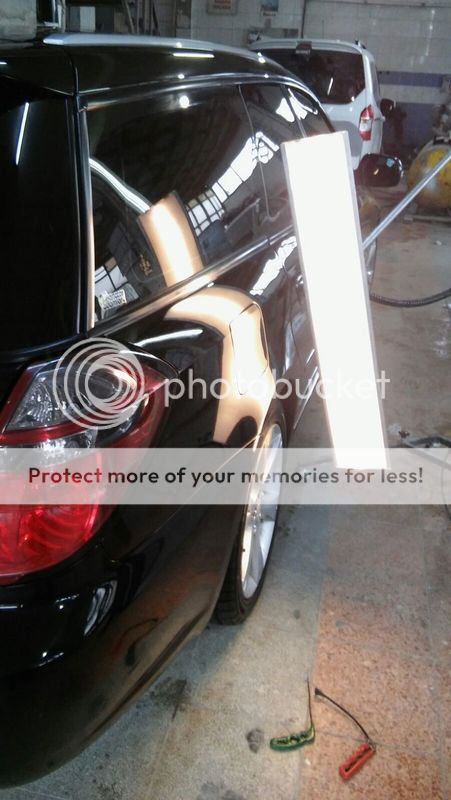

bu hafta pazartesi günü kaportacıya teslim ettik.
- ön arka tampon boyandı
- öne ez lip takıldı
- boyasız gocuk duzeltmeler yapıldı (bolca gamzemız vardı kapılarda)

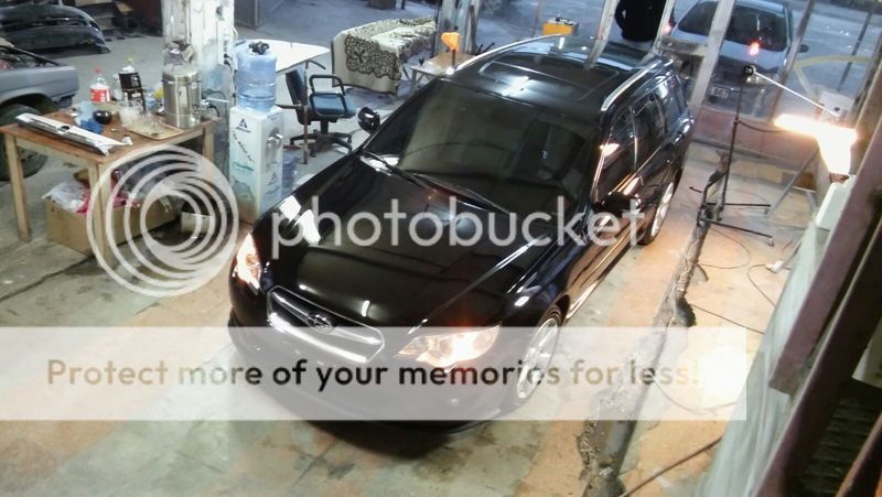

- sinyalleri led ampullerle değiştirdim

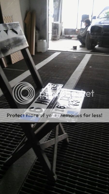

- öne kare plaka bastırdım, arka plakayı da yeniledik (app olmadı ama oyle bişeye benzedi gibi :) )
- plakalara da vernik attık 2 kat
- hazır kaportacıya ugrasmısken yazı ıdarelik gecırsın dıye, pasta-hare giderici-2 kat cila yaptık fena da olmadı gibi :)

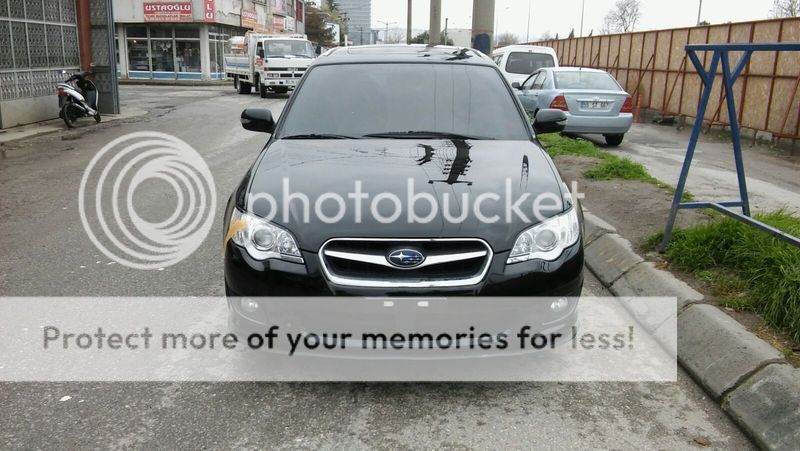

@AhmetKadir Sinyallere led ampül takarken kablolara bir zımbırtı takıldı mı ?
Ledleri taktik.4luler yanarken sikinti yok ama sag sol sinyal yaptığımda hizli hizli yanip sonuyordu. Elektrikciye gittim role baglamamiz gerek dedi. Ugrasmak ve elektrik tesisatina mudahale etmek istemedigim icin soktum ben de.
Ayrica ledleri aldigim aksesuarcinin bir sorun olursa getir dedikten 3 gun sonra iade alamam istersen baska urun al demesiyle ledleri birakip hayirli isler diyip ciktim. Yine atar yaptik olan 60tl ye oldu:D
Bir sorun olursa getir dedikten sonra iade almamak yeni moda oldu sanırım. Zamanında bende bu işlerle çok meşgul olan birindeki ledleri Forester'da denemiştim daha takar takmaz garibim disko topu gibi bütün ışıkları yakıp söndürmüştü bende özellikle elektrik ile ilgili orijinal olmayan birşeyi takmayı o gün bırakmıştım :(

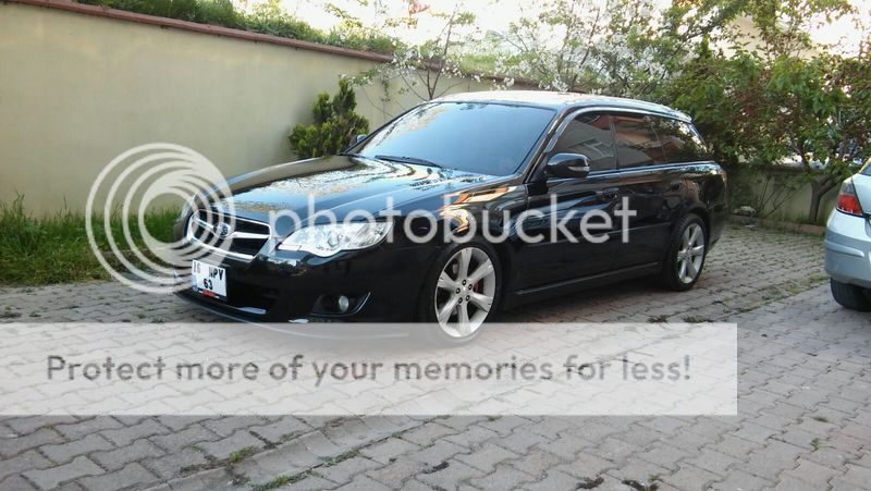

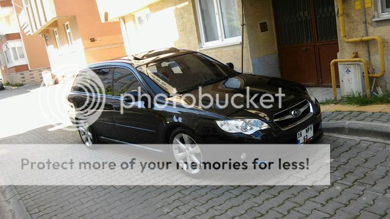

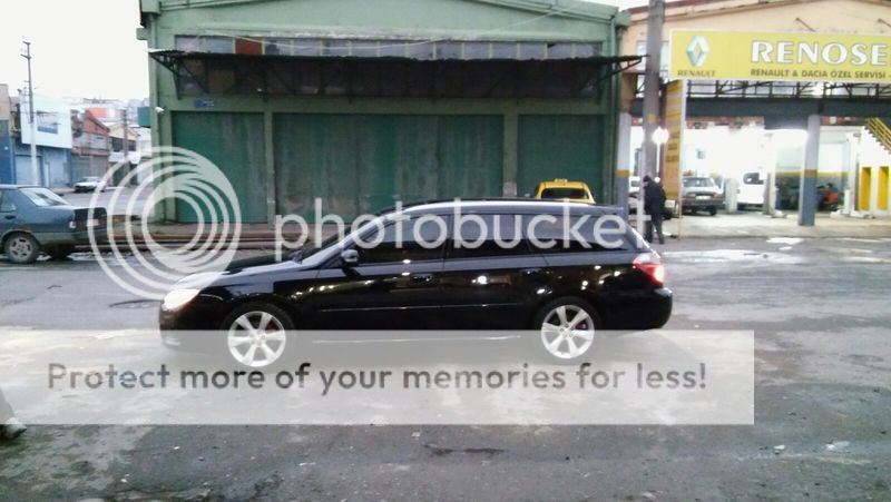

yay bulamadıgımız için bir arkadasımda bulunan 5 cm soguk preslenmiş orjinal yaylar vardı. önlere onları taktık, arkalarda ise 25 mm spacer taktık.
son halimiz bu sekılde, kendi nazarım değecek valla :D Maşallah :)

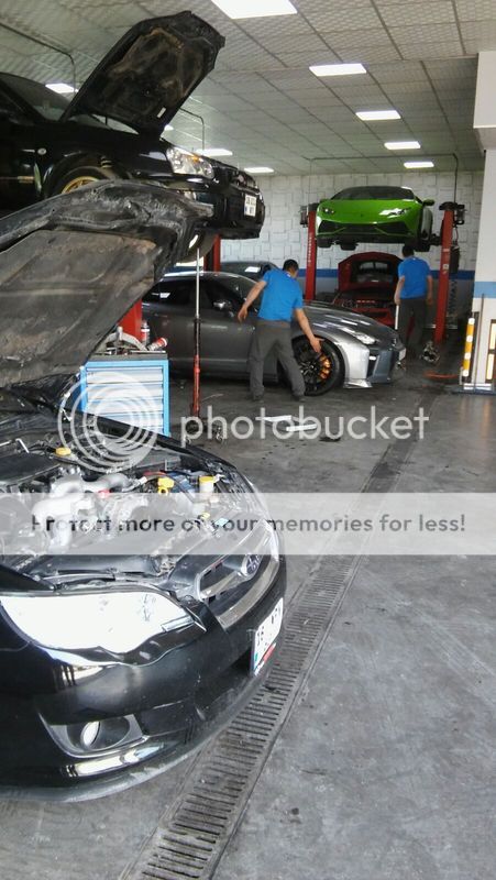

ankarada 7500km bakımımızı yaptırdım tork garajda, aks körükleri, z rotlar, arka balatalar ve akü de yenilenmiş oldu.
ayrıca yurtdışından parça getiren Emre diye bir arkadasımız sagolsun cam vizörlerimizi de getirdi, onların montajını yaparken led ampul de getirdiğini söyleyince ön sinyaller, arka sinyaller, geri vites lambası ve park-fren lambalarını led ile değiştirdik.
@imprezaWRC led işlerini sorunsuz hallettik yani :) tavsiye ederim.
kaportacıdayken de led takmıstım sınyallere ancak hızlı hızlı yanıp sonuyordu. onun da çözümünü ayarlı sinyal flaşörü ile çözmüş Emre. onu da taktık sıkıntısız oldu sınyallerımız.

bakıma gitmişken lambo ve gtr gormek de ayrı bi keyıf oluyor :D

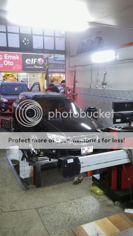

taktığımız yaylar ve spacerlardan sonra rot ve kamber ayarlarını da kontrol edelim dedik.
http://i530.photobucket.com/albums/d...smow9ersw.jpeg
http://i530.photobucket.com/albums/d...sqgupegze.jpeg
