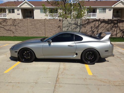

    Kırmızı siyah ve füme arasında kaldım. Bahadır’ın aracı kırmızıydı kendi günlük aracım da siyahtı bu yüzden fümede karar kıldım, bu seferde üç füme karşıma çıktı
    Toyota Supra Quiksilver
    Audi Daytona Gri
    BMW Uzay Gri
    Boyacıda yaptığımız denemede uzay gride karar kıldık.

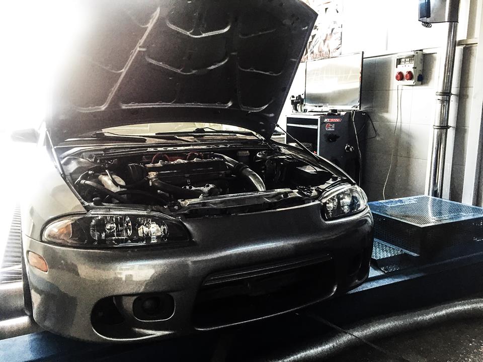

    En sonunda ısrarlarım sonucu nisan gibi, daha önce de Bahadır’ın arabasını yapan Turbozone Aydın ustanın yardımıyla, motoru araca koyduk. Sonrasında standalone beyin için MS düşünmeme rağmen yerli beyin deneyelim diyerekten Spark EMS Emre’nin yanına aracı bıraktık ancak burada tahmin ettiğim gibi sensörleri okutamadık. Ramazan bayramı sonrası Erdal Döşeme dükkanı kapatıp işi bırakmaya karar verdiği için apar topar arabanın içini toplattık.

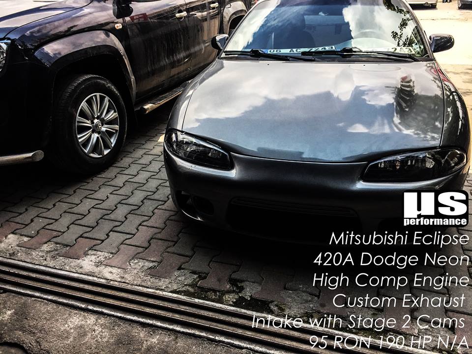

    Döşemeden aracı aldığımızda, ilk başta da görüştüğüm ve en baştan beri beyini yaptırmayı düşündüğüm Utku, US performansa MS3-EXTRA yapmak üzere arabayı bıraktık, bu arada Bahadırın arabayı da farklı beyinleri denedikten sonra Utku’da MS yaptırırken yakaladık.
    Sağolsun Utku arabayla çok ilgilendi karşısındaki elektrikçi Nezih ustada makyajlı farlarımız, elektrikli cam krikolarımız, aynalarımız, bunların tesisatı ve yeni hoparlörlerimiz yerlerine takıldı. Akümüzü kaput altında biraz daha yer açmak için bagaja taşıdık. Kurban bayramı dolayısıyla yine biraz oyalandık. Bahadır sağolsun elinde boşta olan headersını hediye etti, onun montajı falan derken kasım başı gibi marşa basıyorduk ki, biraz daha harcayacağımız paramız kalmışki yenilediğimiz iticilerimiz bozuk çıktı. İticilerden sonra timing de biraz uğraştırdı ama mutlu sona eriştik ve marşa bastık.
    Araba çalıştıktan sonra tamponumuz ve camlarımızı taktırmak üzere kaportacımıza geri döndük.
    Fakat yine yoğunluktan bizi oyalayınca Utkunun komşusu Ramazan usta yardımcı oldu sağolsun. Yine Utkunun komşusu Hayali usta da pek çok sorunda yardımlarını bizden esirgemedi. Egzozumuzu da Çopur Egzoz Yücel Abi halletti sağolsun.
    Ve sonunda aracı rodaj için bu yılbaşında aldım. Direksiyona geçince arabayla ilgili bütün koşuşturma uğraş sıkıntılarım geçmişte yaşanmış ve tecrübe olarak bana dönmüş birkaç anıya dönüşüverdi. Tamamlanacak ufak tefek eksikleri hala var ama onları da zaman buldukça kendim halletmeye çalışıyorum. Parçaları tamamlayınca turbo için yine sanayinin yollarını tutacağım
