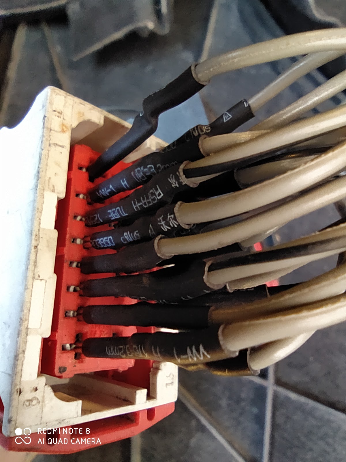

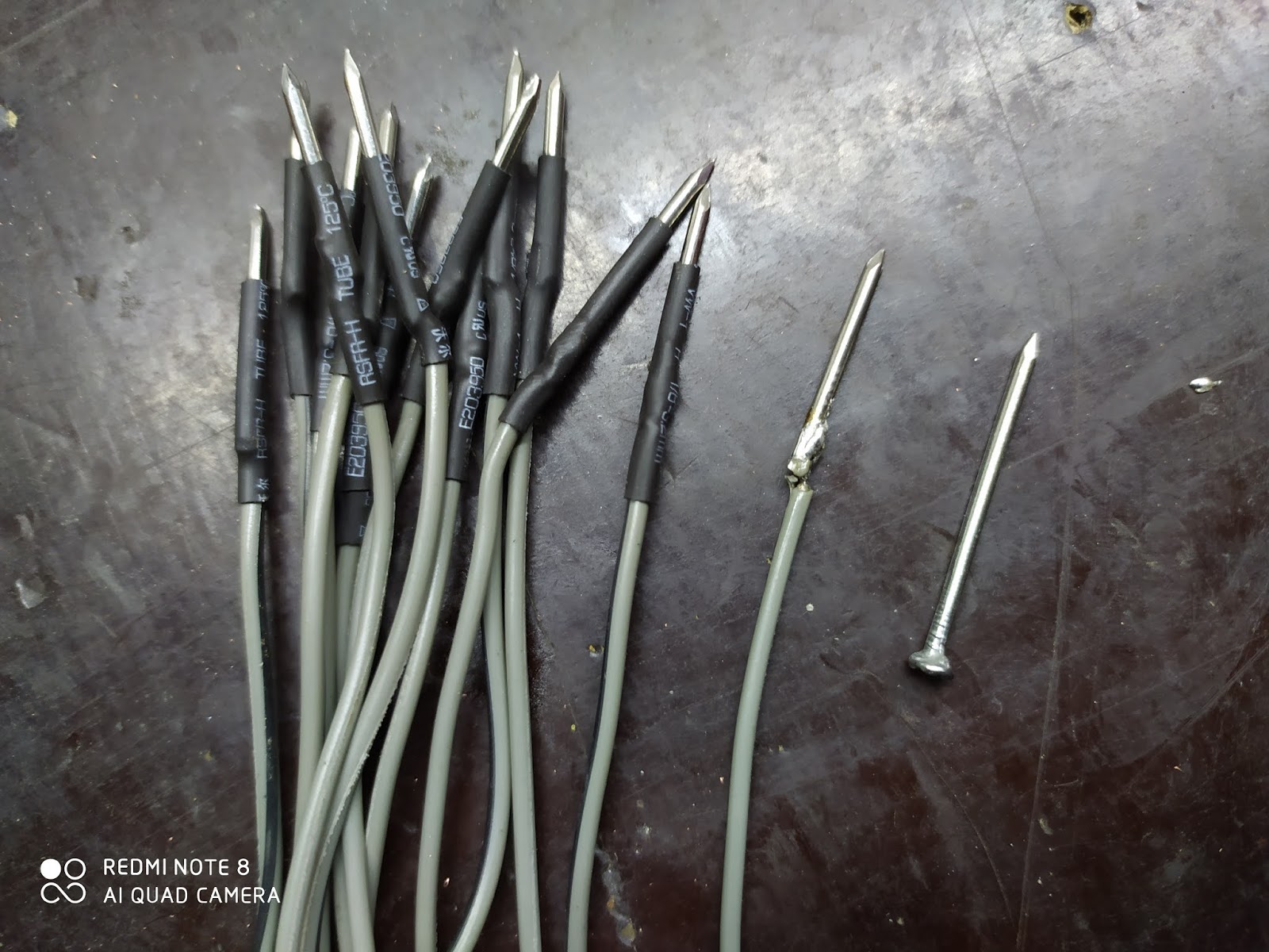

    Dışında görünen şeyler bildiğimiz çivi, kaçlık olduğunu bilmiyorum çantadan bir numune aldım nalbura gittim 1 TL lik aldım bi avuç verdi geri geldim.

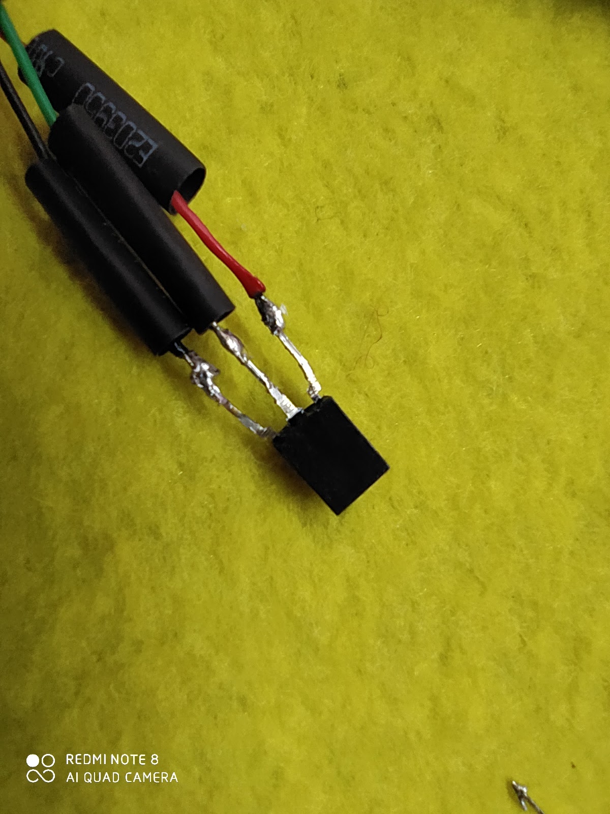

    Bu çivilerin kafalarını kestim, sonra bunlara güzelce lehim yaptım makaronla da izole ettim. Makoronu kim bulduysa mekaniı cennet olsun
    Bir ucu tek diğer ucu çift, neden diyorsunuz değil mi az önce bahsettiğim gibi teypten çıkan toplam kablo 4 yön 8 adet.
    amfiden çıkıp kolonlara giden ise 8 yön 16 adet. Bu yüzden tekli olan kısımlar teybin çıkışından arkaya gelen sokete diğerleri de amfiden çıkan kolonlara giden sokete bağlanacak.
    Çok bilmiş ben sanıyorum ki bu çivileri sokete tak çıkar soket eski halini alacak, almadı

    Teybi söktüm tabi hemen, sökmesi basit vida vs yok. IR alıcısı karşımda duruyor ne güzel, tamam 3 tane lehim sökeceksin diyorum kendi kendime ne kadar basit.
    Ve artık IR alıcısı elimde, sökerken biraz zorlandım ama hadi dedim iyisin söküldü.
    tüm bacakları ve üstten de 1 kat makaronları da makaronladım.
    Buraya kadar her şey güzel gidiyordu, ır nin bacaklarını sökerken en sağdaki bacağın yolunu koparmışım.
    Bir iki taktik denedim ama olmadı, en son kendime sövüyordum hay elinin ayarını s.. kaan diye.
    Artık IR siz bir teybimiz oldu neticede, olsun yine tecrübe kazandık. Bacakları kessem sorunsuz olacakmış aslında, boşuna uğraştım lehim sökmeye.

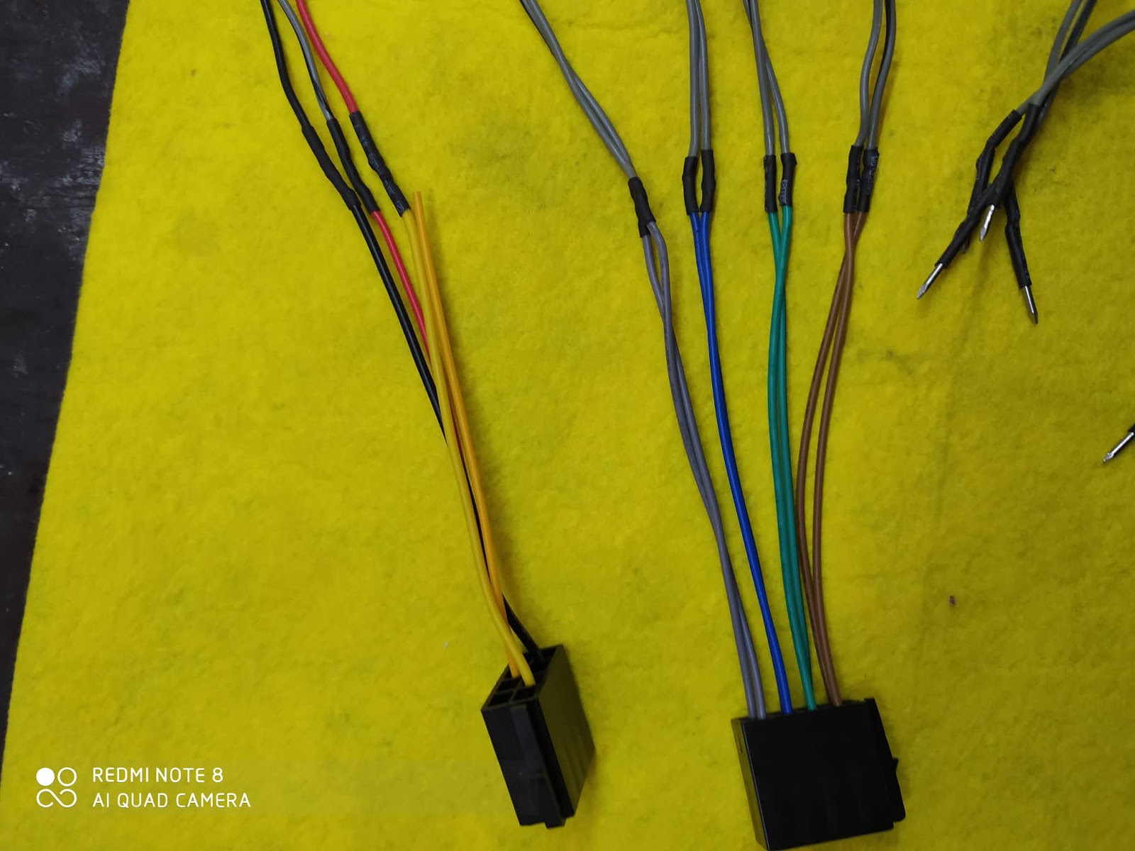

    Teybi torpidoya koyacağım için soketlere de ek yapmam lazımdı onları da lehim makaron yaparak uzattım.
    Soketlerin son hali böyle oldu, eksiz olan turuncu kablo anten yani amfi tetiği, amfiyi kullanmayacağım için ona ek yapmadım.

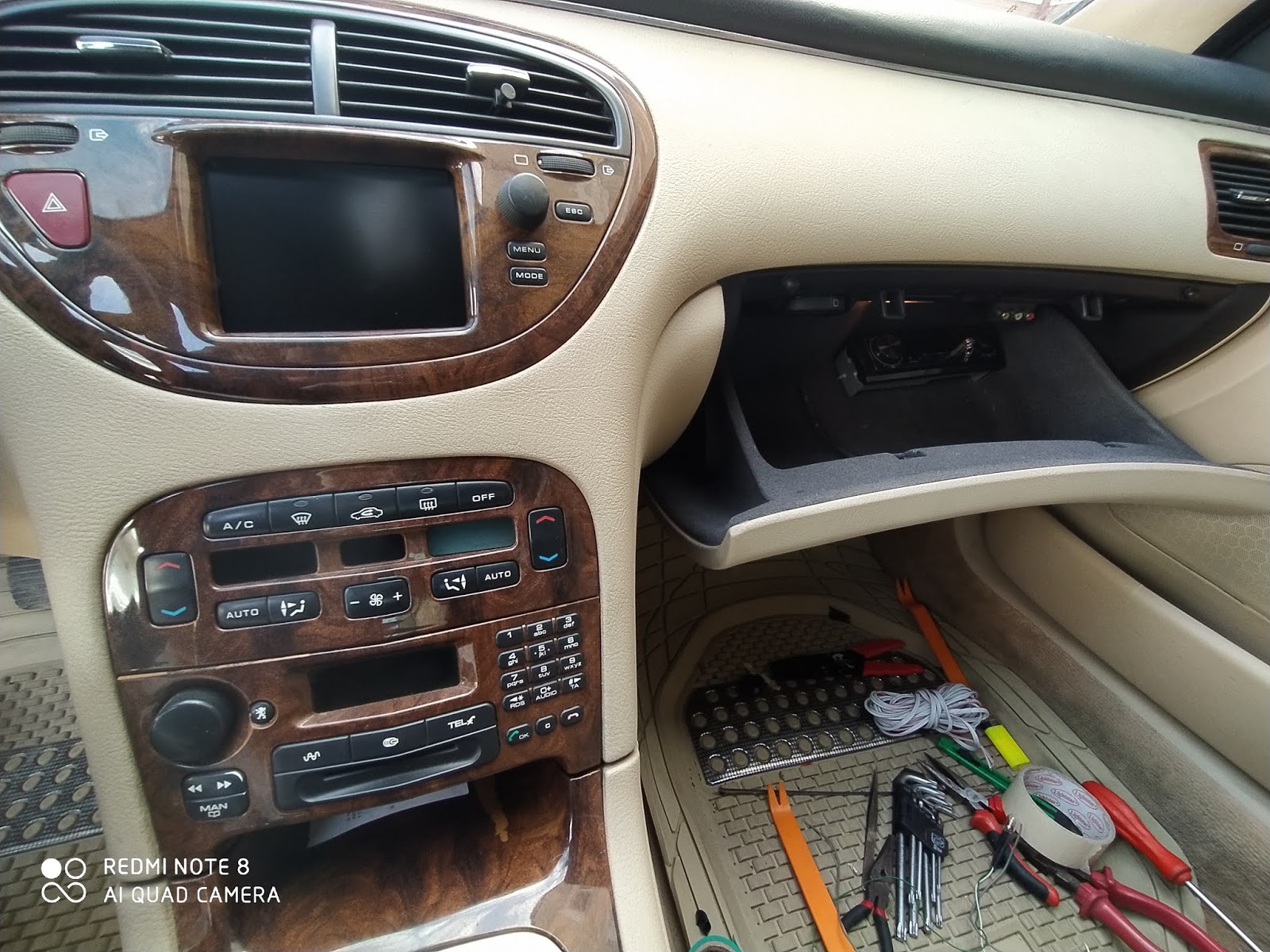

    Torpidonun karşıdan bakınca sağ üst köşesine cihazı koymaya karar verdim, cihazın sağ tarafından vida ile sabitleyebilecektim çünkü.
    10 luk matkap ile torpidonun dibinden deldim soket kablolarını buradan geçirdim.
    Yerine oturtup bir foto çektim sabitlemeden önce.
    Başına geleceklerden habersiz torpido kapağı kuzu kuzu yatıyor.
    Bu arada bunları yaparken torpido kapağını mecburen söktüm.
    Torpidonun alt bağlantısından biri yoktu, saçma sapan bir açılıp kapanma durumu vardı.
    Hazır sökmüşken bunu da aradan çıkarayım dedim. Beyaz olan her halinden belli olacağı gibi orj saplama.
    5-6 dk ben bunu neyden yaparım diye düşündüm durdum, tak gözüm raftaki tükenmez kaleme ilişti, heh dedim bu olur.
    Daha sonra kalemi taktım vidalamanın ucuna, bir elle vidalamayı çalıştırıyorum diğer elle falçata ucuyla bunu tornalıyorum.
    Tabi torna gibi olmadı, ama yerine cuk oturdu şuan torpido orj gibi açılıp kapanıyor.
    Teyp montajına devam edelim,
    Torpidoyu deldikten sonra delikten bir tane daha açmam gerekti, ölç biç derken deliği açtım.
    Kabloların göründüğü kısmın altına kapak geliyor o yüzden dışarında görünecek bir kablo demeti olmayacak.
    Kapak güzel iş gördü burada.
    Ve artık teybimiz sabit bir şekilde torpido içindeki yerini aldı. Cihaz ufak olduğu için torpido kullanımına çok büyük bir engel oluşturmadı bu da iyi oldu bir taraftan.

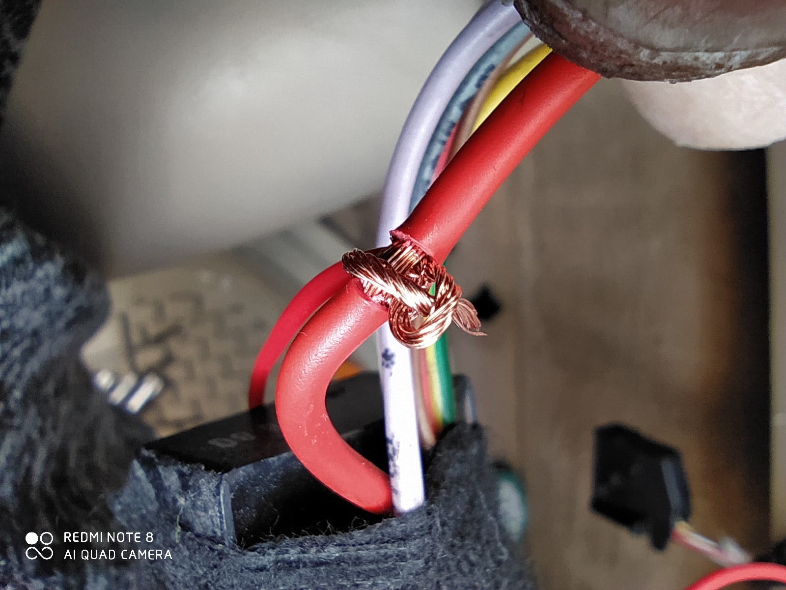

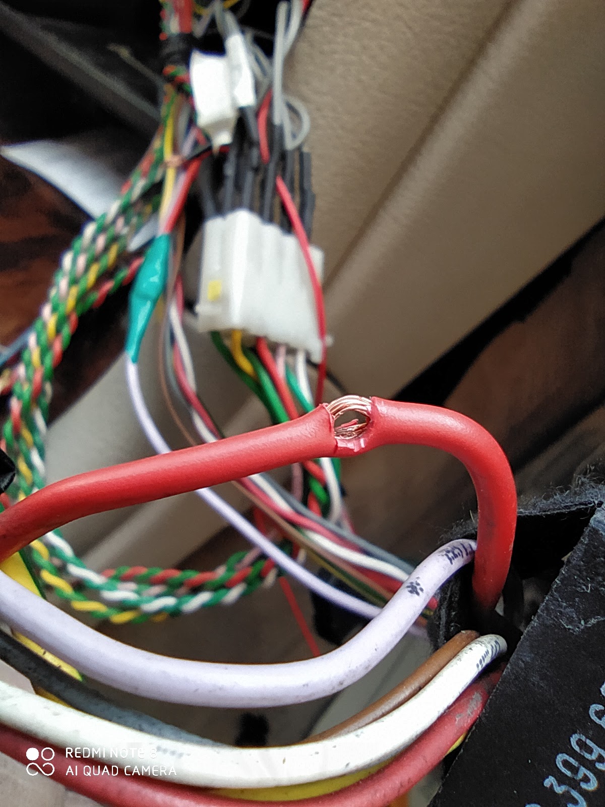

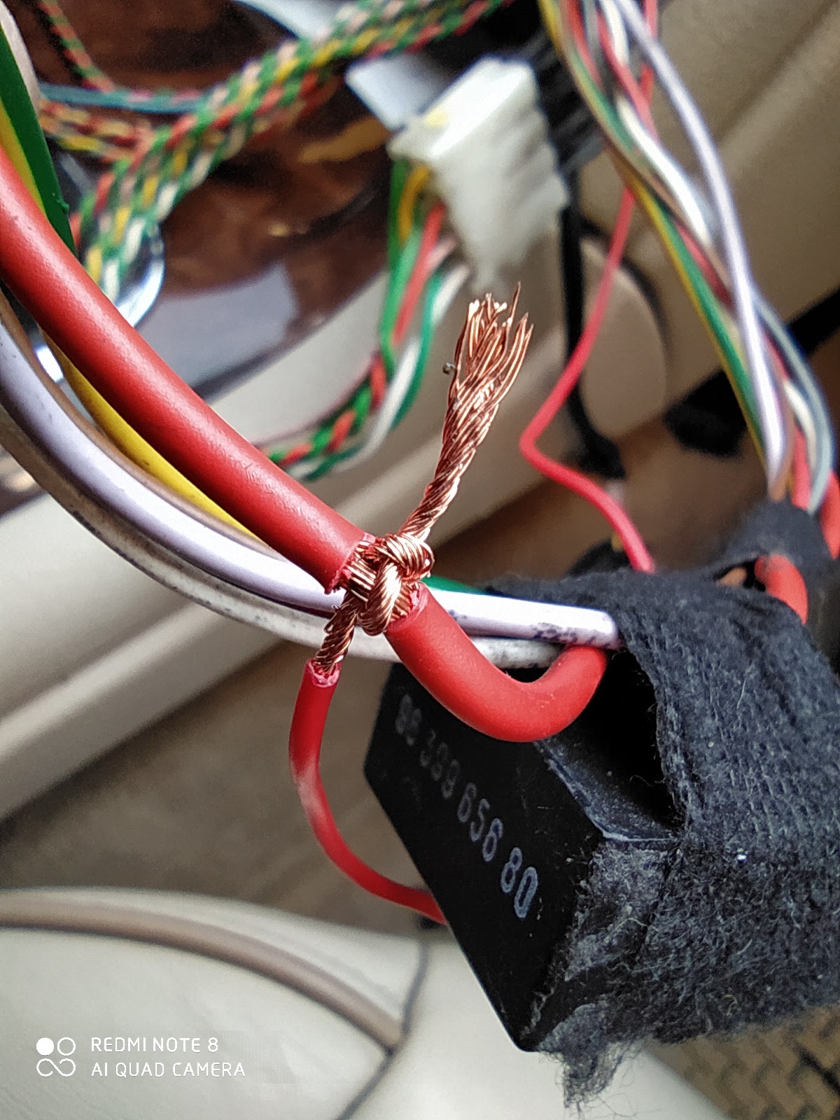

    Soketteki kabloyu kesmeyi sevmiyorum genel olarak. O yüzden şöyle bir yöntem geliştirdim, belki de vardı daha önceden ama ben birinden görmedim tamamen uydurma bir bağlantı yöntemi.
    Şu cımbızı telefoncular kullanır genelde ben de biraderin dükkandan yürüttüm muhtemelen.
    Ek yapacağım kabloyu biraz soyuyorum, sonra ortasında bir delik açıyorum.
    Ek yapacağım kabloyu u yapıp içinden geçiriyorum,
    Açıkta kalan ucunu bu U nun artık kapalı olan kısmından geçiriyorum.
    Daha sonra 2 taraftan da çekip sıkıyorum. Bu yöntemin bir benzerini balık kancası bağlarken de kullanıyorum, asıl esinlendiğim yer orasıdır.
    En son bant ile izole ediyorum. Bir daha siz istemedikçe gevşemesi / çıkması söz konusu değil. Oldukça sağlam oluyor.

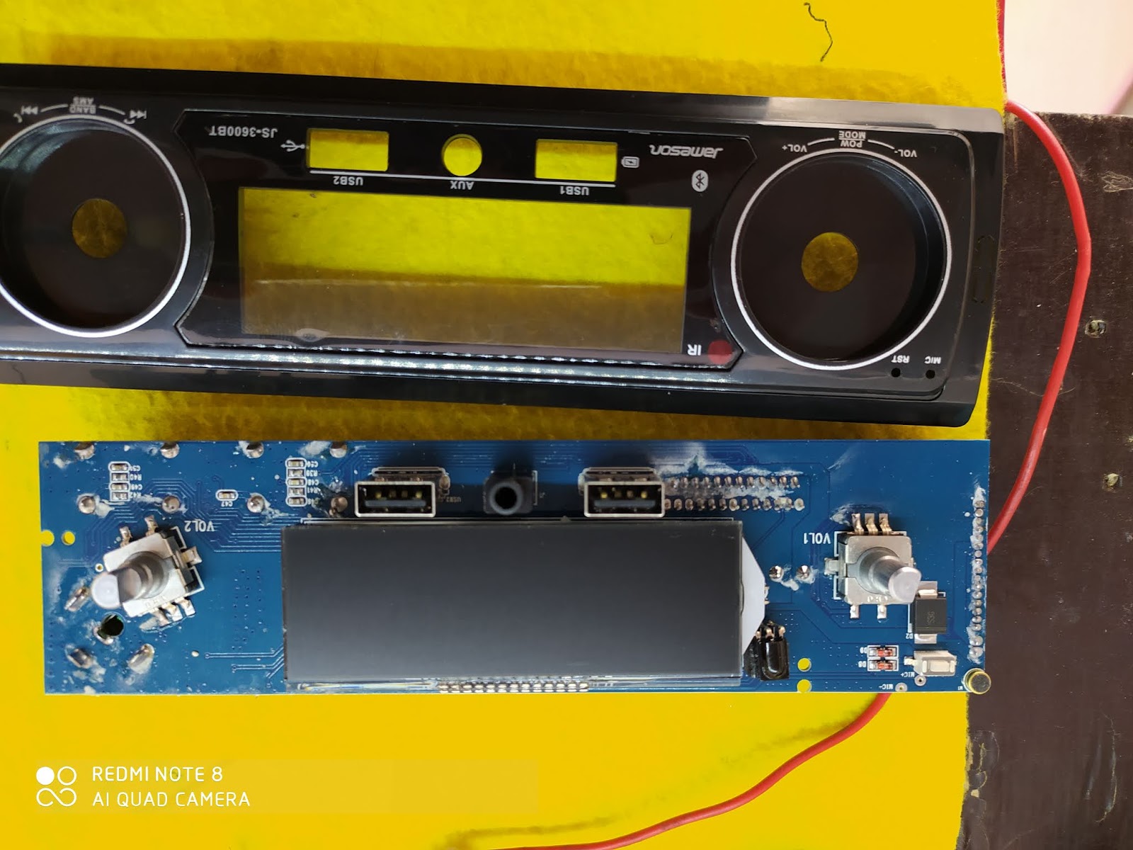

    Son halimiz böyle oldu, bir süredir orj teyp ve ekran sökük dolaşıyordum yerlerine takınca iç görsel kendine geldi güzel oldu.
    Deneme videosu bırakıyorum şuraya, bu videoda ön tweeter lar bağlı sesi bariz bozuyor, ya da ben tiz sevmiyorum genel olarak ondan bana öyle gelmiş de olabilir.
    Daha sonra tw. ları sökünce ses daha tok ve güzel oldu, yüksek seste de bozma / kesme yaşamadım.
