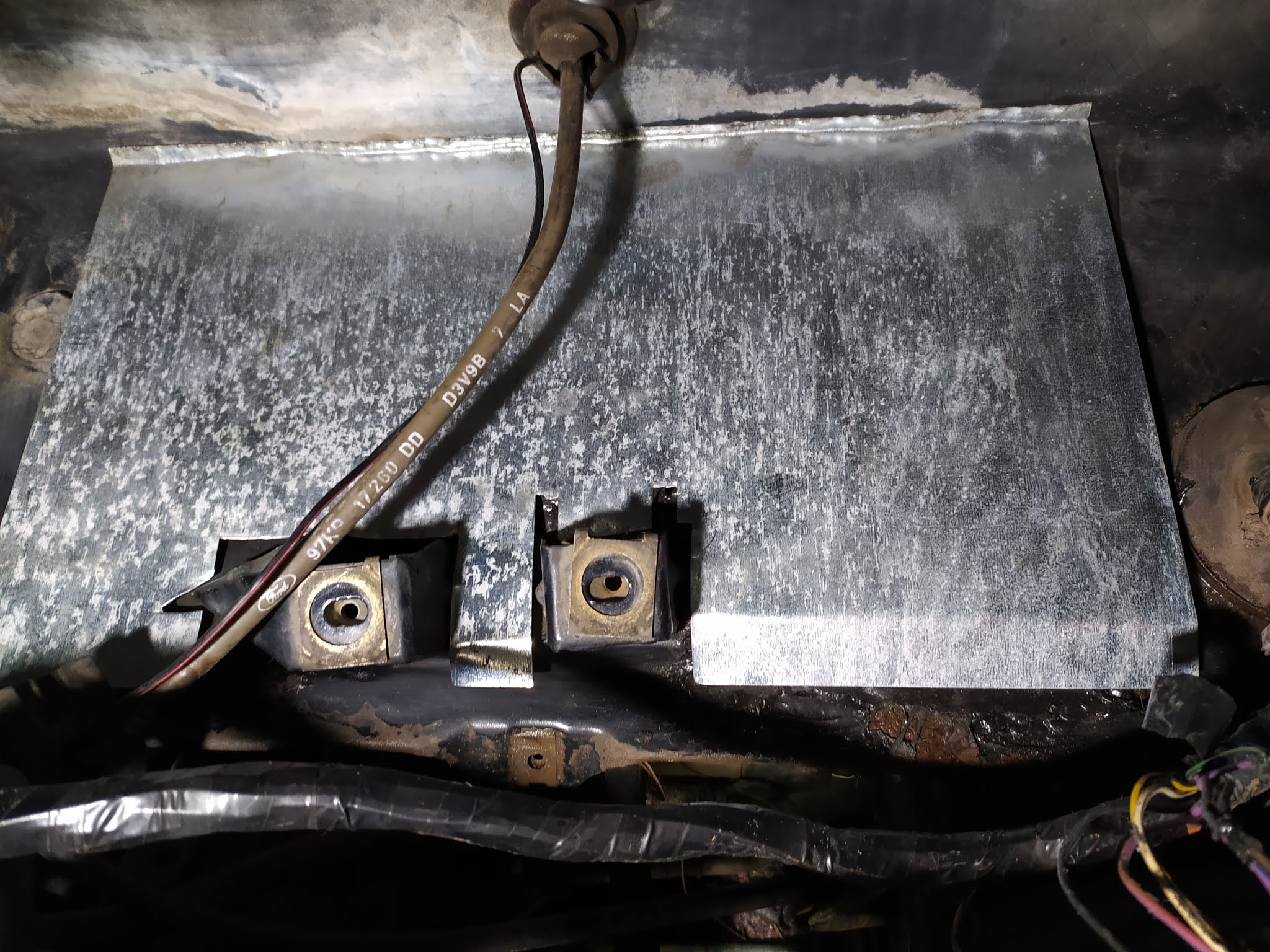

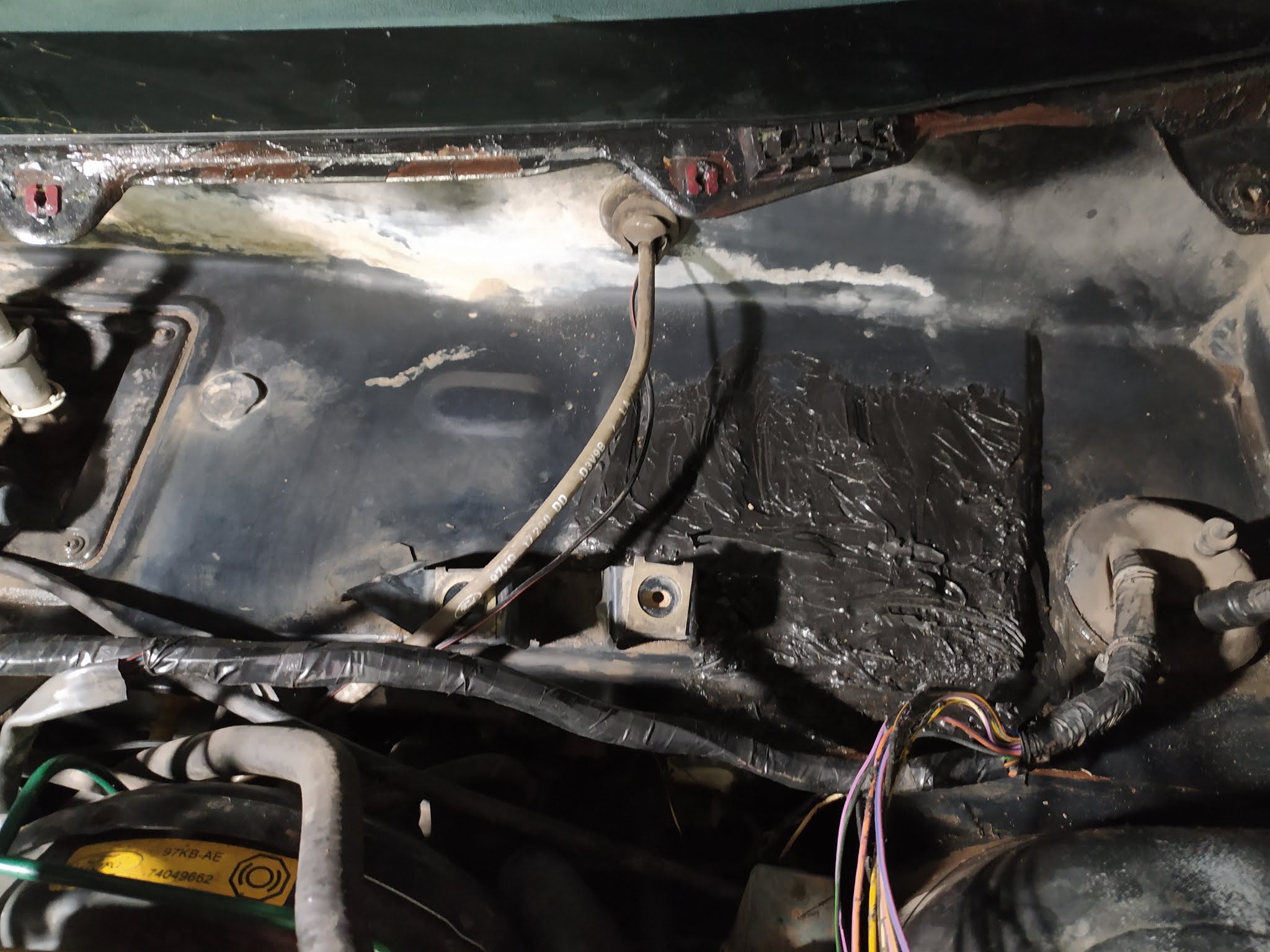

Akşam eve giderken yol kenarında baca işi yapan bir dükkan gördüm, daldım içeri. Dedim bana bükülebilir sac lazım.
Amcanın gözündeki halelderiz.aş bakışını gördüm :) elindeki parçalardan gösterdi, aha dedim bu olur, ama bunu kesmek lazım.
Onu da hallederiz dedi, ne kadar keselim, hayda kesicez ama ölçü yok, dedim 40 cm keselim, iyi dedi kestik.
Koyacağım yerin ölçüsünü bilmiyorum tabi o ara ben.

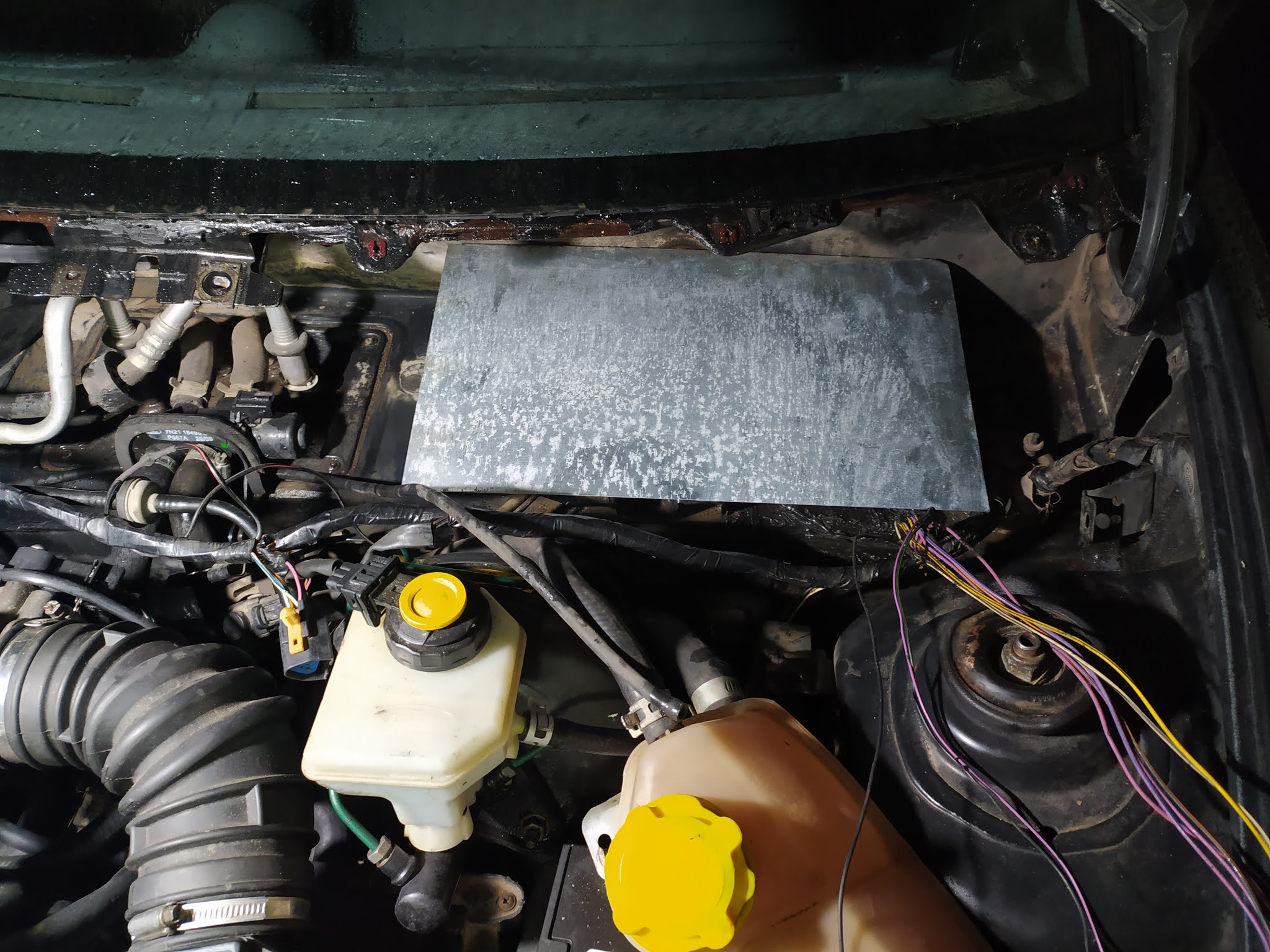

Neyse geldim tabi hemen açtım kaputu kestirdiğim paraçyı bir koydum, ölçü alsam bu kadar olmazdı sanırım :)
https://1.bp.blogspot.com/-n_rtwYR9i...105_191126.jpg
Sacı koyacağım kısmı yine üstten bir temizledim. Dün şokella kıvamında sürdüğüm allahın cezası fakat bir okadar da sağlam yapışan DYSON görevini yerine getirmiş güzelce izole etmiş.
https://1.bp.blogspot.com/-qdPTVpU5H...105_194907.jpg
Sacı ölç biç derken kestim yerine oturttum.
https://1.bp.blogspot.com/-54Qwob6Ug...105_192447.jpg
Önden 1 cm kadar fazla geldi, onu da arkadan bükerek kısalttım, ucunu da aşağı doğru hafif büktüm su vs gelirse aksın diye.
https://1.bp.blogspot.com/-HdR2l_oru...105_200202.jpg

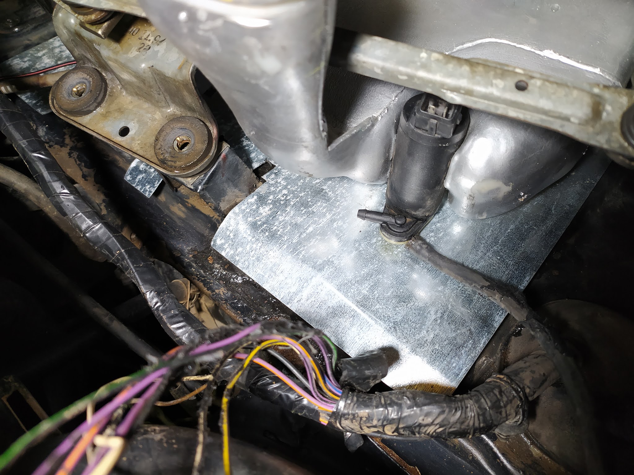

Silecek mekanizmasını ve cam suyu deposunu da yerine oturttum oluyor mu diye bir deneme yaptım, çünkü zemine sürdüğüm dyson ve üstüne koyduğum sac dan ötürü orası biraz yükseldi.
Herhangi bir sorum yok, cıvataları sıktım mekanizma çalışıyor sağa sola sürtme yok.
https://1.bp.blogspot.com/-sjeCAZn6d...105_200410.jpg

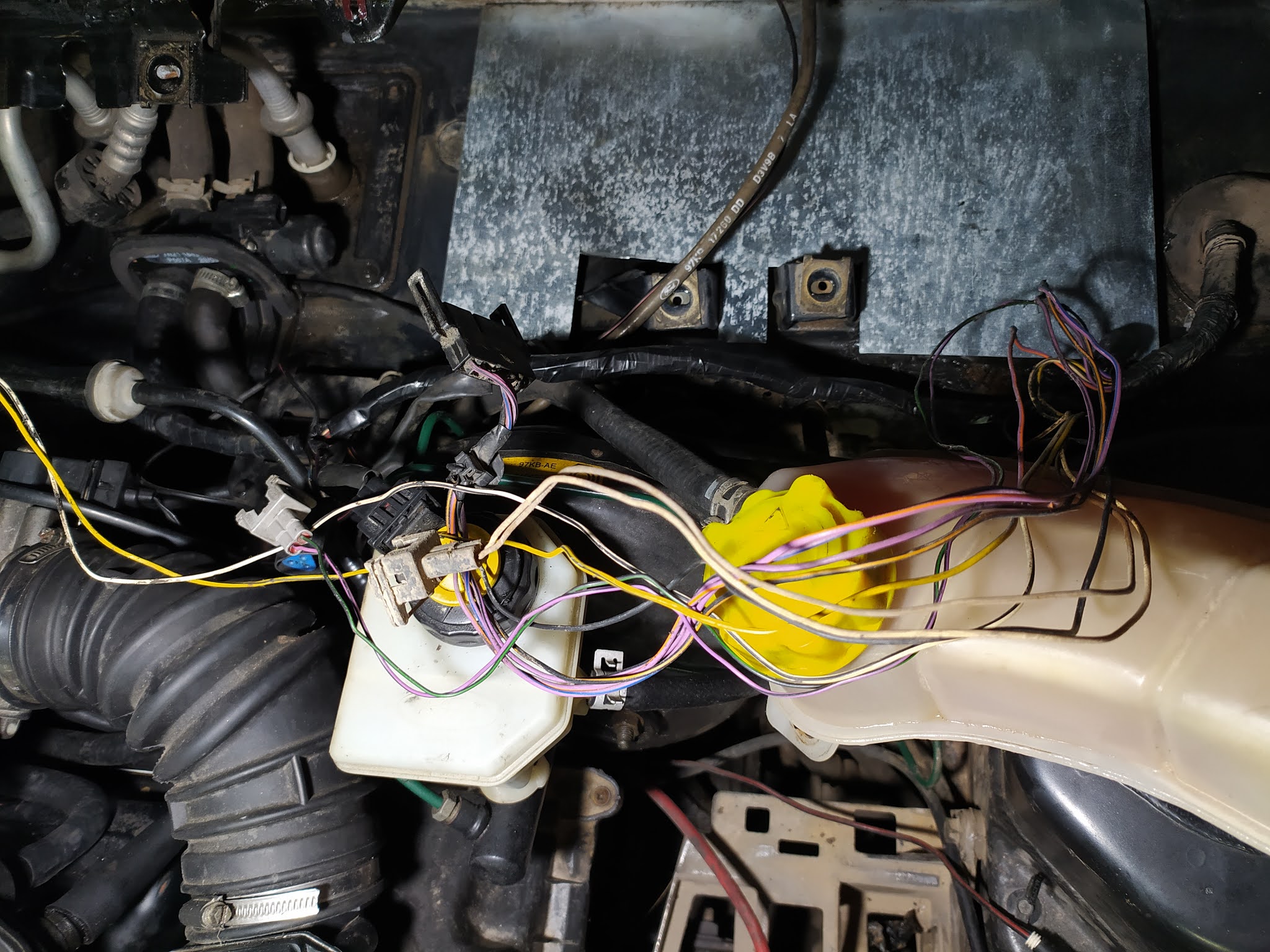

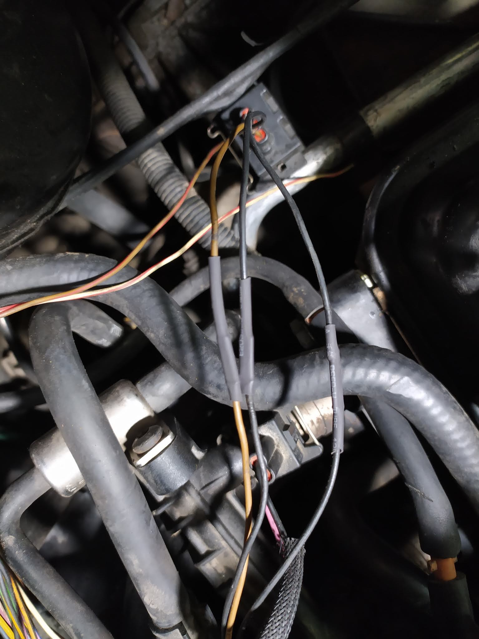

Şimdi beni asıl uğraştıran kısma gelelim, saygıdeğer ustalarımızın yaptığı harkulade elektirk bağlantıları :bravo:
Yapım aşamasında çok foto yok olduğu kadar ekliyorum.
Nasıl bir el ayarım varsa söktükçe söktüm, 1 kova bant ayıkladım. ve 15 metre bez bant kullanarak yeniden sardım.
Aşağıda görünen kısımlarda silecek motoru / su fıskıyesi / Kalorifer sıcak soğuk ayrıcı / fren hidrolik deposu ve vss sensörünün soketleri mevcut,
Bunların orjinalde muhafazası var mı bilmiyorum ama ben söktüğümde böyle darmadağın haldeydiler.
Öncelikle soketlerin diplerini kontrol ettim, genel olarak sağlıklı oldukları için sil temizle ve bez bantla izole ederek topladım.

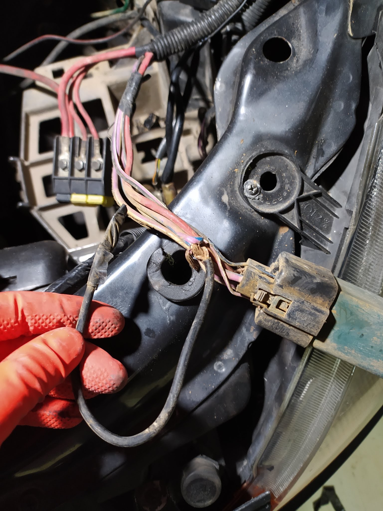

Kızıyorum ama boşa değil gerçekten, bu nedir arkadaş, buna bir bant sarmak 2 dk sürmez. Neyse biz düzelteceğiz.
https://1.bp.blogspot.com/-WwphGhlNR...105_195355.jpg

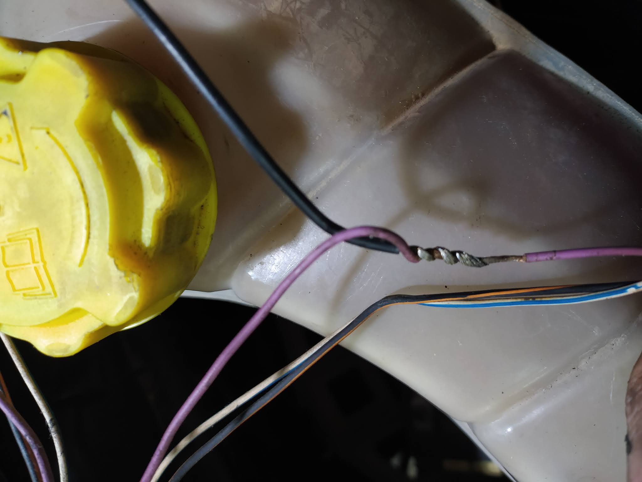

Şurada böyle bir ek almışlar gereksiz bir uzunlukta kablo vardı kestim ve kablo yüzüğü + makaron + bez bant ile düzelttim.
Lehim kullanamadığım yerlerde bu kablo yüzüğü hayat kurtarıcı oluyor gerçekten.

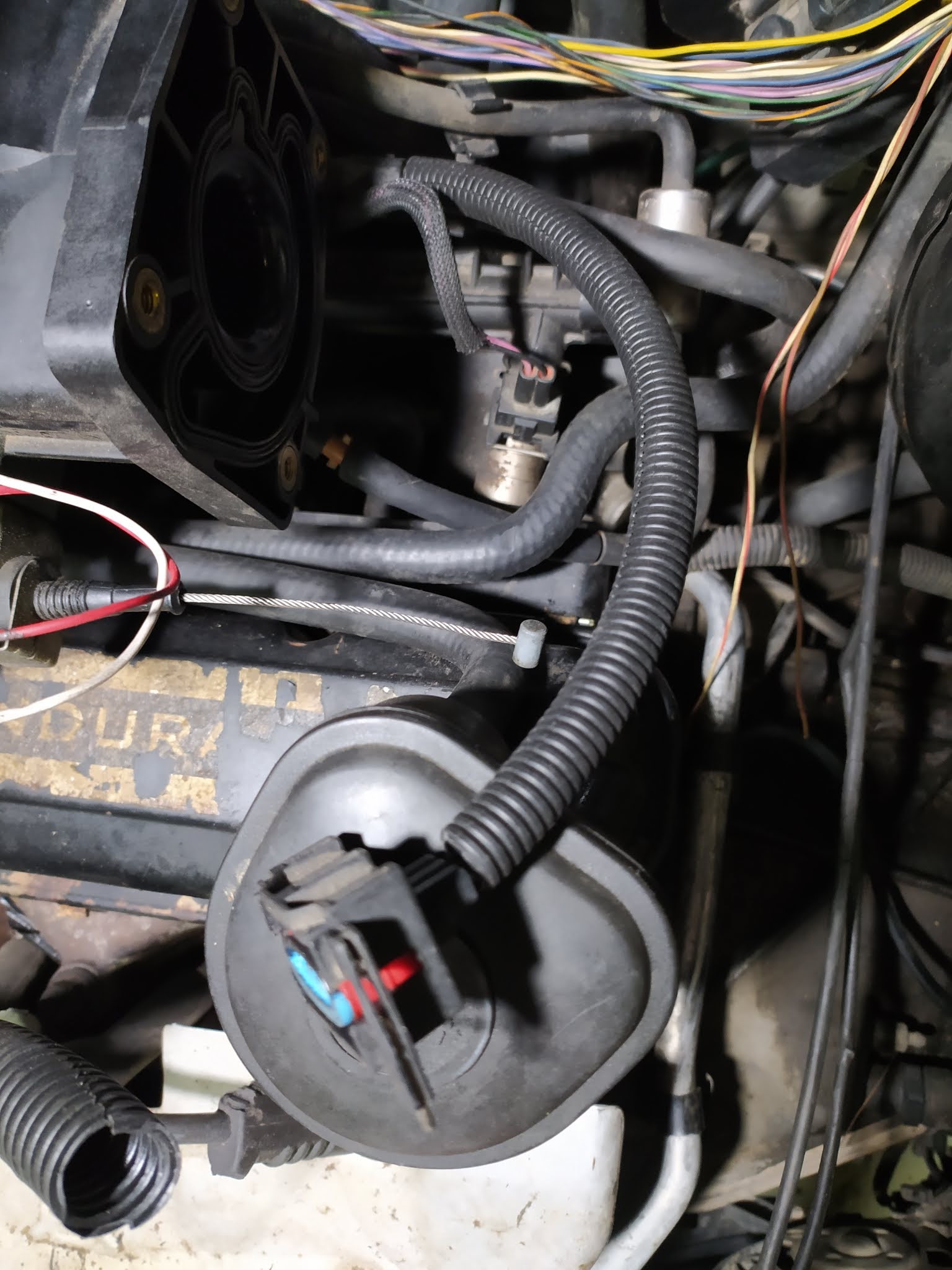

Gaz kelebek potansiyometresinin kablolarını sarıp bırakmışlar, kablo yüzüğü + makaron + yarıklı hortum ile düzelttim.
https://1.bp.blogspot.com/-fngirNmI4...105_221153.jpg
https://1.bp.blogspot.com/-a9hJZ7fdw...105_221327.jpg
https://1.bp.blogspot.com/-WtvpFj4JN...105_221447.jpg
İzole ettiğim kısımlar yavaş yavaş şekil almaya başlıyor
https://1.bp.blogspot.com/-9RioknTHy...105_212428.jpg

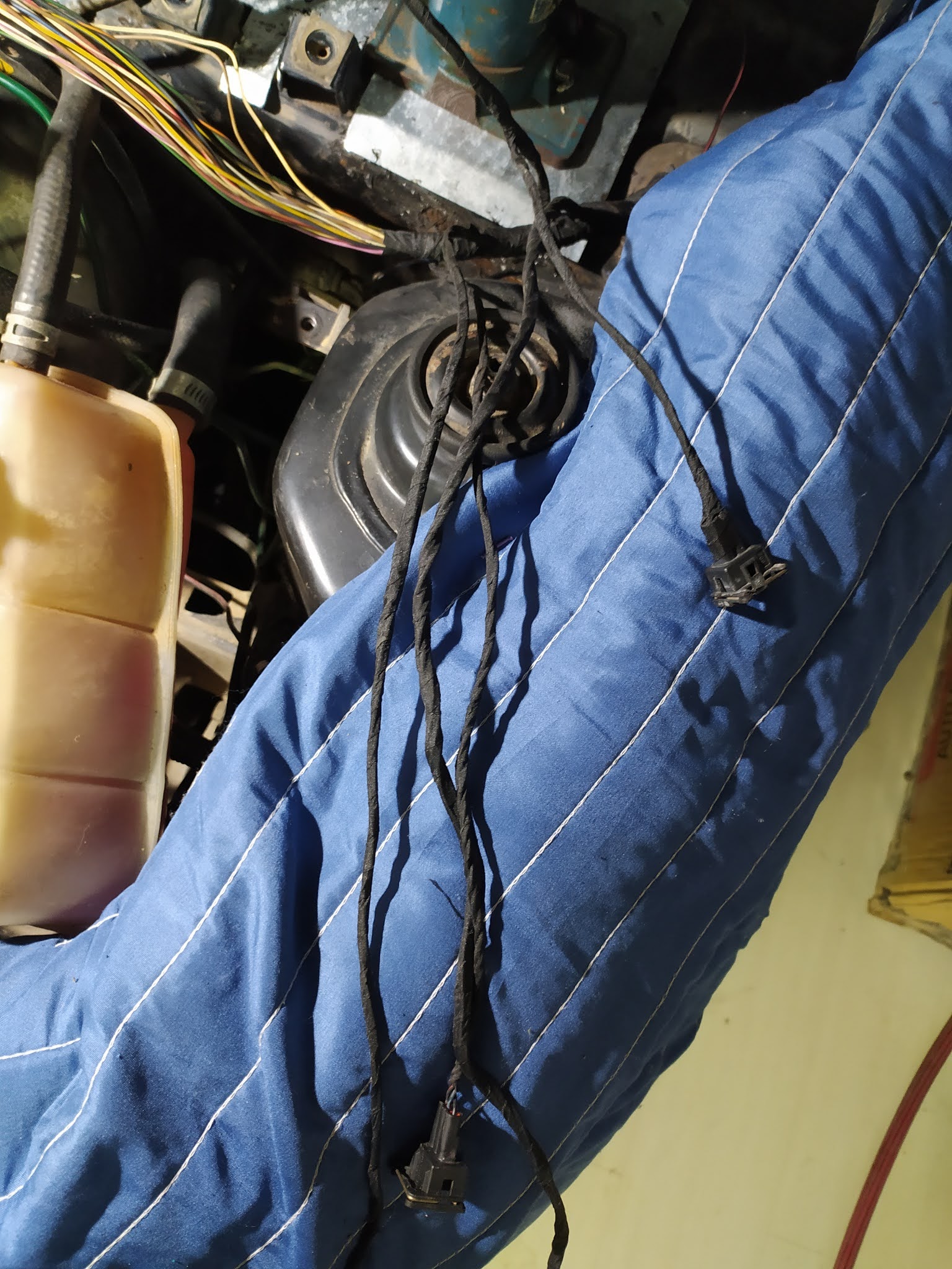

Bunun haricinde ön kısımda fotoğraflayamadığım birkaç onarım daha yaptım. Araç içinde çekilen 2 kablo vardı onları 500 metre kadar kullanmışlar, kısalttım ve tesisatın içinden sararak yerlerine götürdüm. Kullanabildiğim her yerde yarıklı spiral hortum ile izole sağladım.
