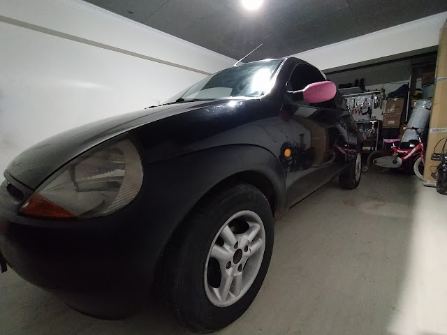

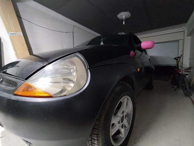

Farlar şahane :bravo:, detaylarını yapınca öncesi sonrası paylaşacağım .
Şimdilik ufak bir görsel olsun, 1-2 günde detaylı güncelleyeceğim konuyu :)
https://lh3.googleusercontent.com/-M...95687681-8.png
Not: Plakalıklarım yolda, bunlar idareten duruyor sökeceğim.

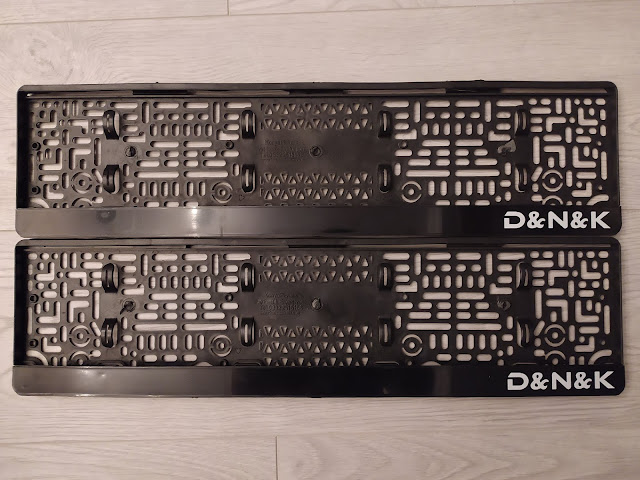

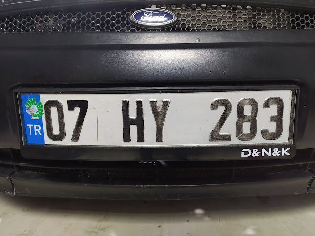

Plakalıklarım geldi :) Kızım eşim ve benim isimlerimizin baş harfleri.
https://1.bp.blogspot.com/-rctVNBx6C...110_190242.jpg
Pamuk Hanım da kalite kontrol onayı verdi artık arabaya takabiliriz :D
https://1.bp.blogspot.com/-WO3D7l1Fb...110_190348.jpg
Ön plakayı söktüm hemen ve değiştirdim. Plakaları vakit bulduğumda cemiyete gidip yeniden bastıracağım, idareten taktım şuan.

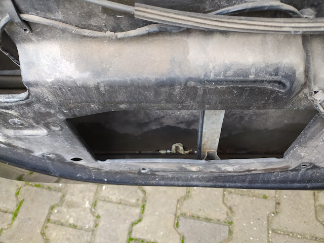

Ön sağ farın altındaki borularda bir sarkma olduğunu fark ettim, zaten soğutma suyunu değiştirirken o kısmı illa ellerim diye bu akşam öylece bıraktım.

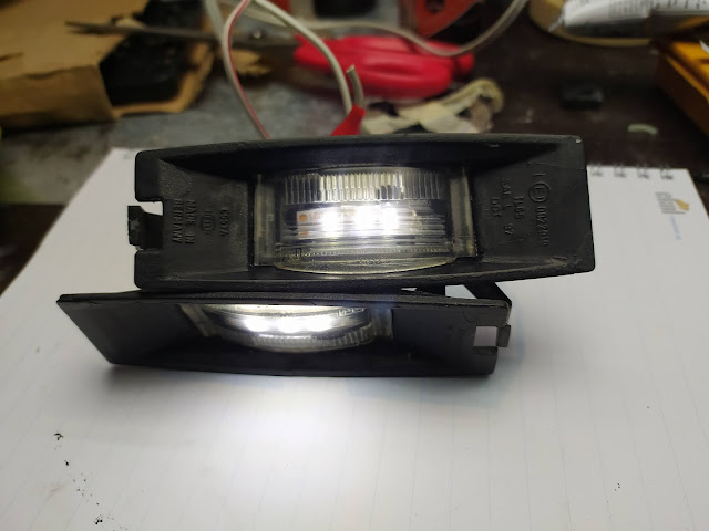

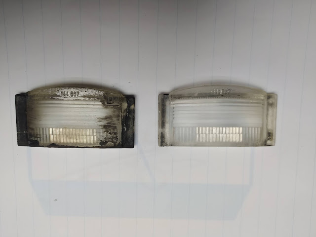

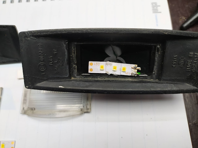

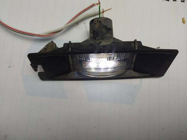

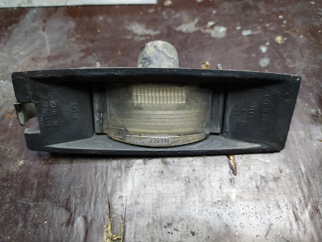

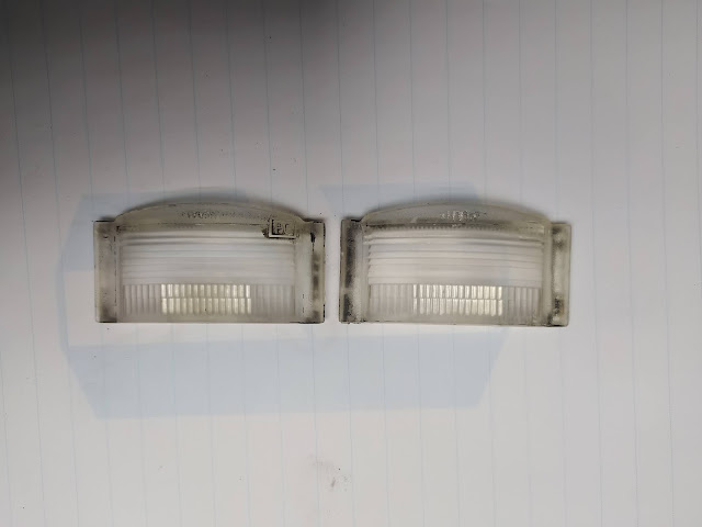

Arka plakalığı söktüm ve plakalık aydınlatmasını çıkardım, klasik boyacı hareketiyle az da olsa boyanmışlar hadi yapmışken temiz olsun,
iç dış yıka camını sök zımparala sonra pasta ile geç, içini led ile yenile şeklinde uygulamalar yaptım.
Önce pis hali elbette,
https://1.bp.blogspot.com/-v-71zbKS2...110_213738.jpg
Camları çıkardım, biraz zor çıktılar ama kırmadan becerebildim.
Soldaki pis hali, sağdaki temizlenmiş zımparalanmış hali, bazı siyahlıklar kaldı çok dert etmedim.
https://1.bp.blogspot.com/-bXhCtaXbZ...110_215904.jpg
ikisi de temizlenince güzel oldu,
https://1.bp.blogspot.com/-hywvH3KSy...110_220817.jpg

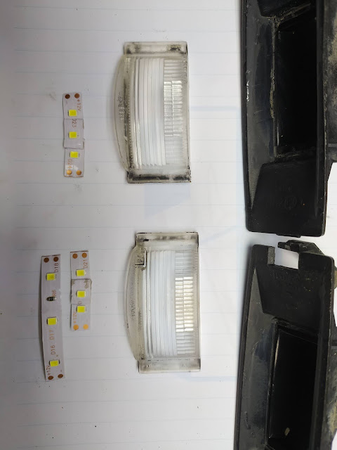

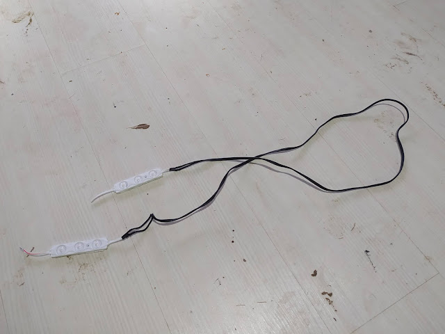

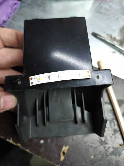

Bi ara gaza gelip tek çipli şerit led almışım sanrım, harca harca bitmedi. Tek çipli olunca hem çok fazla aydınlatmıyor hem de daha az akım çekiyor.
Şerit led ***** 3 led de 1 kesilebiliyor. foto da uzun hali mevcut, ben ledleri katlayıp yapıştırıyorum bu sayede daha dar alanda kullanılıyor ve daha sağlıklı aydınlatıyor.
https://1.bp.blogspot.com/-uOE-cd10F...110_222225.jpg

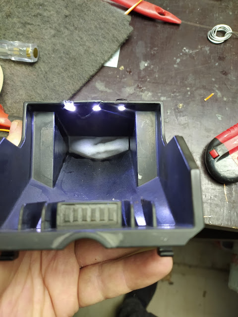

içeride nasıl duracak diye denemeler,
https://1.bp.blogspot.com/-hVL9OaPsz...110_222652.jpg
Ve ledimiz yanıyor, camı da monte ederken sıvı conta kullandım, su da almaz artık.

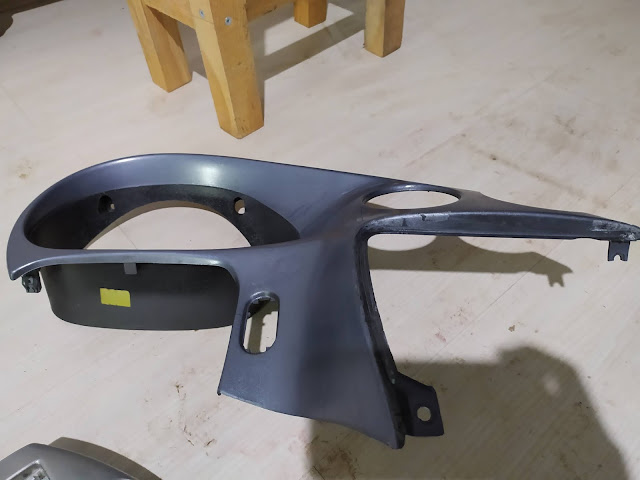

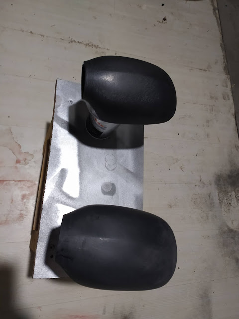

Çıkmadan önce boyayacağım aksamlara plastik yüzey astarı attım, garajın içi fazlasıyla sıcak oluyor. Bunları cumartesi gündüz gözüyle boyayacağım, o zamana kadar tastamam kururlar. Aynalar eşimin isteği üzerine kaliperler ile birlikte pembe olacak, bakalım nasıl duracak çok merak ediyorum.
Astar öncesi,
https://1.bp.blogspot.com/-75WRFExHP...110_225648.jpg
Astar sonrası,
https://1.bp.blogspot.com/-MAjQ65nIF...110_230148.jpg
Son olarak cam önünde kalan parçaları da astarladım ve akşamı sonlandırdım. Bunlar mat siyah olacak,
vida delikleri için hala formül bulamadım, fikirlere açığım :)
https://1.bp.blogspot.com/-BWWdj8Igt...110_230141.jpg

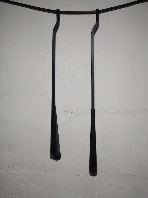

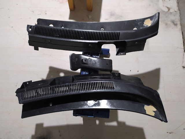

Boynacak parçalara astar atmıştım bir araya getirdim.
https://1.bp.blogspot.com/-FxT5MYE2R...111_203836.jpg

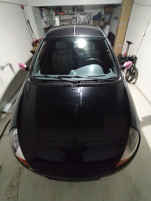

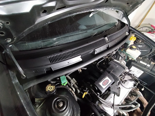

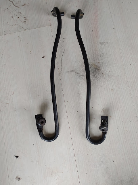

Cam önü silecek ızgaralarını boyadım, mat siyah gerçekten güzel oldu. Ufak tefek kusurlar yok değil, ama ilk haline göre çok çok daha iyi oldu bence.
https://1.bp.blogspot.com/-VbGgjvjPg...111_213450.jpg
https://1.bp.blogspot.com/-q0jo09Uad...111_213459.jpg
https://1.bp.blogspot.com/-jWeSk97_r...111_213504.jpg
https://1.bp.blogspot.com/-_3vHVXKE4...111_213519.jpg

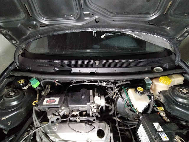

Buraya kadar her şey süperdi, bi heyecanla yerine taktım. Hatuna dedim geç şu silecekleri bi çalıştır, cama su sık.

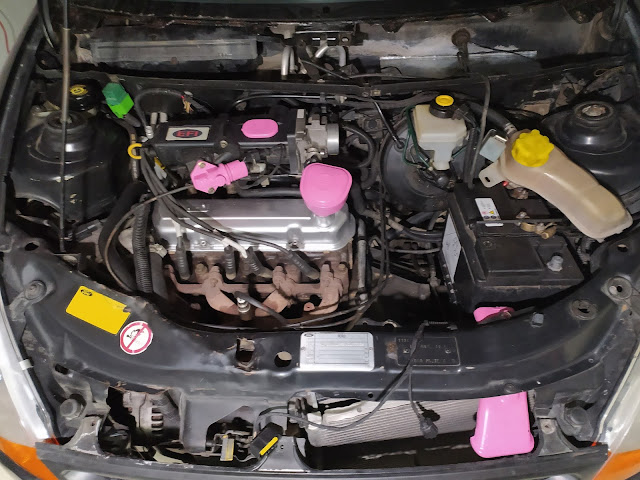

Motor çalışıyor ses geliyor ama su fıskıye memesinden değil aracın altından geliyor. Yıkıldığım an oldu resmen.
Neyse yılmak yok komple söktüm. Alt kısma çürük olan bölgenin üstüne yani sac koymuştum hani, o sac zemini 5-6 mm kadar yükseltti.
Fıskıye motorunun oturduğu yer de yükselince ben depoyu takıp sıktım, o arada fıskıye motorunun contası kaymış ve sonuç + 1 saat işçilik oldu.

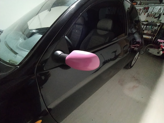

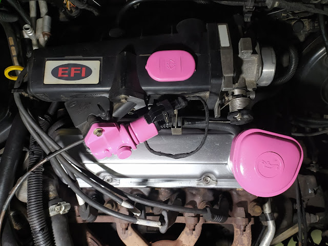

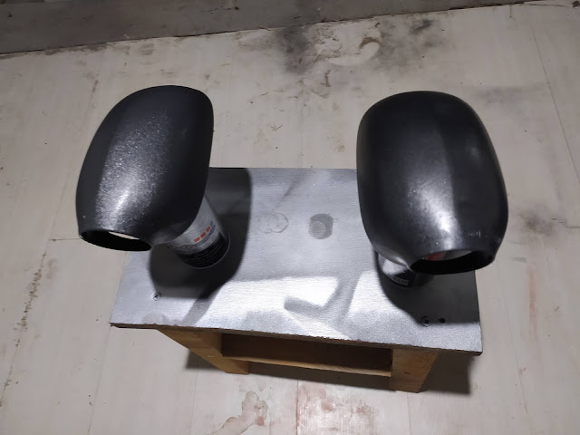

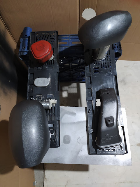

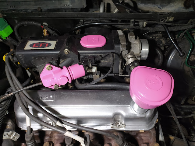

Eşim pembe rengi sever keza kızım ad öyle. Bu yüzden motor içi parçaları ve aynaları pembe yapacağım demiştim.
Motor içi birkaç parçayı boyadım, aynaların da ön kısmına 2. katı attığım için burada yoklar şuan. Akşam verniklerini atıp yarın toplamış olurum aynaları.
Motor içi birkaç foto,
https://1.bp.blogspot.com/-bksZUQeF2...111_222927.jpg
https://1.bp.blogspot.com/-ehSdwKhNc...111_222941.jpg
https://1.bp.blogspot.com/-CZLGSR08a...111_222944.jpg

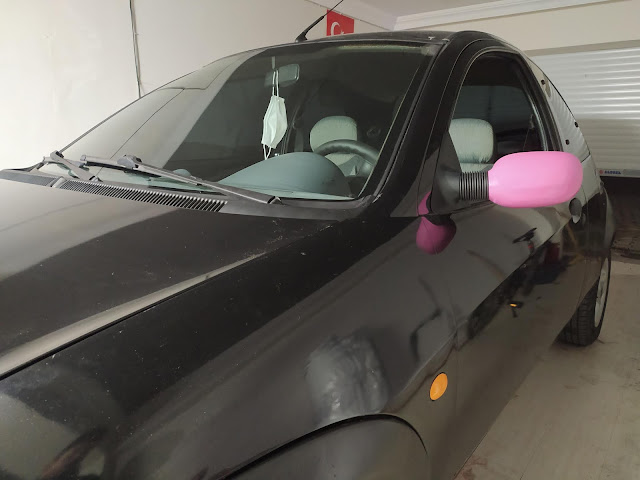

Aynaları vernikledikten sonra taktımhttps://1.bp.blogspot.com/-x_fxqGiQY...112_220637.jpg

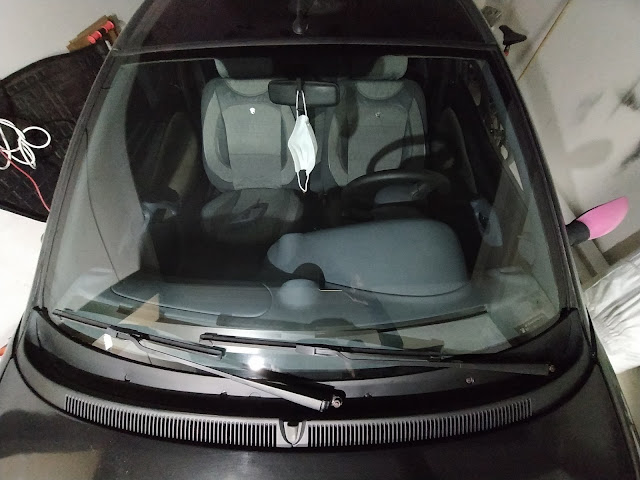

Silecekleri ve muhafazasını taktım, mekanizmasını sökünce sileceğin motoru ile kolları bağlayan bir parça var onun ayarını kaçırmışım,
silecekler camın ortasında duruyor, 5 dk anlamadım ne olduğunu, sonra dank etti. Hayi bir daha ön ızgarayı sök tak yaptım.

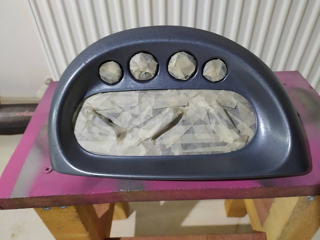

Boya işini çözdüm artık baya pürüzsüz ve akıtmadan kokutmadan iş çıkartıyorum.
https://1.bp.blogspot.com/-a9J4KjihH...112_231205.jpg

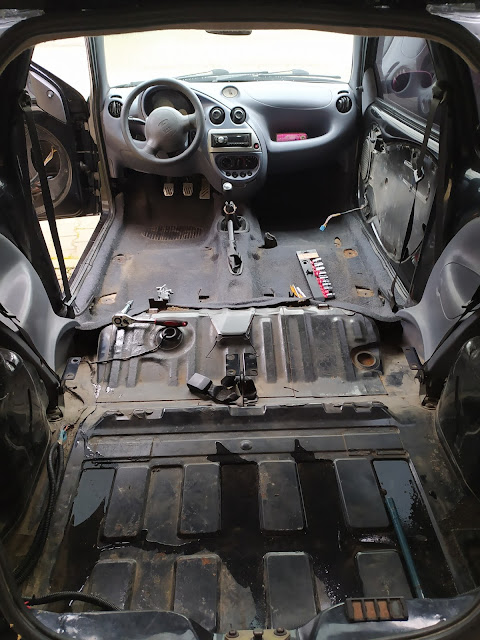

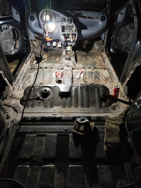

Yalıtım yapacağım için başladım sökmeye, sökmeden önce son pozumuz.
https://1.bp.blogspot.com/-U9d0dKuVV...114_122537.jpg

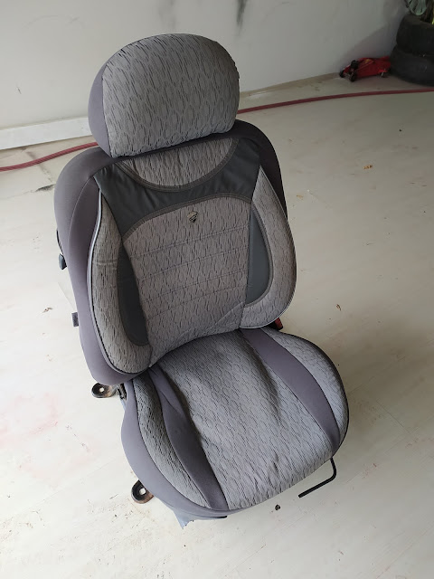

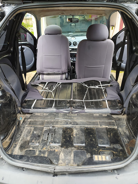

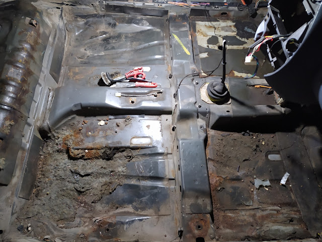

Arka koltukları söktüm öncelikle, sökerken en büyük korkum cıvalatarın yalama olması ya da karşılığındaki gövdeye kaynaklı somunların kopup boşa dönmesiydi, çok şükür böyle bir sorun yaşamadım.
Araba muhtemelen daha önce arka koltuklar bile sökülüp temizlik görmemiş.
https://1.bp.blogspot.com/-CE4tZutmp...114_122902.jpg
https://1.bp.blogspot.com/-EJmVJfzx8...114_122905.jpg
yolcu koltuğunu aldık kenara,

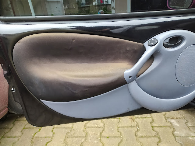

Kapılardaki döşemeler değişecek, sürücü tarafının kartonunda da hasar var birisi dirsek koyup abanmış kartonu içten kırmış.
Suni deri mi yapsam desenli kumaş mı yapsak karar veremedim.

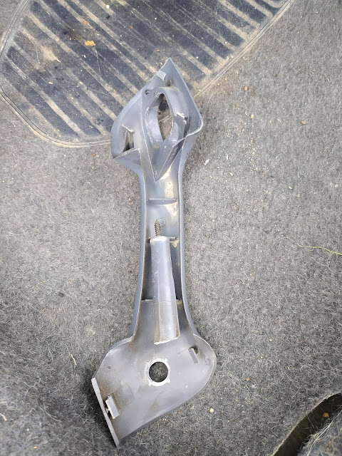

En sevdiğimiz, bir tamirat daha çıktı, 2 kapının da tutamak bağlantıları kırık.

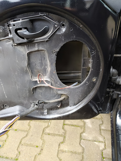

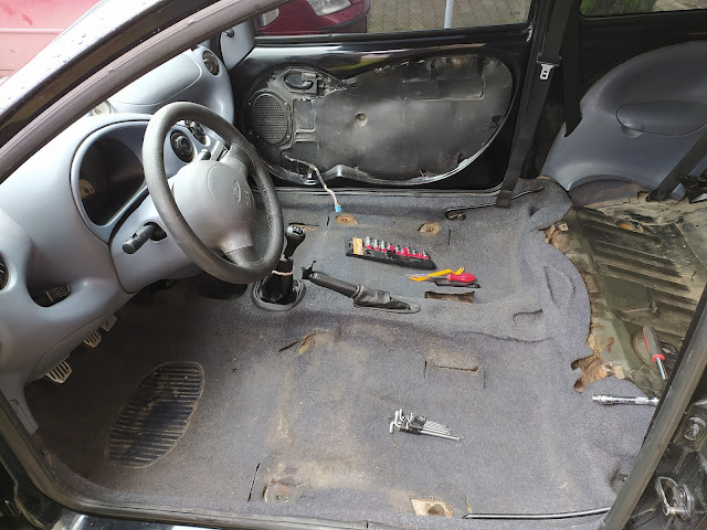

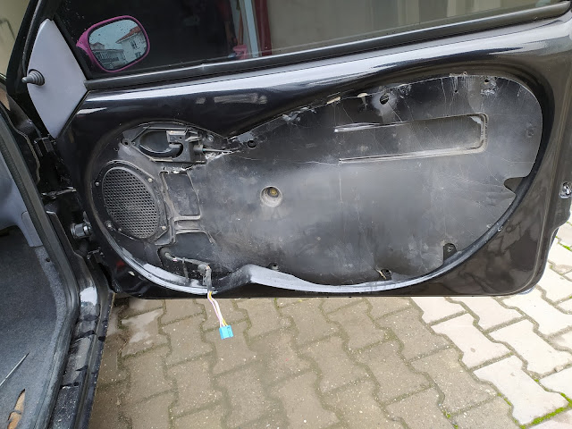

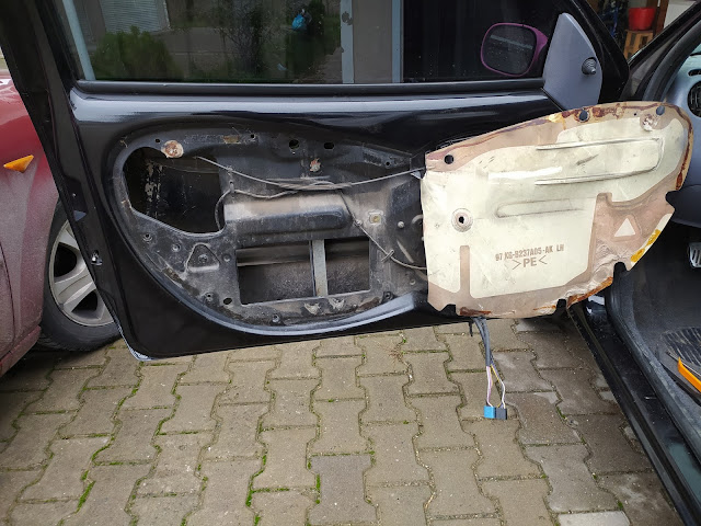

Sürücü kapısını söktüm KA bize ufak bir sürpriz yaptı, kapı hoparlörü yok :)
Müzikle çok işimiz yok ama ben buna 16" takmayı düşünüyorum. Mdf den kasnak yaparak.
Ka'nın kapı kablo geçişleri sıkıntlı biraz, oraya da bir el attım ufaktan.

Tüm koltukları söktüm.
https://1.bp.blogspot.com/-QsiHOTlbH...114_125355.jpg
https://1.bp.blogspot.com/-Bipp48Zpp...114_125403.jpg
Yapacak o kadar çok eksik var ki gözümde, bazen dağılıyorum bir oraya bir öbür tarafa. Yavaş yavaş bitireceğiz bunu da :)

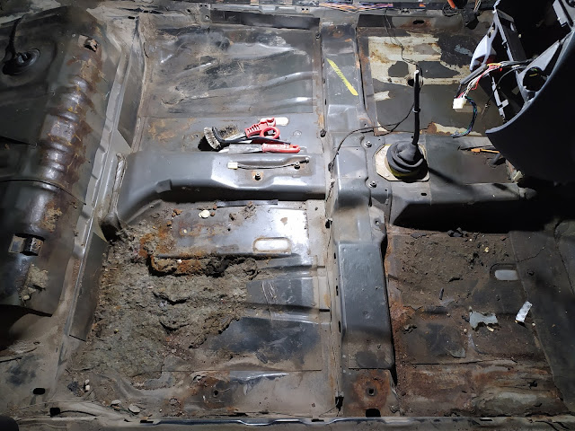

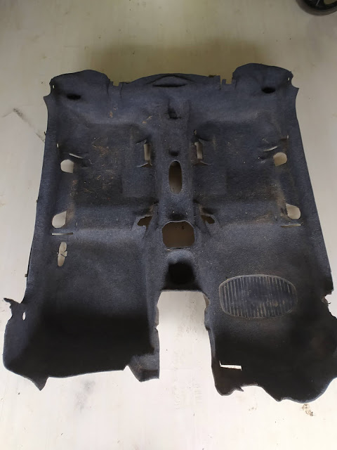

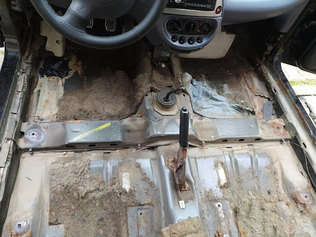

Devam edelim, halıyı çıkardım.
https://1.bp.blogspot.com/-ZnpC-UIqa...114_133518.jpg

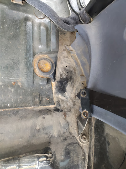

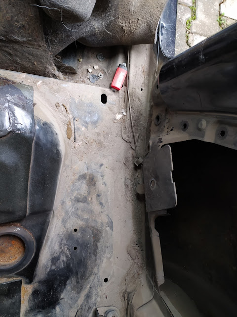

Açık söyliyim beklediğimden daha iyi çıktı altı, daha önce sürücü tarafında bir çürük onarmıştım. Arkada da çıkar diye bekledim ama asfalt görünmüyor başka bir yerden şuan :)
https://1.bp.blogspot.com/-AklO4oRSs...114_133515.jpg

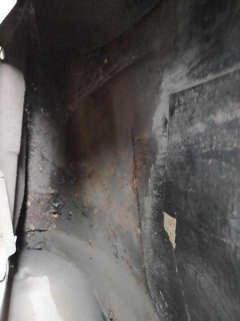

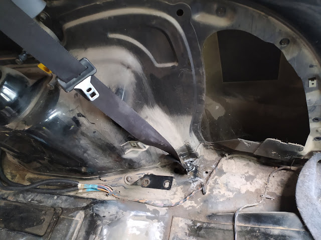

Çamurluk içi,
https://1.bp.blogspot.com/-hIKn8FKMA...114_130913.jpg
https://1.bp.blogspot.com/-N6kIMaTKJ...114_130909.jpg
https://1.bp.blogspot.com/-na-msY54q...114_131752.jpg

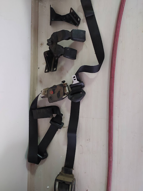

Emniyet kemeri alt bağlantısı hareketli, bu çuvukların içinde geziyor kemer ileri geri, enteresan bir durum var, arkalar orta direğe geçmeli sadece ön kısmında cıvata kullanılmış.
https://1.bp.blogspot.com/--eb9IzvQM...114_130122.jpg
Temizlenip takılmayı bekleyen parçalarımız, boyamız yeter ise bunları mat siyah olarak boyaycağım.
https://1.bp.blogspot.com/-6i5piHbYg...114_132929.jpg
Halı çok kötü durumda değil, yıkayıp takacağım yerine.
https://1.bp.blogspot.com/-MdXwfmRFA...114_133449.jpg

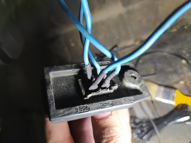

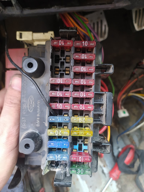

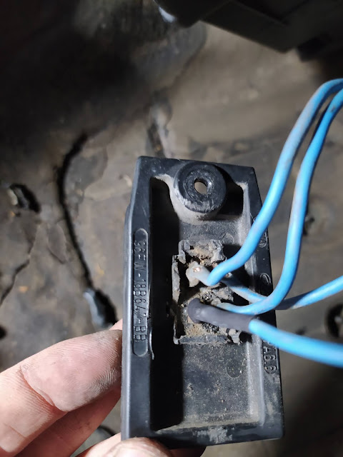

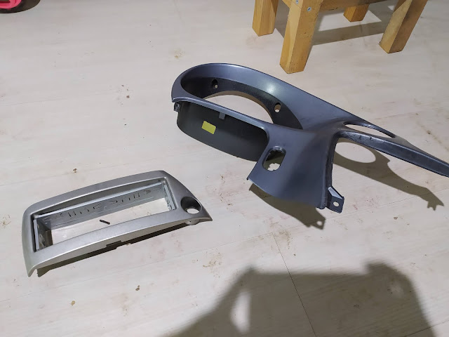

Dedim bu kadar söktük şu göğsü de sökeyim komple ön duvara da yalıtım yapayım, o gazla direskiyonu mafsaldan itibaran söktüm.
https://1.bp.blogspot.com/-yXiwqpMTT...114_140904.jpg

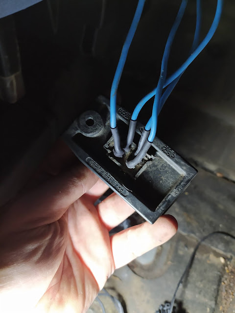

En altta yanık bir sigorta var, bu fan sigortası normalde. Ben bunu panelden ayırıp ayrı bir sigorta bağlamak için paneli söktüm, gel gör ki adamlar sigortanın arka bacağındaki 2 kablodan 1 tanesini kemsişler, ek vs de göremedim.
15A mavi sigortaya bağlı olan kabloyu panelin arkasından alarak topladım.
https://1.bp.blogspot.com/-MsRM2-FLP...114_144354.jpg

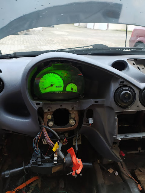

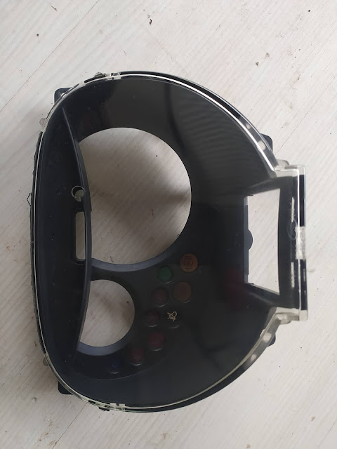

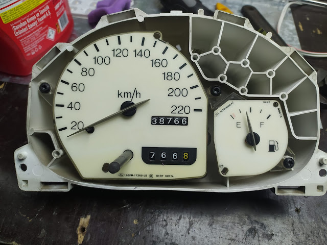

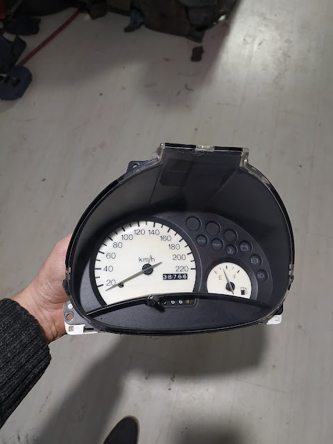

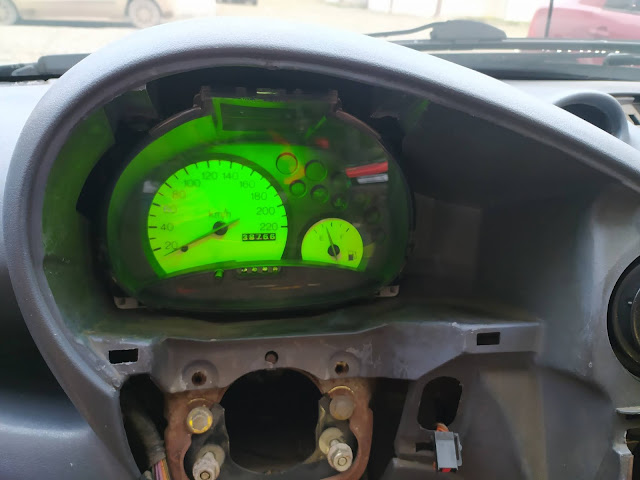

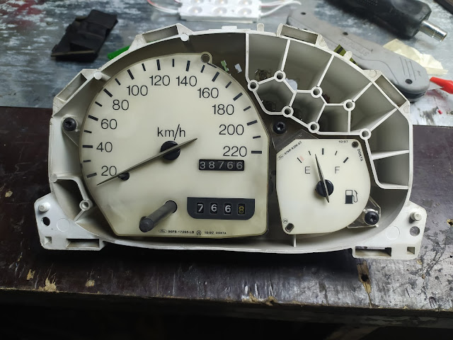

Gösterge panelini de sökeyim dedim manayla temizlerim. Arkasında bir soket ve km teli var, telin bir ucu VSS sensöründe şanzımanın üzerinde.
Aküyü söktüm vss yi gevşettim içindeki hareketli teli çıkardım, gösterge çıkması lazım.
Soketi vs de söktüm çekiyorum gelmiyor, bir iki üç derken panel bi ayrıldı güm kendi burnuma vurdum. Kendi kendimizi de dövmüş oldu arada, 5-6 dk kendime gelemedim baya sağlam vurmuşum :)
Bu kirli hali,
https://1.bp.blogspot.com/-b7-BGXfSQ...114_160304.jpg
Bu da temiz hali,
https://1.bp.blogspot.com/-FBJ2xqLK7...114_160956.jpg

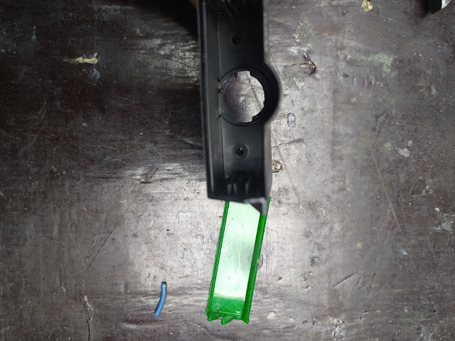

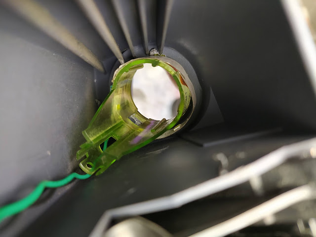

Şu kendime vurma hadisesinde gelen sadece ön cam kısmıydı tabi, o arada o gelirken kendisiyle birlikte flex bağlantısını da getirmiş. Bunu görünce hay elimin ayarını seveyim dedim içimden.

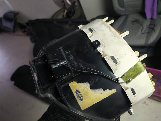

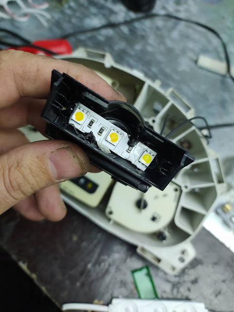

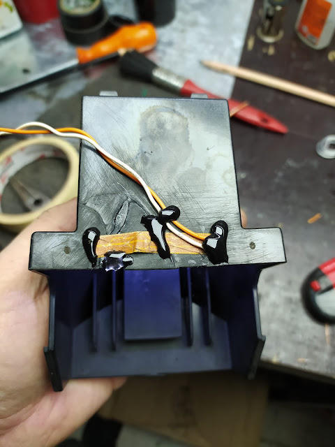

Ka göstergesi arkadan aydınlatmalı değil, ışık yukarıdan vuruyor. Bu flex de cam kısmındaki 12v ile çalışan ampüle enerji taşıyor, tabi artık taşıyamıyor ben içine ettim.

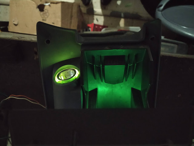

Dedim 1512 metre fazladan led var bari onu kullanayım. Göstergenin + / - sini araç üzerinde test ederek buldum, ona göre led bağladım.
https://1.bp.blogspot.com/-xFUimhAzC...114_165049.jpg
3 çipli beyaz iç mekan led kullandım, Siyah görünenler sıcak silikon, iz bırakmadan sökülebiliyor.
https://1.bp.blogspot.com/-qM-OPVrtb...114_164931.jpg
Işığın rengini değiştiren bu yeşil parça.
https://1.bp.blogspot.com/-KOmcW8NEF...114_160012.jpg
Tabi cam kısmını da güzelce temizledim, içini dışını yıkadım.
https://1.bp.blogspot.com/-_PWES-9gZ...114_163852.jpg

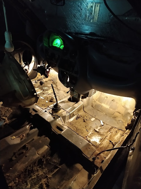

Topladım ve son halinin fotosunu çektim, bence güzel oldu.
https://1.bp.blogspot.com/-_JWA7k1Xd...114_171417.jpg

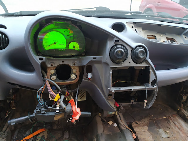

Tabi hemen araç üzerinde test etmek için taktım yerine.
https://1.bp.blogspot.com/-wMsogpjmA...114_171859.jpg
https://1.bp.blogspot.com/-3BP_7TeSx...114_171907.jpg
Canlı göz ile fotolardan dahaiyi duruyor, foto ne hikmetse çok parlak çıktı.
https://1.bp.blogspot.com/-e0jCQH0G_...114_171904.jpg
Ayak aydınlatması yapmak için 1.5w lık modül led almıştım. Araç içinde en güzeli bence gün ışığı rengi o yüzden tercihimi bu yönde kullandım.
Her iki kapı açıldığında ayrı ayrı yanacak şekilde bağlantısını yaptım. İleride bir zaman rölesi ile gecikmeli sönmesini de sağlayacağım.

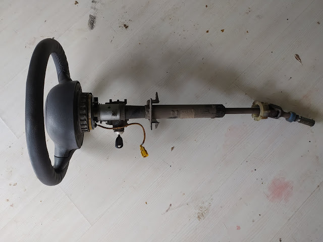

Torpidoyu sökemedim, ön cam değişimi yaparken bastıkları mastik altan yapışmış torpidoya zorlamak istemedim.

Bu araba beni zengin edecek sanırım :)
İlk temizlediğimde altın bir yüzük çıktı, sordum aracın eski sahibine bana ait değil dedi. Bu gün de halı nın altından tam 10 bin TL lik bozukluk çıktı :)
https://1.bp.blogspot.com/-zOMzlqy9e...114_191601.jpg
Tel fırçayı ve diğer fırçaları aldım elime tabana giriştim,
Bu fotoda sürücü ve onun arkasının kabası alınmış durumda. Yarın burada hiç toz pis kalmayana kadar temizleyeceğim.

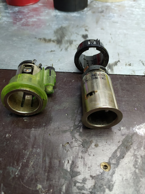

KA'nın çakmaklığı normalde etrafı aydınlatma olmayan modelden, benim elimde de eski arabalardan birinden kalma ışıklı model var,
bunu kullanayım istedim.
https://1.bp.blogspot.com/-98UKVopaE...114_202905.jpg
Delik çapı biraz ufaktı onu genişlettim çerçeveyi takatım, sonra etrafına tek çipli iç mekan ledden 2 sıra (6 adet led) döndüm.
Akşam yaptığım için bu işi ışıkları kapatıp test ettiğimde çok fazla aydınlık olduğunu gördüm ve led'i 3'e düşürdüm, etrafına değil biraz daha uzağa yapıştırdım.

Sigara kullanmadığım için küllüğü genelde bozuk para ıvır zıvır koymak için kullanırım.
Öncesinde zaten küllüğü komple temizlemiştim, dedim buna da ambiyans olsun bir ışık yapayım. Yine 1 sıra (3 adet) tek çipli iç mekan led kullandım. Bunu da önce doğrudan 12v ile beslemiştim ama çok fazla aydınlık olunca araya direnç koydum, kaç kohm bilmiyorum ama istediğim aydınlatmayı sağladı.
https://1.bp.blogspot.com/-wmR_dgn-M...114_205735.jpg
Tabi bunu yaparken küllüğe 3 tane delik açmam gerekli ledlerin hizasından. Küllük yanmaz malzemeden imal olduğu için matkapla delerken 2 parça üstten kırdım :S Görünmüyor ama kırma işi hiç hoşuma gitmedi.
https://1.bp.blogspot.com/-cLEJxwd31...114_213040.jpg
Bu siyah sıcak silikon işini çok iyi yapıyor, daha önce de yazdım çıkarmak istediğimde iz bırakmadan çıkıyor.
https://1.bp.blogspot.com/-5o60XA_5d...114_213035.jpg
Beyaz led nasıl yeşil oldu diyeler için altına 1 para sprite şişesinden parça kestim, üstüne de 2 kat yeşil elektril bandı yapıştırdım. Led'in altına sabitledim, üstten bakınca görünmeyecek şekilde.
https://1.bp.blogspot.com/-dmbuVOBzr...114_220949.jpg
Ayak aydınlatmasını yaparken kalorifer rezistansının kabloların üst kısmı açıktaydı, açık kablo her zaman sorun yaratmaya müsaittir.
Hemen en büyük yardımcımız olan makaron'u aldım ve revize ettim o kısımları.

Klima paneli / tevp ve gösterge çerçevesini sökmüşken mat siyaha boyamaya karar verdim, bu yüzden akşam çıkmadan önce son iş olarak bunlara plastik astar attım.
Yarın mat siyah yapıp kurumaya bırakacağım.
https://1.bp.blogspot.com/-t8No_y65z...114_225846.jpg
https://1.bp.blogspot.com/-Vm0PdURgR...114_225858.jpg
Klima panelinde çok ufak torx vida var onu sökemediğim için üstten maskeledim.
https://1.bp.blogspot.com/-G8x4F-L2-...114_225903.jpg

Kapı içlerini desenli kumaş yapamak güzel durur dönemin fordlarında kullanılan desenlere yakın desenler kullanmak daha da güzel durur eline sağlık abi bu ufaklık güzel olacak
ben halı altnı görünce şok oldum. İçini bir yıkarsın artık yalıtımdan önce sanırım.
