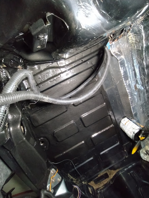

Tavan sökük olduğu için bagaj açma kablosunu tavandan geçirdim, silecek su hortumunun körüğünden zor zor bagajın içine aldım bağlantısını yaptım.

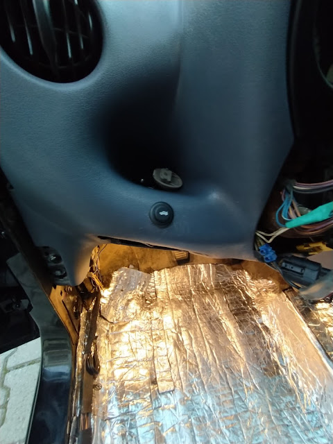

Aracı aldığımda aşağıdaki modül araç üzerindeydi ama çalışmıyordu, bunu bağlamak için sürekli +12V bir kablo çekmişler, üzerinde sigorta da var. Ben de araca yaptığım eklentileri bu sigortaya bağladım.
Bu sigorta üzerinde merkezi kilit / ayak aydınlatma ve bagaj açma var. 3'ü birden aynı anda sürekli akım çekmeyeceği için tek bağlantı ile işi çözdüm.

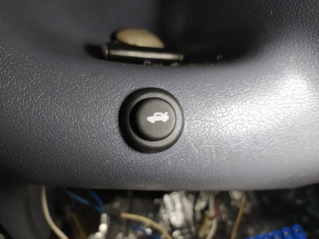

Düğme collection donanıma sahip araçlarda şu aşağıda deldiğim bölümde duruyor, ben de buraya takmayı uygun gördüm.
https://1.bp.blogspot.com/-Rh3-YidzN...128_112058.jpg
Normalde elektronikçilerde 2 TL ye alacağınız bir buton da aynı işi görecek ama olmuşken işaret olanı olsun dedim bunu aldım. (Düğme: Lada Vega'ya ait)

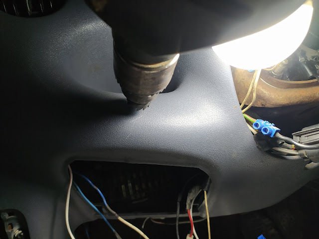

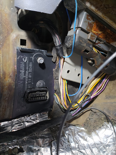

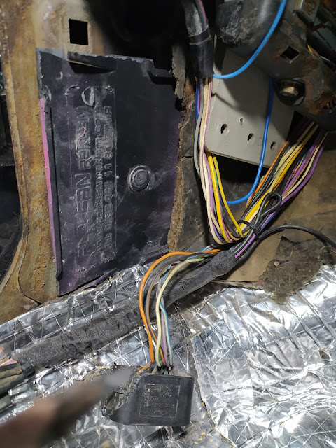

Aracın yaşına göre güzel özelliği OBD olması, obd den motor su sıcaklığına bakıyorum, çünkü aracın orijinalinde hararet göstergesi yok.

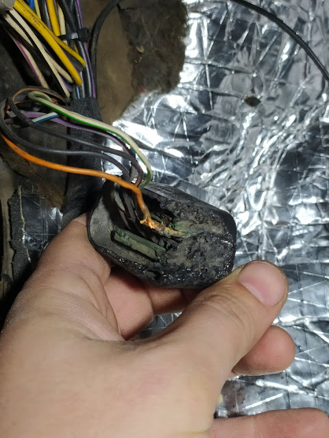

Bu bölgede bir yanma hadisesi olmuş geçmiş zamanda. Obd sorunsuz çalışıyor ama dışı erimiş.
https://1.bp.blogspot.com/-o98Nnus7G...128_113207.jpg
https://1.bp.blogspot.com/-KCBgpJge6...128_113217.jpg
Durması gereken yer burası aslında, şuan tabiri caizse oraya tıkıyoruz öyle duruyor. Buna bir el atmak lazımdı.

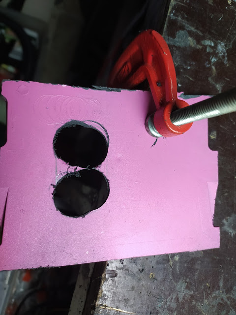

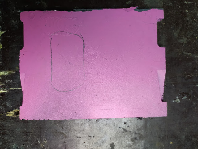

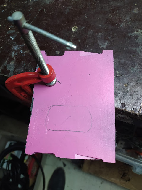

Aractan söktüğüm plakalıkların bir tanesini kestim tam buraya uyacak boyutta.
https://1.bp.blogspot.com/-GlJXVCTu_...128_114739.jpg
Plakalıkların üzerinde daha önce boya yaptığım için renk pembe kalmış :)
Obd yi çizip buna uygun kes
https://1.bp.blogspot.com/-oI8-H4MyX...128_114814.jpg
https://1.bp.blogspot.com/-drcLYji6I...128_115016.jpg
Keserken park sensörüyle birlikte gelen panç'ı kullandım.
https://1.bp.blogspot.com/-fpct25K2S...128_115207.jpg

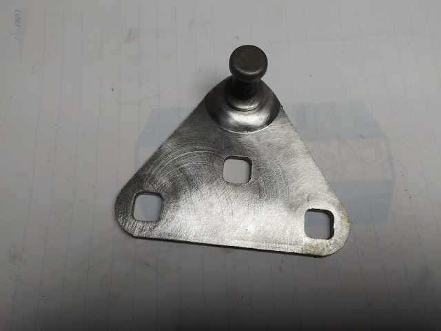

Üstte zaten bir somunu vardı kaynaklı. Cıvatası da yerindeydi, uygun ölçüde deldim ve yerine taktım.
OBD yi de yerine aktivatörlü yapıştırıcı ile etrafını dönerek yapıştırdım. Döşemenin altında kalacağı için görsellik kaygım yok bu şekilde taktım bıraktım.

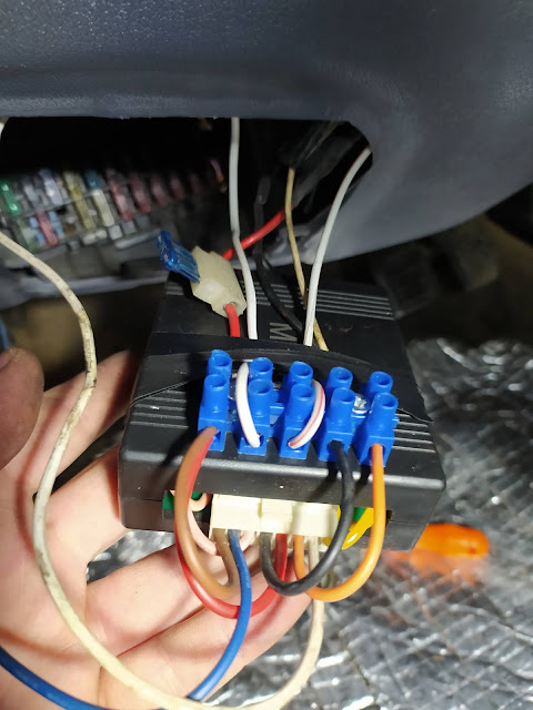

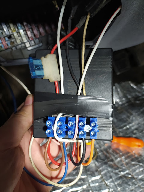

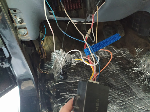

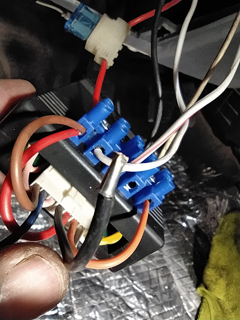

Klemens kullandım ve ucuna da kablo yüksüğü taktım, böyle olunca sök tak yaptığımda kablo telleri kopmuyor.
https://1.bp.blogspot.com/-cxUeCuMEY...128_122054.jpg
Sökülebilir olması için merkezi kilit-ayak aydınlatması ve bagaj açma anahtarını klemens ile bağladım.
Klemensi de merkezi kilit modülüne vidaladım, vidalar soketin sağ ve soluna gelecek şekilde ayarladım.
https://1.bp.blogspot.com/-8ZYjVOw8J...128_122413.jpg
https://1.bp.blogspot.com/-3T9SJqM4_...128_122416.jpg
En son sigorta panelinin kapağının içinde boş olan yere vidalayarak sabitledim.

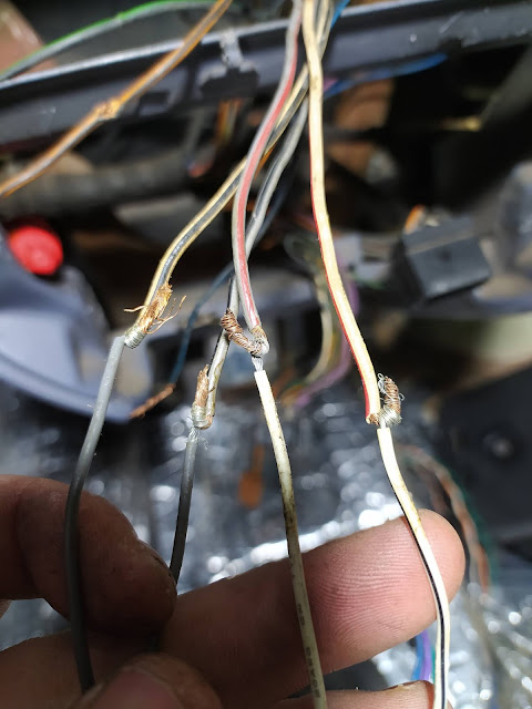

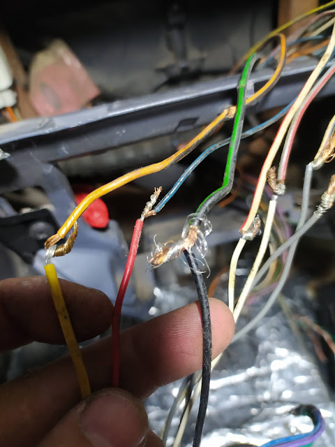

Arabadan belki 4-5 paket elektirk bandı sökmüşümdür, doladıkça dolamışlar.
Küllüğü aydınlatmıştım onu takmak için bağlantı ararken teybin bağlantılarını da revize edeyim dedim.
Revize öncesi bunların üstünde 20 kat falan bant vardı.
https://1.bp.blogspot.com/-NwjwLs_xw...128_124410.jpg
Aynı şekilde hoparlör kabloları,
https://1.bp.blogspot.com/-N6eN56Qk8...128_124519.jpg

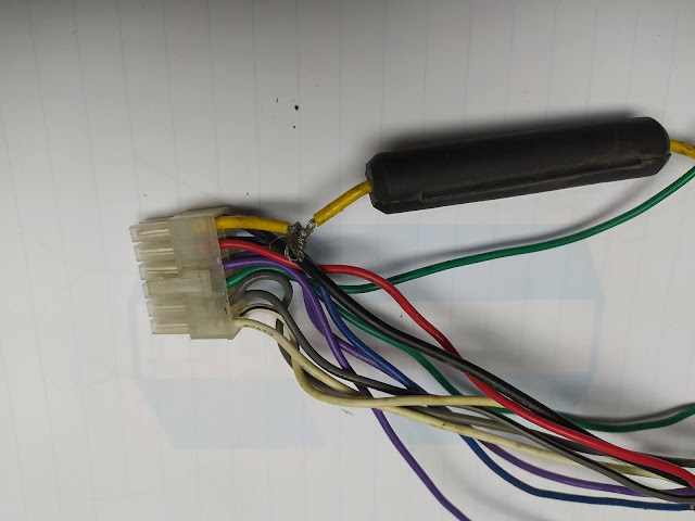

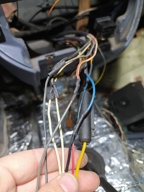

Araba yanmasın diye soketi de revize ettim, +12 sürekli gelen kablon yarılmış orayı makaronladım falan ufak tefek revizeler yaptım. Elektrik işi şakaya gelmez.
https://1.bp.blogspot.com/-Ohfi5cbos...128_124734.jpg

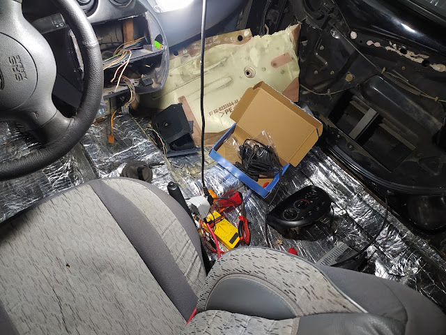

Şöyle teyp soketiyle uğraşırken arabanın içinden bi foto atayım, karman çorman bir haldeyiz.
https://1.bp.blogspot.com/-Wb1C2UnhG...128_124842.jpg
Kabloların boylarını eşitledim ve izole edip yerine taktım, daha güvenli oldu kesinlikle.

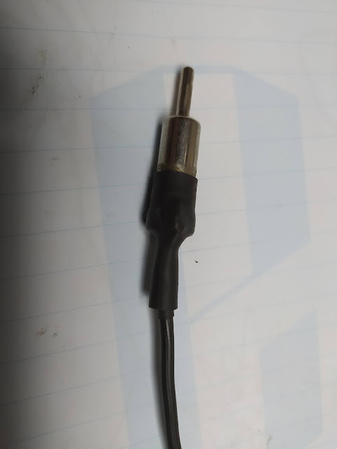

Araç radyosu doğru çekmiyordu, anteni değiştirmiştim ama meğer sorun teybe giren ante bağlantısındaymış.
Öncesini çekmemişim ama saçma sapan bir ek yapmışlardı, yeniden lehimledim ve monte ettim.

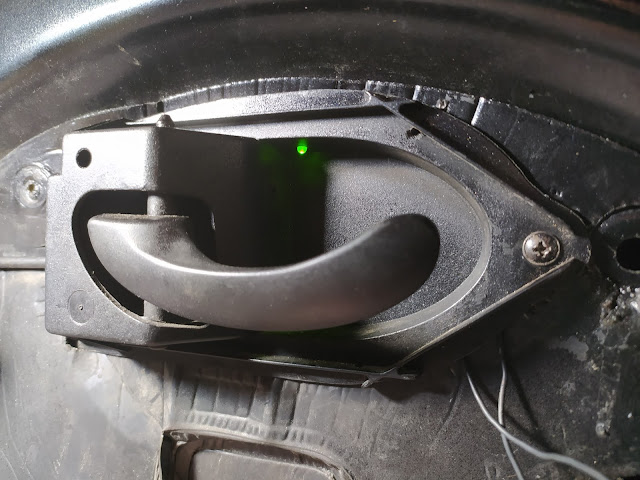

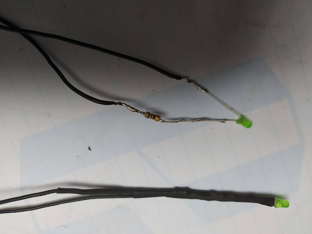

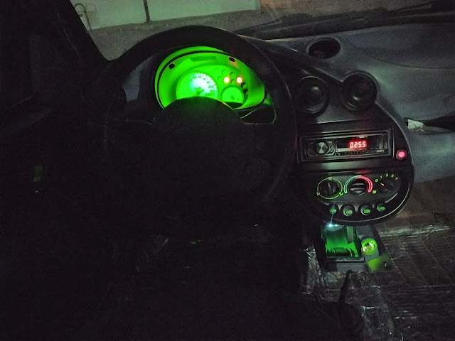

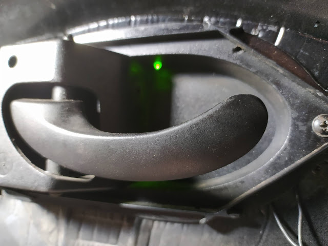

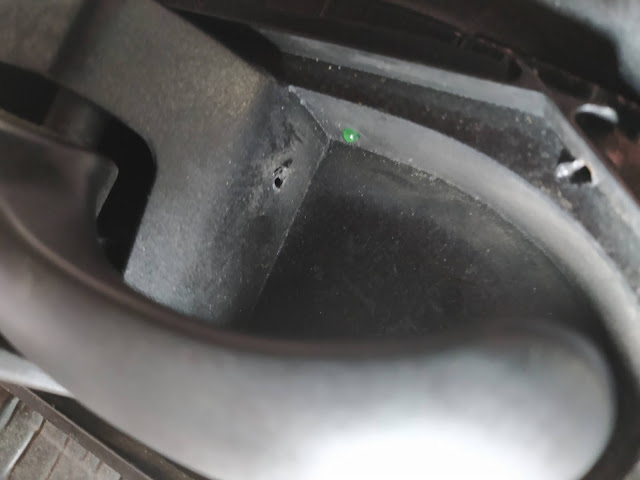

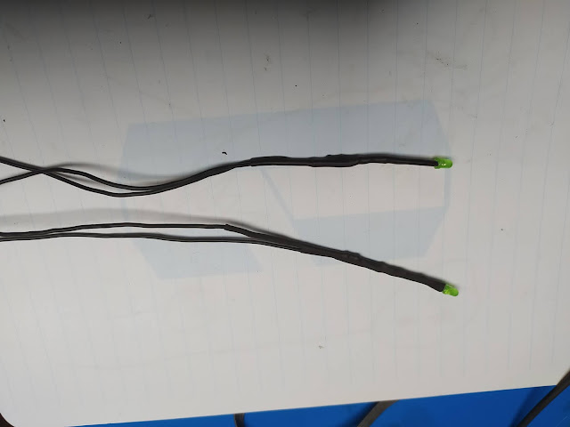

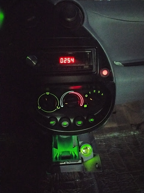

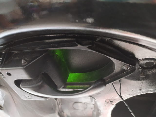

Işık paket ka da olmasını istediğim bir özellik daha vardı kapı kollarında aydınlatma olmalıydı.

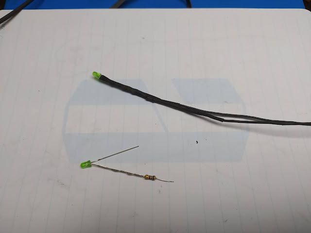

Nette bir firmadan 4 farklı çeşit yeşil led aldım uygun olan (göz almayacak olan) 3mm lik led'i montaj yaptım.
Direnç değerini hatırlamıyorum ama bakar yazarım.
https://1.bp.blogspot.com/-LsCVnhYNt...128_151128.jpg
https://1.bp.blogspot.com/-Lej5GmSxS...128_151347.jpg
Montaja hazırlar,
https://1.bp.blogspot.com/-VVctjqO7B...128_151531.jpg
Kapı açma kolunun üst köşesinden, (Araç içinde oturan eğilip bakmadıkça görmeyecek led leri) deldim ve sıcak silikon ile sabitledim.
Alttan bakınca ancak görünüyor led,
https://1.bp.blogspot.com/-V5B_buM85...128_153223.jpg
Bağlantılarını test ederken bir foto. Bunları araç cam aydınlatmalarına bağladım araç çalıştığı sürece yanıyorlar.
https://1.bp.blogspot.com/-K8en5x5TQ...128_153505.jpg
https://1.bp.blogspot.com/-rUfT-bnwc...128_153510.jpg
https://1.bp.blogspot.com/-_I642fNwn...128_153536.jpg
Çekimler çok iyi değil, canlı gözle daha iyi duruyor.

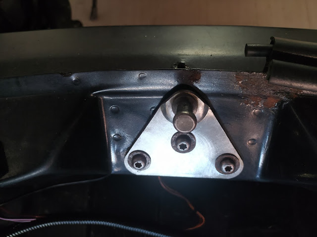

Bagaj kilit karşılığını da sökmüşken tel fırça ile temizledim (Matkap'a takılan)
Öncesini çekmemişim ama çok kötü durumdaydı,

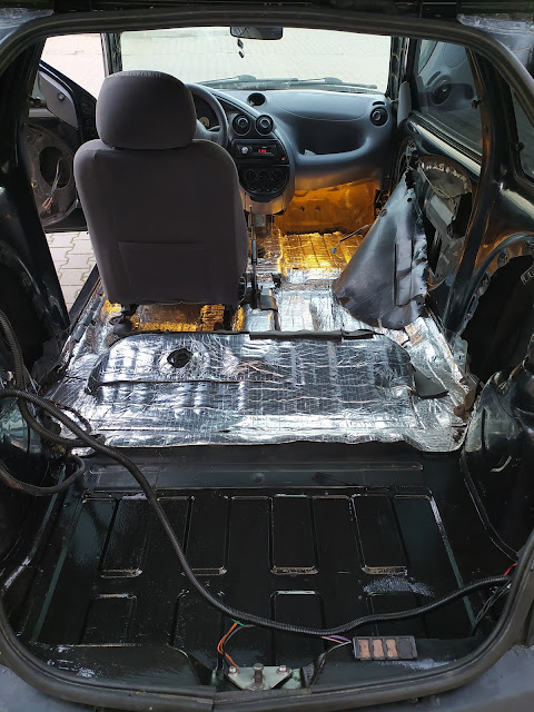

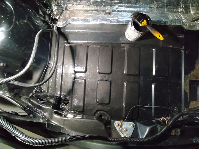

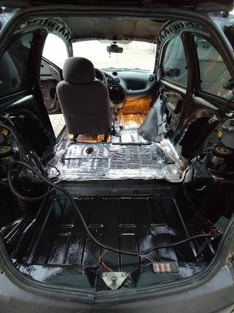

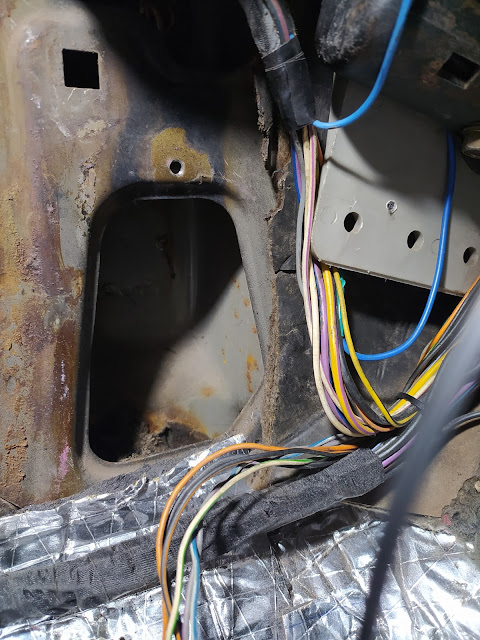

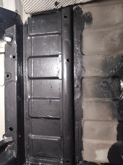

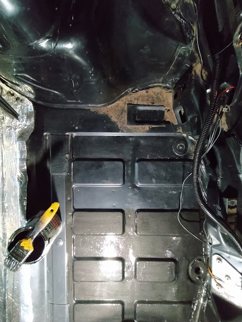

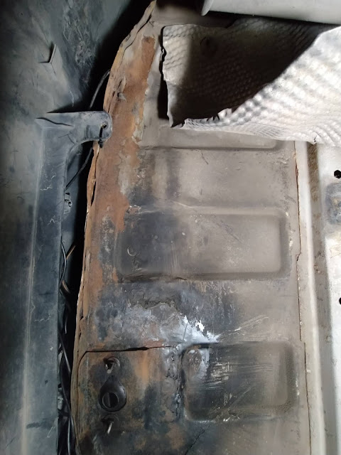

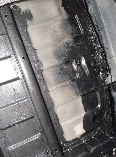

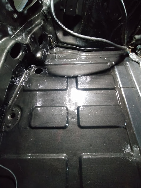

Evet geldik en yorucu yere, araç altında çalışmak gerçekten zor. Boynum hala ağrıyor. Ama bu ağrıya değdi.
Park sensörlerini takarken alt kısımda paslanma olduğunu görmüştüm.

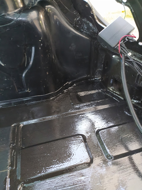

Nette araştırma yaparken "hammerite" denen bir boya olduğunu gördüm. Paslı zemine astar vs sürmeden doğrudan uygulanıyor ve 5-6 yıl kadar koruma sağlıyor. Bu ürünü sipariş ettim. Gelmeden önce de aracın alt kısmında paslı olan yerleri tel fırça ile temizledim. Stepneyi söktüm boşa ağırlık bir daha takmayacağım zaten. Bu yüzden demirini vs de komple söktüm.
Aracı bodrumdan aldım antalya da kullanılmış anladığım kadarıyla, sanırım tuz dan dolayı paslanma bu kadar fazla.
https://1.bp.blogspot.com/--YkzFxrxM...128_160957.jpg
https://1.bp.blogspot.com/-IS8DgJT5X...128_162127.jpg
Boyayı uygulaması kolay, kendi kendine enteresan bir desen alıyor, kokusu çok fazla değil. Yağlı boya kadar ağır kokmuyor.
https://1.bp.blogspot.com/-alWBXJTt2...128_164213.jpg
Alt kısma 1 kat daha uygulayacağım. 4 saat arayla 2 kat uygulamak gerekiyormuş.
Ben 1. kat tamamen kurusun daha sonra 2. katı atacağım. Çünkü altını basınçlı su ile yıkayacağım arabanın.
https://1.bp.blogspot.com/-iGRbDfCbe...128_164218.jpg
Bagajı boya yapmadan önce 1 kere daha temizledim kuruladım.
https://1.bp.blogspot.com/-t6aoENM1M...128_165406.jpg
https://1.bp.blogspot.com/-EG6lELbh9...128_165410.jpg
https://1.bp.blogspot.com/-32h_OnZsI...128_165426.jpg
https://1.bp.blogspot.com/-qwlqQxZGY...128_165434.jpg
Son hali çok hoşuma gitti,
https://1.bp.blogspot.com/-b4NuAsTbZ...128_170830.jpg
https://1.bp.blogspot.com/-iKd-WUNzQ...128_170836.jpg
Yukarıda paslı görünen alan,
https://1.bp.blogspot.com/-nSM7na3MT...128_170840.jpg
https://1.bp.blogspot.com/-_gaj3JIVt...128_170848.jpg

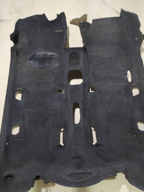

Zemin halısını genel temizleyici sıkıp ıslak kuru makina ile çektim.
Bu temiz hali,
https://1.bp.blogspot.com/-mW652lylu...128_175927.jpg
Bu da kirli hali,

Çakmaklık aydınlatmasını teyp kablolarını revize ederken klima panelinden alırım diye düşünmüştüm,
Ama aracın orj teybini aydınlatmak için hazır kablolar varmış onları buldum ve kullandım.
Parklar ile birlikte yanıyor.

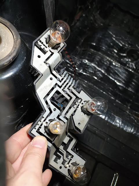

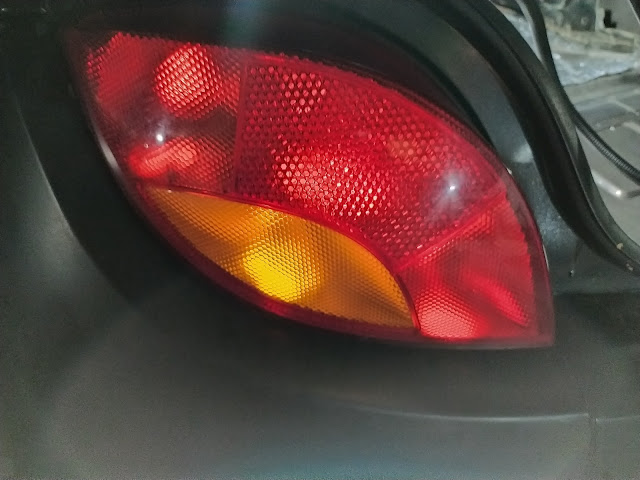

Stopların içini dışını yıkamıştım, içleri özellikle çok ciddi tozlanmışlardı.
Dışlarını zımpara ve kloroform ile sonra parlatacağım, içleri temiz oldu.
https://1.bp.blogspot.com/-cQib4lTBc...128_183239.jpg
Bu lambalar da kötü durumdaydı, bunları da güzelce yıkadım kuruladım. Oldukça parlak yanıyor şuan tüm lambalar.
