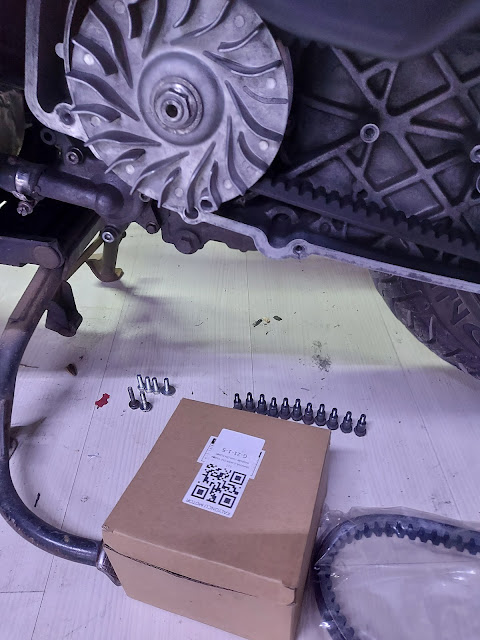

    xmax için varyatör bakımı olark baga+sıyırıcı değiştirmiştim, fakat bu bakım ilk kalkıştaki titremeye bir türlü çözüm olmadı. Motor 3000 dd ya kadar manasız titriyordu.
    Motorsiklet parçalarının neden bu kadar manasız pahalı olduğunu çözemedim, bir sissy bar mesela 3k nasıl olabiliyor aklım almıyor.

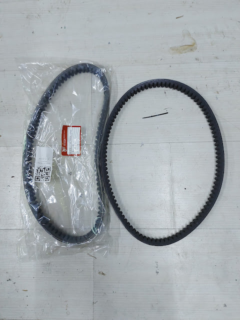

    Varyatör-kayış orijinal ürünler ciddi anlamda pahalı olduğu için, monero marka varyatör ve kayış satın aldım.
    Yaklaşık 3 katı kadar fark var orj ile yan sanayi arasında. Genel olarak yapacağım km'yi göz önüne alınca orj. gereksiz pahalı olacağını düşündüm.
    Bu arada motorun debriyaj yayından dolayı bir tamirci ziyareti oldu.
    Dün varyatör kapağını sökerken yine şaşırtmadı yurdum ustaları maalesef.
    2 tane cıvata gevşek, düşmemiş ama gevşek kalmış. Bu tür durumları hiç sevmiyorum gerçekten.
    Bir de grenajın ön kısmında kenarda duran led lerden gündüz farı yaptım, kısa lara bağladım bunları. Kısa lambalar sürekli yanıyor, 50cc varken bunları iptal etmiştim ama bunda etmeyeceğim. Sadece çektiği yüksek akım yüzünden Led far ampülü ile değiştireceğim.
    Bakım vs o kadar zaman harcıyorum düzgün 2 foto çekmeye elim gitmedi bir türlü.
    İdareten bir foto, fena olmadı gibi, bunların beyaz olanını alıp değiştireceğim.
    Varyatör bakımına gelirsek,
    Gelen parçalar,

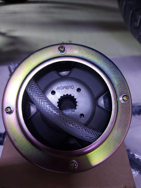

    Üzerinden çıkan varyatör pervanesinin 1 kanadı kırık, belki de titreşimin en büyük sebebi bu noksanlık.
    Varyatörün içindeki bagaların yönleri değşimesin diye platik bir boru sıkıştırıyorlar, yerine oturturken bunu çıkartıyoruz.
    Çıkan kayış bando marka, sıfır malzeme iyidir diyerek yenisini taktım.
    Üstteki parçalar sıfır, alttakiler motordan çıkanlar.

    Sıfır varyatörümüz,

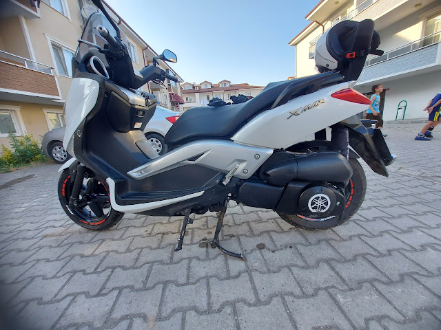

    Dün az bir fırsat buldum ve temizledim motoru, 1-2 kare fotoğrafa da çektim.
    300 km kadar yol yaptım sanırım. Genel olarak kıyaslayacak kadar motor tecrübem olmasa da, ağırlık haricinde bir sorun görmedim. Ona da sanırım alışıyoruz.
    1.73 boyum, ışıklarda parmak uçlarımla duruyorum bu pek iyi olmuyor işin gerçeği. Ben heves ettiğim için bunu aldım ama sele boyu daha alçak bir maxi (varsa) daha uygun olabilirmiş.
    Sele konforu için hep olumsuz bahsedilmiş ama bence o kadar büyük bir sorun yok, tabi ben genelde kısa mesafelerde biniyorum, şöyle bir 100+ km yapsam fikrim değişir mi bilemedim.
    Motor işlerine yeni yeni giriş yapıyoruz, ekipmanı / yedek parçası arabaya göre çok pahalı, küçük bir örnek gireyim araya, debriyaj balatası üzerinde 3 tane yay var 1x2 cm lik bir yay.

    Varyatör üzeridneki hortum, bagaları tutan kapağın hareket edip bagaların yönünün değişmesini engellemek için. Varyatörün montajı esnasında o hortumu çıkarıyoruz.

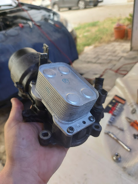

    C5 i aldığımda yağ su bakımı yeni olmasına rağmen yedek su deposunun içindeki sıvının rengi hoşuma gitmemişti.
    Önce suyu 4-5 tur değiştirdim ama her seferinde suyun rengi berraklaşsa da istediğim seviyeye gelmedi.
    Daha sonra taşırma kabını yıkadım ama yine istediğim şekilde olmadı.
    Geçmişte muhtemelen patlayan bir yağ soğutucu yüzünden taşırma kabında kalan tortular soğutma suyunun rengini bozuyordu.
    Parça birebir uyumlu şaseden aldık, hortumu kapağı her şey ok, sadece bağlantı braketi uymadı, onu da dert etmeden sabitledim.
    Yağ soğutucuyu sökmek düşündüğümden kolay oldu, 3 tane 13mm 2 tane 10 mm somun ve 1 tane 13 mm cıvata ile sökülüyor.
    Motor bloğu tarafı,
    Soğutucu üzerindeki eşanjör (yağ ve suyun birbirine karışmadan dolaştığı parça) 1103L3 olarak sipariş ettim. yağ / su delikleri vs tam oturmasına rağmen.
    1 tane vida yerinde ufak bir kaçıklık vardı, Toplam 4 vida ile sıkılıyor. Kaçı olan kısmı genişlettim, malzeme aluminyum olduğundan kolay aşınıyor.
    contaların bastığı yerlerde ufak ufak paslar vardı, buraları temizledim. Gelen eşajnjörün içinden çıkan yuvarlak contalar uymadı, büyük geldi.
    Sadece elips gibi olanları kullandım, tüm contaların altına çok ince bir katman sıvı conta sürüp topladım.
    sol alttaki kısım genişlettiğim cıvata yuvası,
    2 conta arasına da ince bir katman sıvı contadan set yaptım ne olur ne olmaz, işimiz garanti olsun değil mi.
    mutlu sona doğru ilerlerken montaja hazır bir yağ soğutucumuz olmasın mıydı.
    Yağ filtresini de manayla değiştirmiş olayım dedim, 1109.ck kodlu oe filtre aldım. İçinde purflux çıkıyor kutunun.
    Her şey tamam on numara oldu derken, aşağıdaki parçanın ucunun kopmuş olduğunu fark ettim.
    Parçanın ortasında conta yuvası var, conta parça üzerinde geldi, ama ön kısmı blokta kaldı. BLok su kanalına düşürmeden onu oradan söktüm aldım.
    Parçayı da ucuna bir miktar sıvı conta sürerek yerine taktım, marş yaptım ve kendimi nette bu parçayı ararken buldum, zira blok bağlantısından su atmaya başladı.
    Hani birine lazım olur mu bilmem ama bir firma buldum üreten, parçayı satan bir firma ile iletişime geçtim ve sipariş ettim.
    Parça adı "YAĞ SOĞUTUCU BLOK GRİŞ FLANŞI - B20174" diye geçiyor. Siteyi de şuraya ekleyeyim,
    Betto – Arac ve Ekipman Yedek Parcaları
    Parça gelince yağ soğutucuyu yeniden söküp parçayı takacağım zira bu kısım blok ile yağ soğutucu arasında kalıyor ve o mesafeden işlem yapmak neredeyse imkansız.
    Bu durumda ben kendim kaşınmış ve bu parçayı kırmış olabilirim, ama şu da var bu parça bir şekilde eskimiş, belki ileride bir gün kendini bırakıp su kaçıracaktı ve yolda kalacaktım ya da çok daha büyük bir motor arızasına sebep olacaktı.
    Bu açıdan bakınca zamanı gelmeden yenilemek bazı noktalarda külfetli olsa da önlem amaçlı olması iyi oluyor.
    Ne kazandık bu onarımda, daha önce yağ soğutucusunu canlı bile görmemiş birisi olarak söküp takmayı öğrendik, plastik aksamlara daha dikkatli davranmak gerektiğini öğrendik. 75 TL lik parça fiyatına göre güzel bir kazanım oldu

    Hep söküp takacak değiliz arada keyfini de çıkarmak lazım.
    Motor ile ilk defa ve tek seferden yaptığım en uzun km oldu bu sürüş.
    Rota da biraz farklılık olsa da aşağıdaki plana sadık kalarak tamamladık.
    Diğer motor Mondial 125 Drift L
    Tabi ilk defa motorla bu kadar uzun yola çıkınca insanın tereddütleri de olmuyor değil. Kıyafet seçimi mesela hatalı yapmışım, allahtan yedek almıştım da donmadan geldik.
    Zira rota da 1030 metre rakıma kadar çıktık, biraz yağmura yakalandık.
    Bulutlardan az buçuk belli bir şeyler geliyor
    Km yi 10 km falan sonra sıfırladım yol açıktıktan, zira yakıt alınca sıfırlamış olmak istedim. 270+ km yol yaptık,
    sabah 10 gibi çıktık akşam 8 gibi döndük.
    Yarın depoyu fulleyeceğim ona göre de bir yakıt tüketimi hesabı yapacağım ama ortalama 200+ benzin almasını bekliyorum.
    Gelelim motorla yolculuğa, çıkarken tereddütlerim vardı, özellikle tecrübesizliğin verdiği korku ağır bastı açıkçası.
    Virajları dönerken beraber gittiğim kişi tabi benden fersah fersah ötede tecrübesi olan birisi o gayet güzel dönüyor, her virajda mesafemiz açıldı haliyle.
    Ki öyle eğlencesine bir yolculuk idi, muhtemelen basıp gitse o sakaryaya vardığında ben hala geyve de falan olurdum.
    Xmax güzel bir aletmiş yormadı beni gerçekten, ama topraklı yollarda tekerle ufak olunca çok takur tukur hareket ettik. O kadar da olur.
    Güzergah genel olarak düzgün yollardan oluşuyordu. 1 kere durduğumuz yerde yol kenarındaki çimene basayım derken yumuşamış toprağa basınca düştüm, ben atladım gerçi düşen sadece motor oldu.
    bir kere de bir kavşak dönüşünde yerdeki çamura takıldım bi yalpaladım ama düşmedim.
    Haricinde yol tecrübesizliği gerçekten kötüymüş, geyve- sakarya arası (Antalya yolu) kamyonların gittiği sağ şeritte tekerlek izleri var asfalt üzerinde, o izlere gelince alet saçma sapan denge kaybı yaşıyor ve 100 civarı hızlarda bu çok korkutucu oluyor, bunu sevmedim.
    Ama haricinde daha yavaş akan trafiksiz yollarda özellikle doğançay yolunda (bol virajlı) çok keyif aldım. Bol virajlı yol motor ile kurulan ilişkinin ilerlemesi açısından da çok faydalı oldu.
