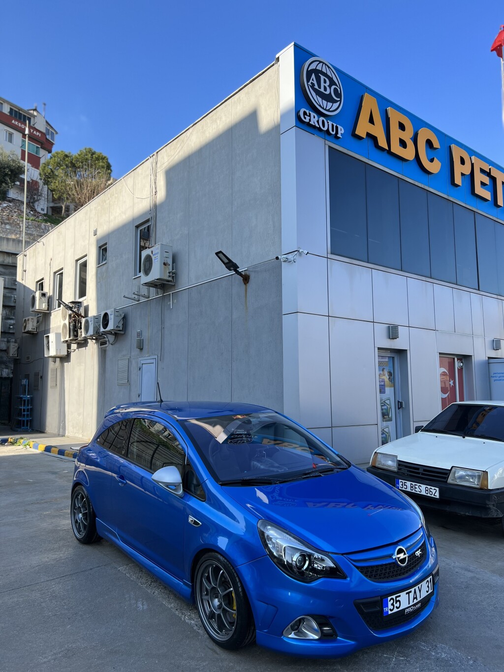

Turbo revizyonu yapıldı gtx pal'e geçildi. Bujiler değişti.
Yıllardır bütün arabalarımı yapan Tayfun abi yazılım güncellemesi yaptı artık daha stabil oldu.

Son olarak sonunda drexler kilitli diff'i takabildik çok fazla kullanma fırsatım olmadı daha ama ilk tepkileri bile çok güzel şu an için :)

Maşallah dolu dolu çok güzel bir Opc Corsa D, renk şahane. Corsa D tam ''tutmayın küçük enişteyi'' tarzında bir araç, sert, virajı azımsanmayacak derecede iyi, virajlı yollarda epey kıvrak, oturma pozisyonu ortada o yüzden de dengeli, direksiyonu elk olmasına rağmen boyutu ve hissi tatminkar, negatif tek yönü arka süspansiyonların bağımsız olmaması he bir de top speed inin az olması.

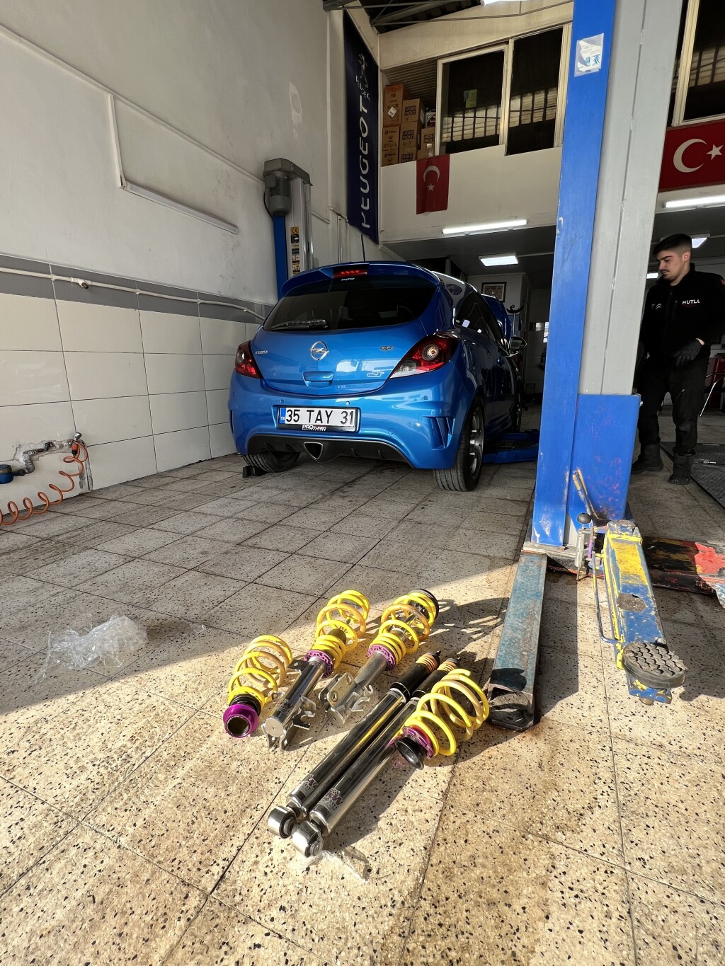

KW V2 leri aldık taktık bitirdik şükür. Bir level daha atladık :)
Bagajda takılmayı beklerkennn
https://www.imagevisit.com/images/20...e_67205121.jpg
Giriş
https://www.imagevisit.com/images/20...e_67508225.jpg
Gelişme
https://www.imagevisit.com/images/20...e_67219457.jpg
Sonuçç :))

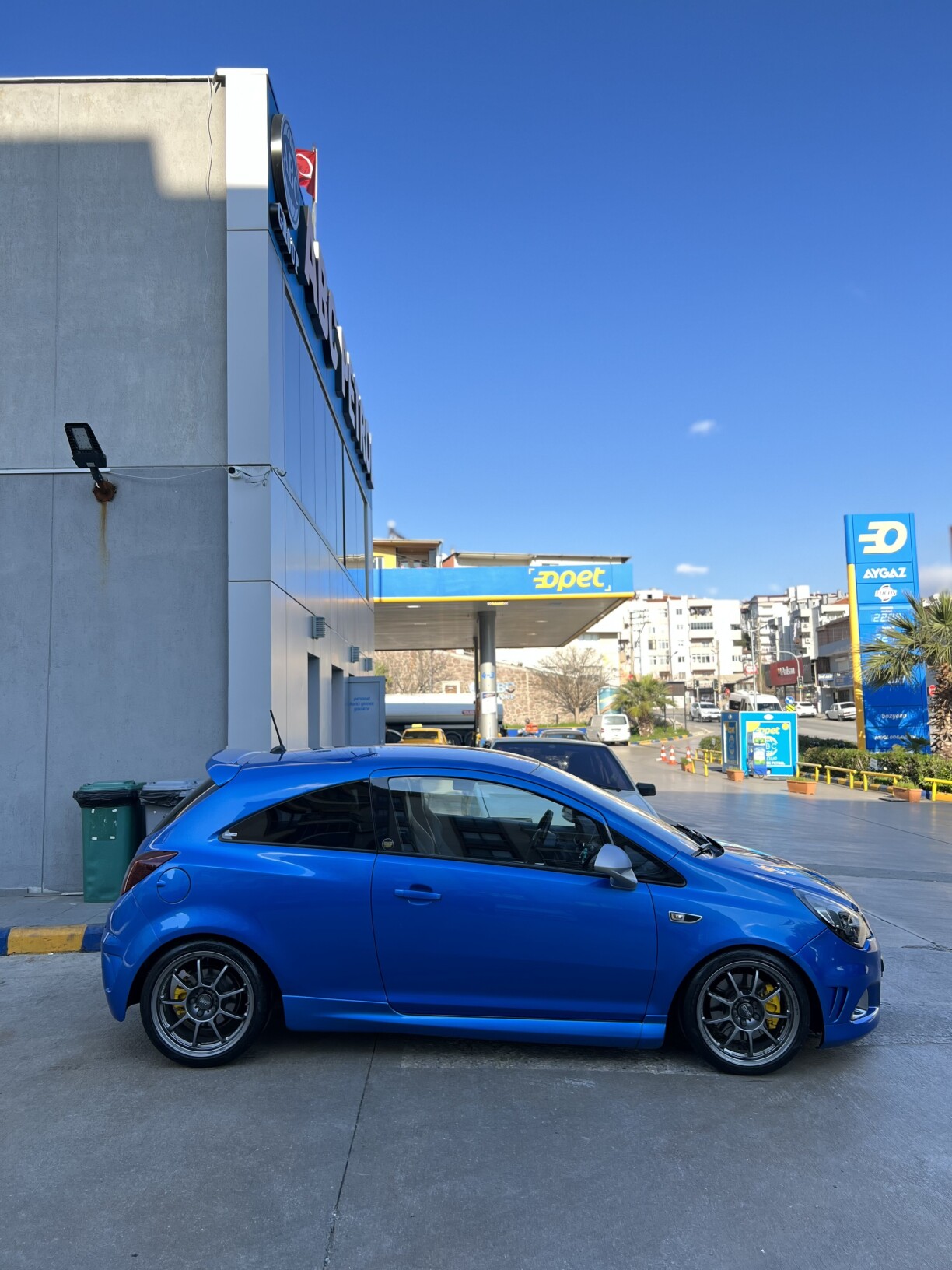

Hazır sökmüşken fren kaliperlerini de sarıya boyadım bu renge sarıyı çok yakıştırıyorum birde fenerbahçeliyim :))
Bi ufak gazladım otobanda arabada kendi kendime gülmeye başladım kilit ve coilden sonra çok neşeli oldu evin yolunu uzattım gelirkenn :)

Dün elimdeydi bugün üstünde, sertlik nasıl oldu ayar yaptın mı biraz daha kanka?

Teşekkür ederim kanka sertlik ortada bıraktım arka ve önü biraz daha sertleştiricem ama :cool:

kw sonrasını foto ile göstermek olmaz tabi :D onun marifeti başka :):):)
sanayiştain değil ki canım bu? :D:D:D:D
kilitli , kw setli , iyi bir jant-lastik kombineli , motoru sıhhatli ve kuvvetli , spor koltuklu , spor direksiyonlu...

Harika bir araç. Geçenlerde pert olanla birlikte sayıları gittikçe azalıyor. Maşallah. Bu arada arkayı önden sert yapmayı unutma. Kafanın tutunması için kilit olsa da arkanın önden sert olması lazım.

Ben ön arka ikisini de aynı sertlikte bırakmıştım :D Dediğin gibi arkayı biraz daha sertleştireyim o zaman çok teşekkürler tekrar bilgi içinn :icon_tup:

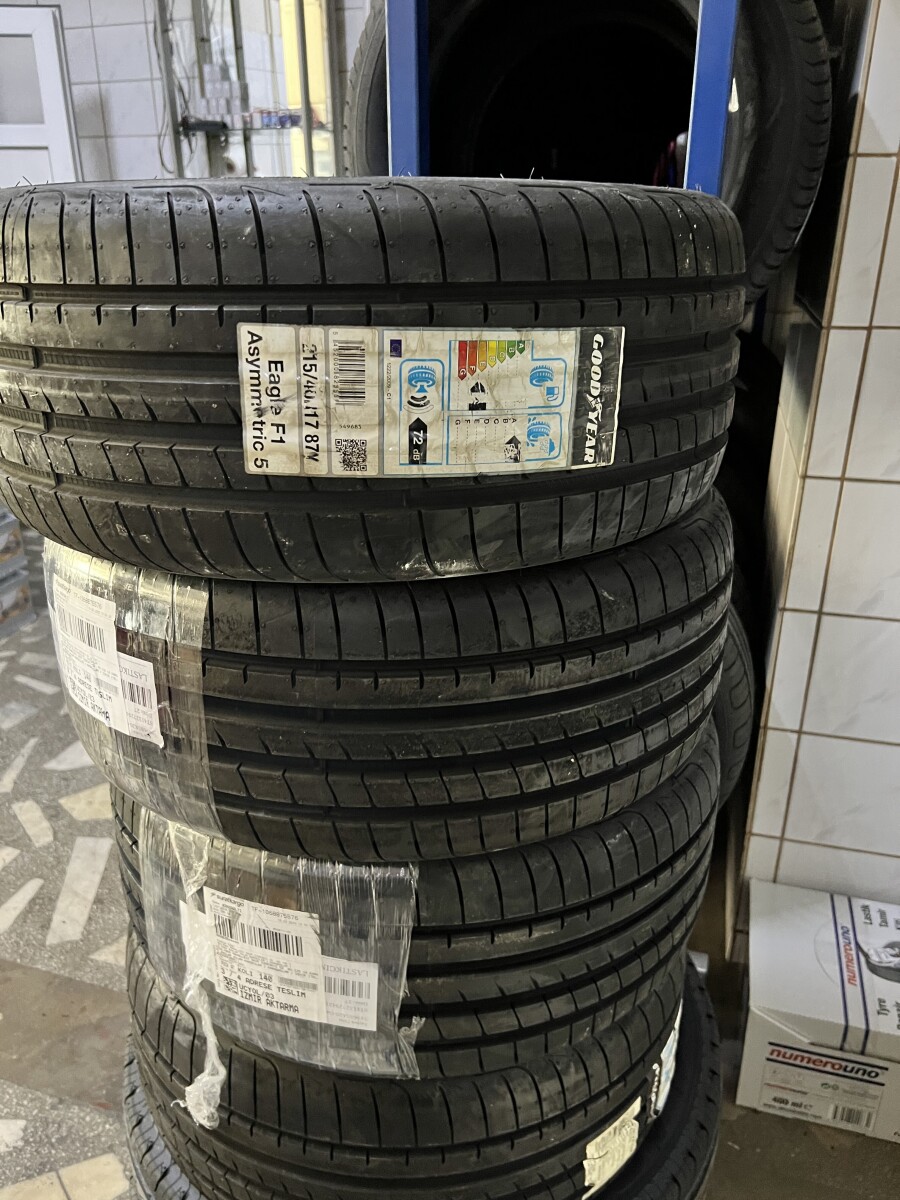

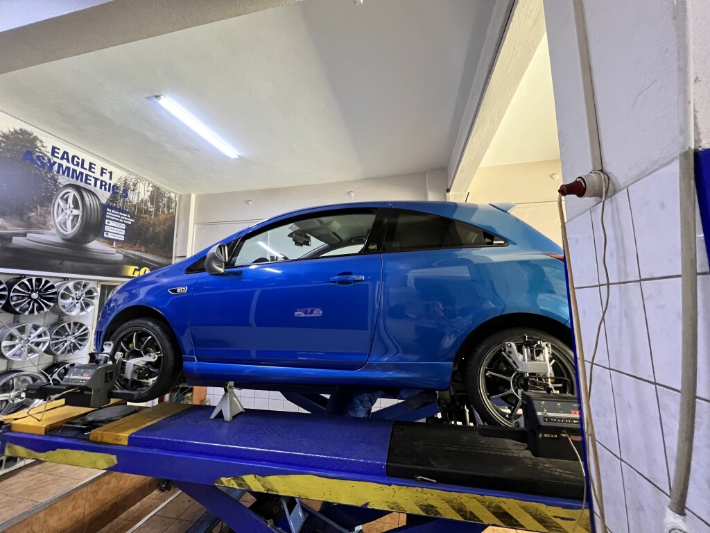

225/45/17 olan lastiklerimi 215/40/17 ye çevirdim. Oz'ların et si biraz daha geniş olduğu için biraz sürtme yapıyordu birazda jantlar kayboluyordu o ebatta. Göstermesini de istedim bi tık :D
Şu an istediğim gibi oldu hem görüntü ve hem kullanım açısından.
Goodyear asymmetric 5 lerden memnundum tekrar onlardan devam ettim sadece ebat değişti.
Son olarak da ön amortisörlerin sertlik ayarını biraz yumusatıp arkaları daha sert yaptım.
