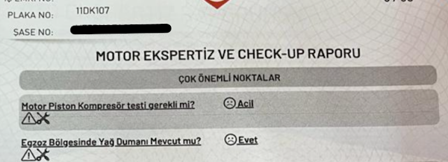

Aracın bu gün kompresyon testini yaptım, işlem basit. Buji bobin enjektör soketi sök, test aletini bağla marşa bas.
Şurada çok güzel de bir döküman buldum, ekliyorum yeri gelir ihtiyacı olan olur.
https://apps.techcollege.dk/autoqr/v...anical%201.pdf
Gelelim duruma. 3 silindir de 180-190 psı civarı değer verdi. Silindirler arası fark neredeyse sıfıra yakın.
Aracın fabrikasyon değeri ( Yukarıdaki link sayfa 22) 1.45 bar 210 psı olarak belirtilmiş.
Şimdi ekspere gönül rahatlığıyla söylenebilirim :)
