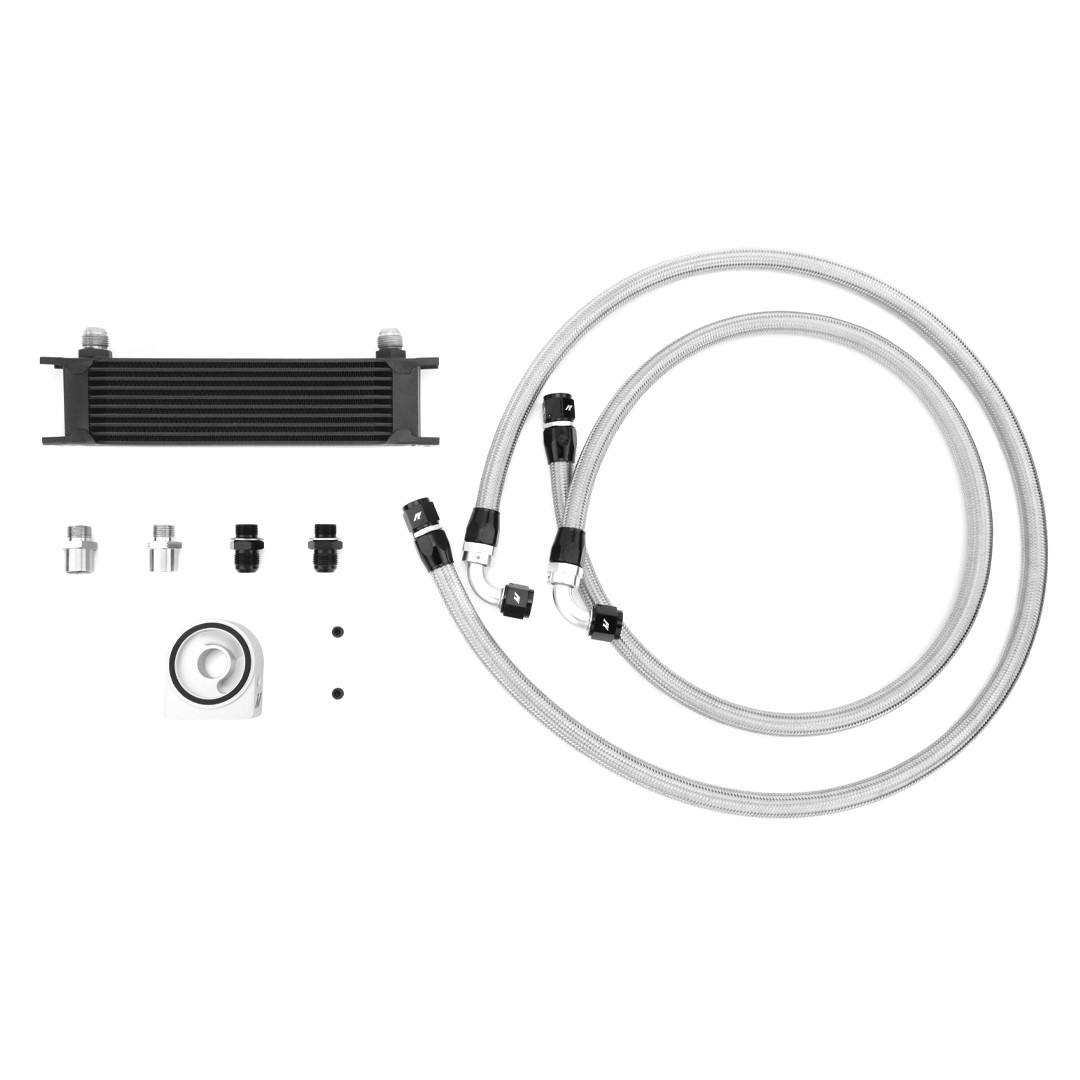

    Zaten yağ soğutucu konumu da kesinlikle yanlış; onun yeniden konumlandırma noktasından sonra bir ihtimal motor içi sürecine girelim mi girmeyelim mi kritiğine başlıcaz

    Tesisat, turbo, shortshift ve yağ soğutucu montajı için Obex Performance yolculuğu öncesi, içerideki işleri hızlandırmak istedik.

    Yağ Soğutma:
    Mevcut yağ soğutucunun konumu hem akış hem de verimlilik açısından zayıftı. Bu nedenle sistemi iptal edip:
    • Mishimoto Universal 10 Satır Yağ Soğutucu
    • Uyumlu braided yağ hatları
    ile öne alacağımız şekilde yapmak üzere siparişini verdik.

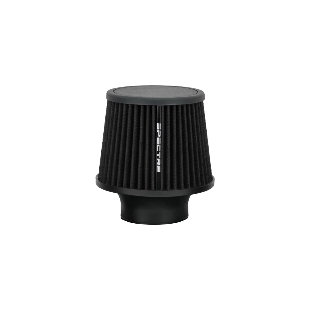

    Hava Girişi:
    Turbo beslemesini optimize etmek için ve pislenmiş dandik filtremizi:
    • Spectre Performance SPE-9131 konik hava filtresi
    Daha akıcı ve dirençsiz hava geçişi sağlaması için onun da gelmesini bekliyorum.
