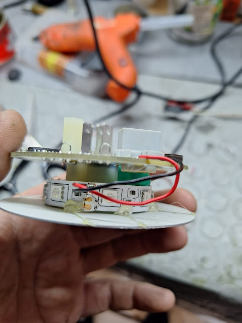

    Elimdeki RGB led in +12 ve G kısmına akım verince yeşil yandığı için bunu kullandım. Başka bir yere negatif versem kırmızı ve mavi de yakabilirdim ama uğraşmadım.
    Ürüne zarar vermeden orj lambayı da kullanabilecek şekilde köşelerden lehim yaptım.
    Kendi üzerindeki lambası tek noktadan aydınlattığı için ışık kayıpları vardı göstergenin altına doğru, artık yok.
    Son halimiz böyle oldu,

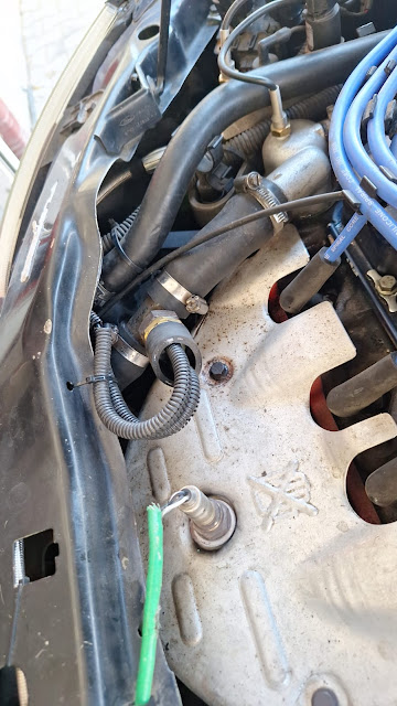

    Bu ka aletinin hararet müşürü normalde emme manifoldu üzerinde, custom manifold olunca arabada mecburen bunun yeri değişmiş.
    Önceki yeri radyatöre yakındı ben bunu (termostat yok araçta) termostat kapağına yakın bir yere almak istedim, radyatör girişi ile termostat çıkışı arasında az da olsa bir derece farkı var diye düşünüyorum. Bu şekilde fan daha doğru sıcaklıkta açılacak.
    Hem de eski hortumun alt kısmında bir bükülme durumu vardı su akışını az da olsa engelliyordu bana kalsa. Onu da halletmiş etmiş oldum.
    Yeni hortum + yeni müşür yeri daha içime sindi. Su hattında da ufak tefek de olsa iyileştirme sağladık diye düşünüyorum. Arabayı kaldırınca baktım geçen sefer düzelttiğim alt su hortumları nizami şekilde duruyor, sürtme / kaçırma vs yok.

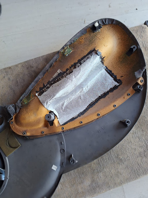

    Sonra bu ka arabasının kronik kapı kartonu sorunu vardır, kırılır içine göçer. Tabiki bizde de böyleydi,
    dün bi gazla hadi dedim burayı da sökeyim bari.
    Mevcut hali böyle, tabi yılların verdiği kirlilik de baya kötü gösteriyor.
    bitüself in bu türlü kullanımına ilk defa şahit oluyorum. Altını metal bir plaka ile destekleselermiş şahane olurmuş.
    bende bitüself kullanıp altına 0.8mm sac bükeceğim, üst kırık kısmı da düzeltip macun zımpara yapıp orj haline getirmeyi hedefliyorum.
    Kırık kısımlar,

    Kapı kartonu tamiri için çizmeci time'ın wafer kutusunu kullandım.
    Fotosunu çekmemişim ama ince bükülebilir bir sac lazımdı, rafta duran kutuyu gözüme kestirdim.
    Sac makası ile kestim biçtim büktüm kırık olan alana oturacak hale getirdim ve üzerinden bitüself ile yapıştırdım.
    Aynı şekilde 1 parça sacı da alt kısım için büktüm ve bitüself ile üzerini kapadım. alt ve üstte sac ile desteklenen kapı kartonu oldukça sağlam oldu.

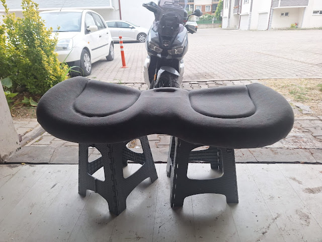

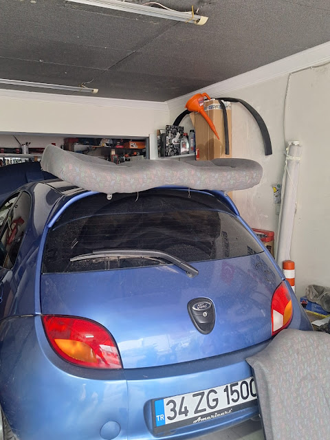

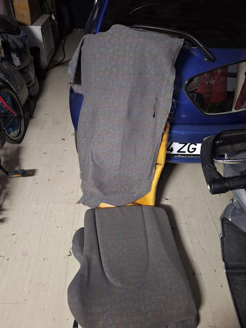

    Arka koltuğun alt kısmını da söktüm, kumaşın içinden eprimiş süngerin tortuları baharat gibi döküldü, baya toz çıktı gerçekten.
    Koltuğun zeminini oluşturan süngerler ise çok iyi durumda, zaten arabanın döşemesi de geçmişte hor kullanılmadığı izlenimin güçlendiriyor.
    Sadece çoğu KA da olduğu gibi kumaş ile sünger arası bağ kopuyor zamanla ve döşeme kötü görünmeye başlıyor.
    Hemen 25 dk lık bir hızlı programda yıkadım getirdim garaja koydum kurusun diye. Döşeme rengi kendine geldi, sırt kısmı ile oturak kısmı arası ton farkı belli, sırt kısmını da söküp yıkayacağım.
    Yıkanıp kuruduktan sonra gayet temiz oldu. 26 yıllık bir kumaşa göre durumu oldukça iyi bana kalsa.

    Ama ürünü attım fava mutlaka lazım olur ileride.
    Şu olabilir ama, kumanda falan ve ebat küçük, bunu alup deneyeyim. Hatta aldım
    Hero Led HL-1908 144W 12 Amper Uzaktan Kumandalı Şerit Led Dimmer Led Işık Kontrolu - Fiyatı, Yorumları

    @livaneli ürün testimden geçti, gerçekten mucize yaratıyor eski sistem bally sür bekle işine göre.
    Sadece sprey ağzı geniş olduğundan kenar kıvırmalarda bir tık zorladı.
    Ama netice eskisine göre çok çok iyi oldu. 1-2 nokta da yapıştırma hatası yaptım ama bütünü bozmadı.
    2 tane taburem var onun üzerine koydum süngeri, öncesinde hava tutup üzerindeki tozları vs yok ettim.
    Sonra öncelikle emniyet keme tokalarının olduğu yeri sabitledim, ve ortadan dışa doğru gerdirerek ve koltuk ortasındaki oyukları yapıştırarak devam ettim.
    kumaşa zarar vermeyecek bir malzeme ile kumaşı o oyukların içine ittirmek gerekti.
    50 de fazla zımba söktüm, takarken alt kısımları kıvırmaktan biraz korkmuştum, ama sprey o kadar güzel yapıştırdı ki, zımbaya gerek kalmadan işi çözdüm.
    Ve alta kıvrılan kısmlar eskisinden daha tok durdu. Karşıdan bakınca üst üste binen hiçbir kat vs yok.
    Farklı açıdan bir foto olsun.
    bu haftayı bu foto ile kapadık. Hafta sonu uzak diyarlarda olacağımdan KA garajda dinlenecek
    Sonra sırtlık kısmını da söküp yıkayıp takacağım.
