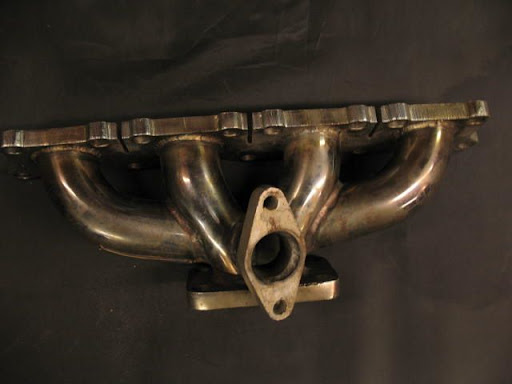

takacağın turbo nedir, günlük kullanım için mi, roll vs için mi, araçta yapılan işler ve yapmayı planladığın değişikliklere neler olacak bunların hepsini belirtmeniz gerekli. aksi takdirde bol bol sorun yaşaman mümkün.
takılcak turbo gt28 öyle roll falan kovalicak bi adam değilim . araç şuan günlük kullanılıyo ama bundan turbodan sonra ne olur orasını allah bilir :) motor stok sadece turbo büyütme işlemi gerçekleşicek okadar. zaten manifoldu hemen kararşaltırıp yarın yaptıracak durumdada değilim :) yanlış olmasın sadece bunların çeşitleri neler onları öğrenmek istiyorum
log tipi manifold tercigim hiç değildir geç dolmayı sağlar ama kolay çözümdür yukarıdaki gibi yapar isen senin işine yarar ilerisi içinde güç içinde senin için iyi olacaktır daha erken dolum + Egtni düşürücektir yüksek basıncta almak zorunda değilsin iskender yapabilir opeltech Selim abide yapabilir çok güzel manifold lar yapıyorlar
http://www.turbo-kits.com/images/par...o_manifold.jpg
döküm manifold herzamn saglamdır 1,8 gibi sıcaklıgı hat saffalarda olan bir motor için döküm sec bence paslanmaz kaynaklı manifoldlar belli bir süre sonra catlama ve kacırma sorunları ile karsı karsıya kalacaksın :(

tubular manifold şeklinde yapıcam inşallah :)
