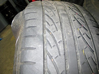

- Aşırı başınç nedeniyle aşınma
Lastik havalarının fabrika verilerinden daha fazla şişirilmesi bu tip aşınmaya neden olur. Bunun sonucunda ise lastiğin taban kısmının ortası daha fazla aşınırken kenarları çok daha az aşınarak dengesiz bir aşınma meydana gelir. Lastiğin yere temas alanı da azaldığından dolayı yol tutuş azalır. Ayrıca aşırı basınç nedeniyle sertleşme meydana gelir ve konfor düşer.
- Düşük basınç nedeniyle aşınma
Lastik havalarının fabrika verilerinden daha az şişirilmesi bu tip aşınmaya neden olur. Bunun sonucunda ise lastiğin taban kısmının kenarları daha fazla aşınırken orta kısmı çok daha az aşınarak dengesiz bir aşınma meydana gelir. Lastiğin yere temas alanı da azaldığından dolayı yol tutuş azalır. Ayrıca düşük basınç nedeniyle lastik daha fazla ısınır, buda lastiğin ömrünü kısaltır. Ayrıca yol tutuş da düşük basınç nedeniyle azalır.

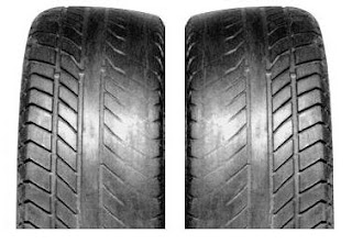

- Kamber (Camber) açılarının yanlış olması nedeniyle aşınma
Aynı aks üzerinde bulunan lastiklerin üst kısımlarının birbirlerine yaklaşık olması durumuna negatif kamber (negative camber) denilir ve lastik tabanlarının iç kısımlarında aşırı aşınmaya neden olur. lastiklerin birbirine uzak olması durumuna ise pozitif kamber (positive camber) meydana gelir ve lastik tabanlarının dış kısımlarında aşırı aşınmaya neden olur.
- Toe açılarının yanlış olması nedeniyle aşınma
Aynı aks üzerinde bulunan lastiklerin ön kısımlarının her ikisininde içe doğru birbirlerine dönük olması durumuna İç Toe (toe-in) denir. Bu durumda lastik tabanı dıştan içe doğru açılı bir şekilde düzensiz aşınır. Dış Toe (toe-out)durumunda ise aynı aks üzerindeki lastiklerin ön kısımları dışa doğru bakmaktadır ve lastik tabanları içten dışa doğru düzensiz aşınır.
