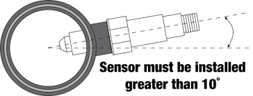

ayenn cihanın dedıgı gıbı ama egzoz uzrunde 10 derecelık acı ıle yapılacak sensor
https://encrypted-tbn1.gstatic.com/i...1_fncVxodnVcvA
bu sekılde
sensörü
araç turbo ise turbodan sonra ~1 metre ileriye
atmosferik ise motordan sonra ~1 metre ileriye takın
ve katalitik ten önceye takın.
1mt ile 2.5 mt 14.7 olan afr 0.2-0.3 deger farki olur cok fazla degisiklik olmaz yeterki sensorden once susturucu ve kacak veya delik olmasin

Wideband'ın yeri konusunda herhangi uzlaşma yok görünüyor. Subaru için üretilmiş downpipe'larda wideband için bırakılan delikler turboya 25-15 cm uzaklıkta. Belki araçtan araca değişiyor olabilir. Bir de 10 derece acıyla değil 10 dereceden fazla acıyla takılmalı diyor. Bundan anlaşılan 90 derece de olabilir.
bu açı olayı neden? yani, kendi aracımda da kullandım, eski aracımda, montajı konusunda bu kadar ince eleyip sık dokuduğumuzu hatırlamıyorum. Bir de eksozun enine kesitine yatayda açı yaptırmaktansa boyuna kesitine yatayda açı yaptırmak daha mantıklı gibi geliyo bana?
kurum tutmaması olabilir diye düşünüyorum.
