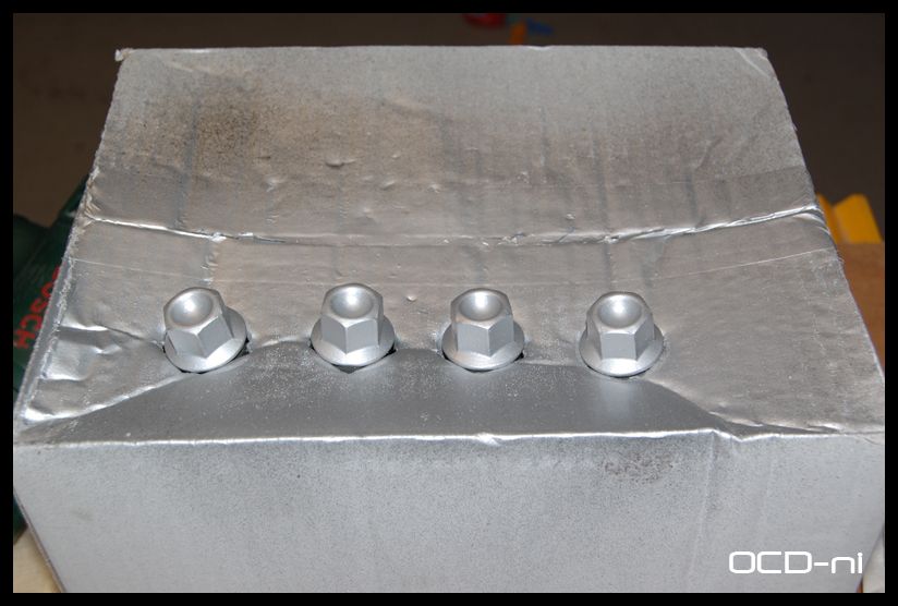

ben araç boyasını sipreye bastırıp boyamıştım şifreli bijonları keçeyle zımparalayıp direk attım sıkarken dikkat ederseniz çizilme yapmıyodu ben yaklaşık 8 ay kullandım bu şekilde.Buyrun bu da örneği
http://img854.imageshack.us/img854/6584/dsc00230a.jpg
http://img228.imageshack.us/img228/1375/dsc00233ej.jpg

walla aldım siyah sprey boyayı.. ne zımpara yaptım ne vernik attım mat siyaha iki dakkada boyadım geçtim.. ne takarken ne de sonrasında atma çizilme gibi bi durum olmadı.. bu kadar hassas olmamak lazım herşeyde bence.. jantlarımı da çok korkmama rağmen kendim boyadım mis gibi oldu ;)
misal genç osman ..http://i1231.photobucket.com/albums/...L/DSC00264.jpg
ATA156 nickli arkadaşın bijonlarını boyamıştık. Paslanmalar mevcuttu onda da. Bizim atölyede kaldırdık kaliperlerle beraber boyadık. Bijonları önce temizledik. Sonra Atanın kutuya bastırdığı oto boyası ve vernikle 2'şer kat geçtik. Birkaçı 2 kere söküldü takıldı yanlış hatırlamıyorsam. Son baktığımda sağlamdılar boya olarak. Fotolarıda yüklüyorum fikir vermesi açısından.

Detailing forumunda buldum dün bunu ama yazmamış neyle boyadığını sprey ama ne boyası.Ben karar verdim uğraşmıcam zımpara falan basıcam gri kaliper boyasını 2 kat.üstünede sprey vernik atıcam mis.Atarsa atar gene en kötü şimdiki haline döner napim :)
Bir çok arkadaşında söylediği gibi bijon bu güç uyguluyosun ne yaparsanız yapın iki üç sökmede bariz çizikler meydana gelecek ancak en uzun ömürlü statik boya olur sanıyorum biraz tuzlu olur ama normal boyalara nazaran çok daha uzun ömürlü olur.
