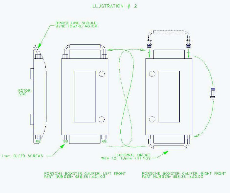

    Burda bitmedi tabi nki bu kaliper Porsche iin retilmiti ve Opel'e "ters" geliyordu (nki Porsche da br tarafta kaliper)
    yle ki, bildiiniz gibi pistonlar ayn lde deil 36-44mm (balatann eit lde anabilmesi iin). Kk piston nde byk arkada olmalyd. Bu ekilde taknca Opel'e bu sefer hava k altta kalyordu ki bu da olmazd. Bundan mtevellit hortumlarn giri ve klarn deitirdik, bylece sorun giderilmi oldu.
    aadaki emadaki gibi
    Kaynak : An Error Has Occurred!
    En sonunda zurnann zrt dedii yere geldik tabiri caizse, yani montaj.
