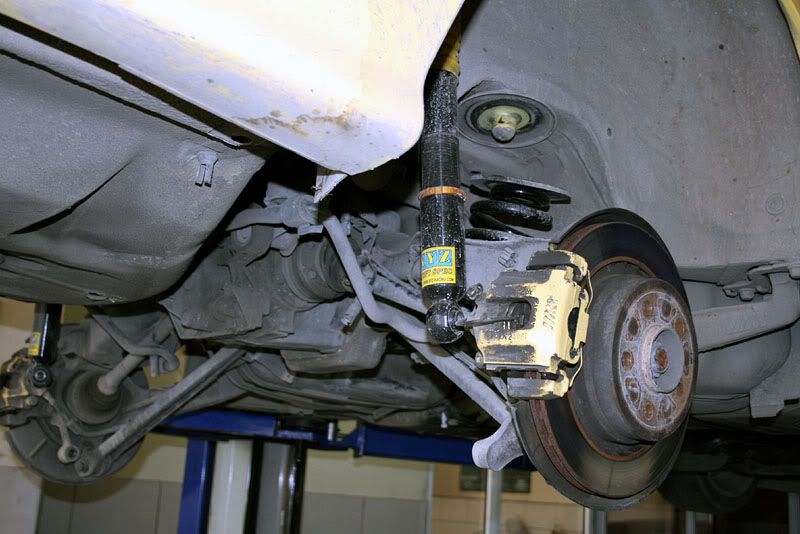

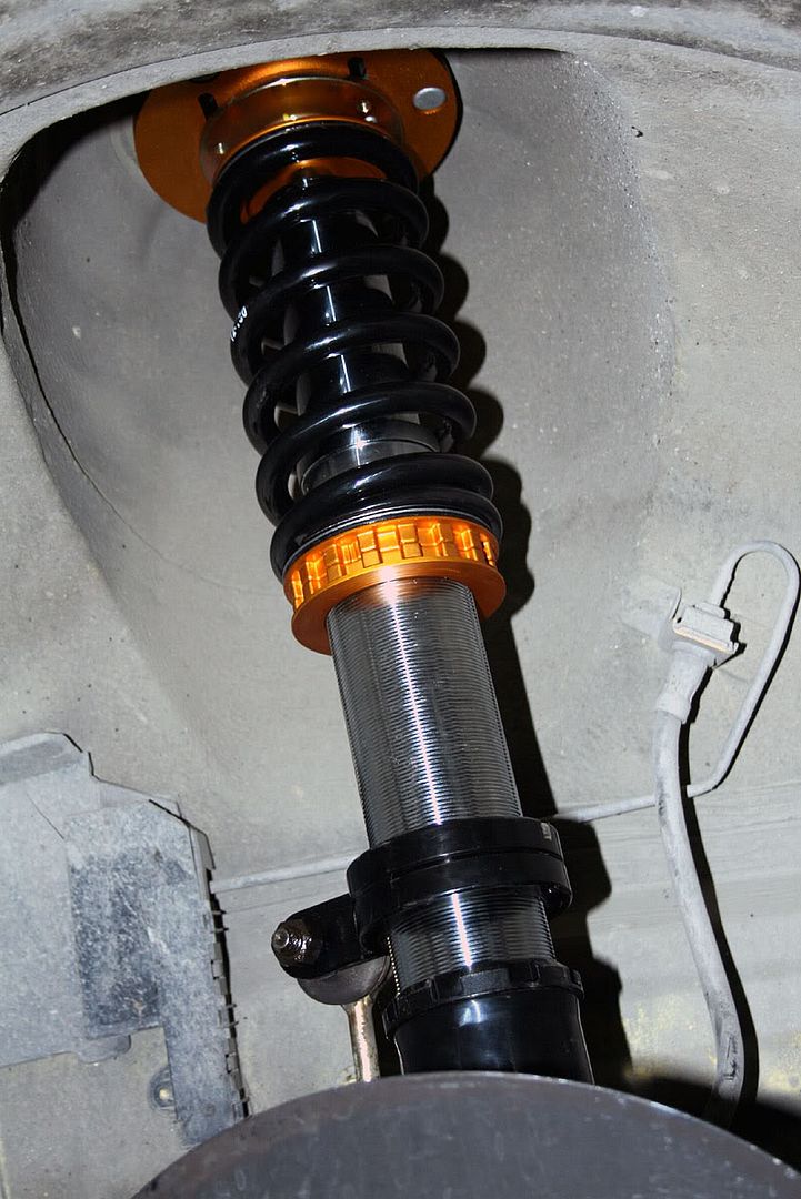

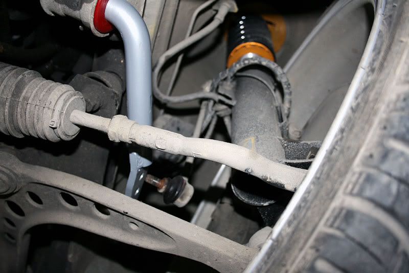

Coilover ların ince ayarları yapıldı .
http://i386.photobucket.com/albums/o...3/IMG_4723.jpg

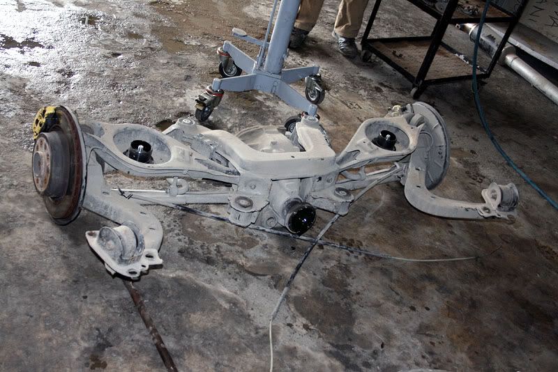

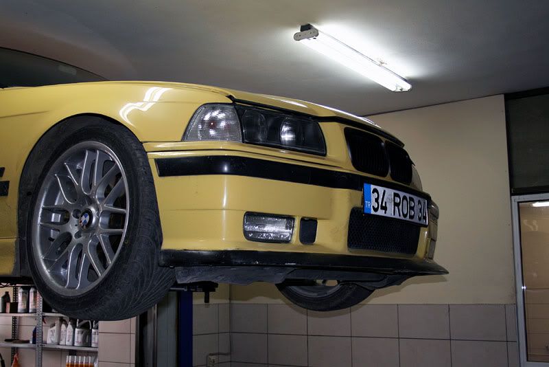

Arka yürüyen sökülerek montaja hazırlandı
http://i386.photobucket.com/albums/o...3/IMG_4866.jpg
http://i386.photobucket.com/albums/o...3/IMG_4875.jpg

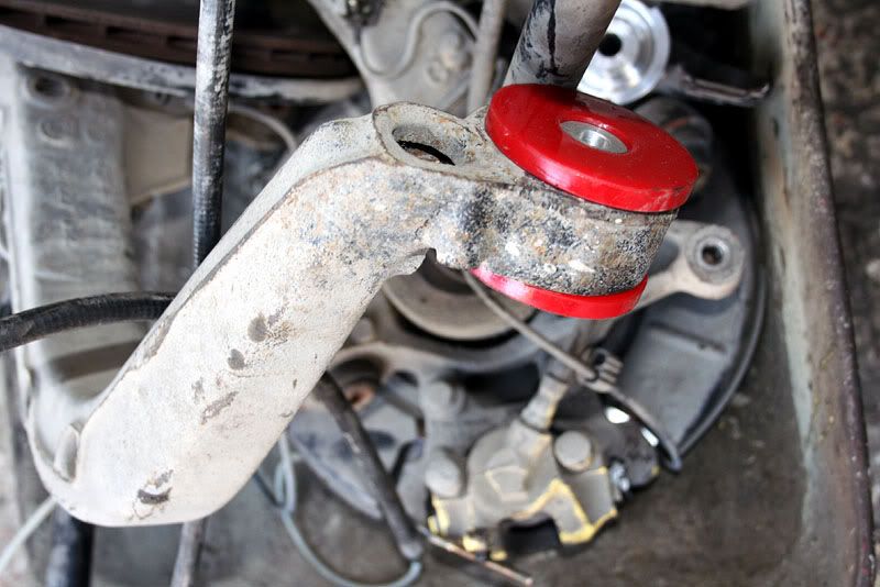

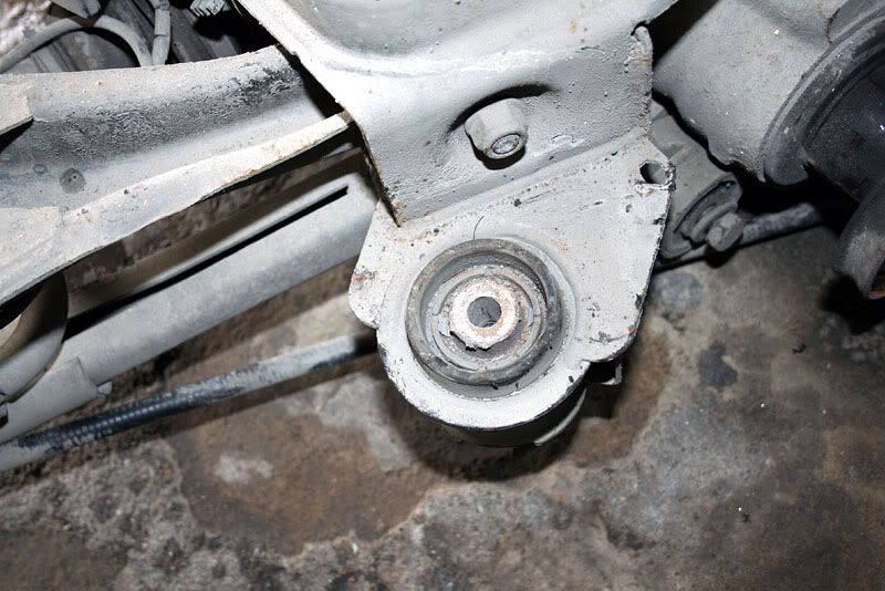

Burçlar söküldü, yerine esnemeleri azaltan ve çok daha dahanıklı olan burçlar takıldı
http://i386.photobucket.com/albums/o...3/IMG_4877.jpg

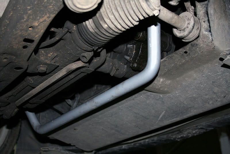

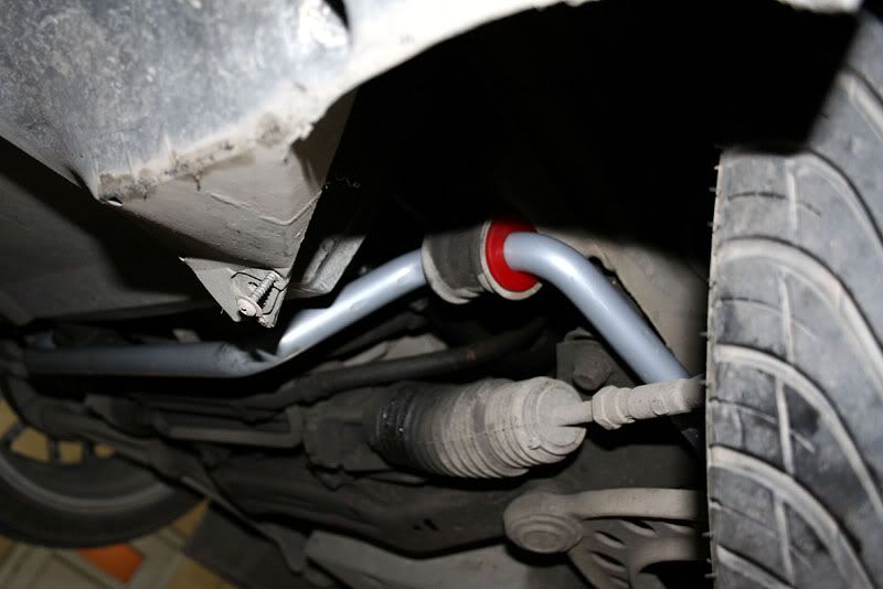

Ön sway bar takıldı
http://i386.photobucket.com/albums/o...3/IMG_4891.jpg
Burçlar değiştirildi
http://i386.photobucket.com/albums/o...3/IMG_4901.jpg
http://i386.photobucket.com/albums/o...3/IMG_4906.jpg
http://i386.photobucket.com/albums/o...3/IMG_4907.jpg
http://i386.photobucket.com/albums/o...3/IMG_4910.jpg

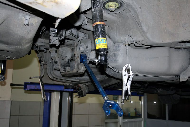

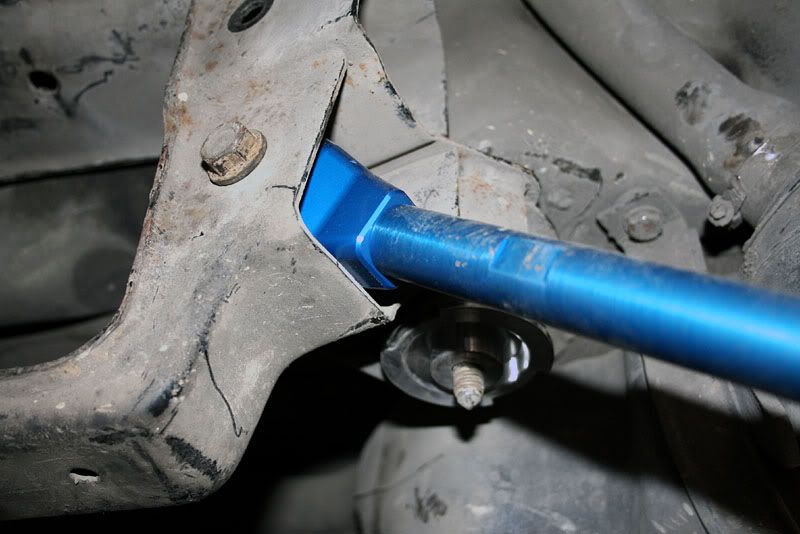

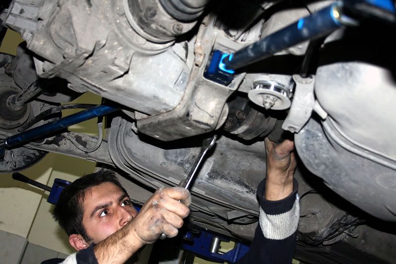

Arka kamber kolları Turner Motorsports dan gelen çok dayanıklı ve ayarlı olanları ile değiştirildi
http://i386.photobucket.com/albums/o...3/IMG_4913.jpg

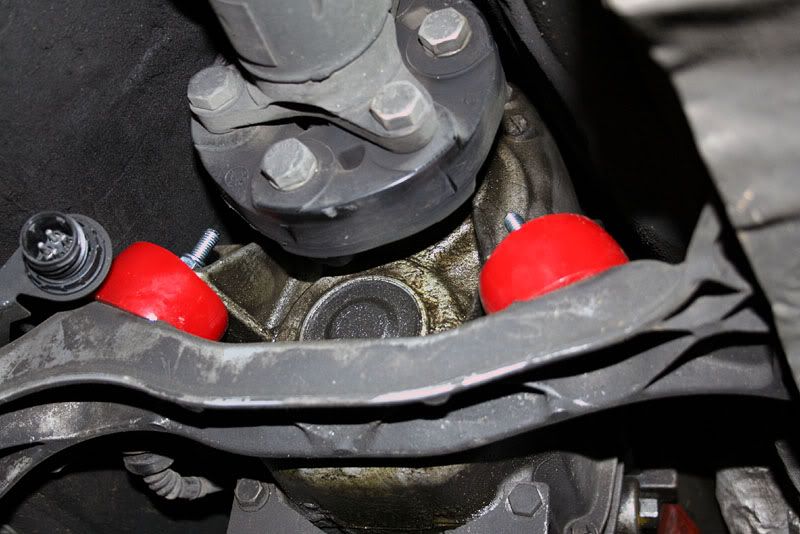

Solid subframe bushing ler ile arka tarafta esnemeler çok ciddi şekilde azaltıldı.Artık konfor diye birşey söz konusu değil.
http://i386.photobucket.com/albums/o...3/IMG_4932.jpg
http://i386.photobucket.com/albums/o...3/IMG_4934.jpg

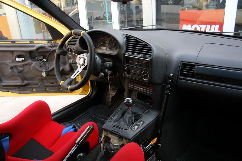

İç mekanda ise orjinal direksinun miyadı dolmuştu.Ona da yol vererek yeni direksiyonumuza kavuştuk.Direksiyon göbeği işimizi çok uzattı , sadece direksiyonun istediğimiz gibi olması için bir gün uğraştık.
http://i386.photobucket.com/albums/o...%20M3/1ss1.jpg
http://i386.photobucket.com/albums/o...6%20M3/1s1.jpg
Kapı içleri geçici olarak söküldü.Şu anda sırıtan sadece el freni kaldı.Onuda bugün hallediyoruz.

direksiyon çok hoş:)
