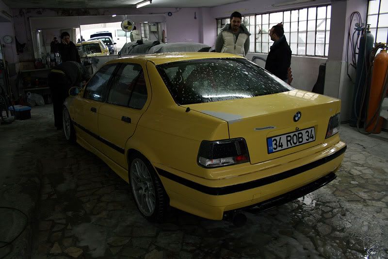

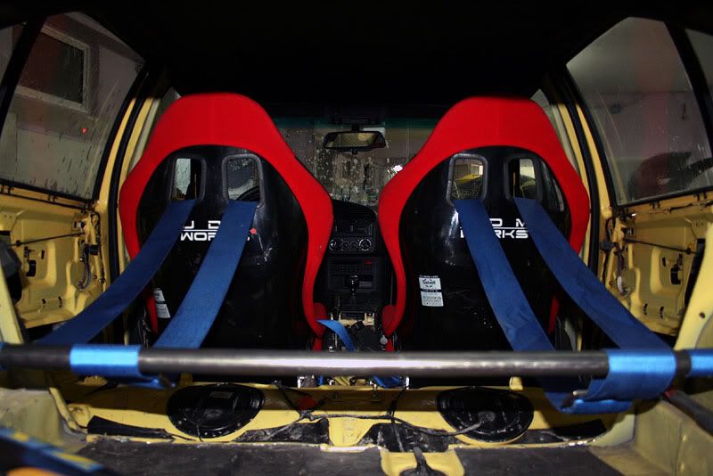

bugun camurluklar acıldı arkaya demır kaynattık kemerlerıde roll bar gıbı ona bagladık bıde ustune kule gergisi takıcaz tamamen kestimiz icin arkayı guclu olsun istiyoruz hemde kemerleri kule gergisine baglamak ıstemedık suanda camurluklar boyanıyor yarın size resim ceker koyarız mustafayla ;)

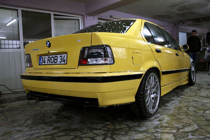

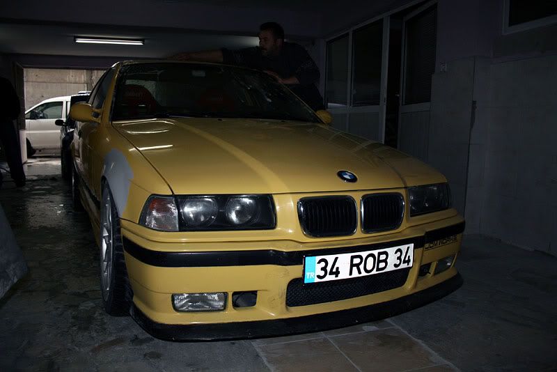

Bakalım neler yapmışız.Öncelikle coiloverlar sonrası araç çok değişti.Şimdi istediğimiz tepkileri almaya başladık.Ön kamberi -4 ayarladık.
http://i386.photobucket.com/albums/o...3/IMG_4770.jpg
http://i386.photobucket.com/albums/o...3/IMG_4777.jpg
Çamurluklar hem daha fazla açı için kullandığımız spacer lardan dolayı ,hemde aracı alçalttığımızdan dolayı sürtme yapmaması için açıldı.
Arka spoiler iptal edildi.Arka kuleler güçlendirilerek yine arkaya custom kule gergisi yaptık.Emniyet kemerleri sabitlenerek takıldı.
