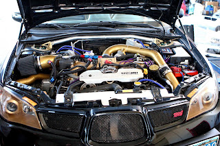

    EJ257 T3 TwinScroll GT3076R sokak/pist canavari

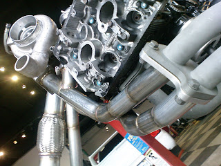

    Herkese selamlar,
    Arac amerikada, umarim forumda yer bulur kendine. Sizlerle paylasmak istedim.
    2007 USDM STi
    garageGT spec EJ257
    Tomei poncams
    Tomei equal lenght TwinScroll headers
    garageGT TS T3 uppipe / garrett GT3076R 0.78 A/R
    garageGT R3 intercooler
    750cc RC injectors
    MPT AEM EMS
    420WTQ / 396 WHP @ 22psi (1.5bar) / 109 octane
    Crankta yaklasik 530BHP / 75kgm tork
    BORKED

    Bu manifold & uppipe'ın 35r'a vericeği sonucuda çok merak ediyorum.
    ej20 kapak neden takmıyorsunuz? üstünede tomei intake manifold

    Testlere basliyoruz onumuzdeki hafta.. bende cok merak ediyorum Twinscroll vs Single scroll kavgasina noktayi koymak istiyorum artik
    207 kapagi 257 bloga takarken islem gormesi gerekiyor, boyle bir urun istedik Tomei'den, hazirladilar. Ama maliyeti $8000 civari intake manifoldda $4000 Bu noktada ihtiyacimiz yok bunlara maliyet vs performansi goz onune alirsak..Sinirsiz butcemiz olsa inanilmaz motor/turbo setuplar yapabiliriz

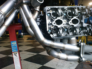

    sanırım moroso oil pan kullanılmış tomei headersla sorun yaşandımı değme yada cok yakın olma gibi?? Kullananların yaşadıklarını okumuştum
    t.s headers takımını müsade etmesinden baska ne gibi yararlarını gördünüz kısacası tecrübelerinizi paylaşırmısınz

    Evet moroso kullandik, sorun yok, yer musait..
    Twin scroll olayi enteresan.. TSde amac egsoz gazlarin ayrilmasi turboya girerken, boylece atesleyen 2 silindir diger 2 silindirdeki akisi etkilemiyor. Alt devirlerde backpressure (turbo arkasi basinc) yuksek, ustlerde az, bu sayede turbo cabuk doluyor, ustlerdede zorlanmiyor, guc cikariyor. Fabrikadan bu sekilde gelen araclar var, ornek EJ207 motorlu STi v8. Bu motor 8600RPM ceviriyor, 9000 donenler var egzantrik ile.
    Benim dusuncem 9000 devirde TS cidden is yapiyor, ama RPM limiti 7200 olan EJ257 motorda TSye pekte gerek olmadigi yonunde. TS performansini single scroll ile yakalayabiliriz EJ257lerde, gorecegiz..1-2 haftaya ayni arac uzerinde degisik kombinasyonlar deneyecegiz.. EJ205 motorlu bir aracta Tomei TS 7760 turbo, tomei Eq.lenght header combinasyonu var. 4000RPMde basinc gormesine ragmen, full basinca 5000RPMde ulasiyor. 5000-7200 gibi kisa bir guc bandi var. AVCS yok, en buyuk eksigi bu bence. Zaten equal lenght header guc bandini yukari aliyor dogal olarak, TS kitlerin hepsi eq.lenght. TSden hem altta iyi tork, hemde ustlerde yuksek beygir beklemek bence yanlis her motor icin. Motor secimi cok onemli, dedigim gibi bence TS yuksek devir ceviren motorlar (en azindan yuksek devir ceviren SUBARU motorlari) icin iyi bir secim. Biz bu aractaki kitten iyi randiman aldik, dyno ciktisini ekledim, ama kiyaslayacagimiz bir setup yok, simdi bu testleri yapip raporumuzu yazacagiz..burayada ekleyecegim sonuclari..

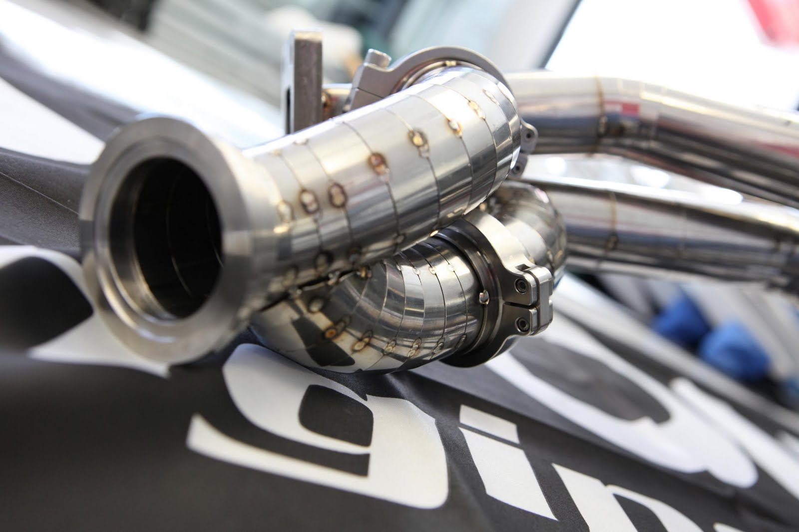

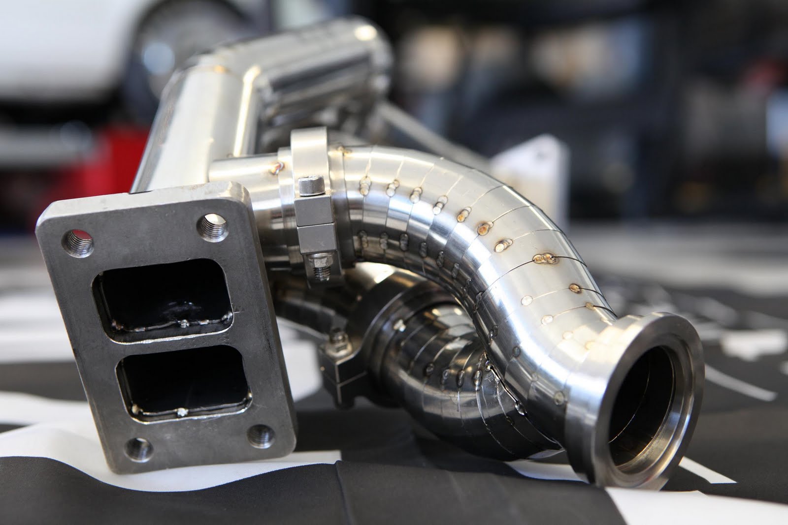

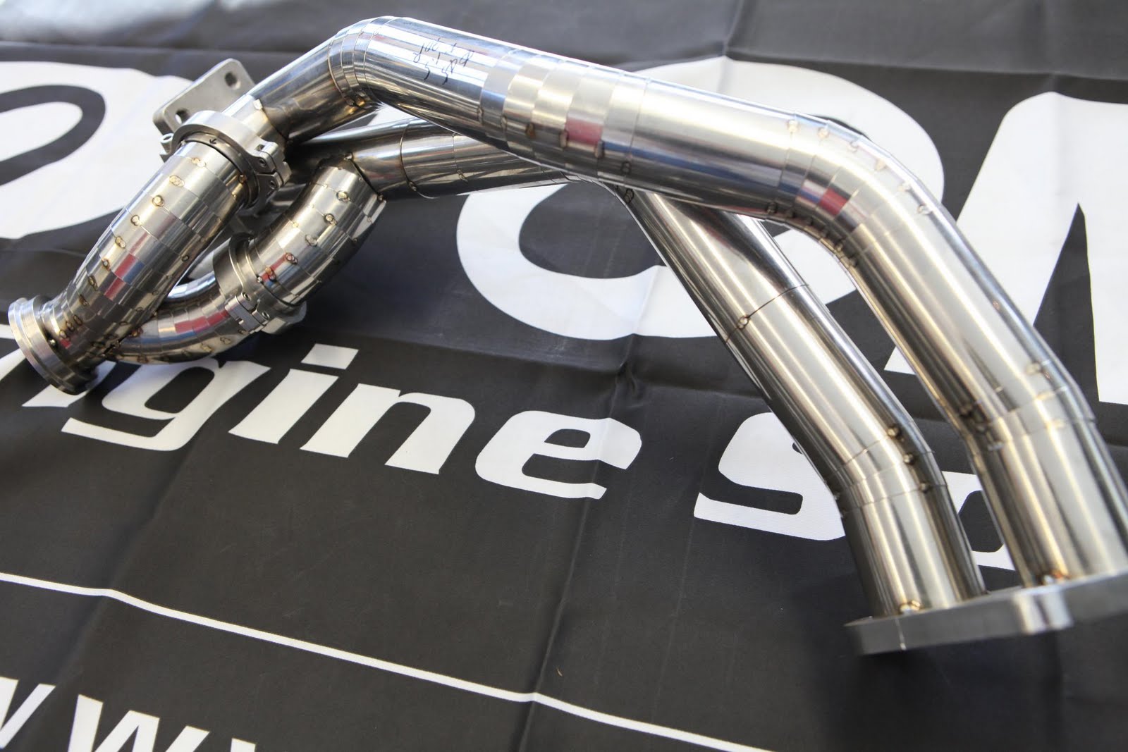

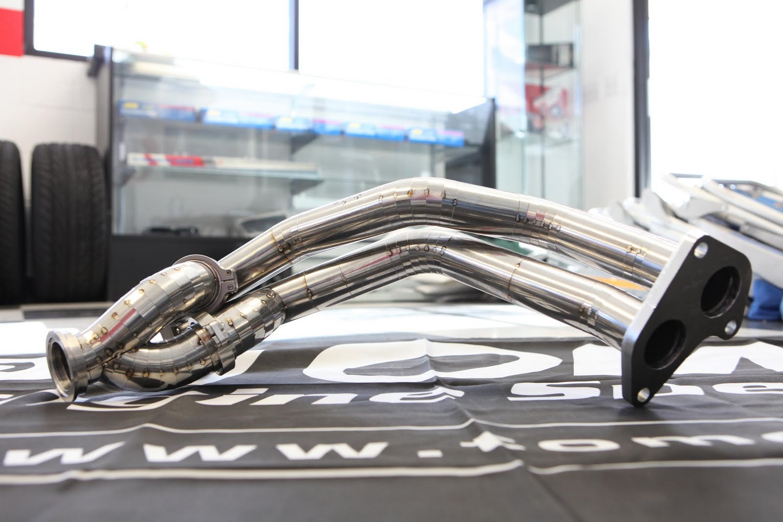

    mümkünse manifoldun daha yakından fotoları varsa yükleyebilirmisiniz
    ts uygun egzantrikle iyi çalışır, manifold güzelmiş

    Alıntı senna Nickli Üyeden Alıntı Mesajı göster
    Equal lenght TS
    Equal lenght S/S
    UnEqual lenght S/S
    Dikkat edersen Tomei gaz tepkisini arttirmak icin Eq.lenght manifold boru ic capini kucuk yapmis. Uzun runner ama cap kucuk..
    Full Eq.lenghts: 35mm (2.0L EJ207 AVCS icin dizayn/test edilmis)
    Eq.lenght w/single scroll uppipe: 39mm (2.5L EJ255/255 AVCS icin)
    non.Eq.lenghts w/single scroll uppipe: 39mm (2.0/2.5L EJ205/255/257 icin)
    dedigin gibi yuksek devir ceviren, egzantrikli 2.0L motorlar icin guzel secim (AVCS mutlaka olmali bence) 9000RPM ceviren EJ205 yine altlarda baygin olur. Bugun EJ205 TS Tomei 7760 turbo + TS manifoldu sokup single scroll Equal lenght deniyoruz, yarinda EnEqual lenght testi var, guc bandi sola kayacak, ama ustler nasil olacak acaba

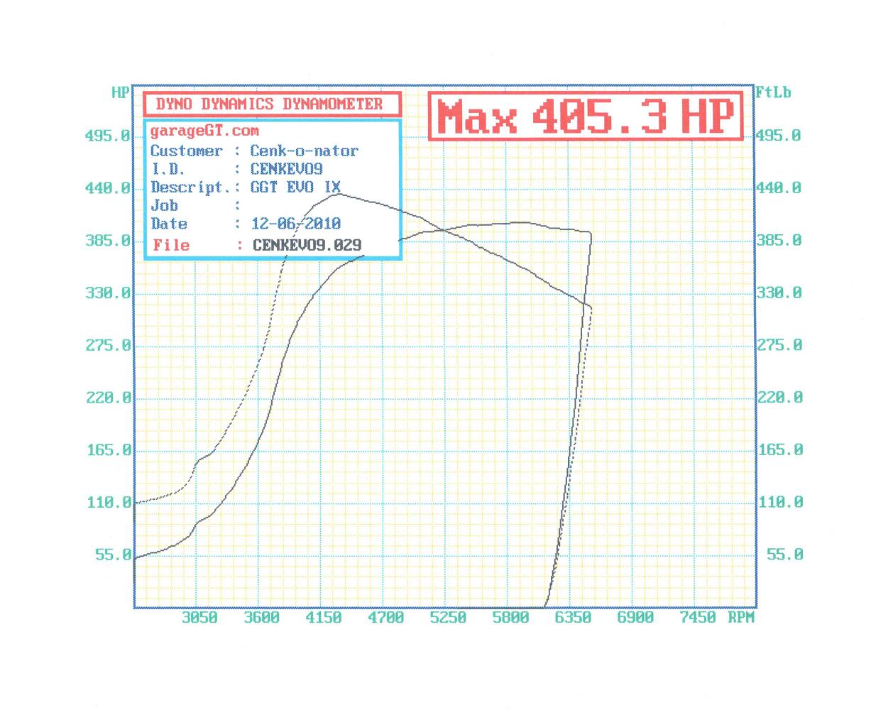

    bizim test yaptigimiz aractaki manifold kucuk capli manifold, 400WHP yani yaklasik 540BHP cikardi. Torka bakiyoruz 420WTQ, yani 600ftlb crankta. 30Rdan zaten bu kadar guc cikiyor kagit uzerinde, yani rektriksiyon yok sistemde su an. EGTler normal seviyelerde.. 0 motor toplamistik, 15,000 km civari kullandi arabayi musteri, motorda sorun yok...ayni manifoldu 35R ile deneyip gorecegiz limiti..isi derdi olabilir 35R kullaninca..
    unequal ile TS kullanilmaz. TS sistemin calismasi icin runnerlarin ayni boyda olmasi lazim.. isin enteresan tarafi subaru Eq.lenght denen manifold aslinda equal degil, resimde incele, ayrica TS uppipe ic ve dis runnerlarin boyu farkli. Konu derin

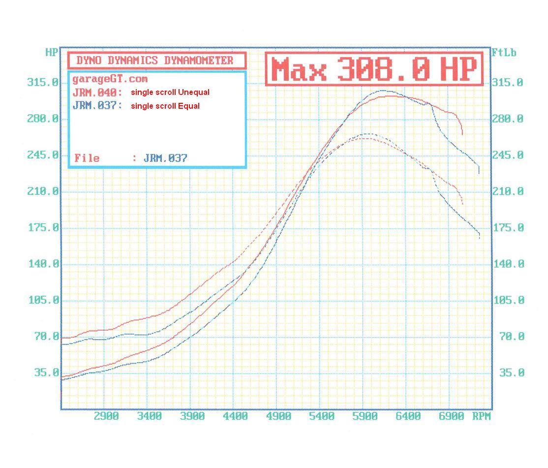

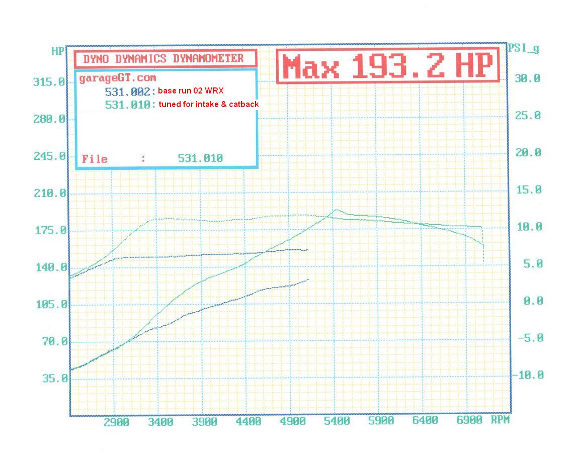

    EJ205 WRX uzerinde yaptigimiz testin sonuclari...
    Degiskenler:
    Tomei Equal lenght twin scroll headers/uppipe & Tomei 7760 TS turbo
    Tomei Equal lenght single scroll headers/uppipe & Tomei 7760 SS turbo
    Tomei UnEqual lenght single scroll headers/uppipe & Tomei 7760 SS turbo
    Sabitler:
    Stock EJ205 motor 100000km'de
    76mm/3" garageGT bellmouth downpipe
    HKS carbonTi 76mm/3" catback exhaust
    garageGT Spec Grill mount intercooler kit
    RC650cc injectors
    HKS DLI II
    NGK iridium spark plugs
    Stock ECUflash tune
    Hedef boost: 1.2bar / 91 oktan (Manual boost controller)
    Hedef AFR: 11.5:1
    Ayni gun tune edilen 180000km'de bir EJ205 WRX (intake + catback exh) 193WHP yani yaklasik 250BHP guc cikardi.
    Motor / intercooler sicakken yapilan testler
    Motor / intercooler sogukken yapilan testler
    Biz UnEqual lenght single scrollda karar kildik.. TS'nin duzgun calismasi icin gerekli olan sartlar malesef EJ205 motorda yok. JDM/Euro EJ207 AVCS motorlarinda fabrikadan TS olarak geliyor motorlar, bizim dusuncemiz 9000RPM cevirebilen motorlarda cok iyi randiman verdigi, ama AVCS yoksa TS'yi unutalim Yuksek devir ceviremeyen AVCS EJ255/257 motorlarda TS testlerimiz devam edecek...
