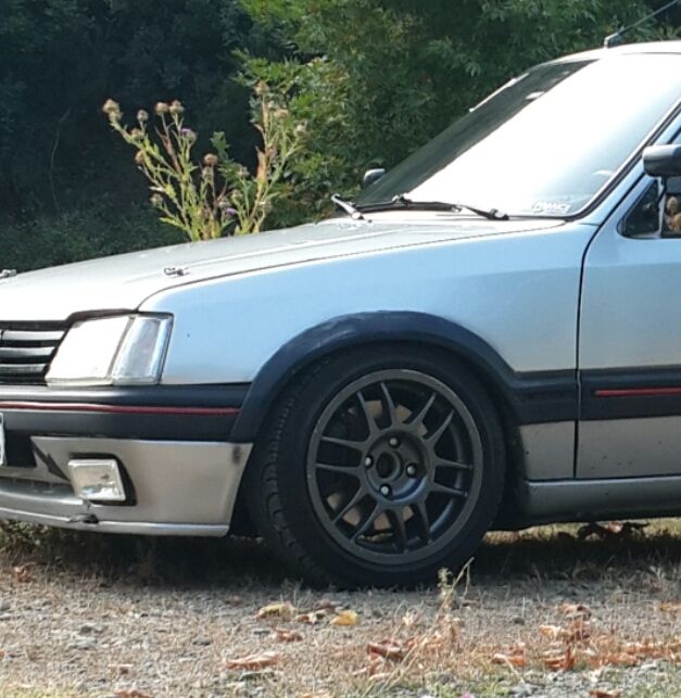

    306 gti freni felan ile uğraşmayın. 307 HDI frenlerini takın. 307 HDI'ların frenleri 206 RC ile aynı. 288x26 disk ile geliyor. 15 janta takabileceğiniz en büyük fren. Sıfır disk balata ve 307 HDI kaliper ile tam olur.
    Müdür Ayarı Vermiş 283mm İle Jant Arasında Kalipere Baktıgımda, 288 Olmıycakmıs Gibi Bir Hal Var Ama Olabilirde Denemek Lazım. 283 Üstü Takıldıgında Sanırsam 16 17 Jant Gerekiyordu Diye Hatırlıyorum Bayadırda İlgilenmıyorum Unutmusta Olabilirim.. Bahçelievler Semalarından eTiKeT 205 GTI 2 Görüntü Ekliyorum ( 306 GTI 283mm x 22mm Disk - 306 GTI Kaliper ) Şuayb Görüşemiyoruz

    Erdem zaten 283 olucak. 288 nerden çıktıysa. Peugeot ta yok zaten öyle bir ölçü. Fotoğraf lazımsa burdan bakabilirsin.
    205GTIDrivers.com ::: Articles
    Peugeot taşıcıları belli bir standartta zaten o güzel. Disk balata kaliper aynen olur %99 araca.
    Şuayb Bende Diyorum Citroen Xantia V6`da 288x26mm Disk Var, Nasıl Sıgdırmışlar Falan Diyorum Kendi Kendime. Neyse Düzeltme Mesajı Gelmiş Verdigin Linkte Nostaljı Yasadım En Son 2003`temi Ne Girmiştim Bu Siteye Aglatıcaksın Beni
