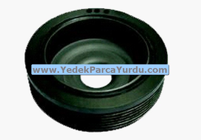

onlardan da olabilir ama reno işi çözer die düşünüyorum..
