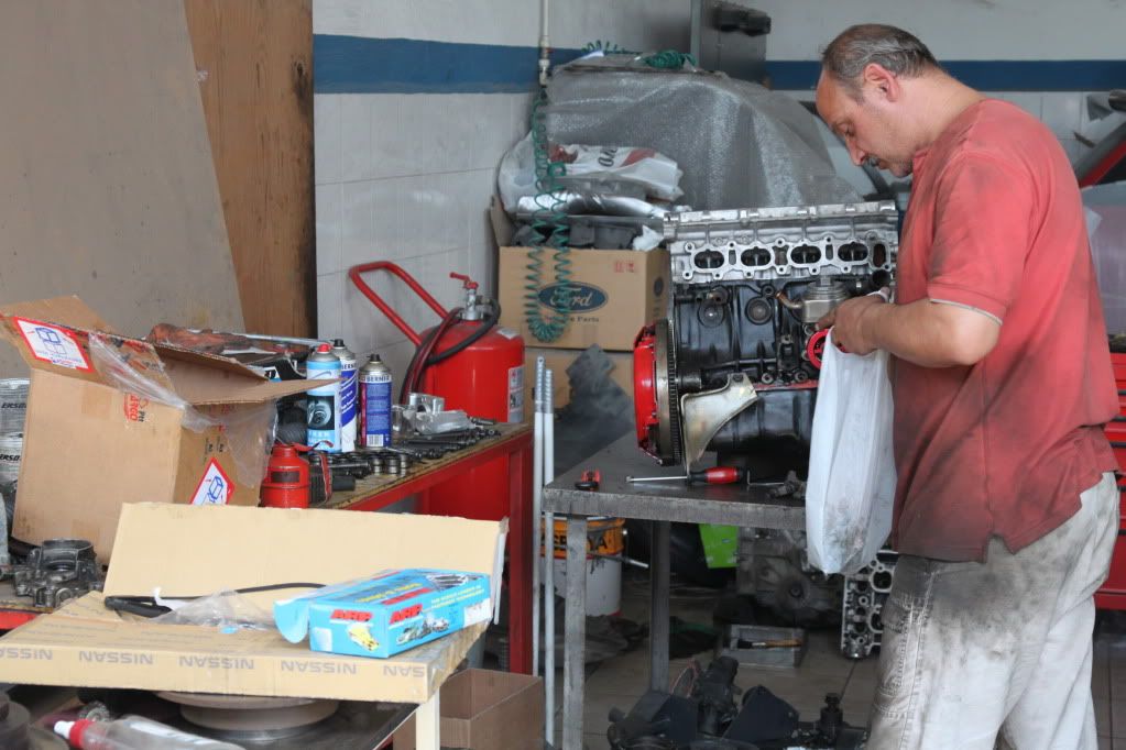

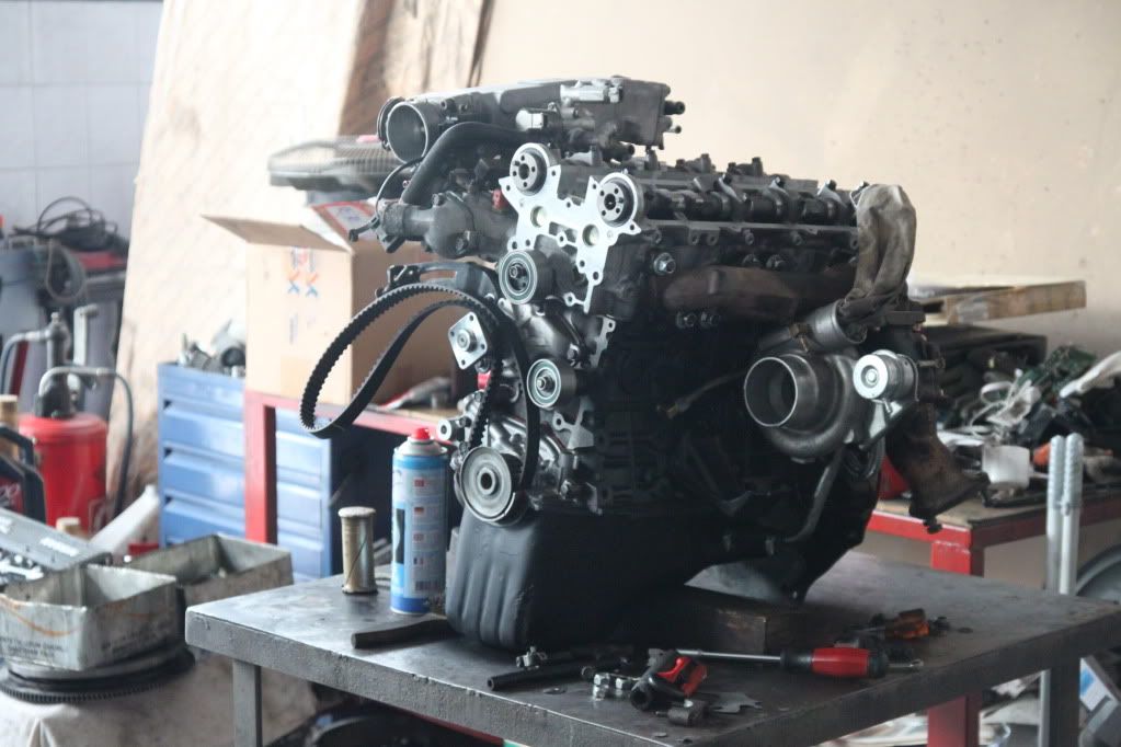

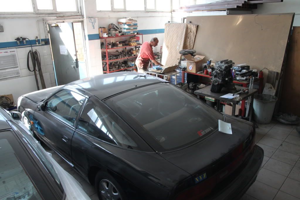

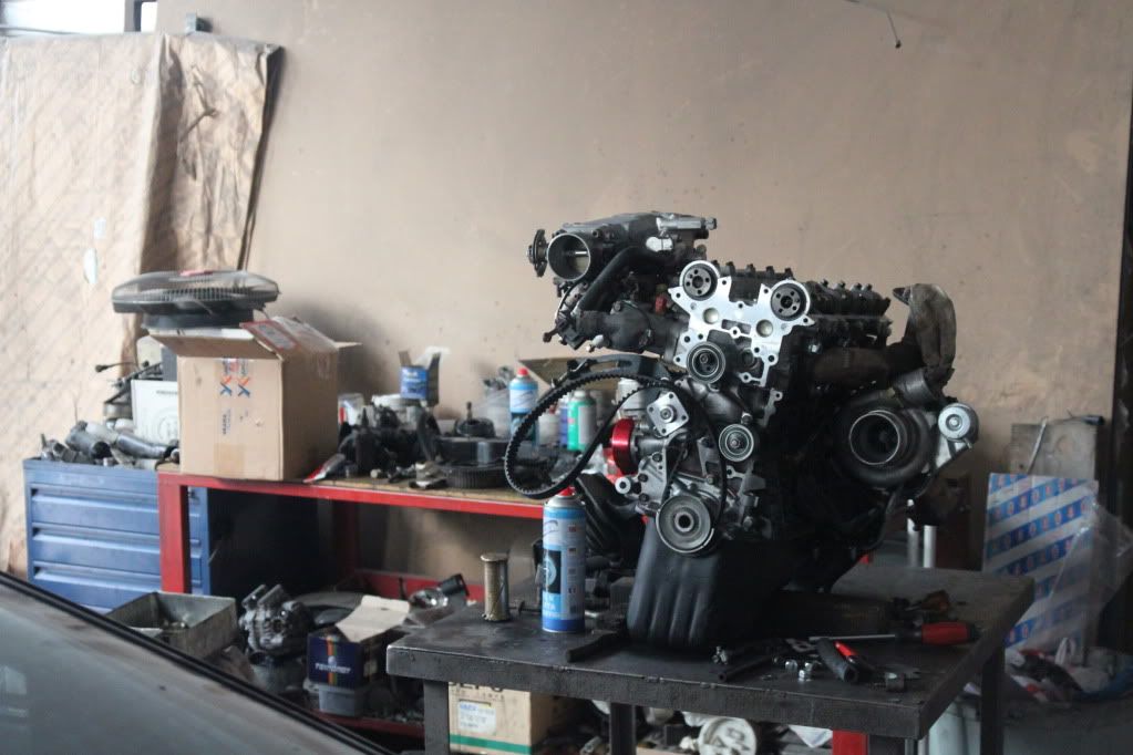

    Hızlı 200SX S13 - Motor Yapımı

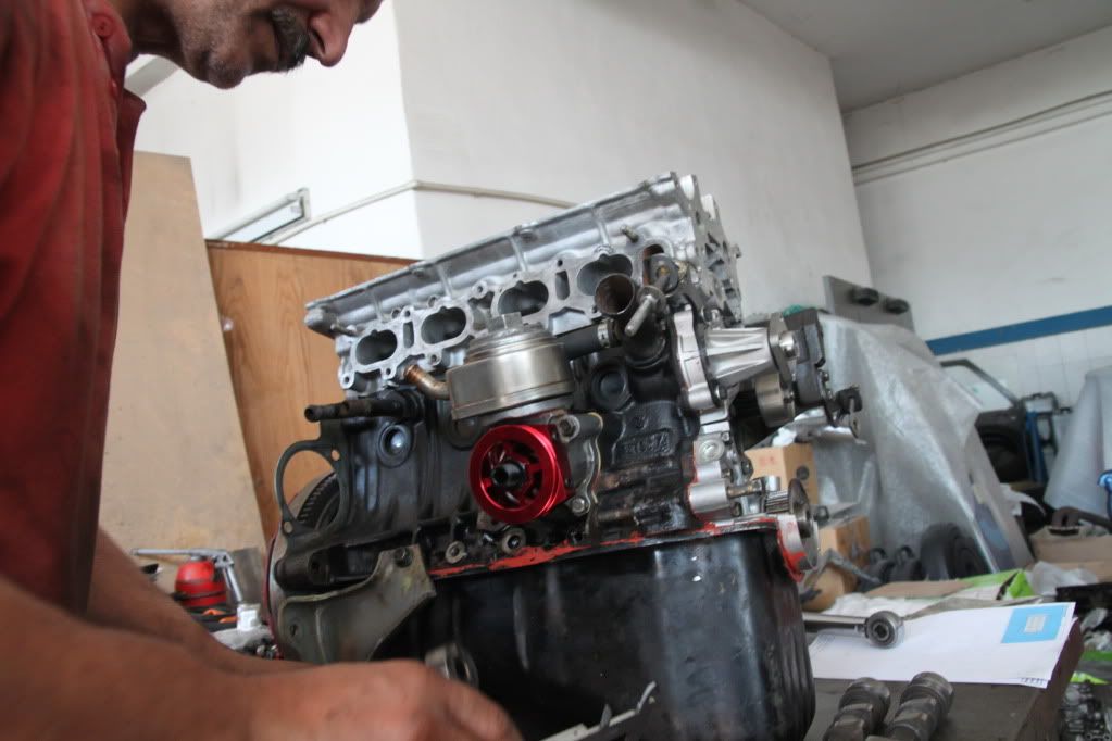

    Oğuz'un keyif ile bindiği standart S13'üne motor yapmaya karar verdiğinde aslında buna ihtiyacı olmadığını , motordaki sorunun kolay bir durum olduğunu söylemiştim.Ama beni dinlemedi.Aylardır yurtdışı forumlarında dolanıp kendi kendini tahrik ediyormuş zaten.Tabii böyle bir hevese karşı koyamadık ve Oğuz'un S13'ünü yükleme kararı aldık.

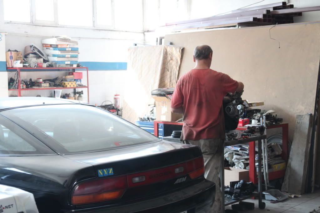

    Bir çok parça alındı , motor yapılırken kullanılan malzemeler özenle seçildi.Ne istediğimizi bilerek yola çıktığımız için kısa zamanda tüm parçaları topladık.
    Amacımız 300hp üzeri bir güç elde edip , günlük binilecek sorunsuz bir S13.

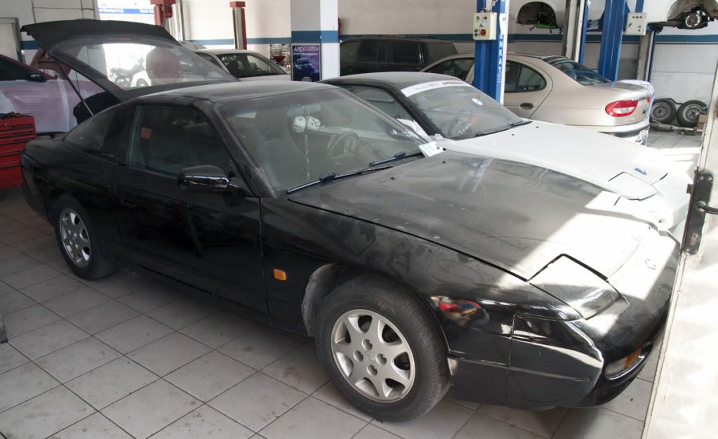

    İstanbula gelmeden önceki halide şu ankinden pek farklı görünmüyordu.Kaliteli ve sadece bir S13.

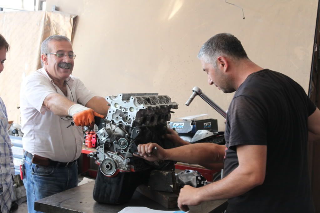

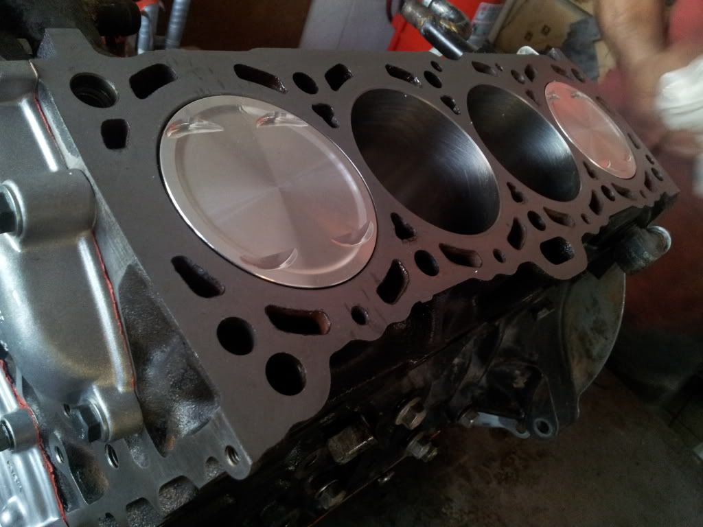

    Yapım fotoğraflarını da yavaş yavaş ekleyeceğim

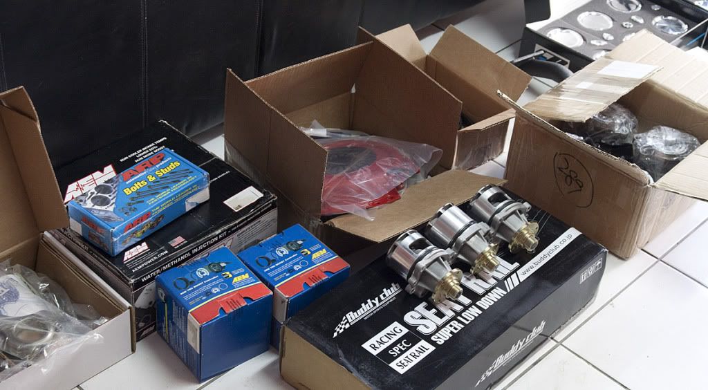

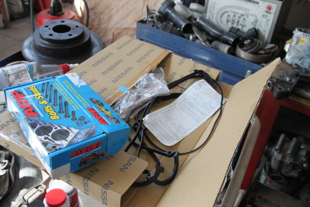

    cp piston
    Piston Kolu K1
    acl ana yatak kol yatak
    arp kapak saplaması
    Supertech Dereceli Egzantrik
    Supertech Subap Yay Şapka Takımı
    oem takım conta
    Cometic üst kapak contası
    Motor Kulağı Mount Bracket
    oem Yağ Pompası
    oem su pompası
    oem Triger seti
    Gt 2860Rs turbo
    Silikon Vakum Hortumları
    Emme Manifoldu Silikon Hortum Seti
    10lt Intercooler
    beyin Haltech PLATINUM SPRINT 500
    evo 550 cc enjektör
    xtd stage 2 baskı balata
    aklımdakileri yazdım eksikleri mustafa tamamlar artık
