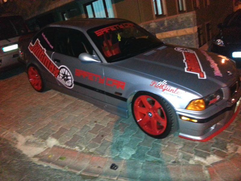

    Cool KOZ M3 Turbo // Drift Car
    evet arkadaşlar , uzun uzun baktım resimlerini bir araya getirdim konu açmaya karar verdim... bişeyleri nizami yapmak konusunda pekde başarılı sayılmam bakalım konuyu batırmadan bitirebilcekmiyiz

    cuprayı sattıktan sonra , daha doğrusu satmamıza sebep olan drift aracı hazırlıklarına başladık ... etrafa bakındık ne alsak ne etsek vs vs bi ara nissan baktık .. gidip hiç biriyle ciddi ilgilenmedik ama aklımızdan geçti .. sonra mert bizi caydırdı doğal olarak m3 bakmaya başladık .... internetten arabalara bakınırken telefon geldi .. selçuk kardeşim (ek648) kanka koz var onu bakalım dedi ... stp selçuk abimizde bizi kırmadı arabayı sözleştiğimiz yere getirdi .. neyse orası uzun hikaye aldık işte
    nette ilk olarak 06 plakalı ilk halini buldum , dikkatimi çekti

    ve bitiş.... hani tam olarak bitti demesekde çıkardık geziyoruz ... ince ayar işlerimiz var ... meth i aktif hale getiricez tabi ...
    sabah sabah mert bu resmi face e atınca dedim ki ahanda bitmiş araba belli oldu
    tabi mustafayıda es geçmeyelim , suratındaki ifadeden ne demek istediği gayet açık sanırım

    Çok hızlı olup bitmiş konunuz maşallah, diğer projeleri bekle bekle can sıkılıyordu forumda.. Proje konusu açıp muhabbet edenler var.. Ilerleyen zamanda ne gibi değişiklik düşünüyorsunuz ? LSD veya açı parçaları gibi birşeyler sırada mı ?
    3.264
    aslında çok hızlı olup bitmedi .. 1 yıl gibi bir süre aldı .. motor parçalarının gelmesi .. toplanması .. yürüyen aksam ve içerideki değişiklikler vs sonra bir süre 8.5 sıkıştırma kullanıp turboya geçmem vs vs
    LSD şuan için orijinal işimi görüyor ... biraz da bütçe olarak şuan para ayıramamamın etkisi var tabi
    dün ilk antremana çıktım bu haliyle ... açı kiti şart ... parça gelicek beklemedeyiz...
    muhtemelen 4 veya 5er santim spacerlar ile açı kiti takıcaz... şu haliyle dip gaz gidemiyoruz driftte ...yüzde 30 - yüzde 40 arasında .. açı kitinden sonra dip gaz..
    eski haline göre güzel yanı hem çok daha hızlı olması hemde driftte önemli olan gaz tepkisinin çok iyi olması ... turbodan sonra nerde dolup dolmayacağı konusunda şüphelerim vardı ... gerçi MERT in yoktu ama
