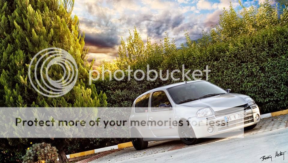

    Gelelim fotoğraflarımıza,aracı aldığımdan beri fotoğraflarını çekemedik araç çıkar çıkmaz en kısa sürede Berkin Metin kardeşimde fotoğraflarını çektiği zaman onlarıda ekleyeceğim
