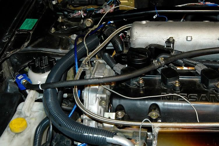

    Peki bu alet nereden nereye bağlanıyor ?
    2 tane girişi yada bir girişi birde çıkışı var gibi duruyor.
    Nerden geliyor o ve nereye gidiyor 2 yer ?

    Muğla - İstanbul
    6.392
    306 Gti 'a böyle yapılıyormuş tahmin ettiğim yermiş

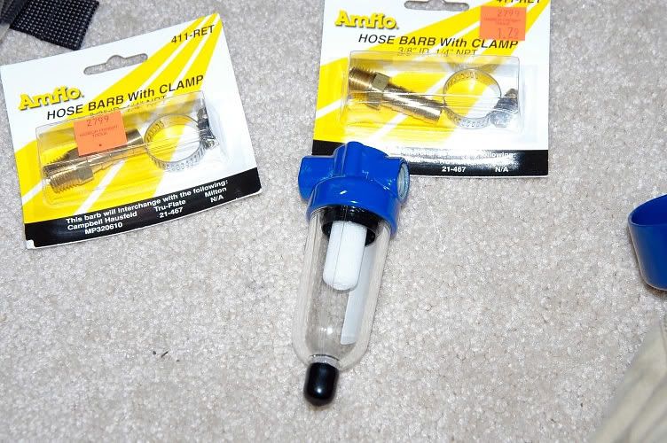

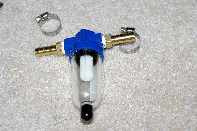

    44 - 06 - 77
    2.132
    resimler gayet açıklayıcı olmuş

    bunu yaparsın.eskılerde kola kutusundan yapıyolardı.

    homemade yapılabilir galiba basit gibi görünüyor bazı forumlarda falen yapanları görmütüm acaba homemade yapılsa saglıklı olur mu ?
