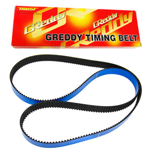

    ama aracın motoru modıfıyelı ıse Greddy veya toda nın urettıgı yuksek devıre dayanıklı trıger kayısları var onları kullanmalısın
    vtı 8200 devır donugu ıcın yan sanayı trıger kayısı onermem ılerkı km lerde problem cıkartabılır
