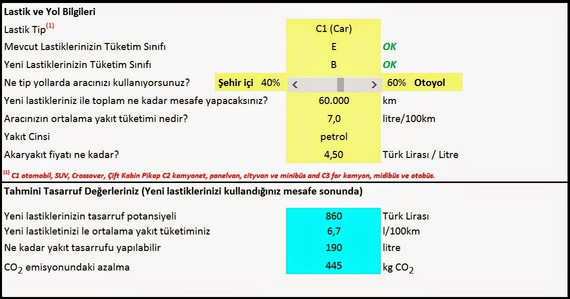

    İki farklı tip lastiğin karşılaştırması ve tüketim hesaplama programı ile konu daha rahat anlaşılabilir.
    • VW Golf'de kullanılan 225 / 45 R17 ölçüsünde benzer özelliklerde iki lastik arasında 1 numaralı lastik 2 numaralı lastiğe göre hem daha az yakıt tüketmekte hem de yağışlı havalarda daha iyi yol tutuş ve fren mesafesine sahiptir. Ayrıca 1 numaralı lastik daha sessiz bir lastiktir. Ancak bu 1 numaralı lastiğin kuru yol performansının daha iyi olduğunu göstermez.
    • Daha önceden tüketim değerleri daha yüksek olan 2 numaralı lastiği kullanan bir sürücü 1 numaralı lastiğe geçiş yaptığı zaman lastiğin yaklaşık ömrü olan 60.000km kullanım sonunda 190 litre daha az benzin tüketebiliyor. Bu da yaklaşık 860TL tasarruf etmek anlamına geliyor. Ayrıca araç 60.000 km boyunca 445 kg daha az karbondioksit gazını atmosfere salıyor. Bu da 1 numaralı lastiğin oldukça çevreci bir lastik olduğunu gösteriyor.
