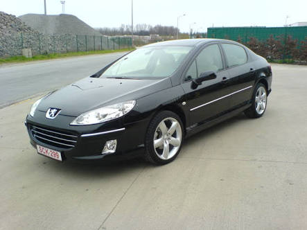

    Araç 1.6 hdi 2.0 jantları almak istiyorum. Yazlık lastikler değişicek 18 jant alıp onları yazlık yapasım var ama aracı zorlarmı 18 jantlar ?
    Jantları nereden alabiliriz biraz araştırdım ama satılık bulamadım.
    Jant:
    Bu araçtaki jant ve ön ızgaradaki ekleri nereden bulurum.
    Yardımlarınızı bekliyorum.

    jantın ismi adriatique ve 19' oluyor genelde oem olarak 2.0 hdi exclusive lerde vardı bu jant. babamın c5 te 18 dynamique jant vardı hiç yormuyordu gayet rahattı. bu jantın replikasını bulabilir misin bilmiyorum. anca özel istekle servisten ya da kazalı c5 ten çıkma olarak falan bulabilirsin , zor bulunan bir jant ama arabanın dünyasını değiştiriyor.

    Bu aracın üstündeki 19 mu 18 mi ? Buna benzer bi 18 jant dahamı var yoksa bir küçüğümü ?

    Düzenleme olmadıgı için şimdi anladım 17 janta benzeyen jantdan bahsediyorsunuz 18 olanı 2.0 jantı. Ben çok benzetiyorum, bu jantı arıyorum.

    resimdeki aracın jantı 19. bu jantların 18 i falan yok. varsa da tr de yok.

    sx'ler de 17 sxpk'larda 18vardır.Makyajlandıktan sonra 18opsıyon gibi olmuştu.Senin istediğin 19lar 2.0hdi de var çoook çok zor bulursun ve iyi fiyat isterler.1.6'ya takacaksan çok yorar bostancıda çıkmacı süleyman var citroen peugeot çalısır genelde onun kulağına su kaçırıp beklemeye yatmat gerekir.Tampondaki gri yeri boyayarak yapabilirsiniz.Ayrıyetten o mercekleri farları da öneririm hem görüntü hem sürüşe bayağı yararlı

    Aynen araç çok diri ve hoş 1.6 ya takıcam 1.500 tl ye jant lastik buldum araçta hidroactive miydi tam hatırlamıyorum süspansiyon sistemi var ben taktığımda leylek spec olurmu yay takmam gerekir mi?

    Çamurluk-jant lastik arası açık kalırsa çok kötü bir görüntü ortaya çıkar. Büyük ihtimalle yaya da ihtiyacınız olacak

    Yay işine giremem aracı pederde kullanıyor çünkü sıkıntı yaşayabiliriz

    c5 orjınalınde bıle cok yuksek bir araç 19larla daha da yükselir çamurluk arası 17ye oranla kapanır.Ek olarak o jant lastıgı pazarlıkla alın satarken yine zararınız olmaz o kadar söyleyeyim

    17 den güzel duracaksa alınır araç kocaman kayboluyor 17ler aslında tek jant olarak almak istiyorum fiyat iyi geldi.
