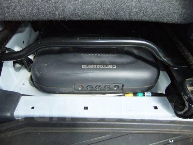

    Senin ihtiyacın olan şey aşağıda... Kendinden anfili, genellikle tüm koltukların altına olabilen, sistemden tetik alarak bağımsız çalışan, bass frekansı ayarlanarak istersen daha keskin basslar yada daha dip titreşimleri alabildiğin bir alet... 2005ten beri elimde... 20den fazla araba değiştirdim, heps,ne taktım geri çıkardım. Aarabayı almak isteyip "bunu alırsan arabayı almam" diyenlere bile "güle güle" dememe sebep olan şeydir. Arasan bulunmaz, bulunsa çok para istenir bir şey...
    Eğer kelepir bulursan direk al ve kaçırma... Benim gibi arabanın içinde kaliteli ses dinleyeyim, dışarı çıkmasın diyorsan aradığın ürün bu. Bir tane daha bulursam alacağım. Şuanki arabamda ihtiyacım olmasa da illaki lazım oluyor bir şekilde...
    Şurada benzer ürünler var...

    Bagajda fazlalık, kablo vs ile uğraşmak istemiyorsan söylediklerimin dışındakiler pek işine yaramayacak... Öyle yada böyle bir yer kaplayacak. Üst sınıf arabalarda şuan bu mantık kullanılıyor... Bagaja, stepne yerine falan bass koyuluyor BOSE gibi üreticiler tarafından. Performans olarak diğerlerini tutmaz verdiğin parayla kıyaslarsan. Sadece kabin içinde mevcut ses sistemin ile yada bir çift komponent ile yeterli bir ses almana yardımcı olur.
