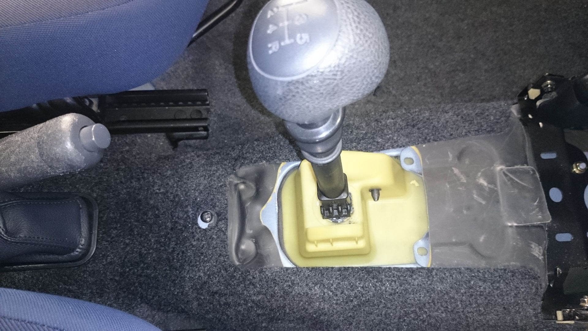

    2004 paliolar fabrikadan radyo anteni olmadan çıkıyorlar.İlk önce anten montajı için tavan döşemesini söküyorum.
    Adamlar anten hattını içeriden çekmişler ve tıpaya bağlamışlar.Tıpaya bütçe ayıracağına anteni taksaydın diye çok söylendim neyse
    2.955
    Tıpadan kurtulduk ama bir şeye dikkat etmemişim bu modelin orjinal anteni sabit sökülmüyor neyse taktım artık

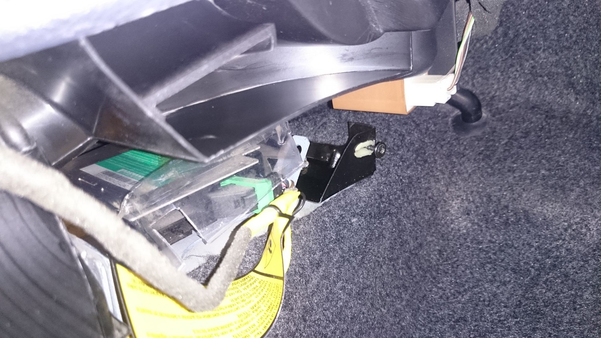

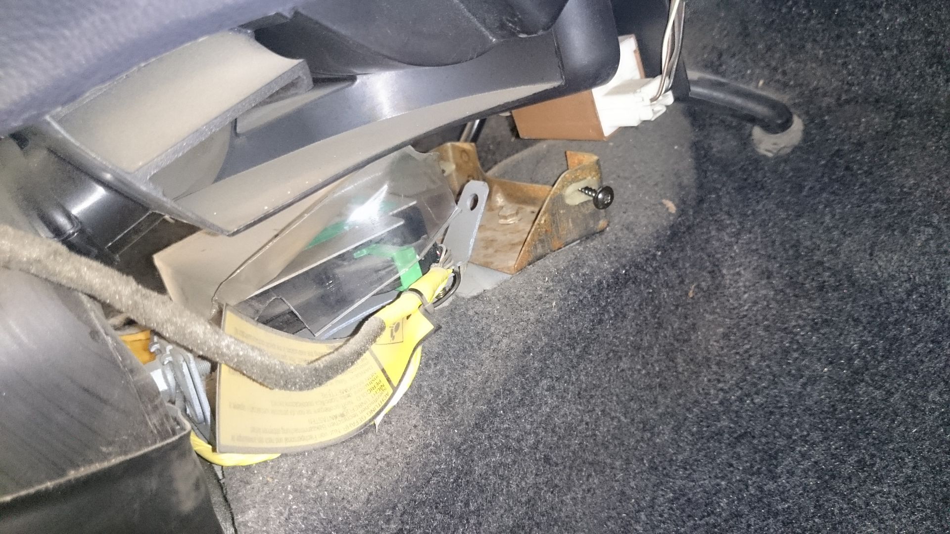

    Montajdan sonra sol tarafta yetkili servisin ne kadar özensiz iş yaptığını fark edip konu açıp sizlerle paylaşmıştım.
    Gördüğüm bu manzara karşında kocaman bir fuckkkkk devamında bol söylenme ile daha da söküp sol tarafı kontrol ettim.Takılan parçalar iç taraftan astarlanmamış boyanmamış ve çamurluk için saçın birleşim yerinde ki boşluktan su almış paslanmış.
    Aradan 11 yıl geçmiş fatura geçerliliğini yitirmiş ben yine işlemi yapan servisin yolunu tuttum.Kendileri görükleri manzara karşısında bunu bizmi yaptık kesin başka yerde yapılmıştır deseler de faturayı gösterip uzun bir konuşma ardından düzeltmek üzere bıraktım.Bir gün sonra aracı aldım yine dükkandayız.Üst tarafı boyanmışlar çamurluk içi aynen duruyor.
    Ben pas önleyici ürünü çamurluk içine bol bol uyguladım.Servis oradaki ceviz büyüklüğündeki deliği kapatmıştı nasıl olsa diye düşündüm.Ben çalışırken arkadaşım yere damlıyor baksana dedi.Oraya bak buraya bak derken yine delik arayışına başladım...İki küçük delik kalmıştı onları kapatmak bana kaldı.
    2.955
    Pas önleyici ürünümüz, sikkens saç astarı, ve boyamız.
    Pas önleyiciden sonra sikkens saç astrarını uyguluyorum.
    Ufak deliklere meges uygulayarak soruna çözüm buluyorum.

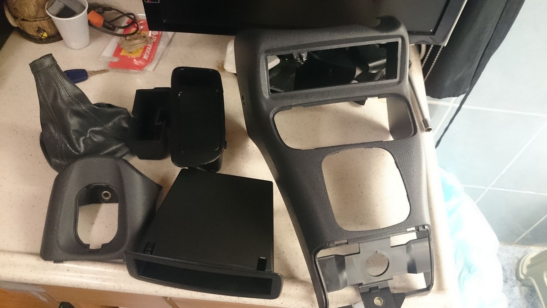

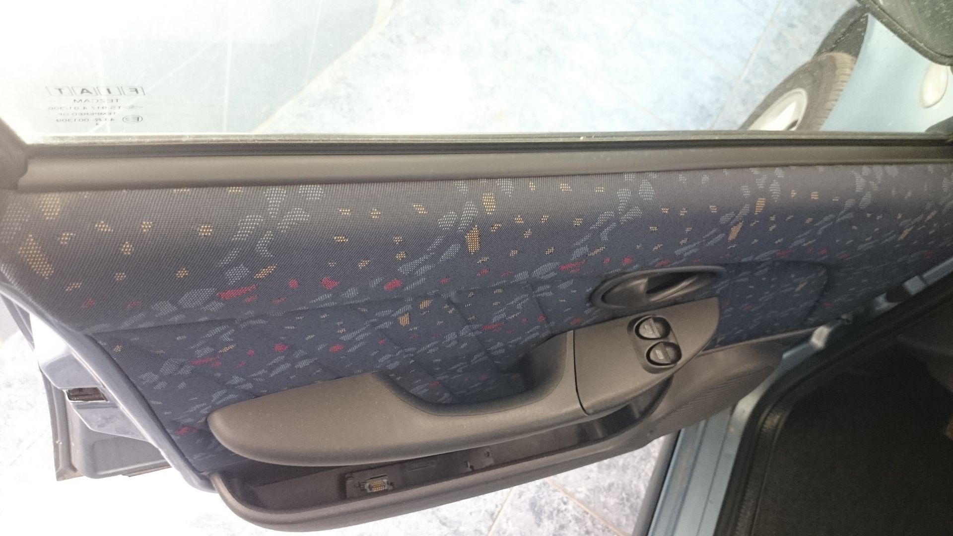

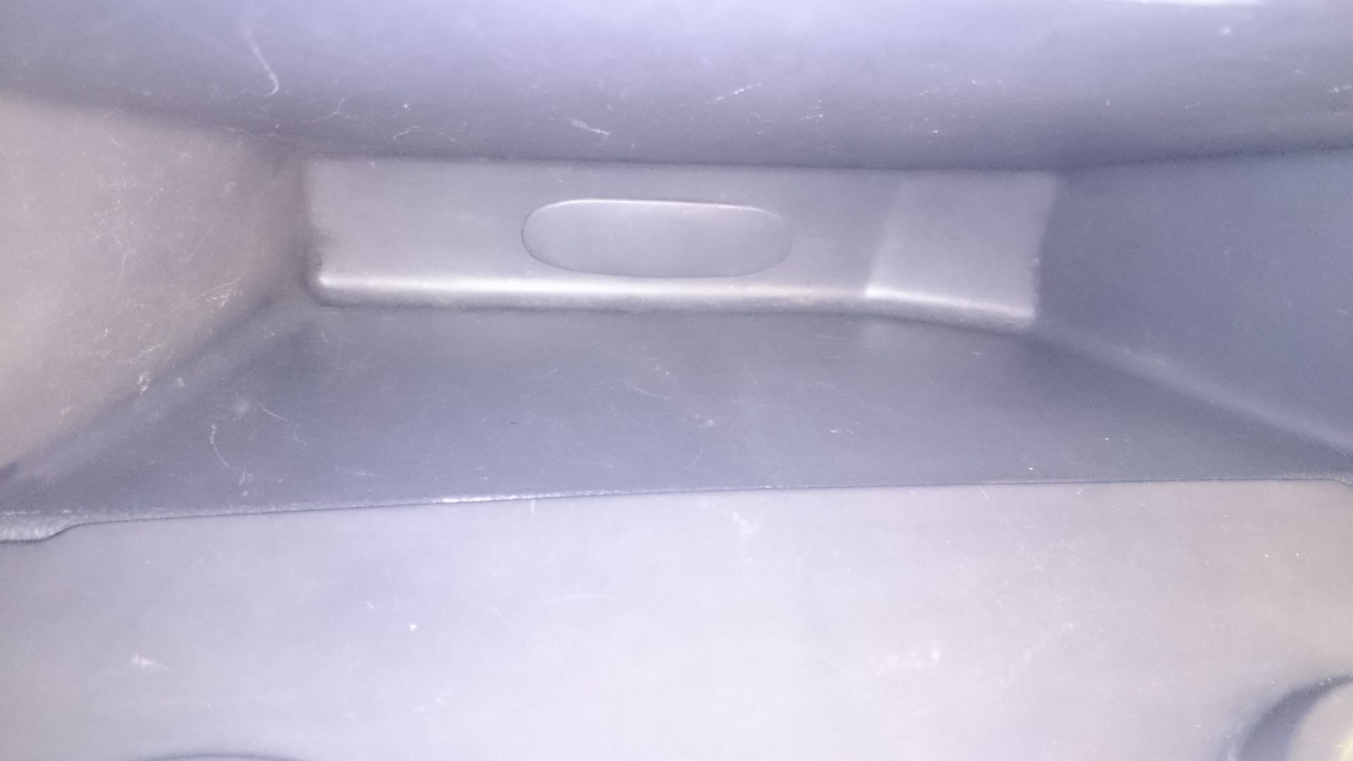

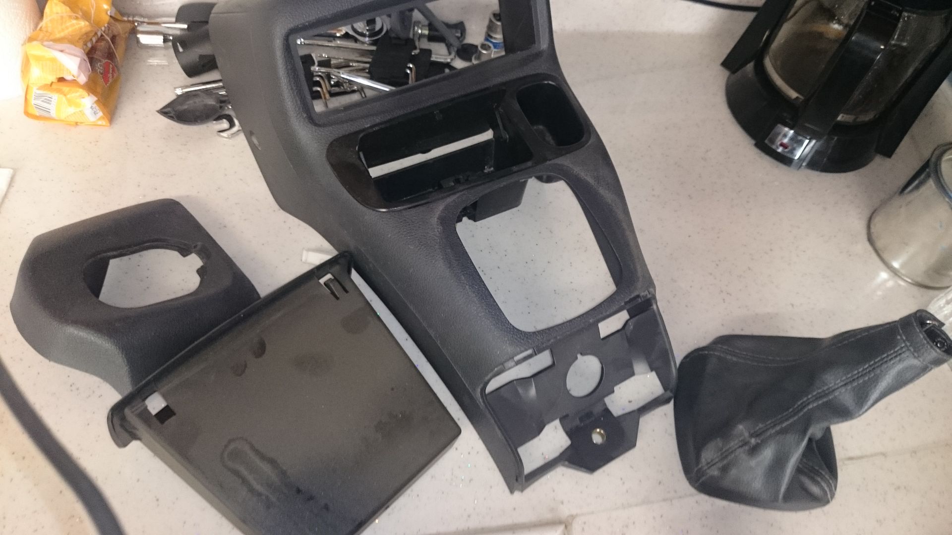

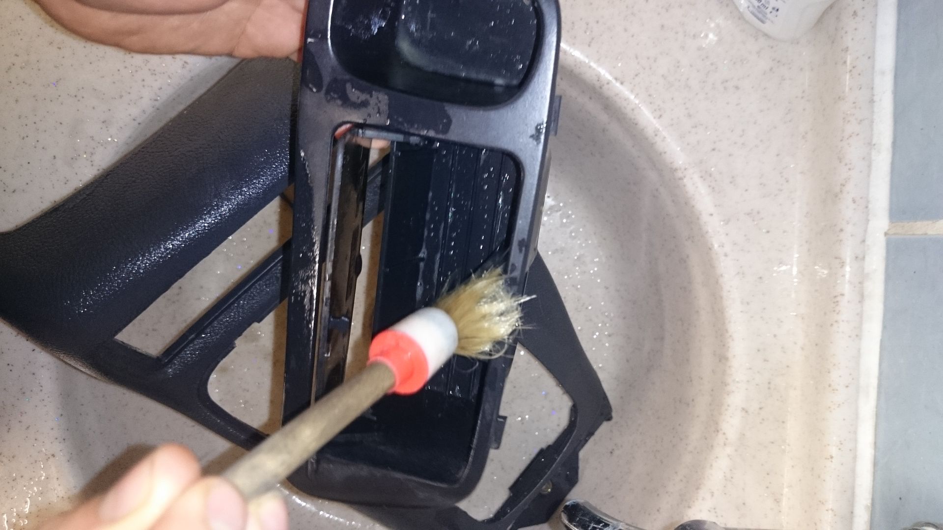

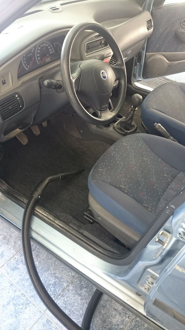

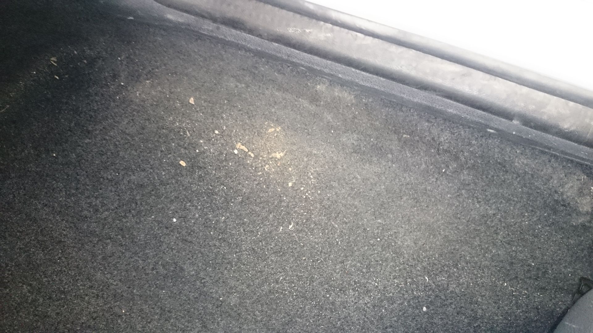

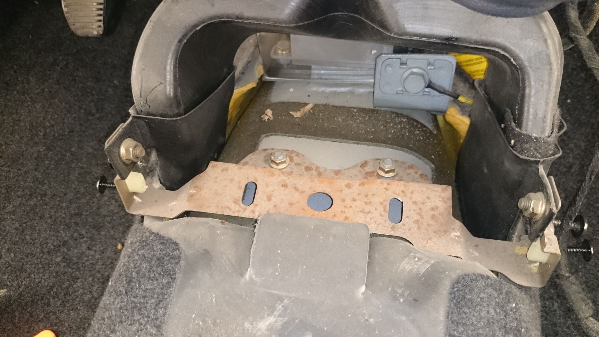

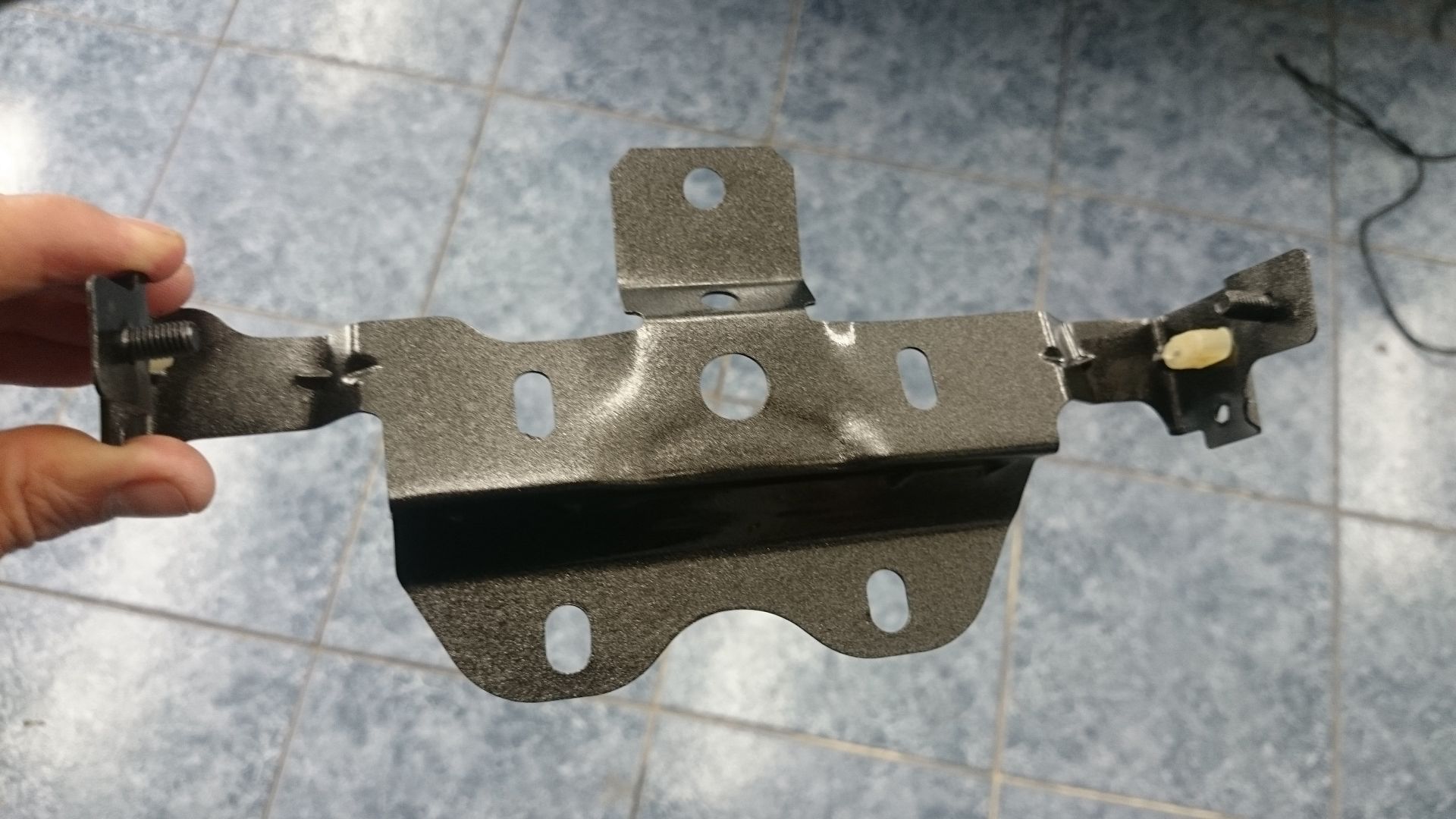

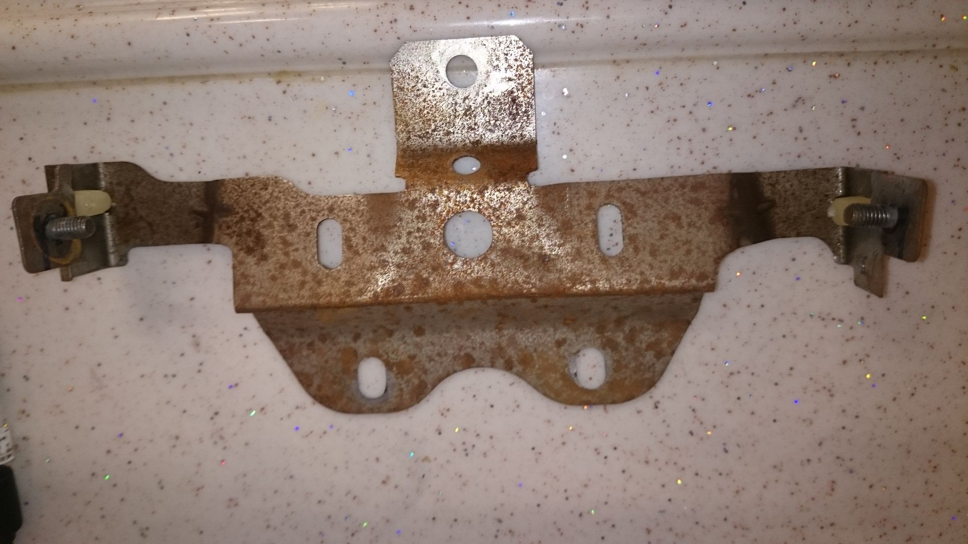

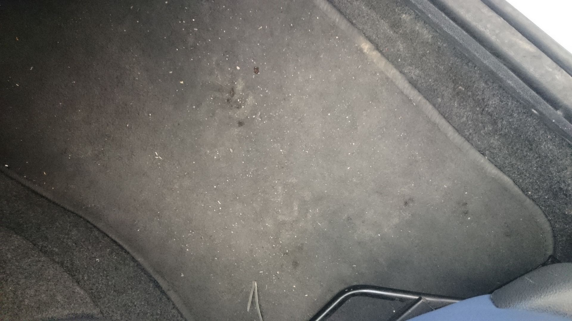

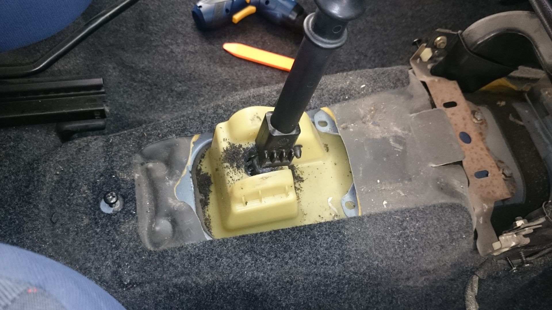

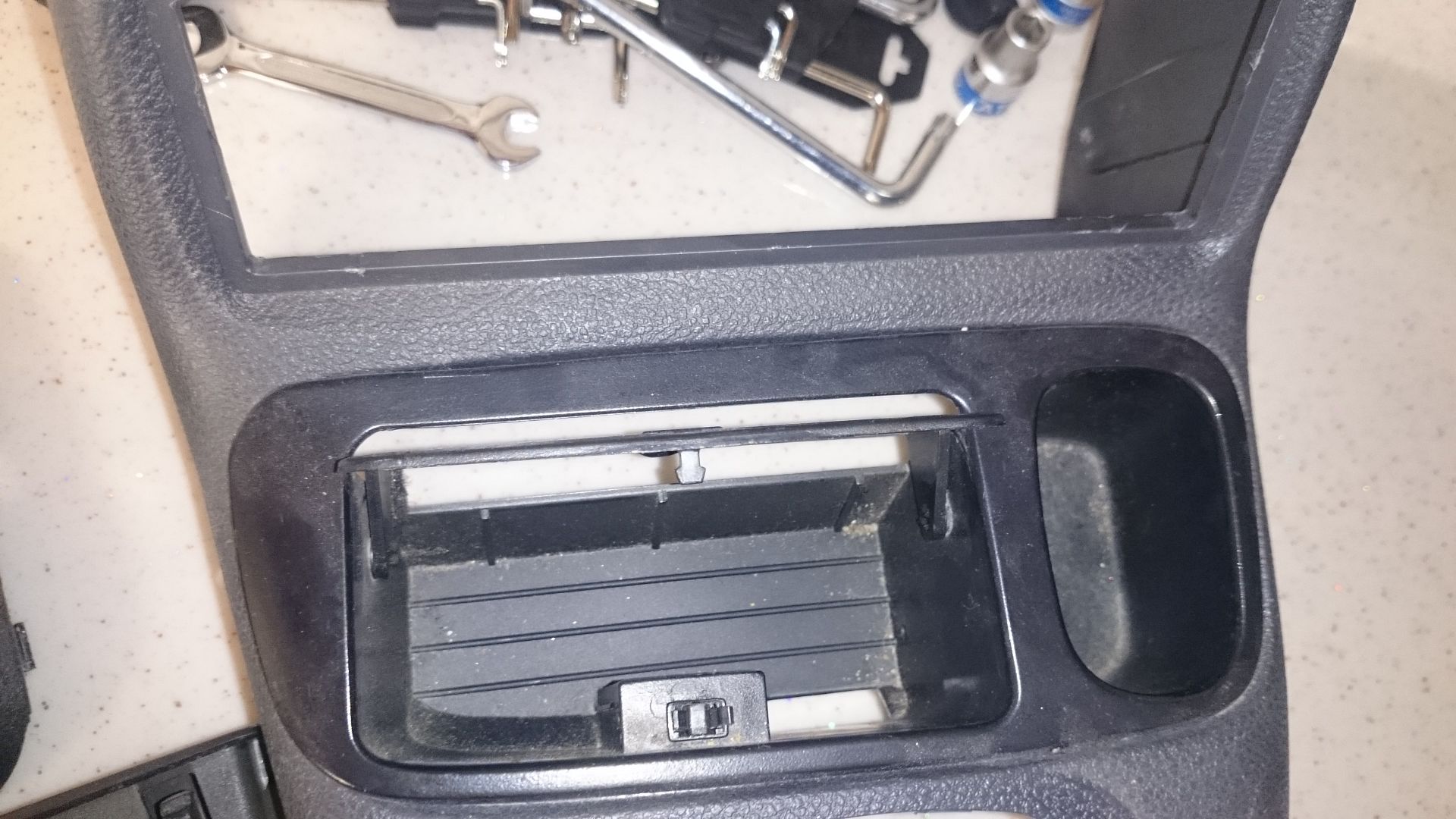

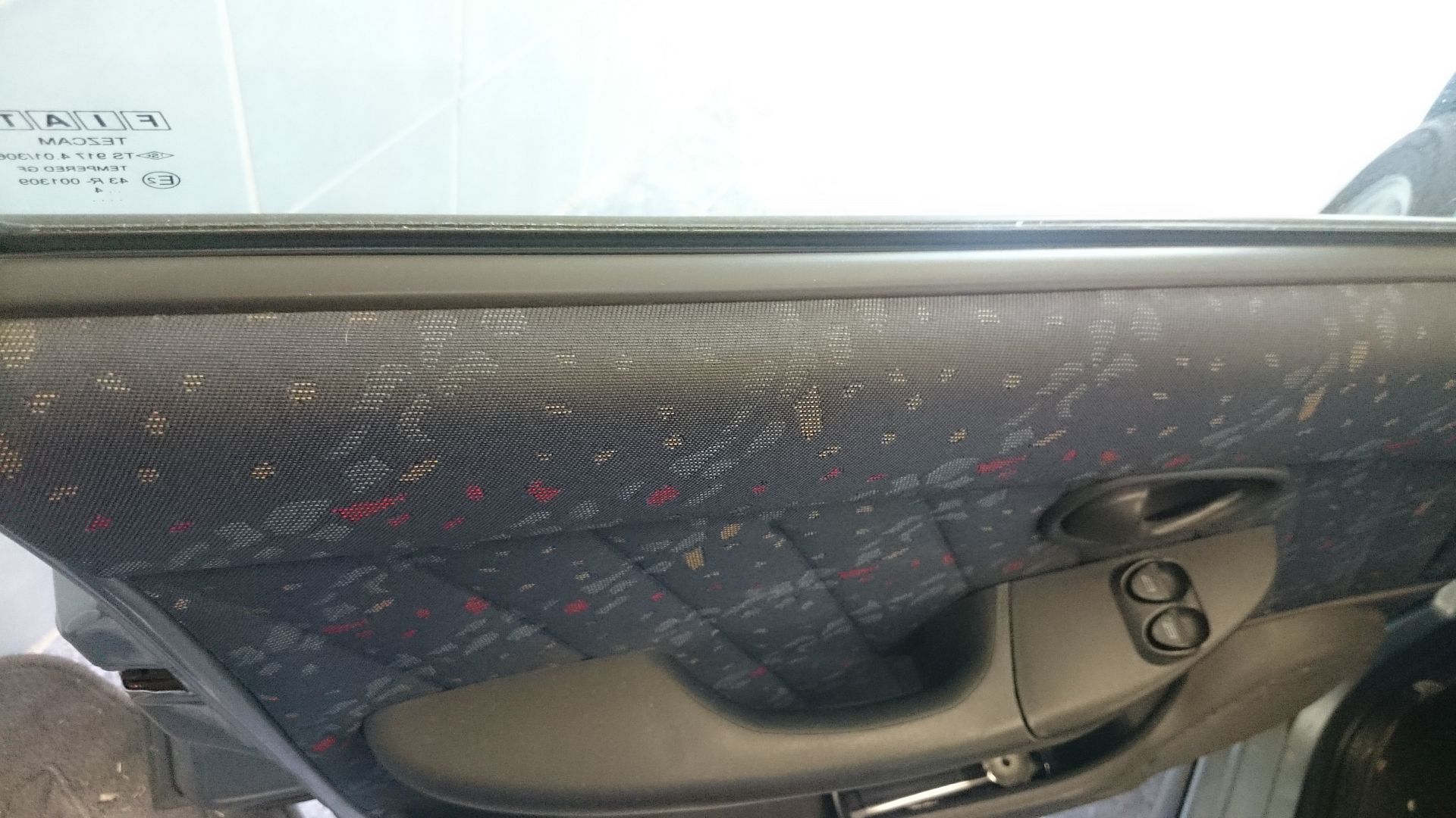

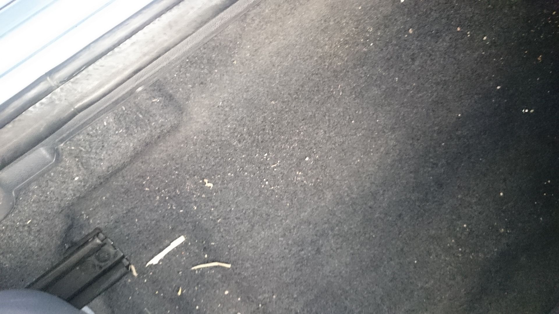

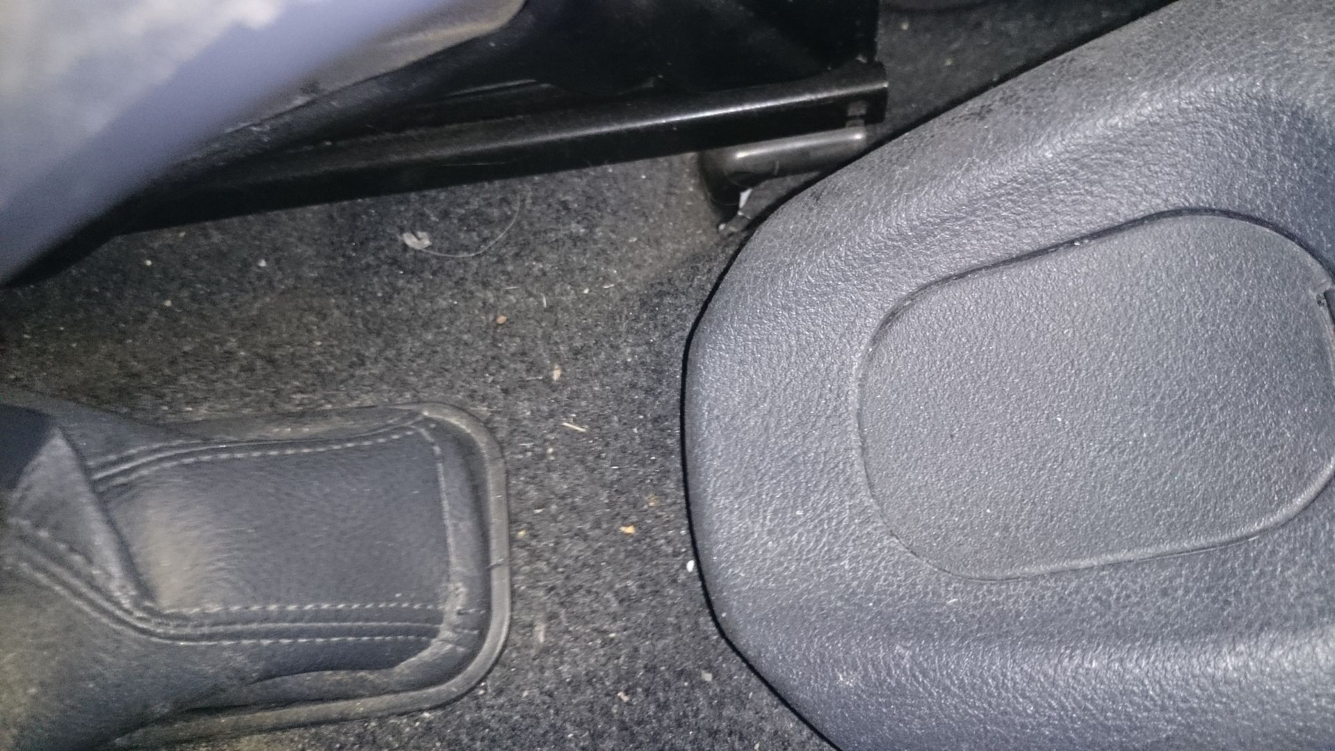

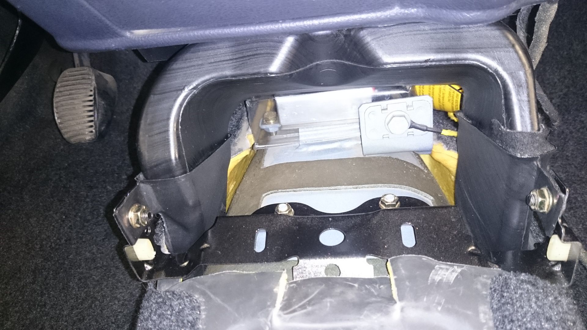

    Son fotoğraflarıda buldum ama son değil tabi daha iç temizliği ve boya koruması var.Tavan döşemesini sökmüşken yerde halı çitiler gibi temizlemek büyük rahatlık
    50/50 bitmiş hali final fotoğraflarında olacak.
    Kirli parça kalmasın,
    Bagaj havuzunun boyası zamanla yıpranmış yeniden boyasam eski haline dönecek bende Italya - Trieste şehrinden getirtiğim phonocar firmasının yalıtım malzemesi ile bagaj havuzunu komple kapladım.

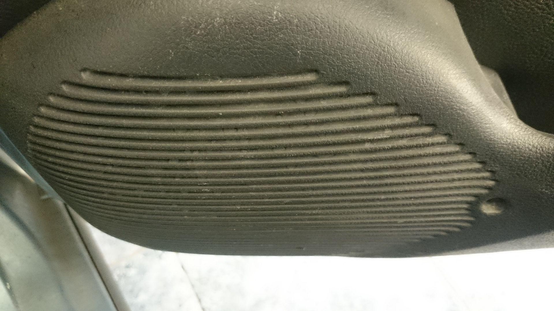

    Hoparlörler leş gibi olmuş onlarıda sensei apc ile kendine getirdim.
    Tavan döşemesi, bagaj içinin montajını bitirdim ve bundan sonra iş yoğunluğundan devam edemedim.Önümüzdeki üç gün iç temizliğini bitirip yeni fotoğrafları eklerim
