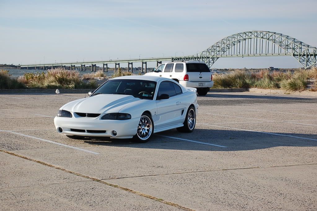

    Kozmetik olarak da aslında benim hoşuma gidiyor. Bikaç dokunuşlar gayet güzel oluyolar:
