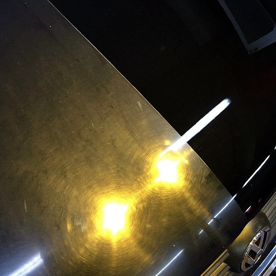

    Öncelikle detaylı temizlik konusunda hiçbir terimi bilmediğim için mazur görün. Aracımı ufak tefek boya işleri ve pasta cila işlemi için ustama bıraktım. Tabi bu süre zarfı içinde simsiyah bir şey görmeyi umut ediyordum ama aracı teslim aldığımda açıkçası hayal kırıklığına uğradım. Tekrardan ustama gittiğimde gösterdiğimde aracın kötü boyanmasından ötürü olan ve ancak bu kadar olabileceğini söyledi, ücretsiz şekilde tekrardan pasta cila yapacağını söyledi benim içimin rahatlaması için fakat benim danışmak istediğim noktalar var.
    Evet aracım boyalı, boyası da kötü atılmış olabilir ama sonuçta en fazla parlaklık farkı olur çizik boya atılacak değil ya. Bu çiziğin ismi nedir? Harelenme denilen şey bu mudur? Bunun tamamı geçebilir mi? Usta boyanın çok yumuşak olduğunu daha derine inerse boyayı alacağını söylüyor ama ben yine de pek tatmin değilim bu cevaplarla.
    Bir de bu sefer mümkünse gerekli malzemeleri alıp onlarla işlem yaptırmak istiyorum aracıma. Tam olarak kullanmam gereken pasta, cila e boya koruma ürünleri nelerdir?
    Aracımın durumu şuan bu şekilde.
    Elimde ayrıca bu ürünler var, bu işlemler sırasında işe yarar mı yoksa daha sonrası için mi kullanılır sadece?
    Cevaplarınız için şimdiden teşekkür ederim. Şuan için maalesef başka bir yere daha verecek maddi gücüm yok, o yüzden bir şekilde halletmeye çalışıyorum.

    örümcek ağı gıbı olan butun kılcal çızıkler & hareler & rdsler yok edılebılır, açıkcası uygulama yapacak kışı ya ışten anlamıyor yada uğraşmak ıstememış..
    benden sıze tavsıye, naparsanız yapın ama aracınıza orada uygulama yaptırmayın..

    Aracındaki dairesel çizikler, sokakta neredeyse bütün araçlarda görebileceğin çiziklerden. Boya kötü uygulanmamış, aracınız kötü yıkanmış.
    Elinizdeki ürünler bir nebze işe yarar, işlem biraz yorucu olabilir ama sonuç o fotoğraftakilerden daha iyi olacaktır.

    Bence yeterli parlaklığı alabilmeniz için önce boyanın temizlenmesi lazım pasta yapılması lazım sonrasında sizin ürünleriniz işe yarar

    Bu işten anlayan bir ustanın olduğu servise arabanızı verin, arabanız kılcal çiziklerden kurtulacak ve parlak güzel bir görünüme kavuşacak. Sonrasında da arabanızı fırçasız yıkayın/yıkatın; çek çek kullanmayın; kendiniz yıkıyorsanız çift kova yöntemini kullanın. Ardından kendiniz uğraşabileceğiniz kil+glaze(poorboys black hole)+carnabua wax (collinite 915)+hızlı cila (megy ultimate quick detailer vs) uyguladığınızda arabanız cillop gibi olur. Hızlı cilayı her yıkamada beş dakikada halledersiniz, wax dört yıkamada bir, glaze ve kil yılda 2-3 kere yeter de artar.
    Arabanızda yağmur damlaları bonbon misali şekil almaya, çevrenizdekilerin 'yahu bu yeni araba mı aldı, yoksa arabayı boyattı mı' sözlerini duyabilirsiniz.

    Herkese cevapları için çok teşekkür ederim. Bugün deneme amaçlı el ile hare giderici uyguladık. Elle olmasına rağmen bariz derecede fark oluştu. Böyle olunca da buradaki yazılanlarla da uygulamanın yanlış olduğunu daha düzgün sonuçlar elde edebileceğimi gördüm. Bu sefer farklı ürünlerle farklı usta ile tekrardan deneyeceğim.

    Benimde komple boyalı siyah aracım vardı, sonradan boyalı araçlar orijinale göre yumuşak oluyor ve kolay çiziliyor bu bir gerçek.
    Anladığım kadarıyla sen kusursuz bir boya istiyorsun, Örneğin;
    3m yeşil kapak cutting pad / 3m sarı kapak polishing padler lake country
    Bence asıl olay boyayı düzelttikten sonra başlıyor,
    Boya yumuşak üstelikte siyah olunca çok dikkatli ve zahmetli yıkama yapman lazım,
    Kesinlikle fırça, silgi(su çektirme şeysi ), sert yıpranmış kurulama bezleri kullanılmaması gerekiyor,
    Yıkama eldiveni ve boya korumayı destekleyen ürünler şampuan, quick wax, detailer gibi ürünler kullanacaksın,(Gyeon Cure Öneririm)
    Yani anlatmak istediğim, aracını yıkadığında veya yıkattırdığın da vaktini ayırıp özen göstermen gerekiyor,
    Eğer gerekli özeni göstermezsen 3-4 yıkama sonra yine senin paylaştığın fotoğraflardaki çizikler geri gelecektir.
