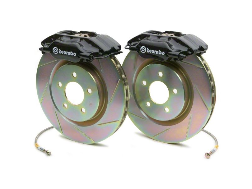

    330x28 mm aynı diski kullanan bir de Cobra R modelleri var onlar yalnız 4 piston Bremboları kullanıyor, bu setup sanki çok populer değil kit fiyatları da 1200-1300 dolar civarı. Ben olsam bu opsiyonu düşünmezdim çünkü daha uygun fiyata daha büyük sistemler var.
    Ford Performance Mustang 2000 Cobra R Front Big Brake Kit - Slotted Rotors M-2300-X (94-04 All) - Free Shipping
    Sonrasında yine çok kullanılan GT500 disk ve kaliperleri var, bunların disk çapı 355mm ve kalınlığı 32 ya da 34 mm olması lazım yani baya büyükler orijinal frenlere göre. Kaliper genişliği de daha kalın olduğundan yarış tipi jantlar ya da spacerlar gerekebilir, sanırım 18 jantlarla kullananlar var bu setup'ı. Yalnız sonraki kasanın kaliperleri direk uymadığından araya bir braket koyulması gerekiyor ve bu kitler de 1000 dolara yakın bir fiyat tutuyor. Bu kaliperler için de performans tipi balata bulmak gayet kolay. Kaliperleri revizyonlu olarak 90-100 dolar civarına bulunabiliyor diye hatırlıyorum.
    SN95 GT500 Brembo Brake Kit
    Yine aynı bütçe civarında son kasa Mustang'lerde kullanılan Sumitomo 4 piston kaliperler var, bu kaliperler Brembolardan biraz daha büyük ve 130-140 dolar civarı tanesi. Bu kaliperler için daha da kalın spacer gerekebilir maalesef, diğer geri kalan her şey GT500 frenleri ile aynı.
