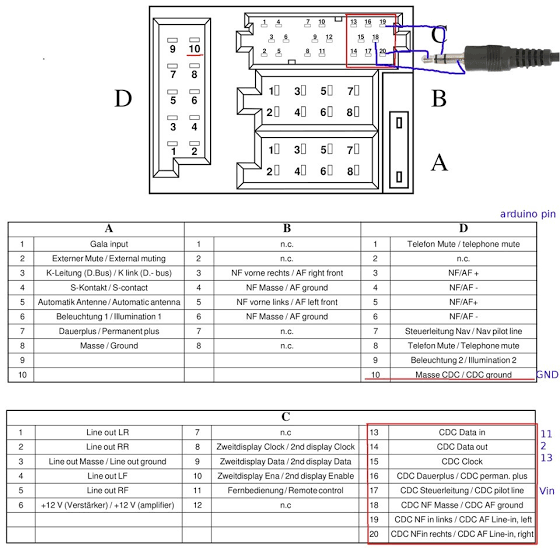

    A4+ ve a8- kontak açık kontrol edebilirsin. Elektrik yoksa turboman ın dediği gibi basittir. Body control sigortası atmış olabilir.

    Bu görsel dökümanlarımın arasında mevcut, yarın sökmeyi planlıyorum bakalım ne çıkacak, kendimiz yapamazsak profesyonel destek alırız.
